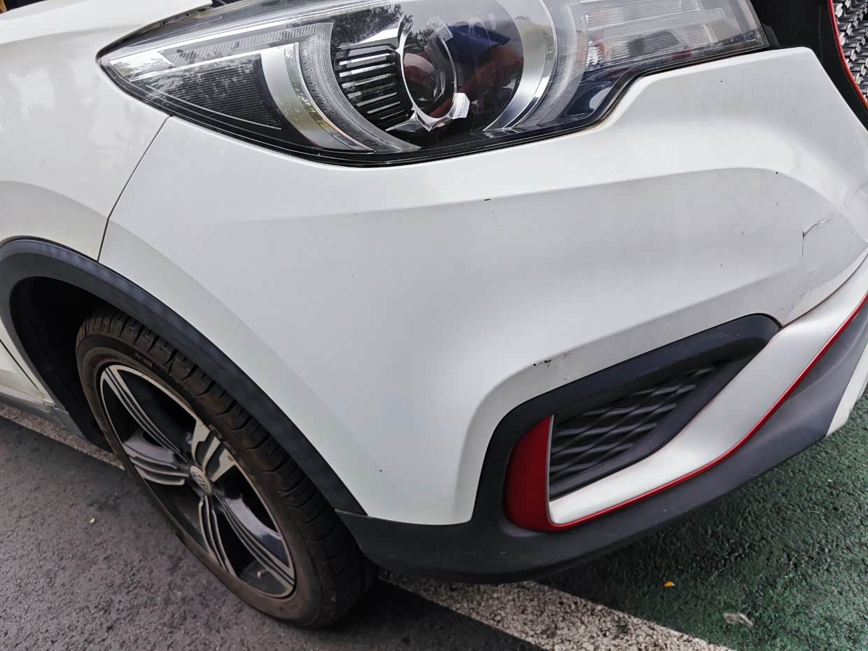

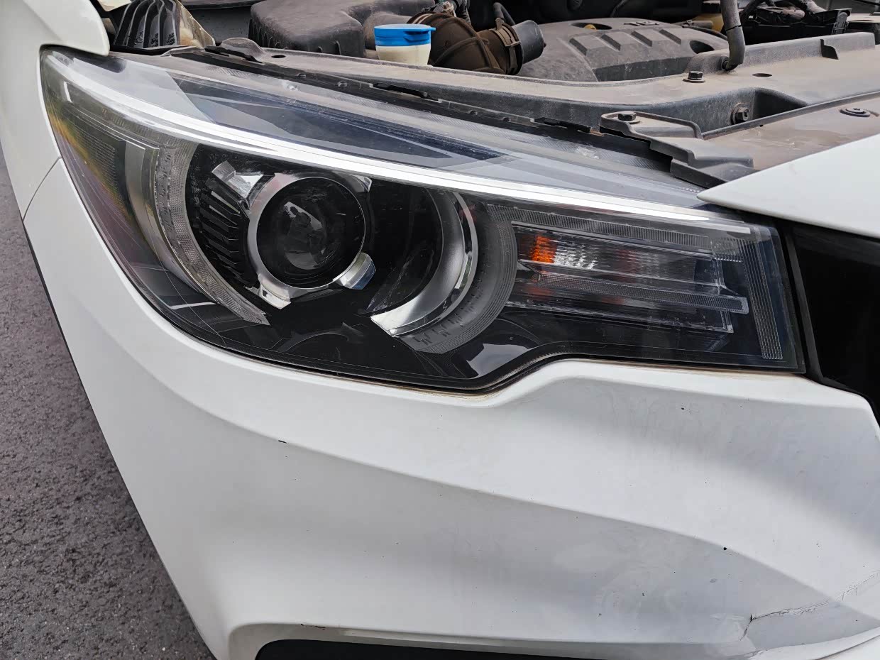

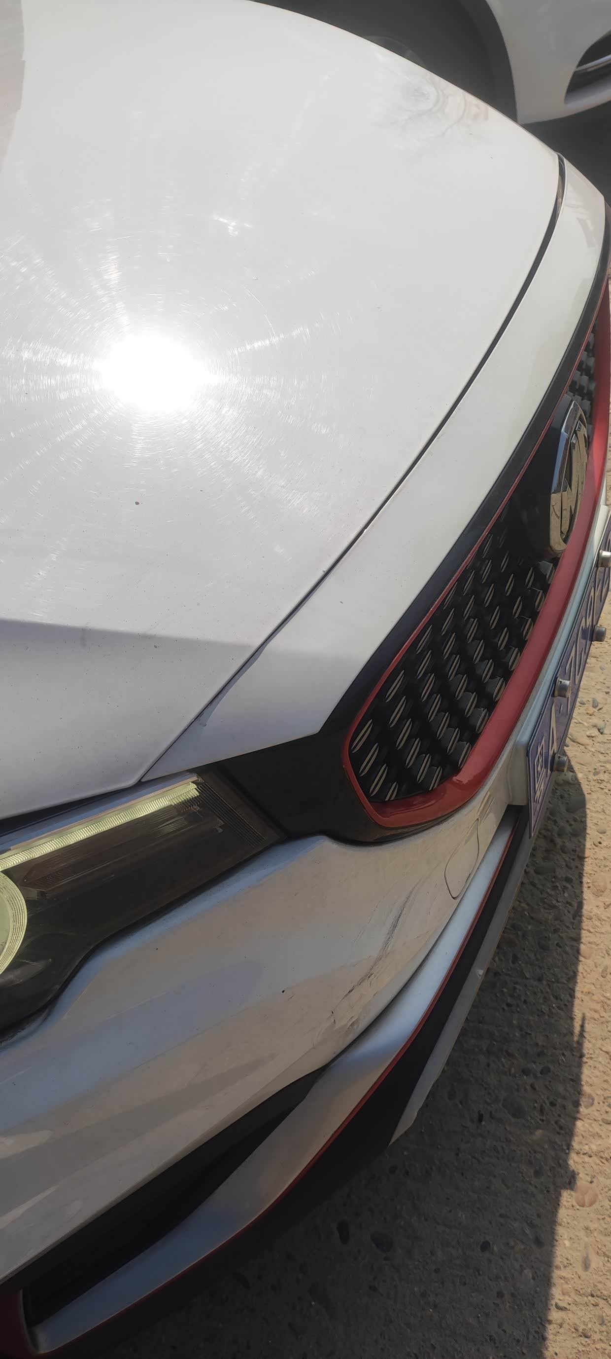

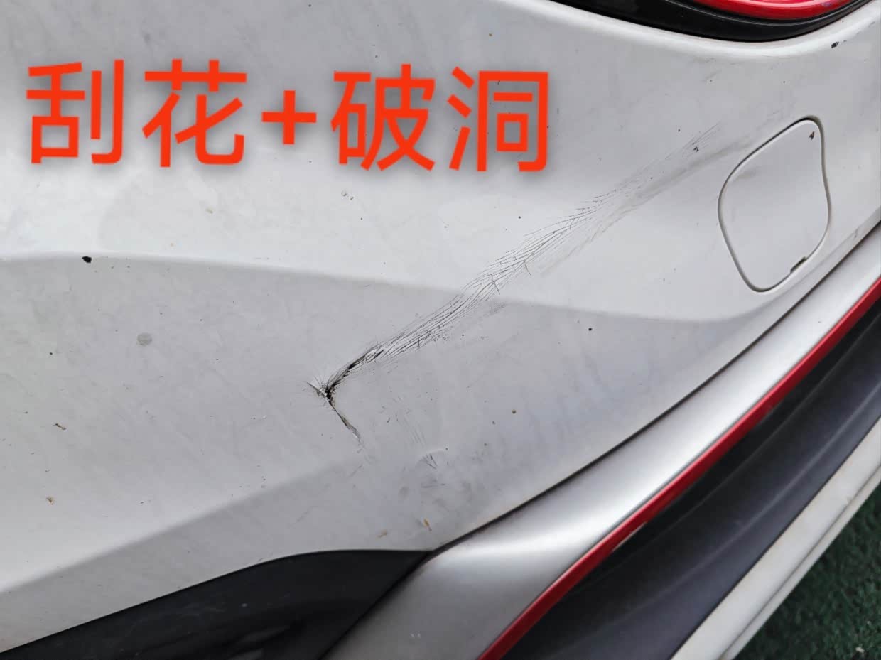

ZS在高速上追尾前车导致车辆前保险杠受损开裂,大灯支架也断裂,虽然没有引起功能使用上的问题,但是受伤了严重影响了颜值。所以还是要尽快修复,撞开裂的地方万一脱落了也会影响行车安全。追尾虽然是我的全责,但对方的损伤也不大,所以交强险内就可以解决了,我就想着,自己车这么点小问题看看自己修一下要多少钱。
四年疼三秒
残缺的车身了,每照顾好你
一看就很疼

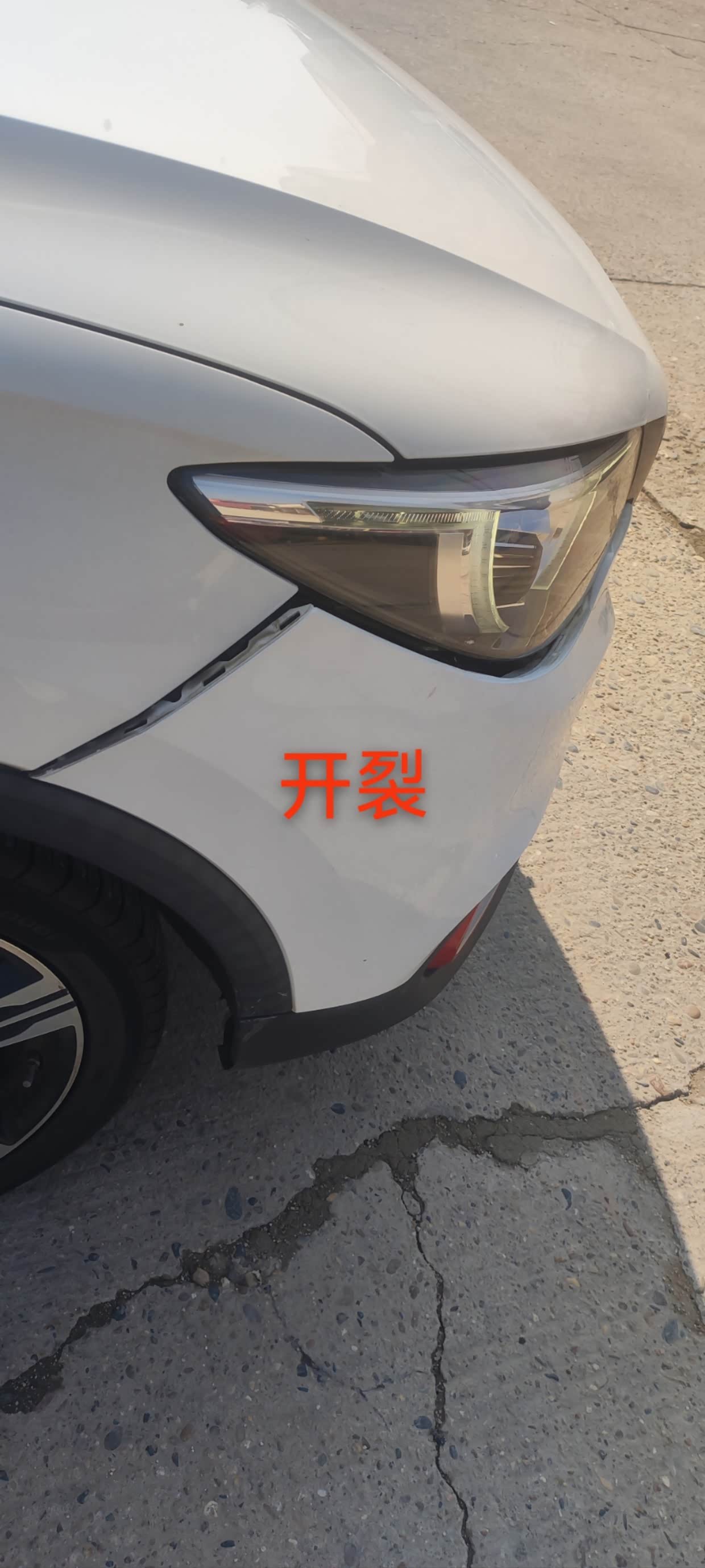

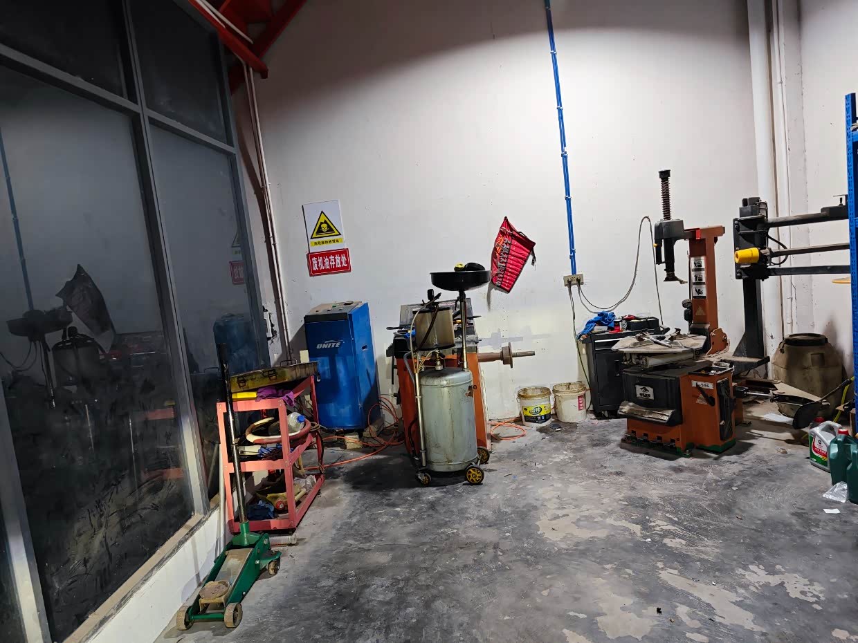

于是就把车开到朋友的维修店打算问问,朋友一看,说都是小问题,保险杠撬一撬,掰一掰再安装回去就可以了,不过这个撞破的小洞就只能这样了,没办法修复,除非重新刮腻子喷漆,大灯的话要用工具焊接一下,一共100块钱就搞定了。我一听,还挺便宜,于是就让他帮我弄一下。
朋友的修理店
他把车开到店内,就开始施工了,拿个铁翘板从保险杠侧边的缝隙那里就开始往外撬,弄了一会撞开裂的地方还是没能复原,然后又不知去哪找了个铁钩一样的东西,勾住开裂处用力一提,只听咔哒一声,开裂处居然就复位了,看来只是撞击时脱落了。然后前面的破损的小洞也稍微往外撬了一下,凹进去的地方也就齐平了。
开始施工,这里也歪了
妙手回春,用工具扯一下就回位了
嘎嘎新了

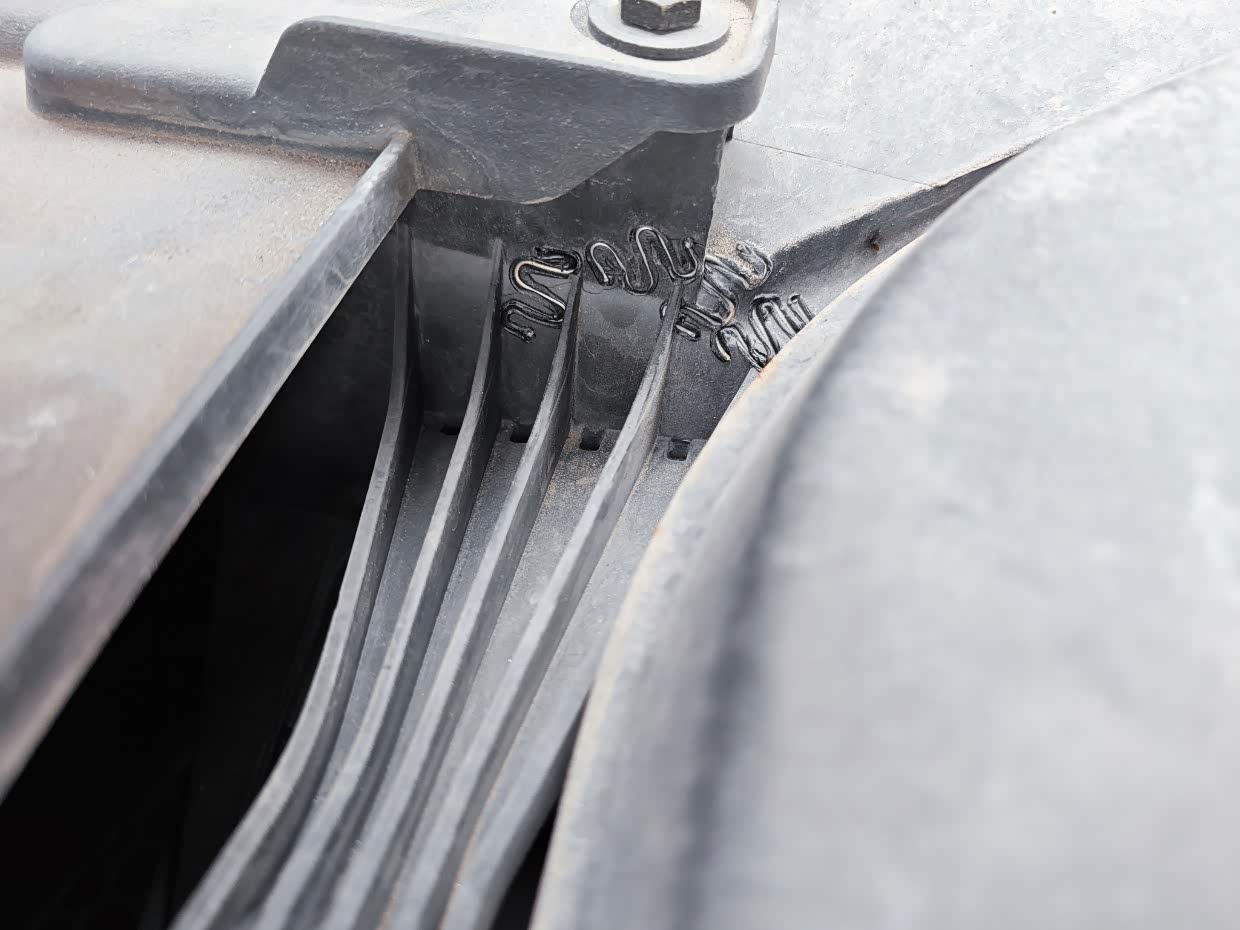

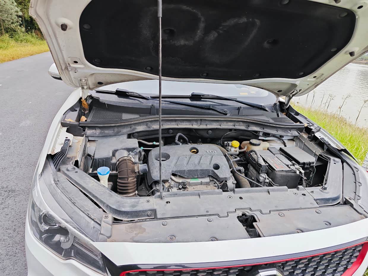

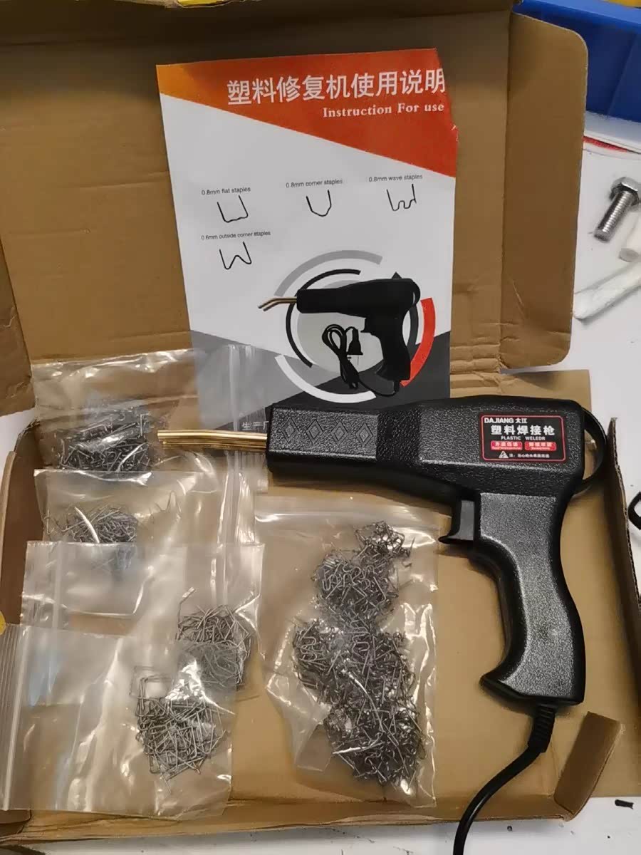

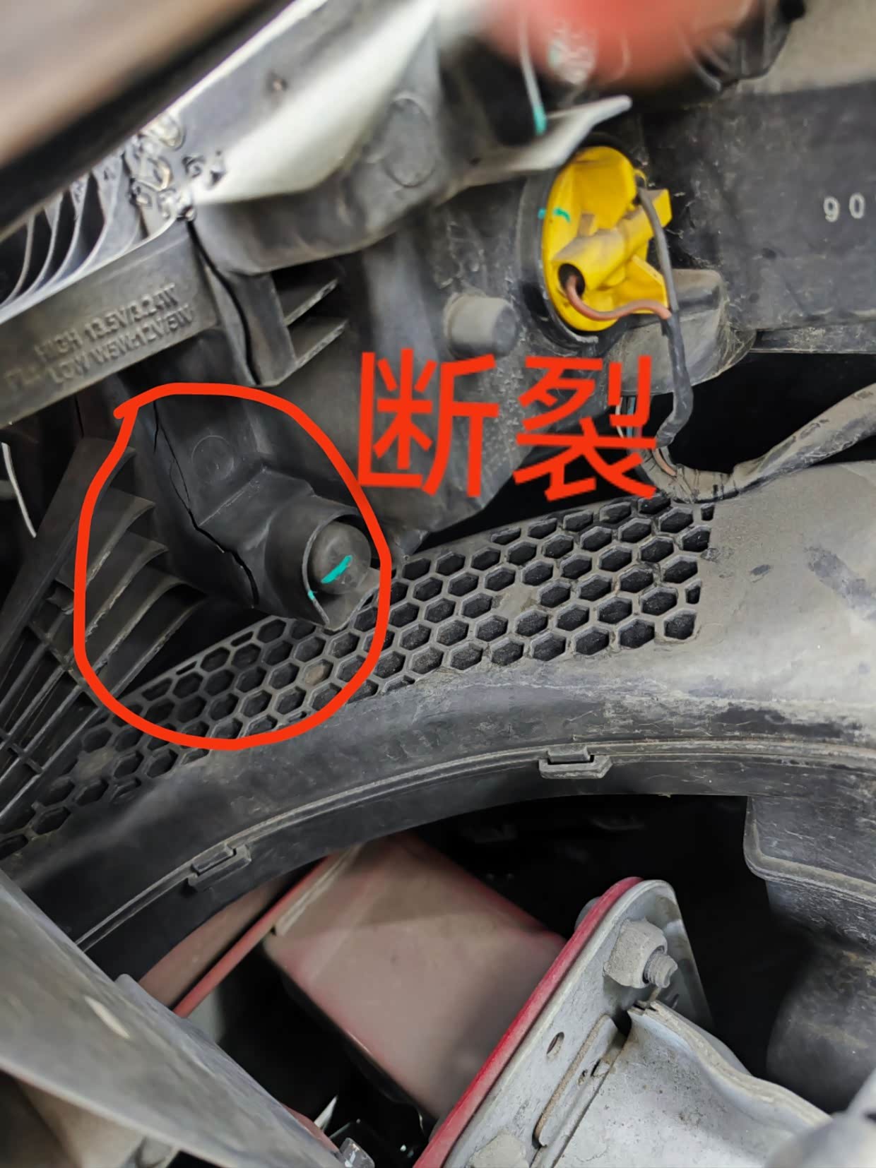

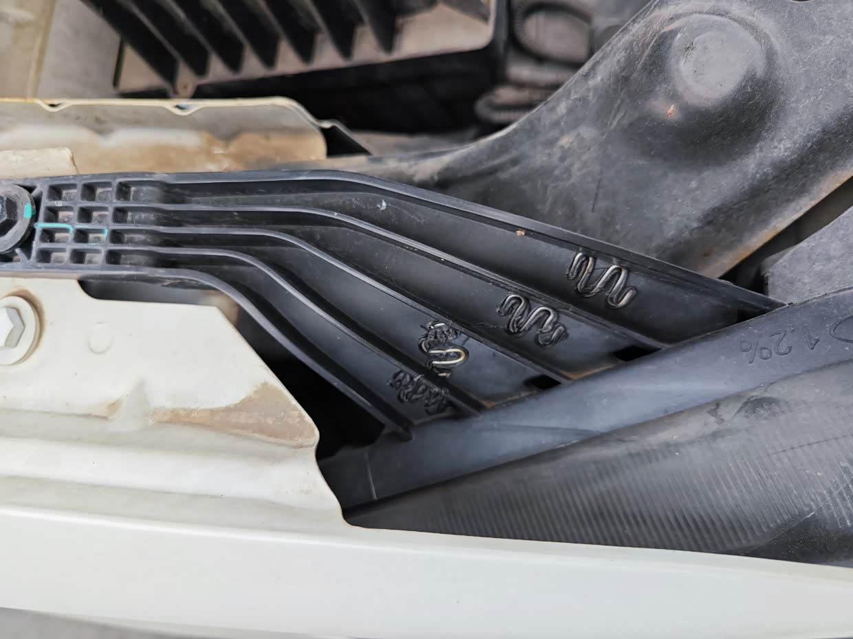

大灯就要用到工具了,需要用到汽车热熔焊钉枪,就是用一个加热的东西把小波浪焊钉加热到通红然后焊接大灯断裂处,达到修复的目的,施工之前也需要先拆开大灯周围的组件,修复变形的地方,让大灯重新归位,然后对齐断裂处后开始焊接,施工很快,十来分钟,大灯的几处断裂就都修复完毕了,再看一眼正面,又变成之前的那个靓车了。
多出断裂,按道理要换新了,奈何钱包不给力
应该是类似这样的工具
波浪焊钉连回去
这个拐角也断了,考验技术的时候了

开到江边亮亮的地方检查一下
完美如初了
