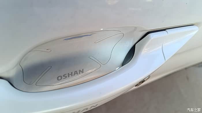

偶然间在停车场看到了奔驰的门把手会发光,只是在茫茫车海看了一眼,一个改装的灵感在脑海浮现。于是就有了这篇文章。

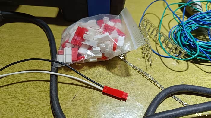

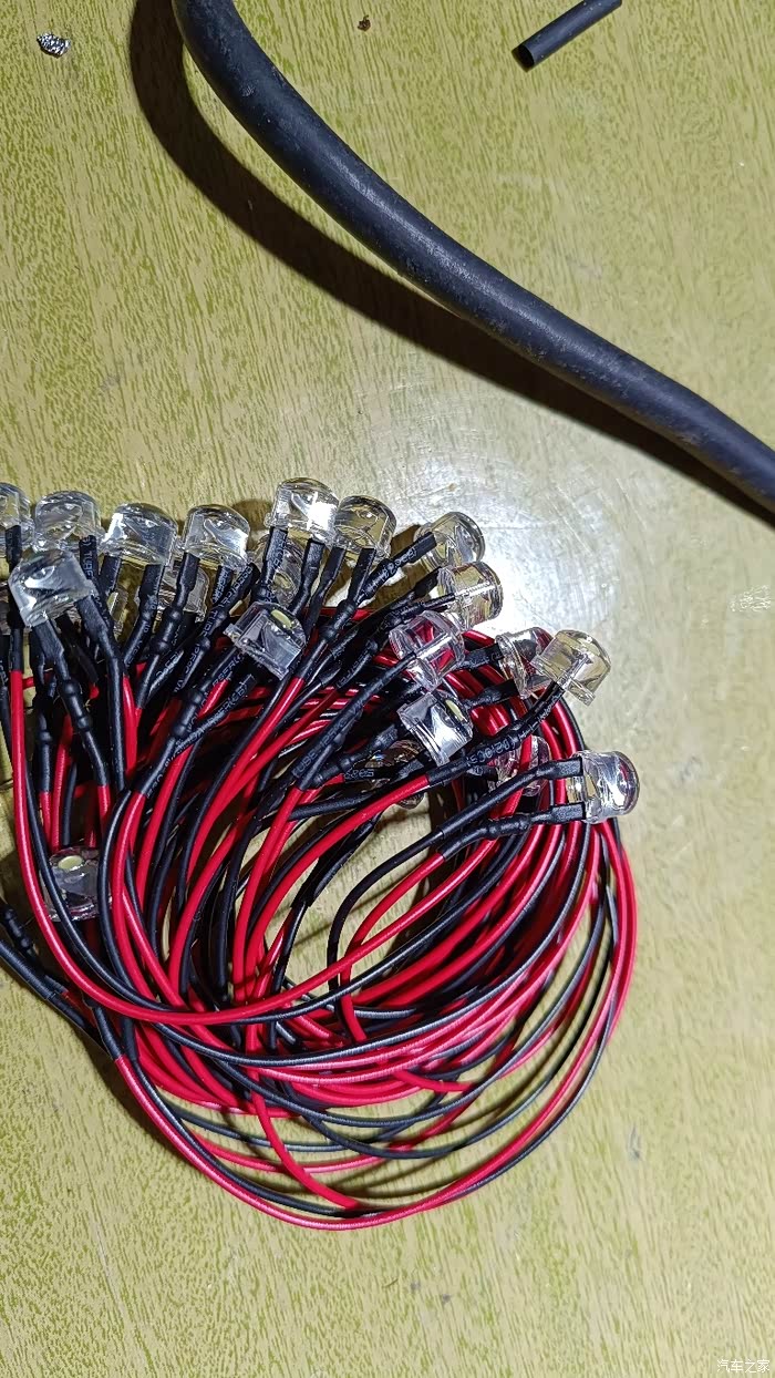

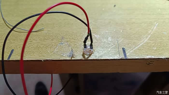

淘宝来的灯珠,做氛围灯也是这个灯珠

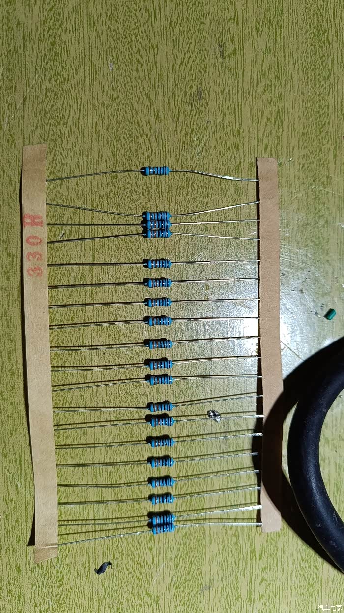

330欧姆电阻,替换灯珠自带的的400欧姆电阻,让亮度更亮一点

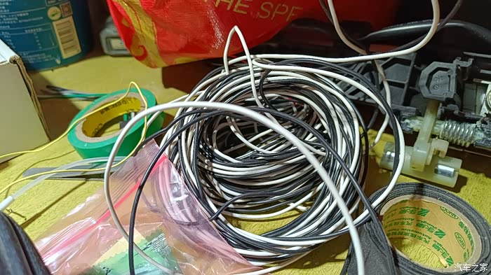

准备的电线
插件
改灯珠的过程

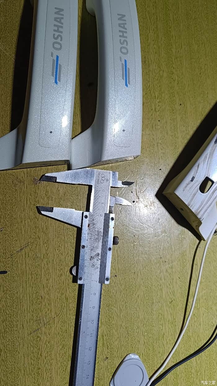

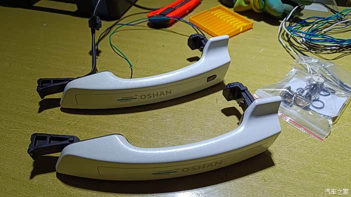

闲鱼来的门把手,做实验用

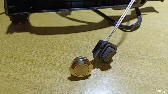

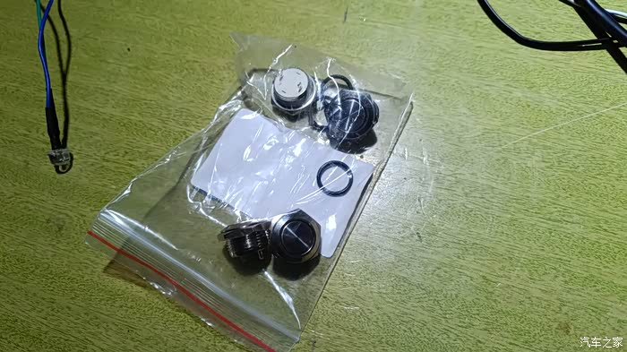

淘宝来的按键
主驾侧两个门把手

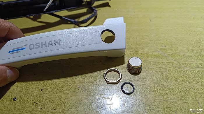

准备拆解

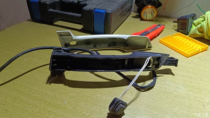

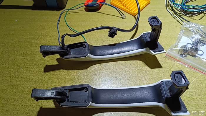

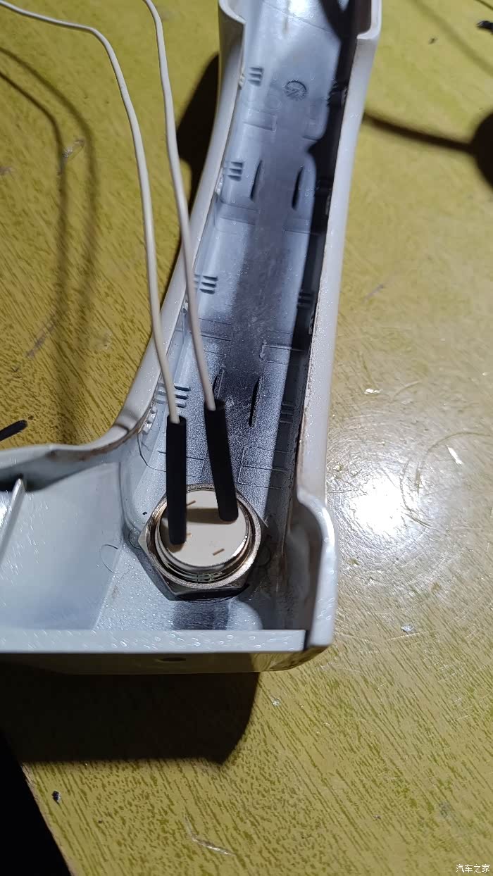

主驾门门把手分解状态把手和原车自带的按键开关

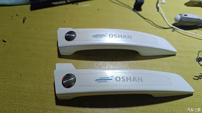

按键对比

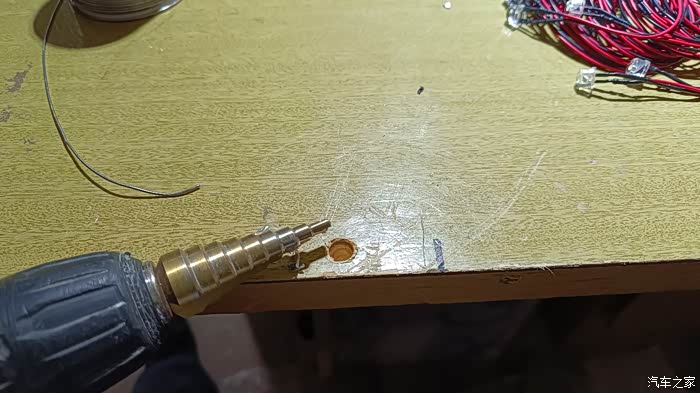

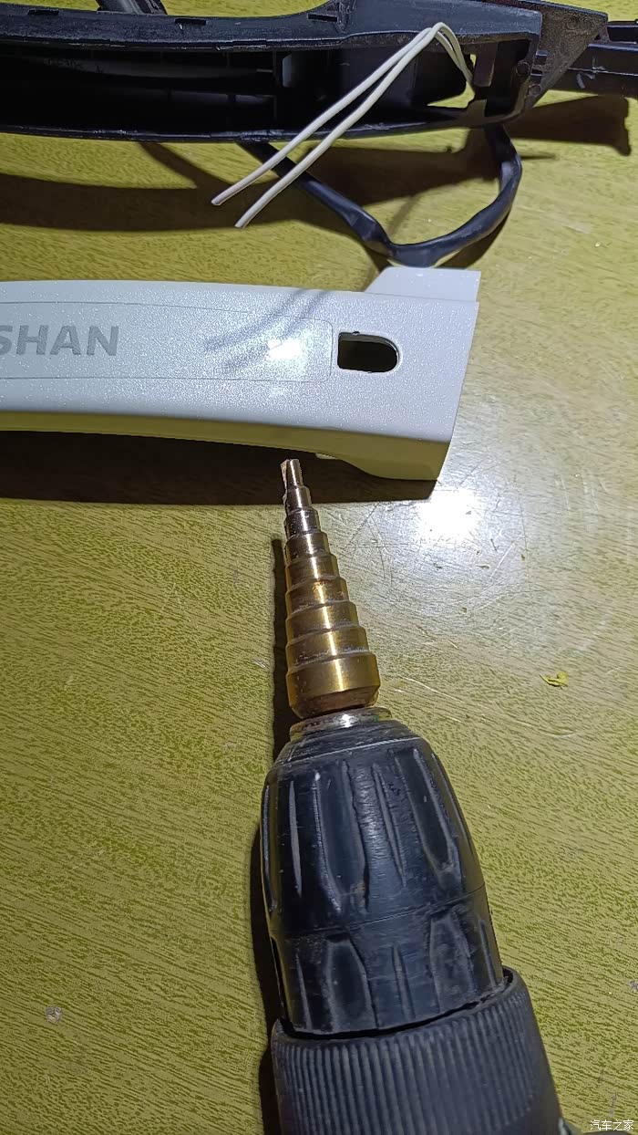

准备钻孔

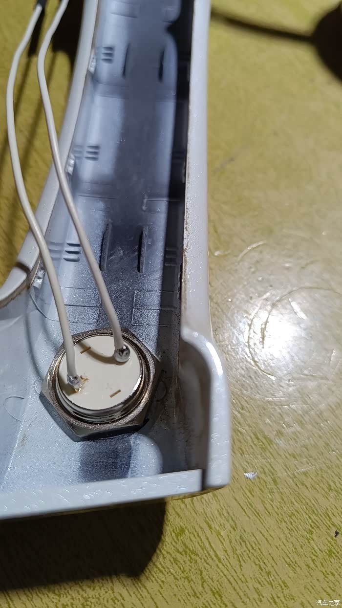

16毫米孔安装按键
装入按键焊接线路
焊好的线路用热缩管保护

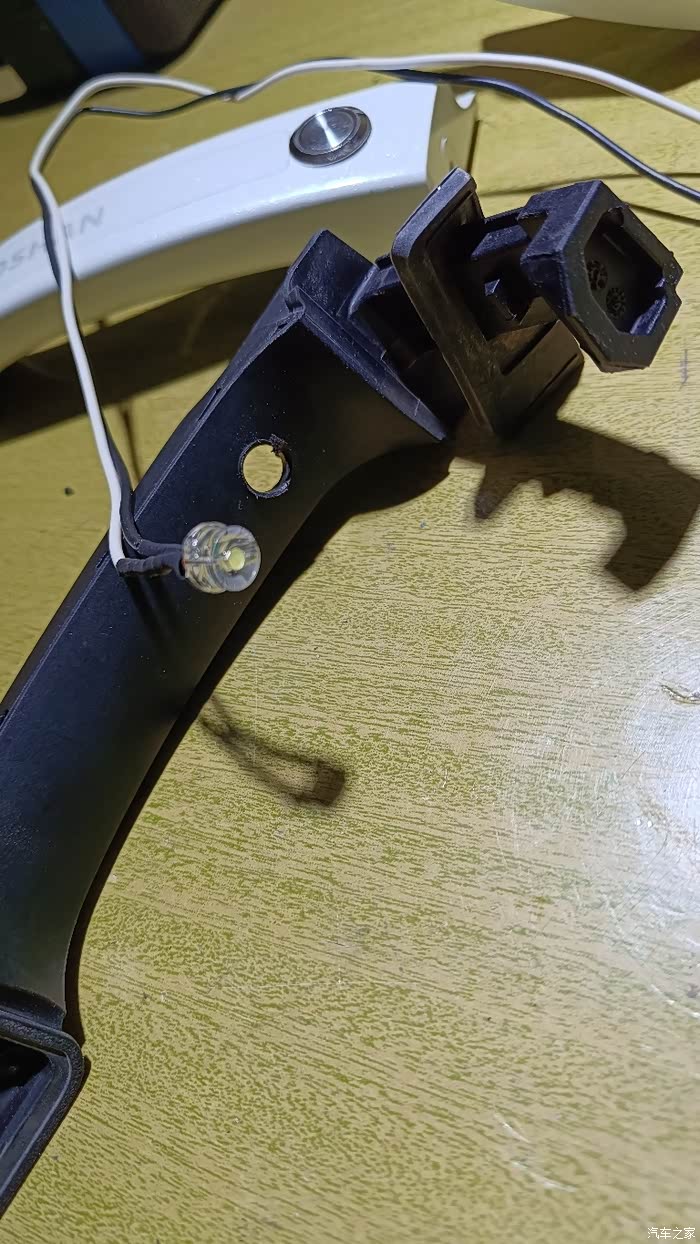

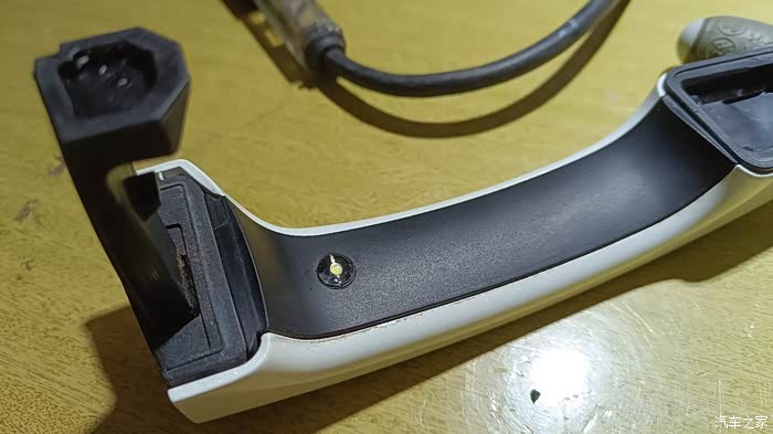

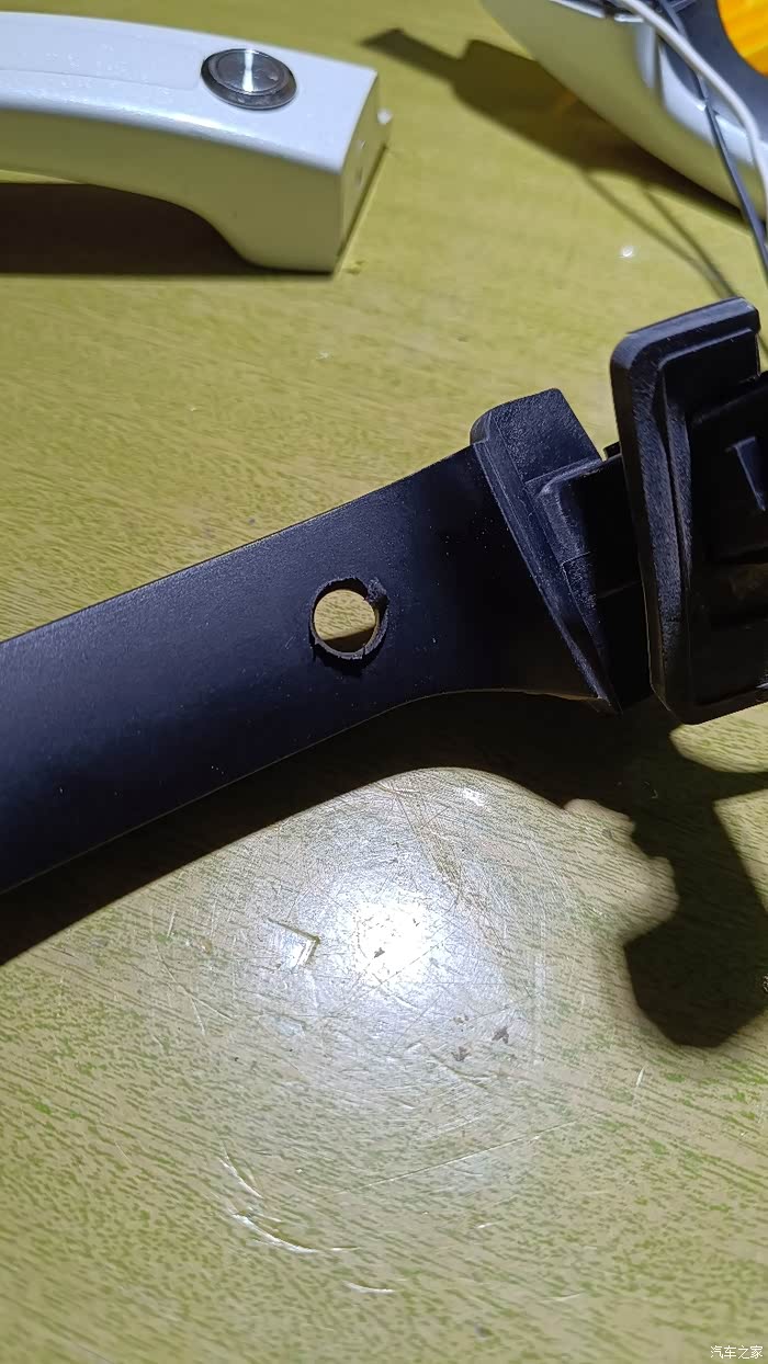

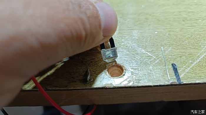

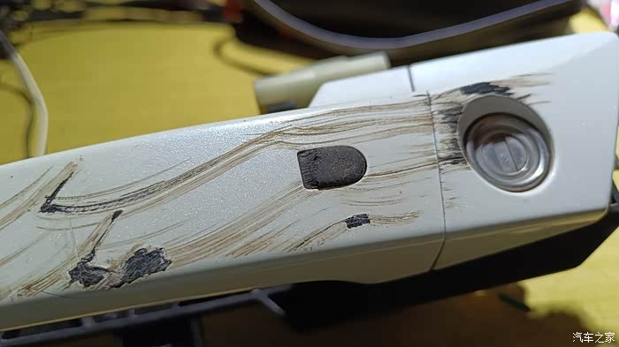

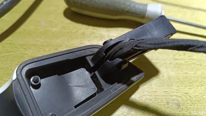

拉手灯光开孔10毫米
准备嵌入灯珠

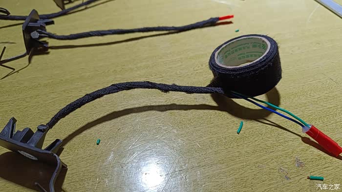

线束安装预留孔位排布
总装

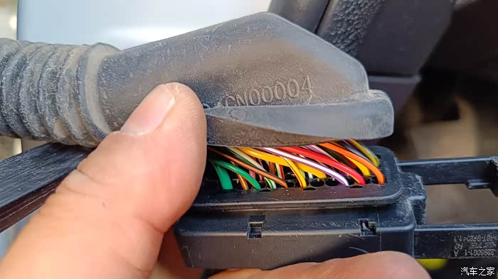

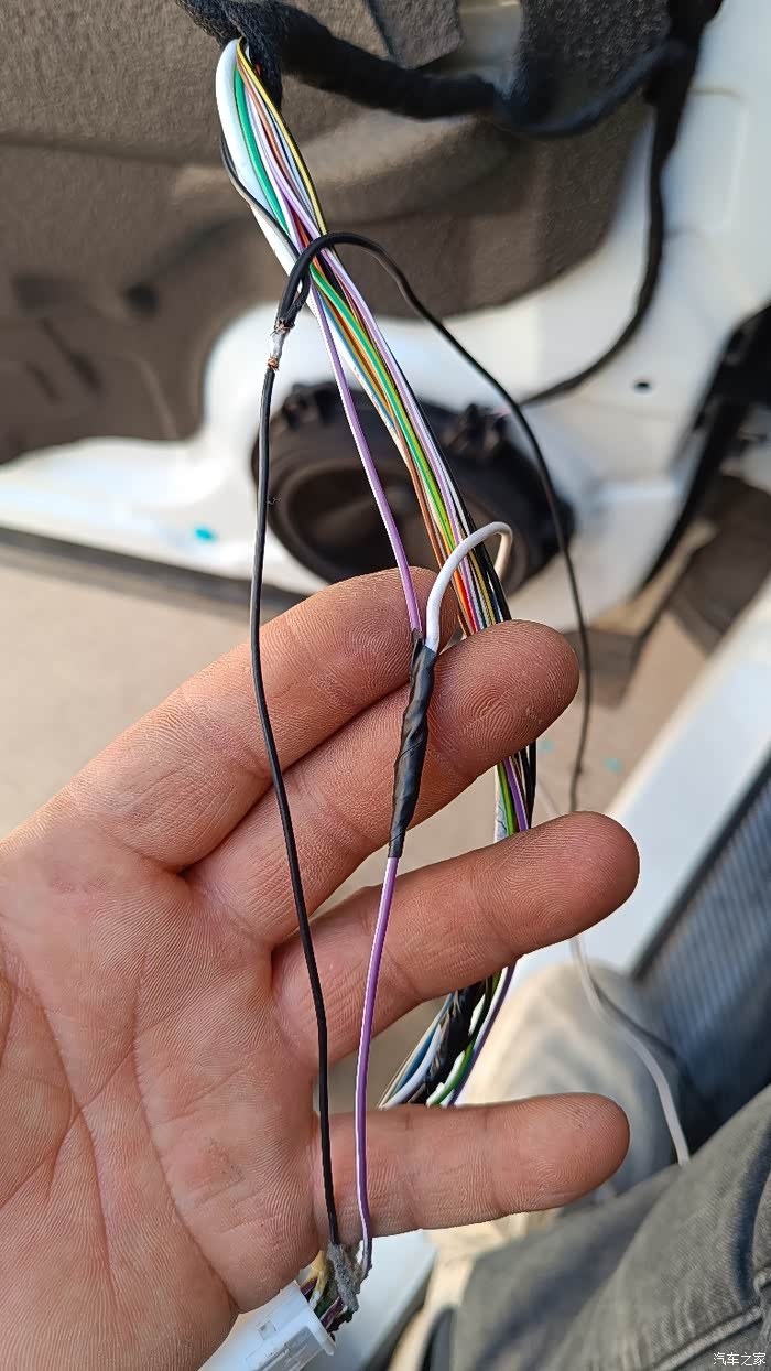

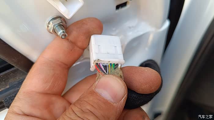

找线

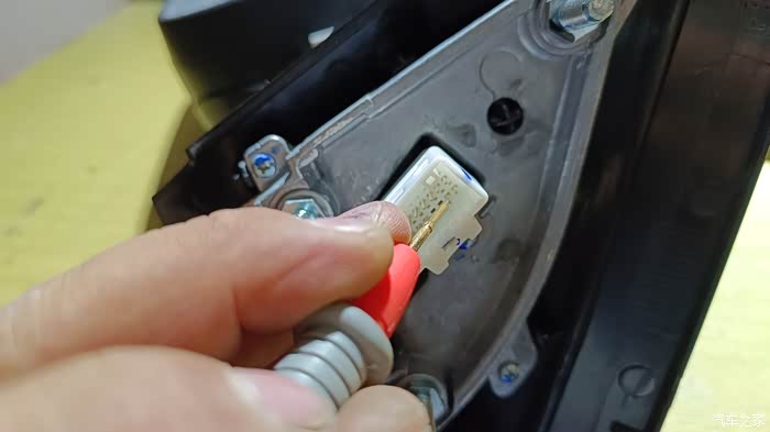

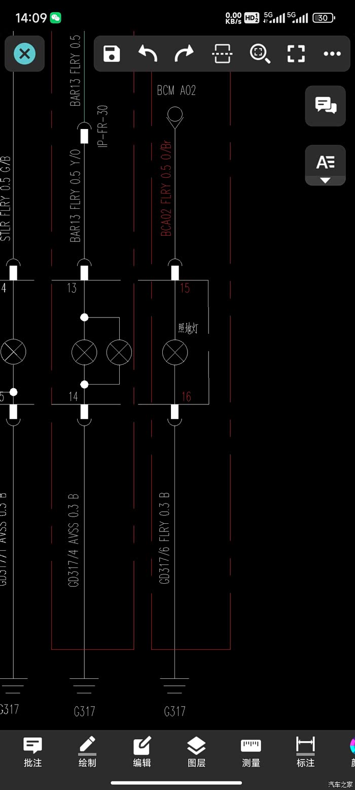

查线

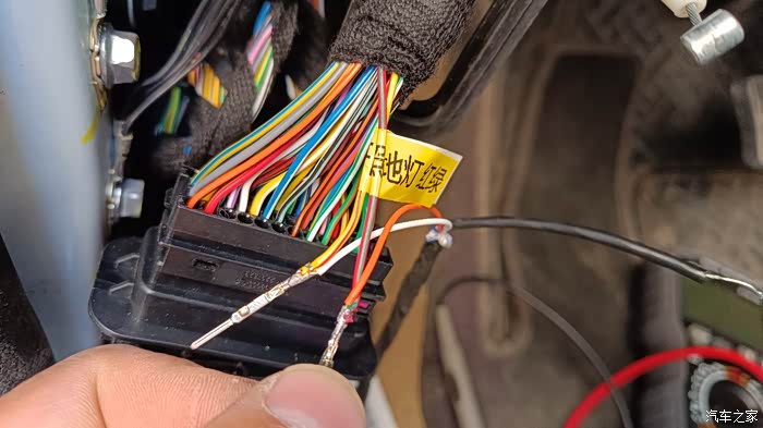

安照电路图排查

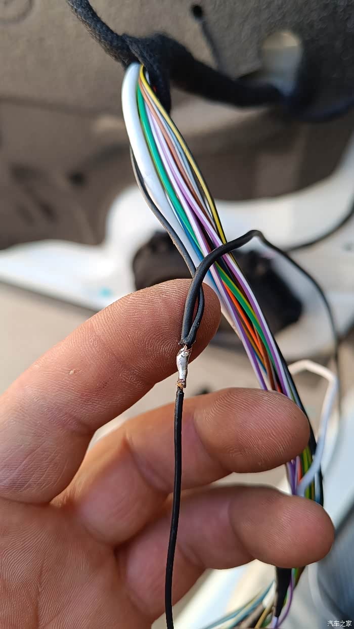

紫白线和黑线是照地灯线,门把手灯珠接这组线路
焊接
包络

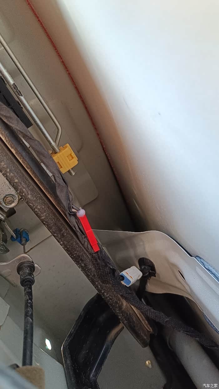

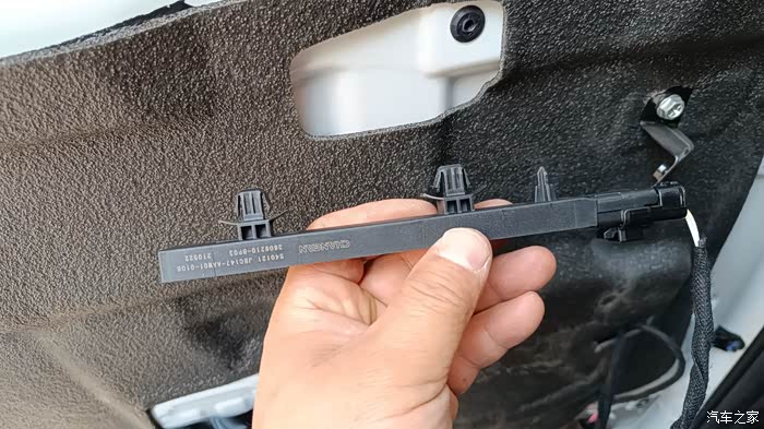

这是右后门低频天线

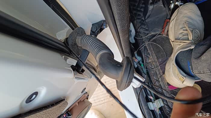

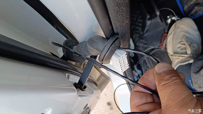

门板穿线,接灯珠和按键
后加的线束做好标记

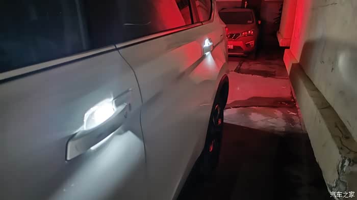

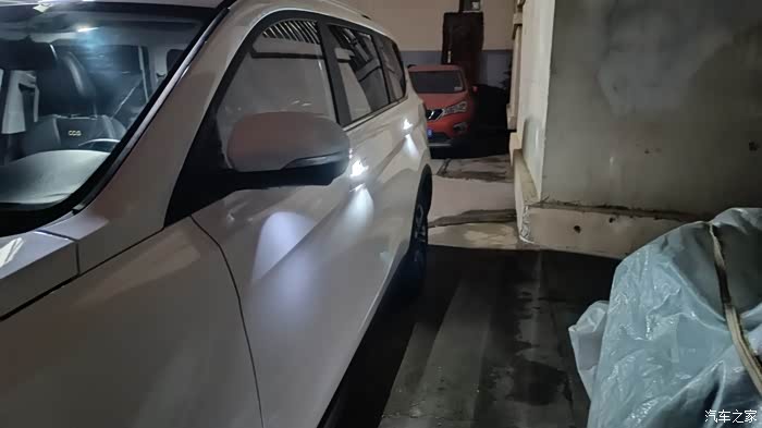

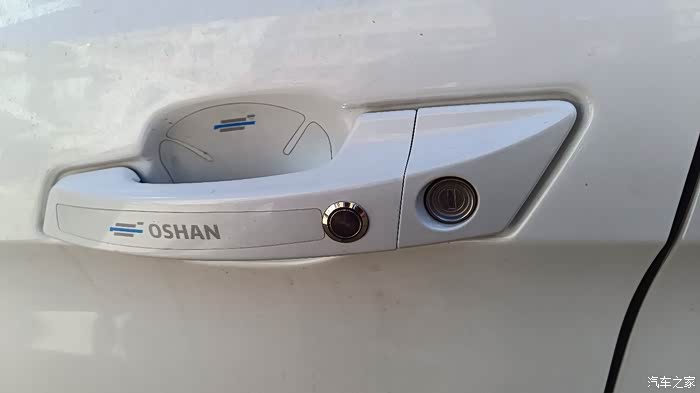

一侧点亮效果

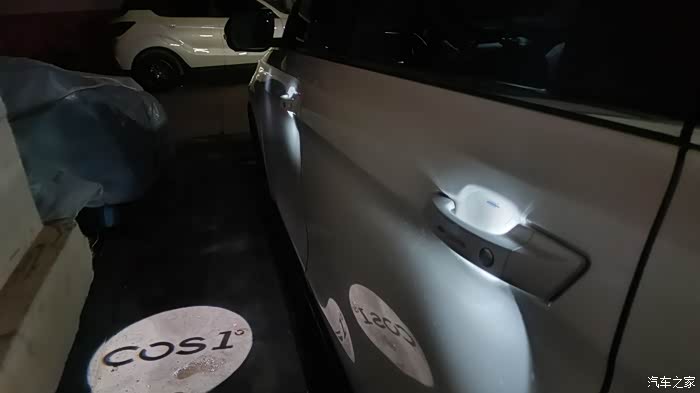

随后视镜照地灯点亮和关闭,高级感拉满
开孔的时候仔细测量,保证万无一失
按钮展示
窜出来的氛围灯照片
这次改了四个门把手按键和外拉手灯,高级感拉满,进入后门不用按钥匙或者是走到主驾门按一下再绕回,想开哪个门就开哪个门
