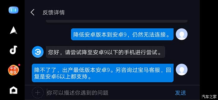

三、连接:连接后仍显示不支持此USB设备,显示如图:

(3)安卓版本问题:可连接的VIVO为安卓6,荣耀为安卓10,mate20pro为安卓10;
                                  咨询百度carplay,反馈尝试安卓9及以下版本;
                                  咨询宝马客服,反馈安卓6以上均可,无版本要求上限。
2、尝试:将mate20pro降安卓版本至安卓9(最低版本,无法再降低),仍无法解决问题。
