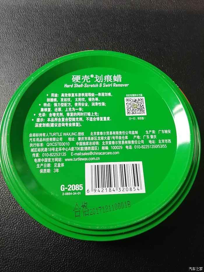

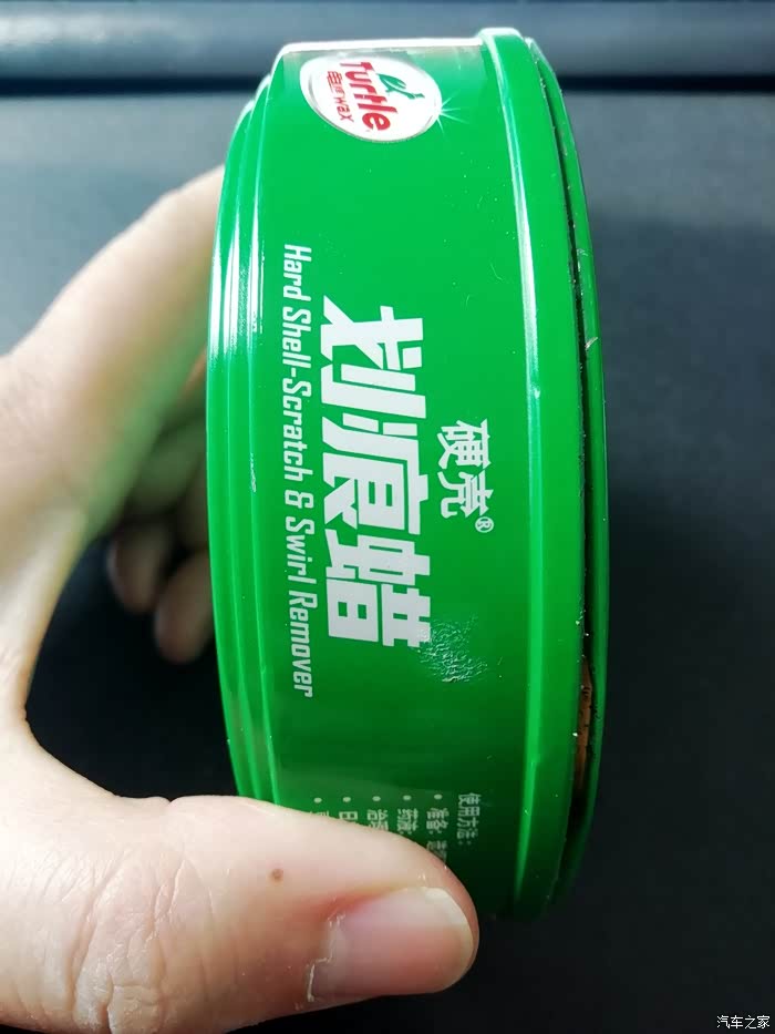

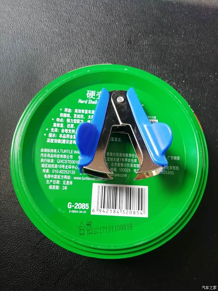

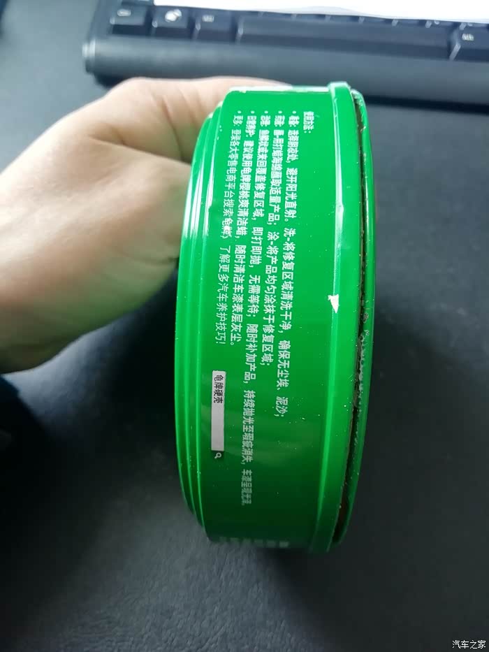

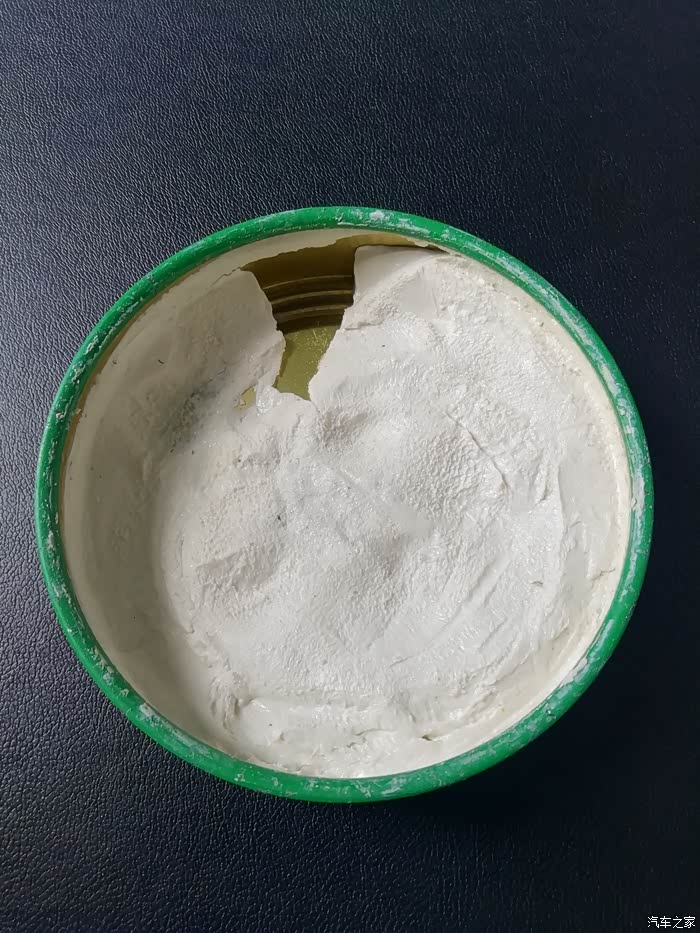

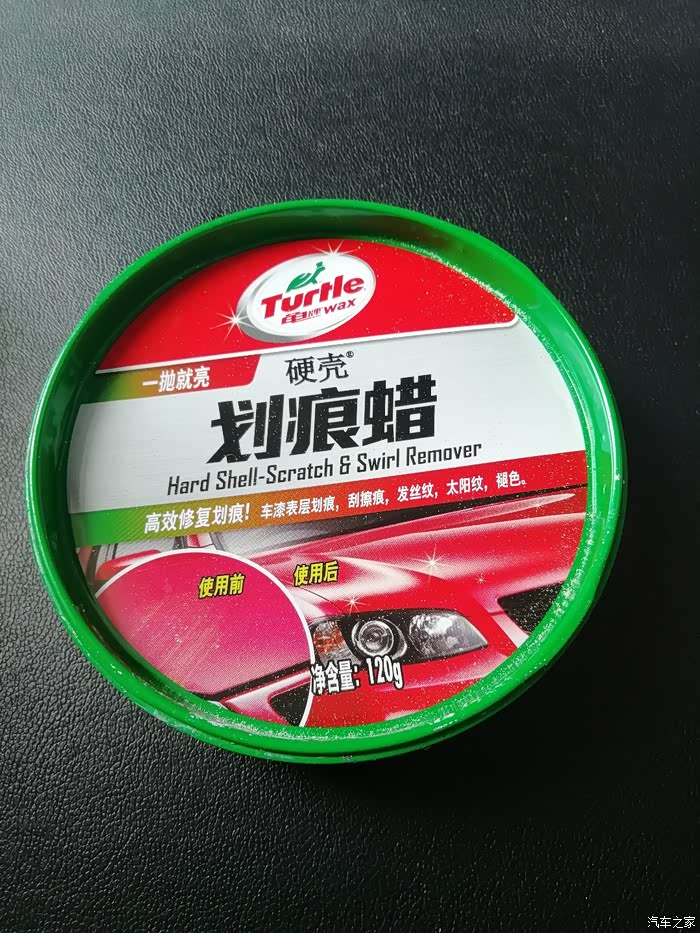

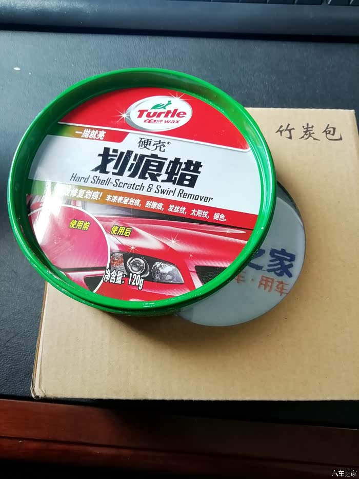

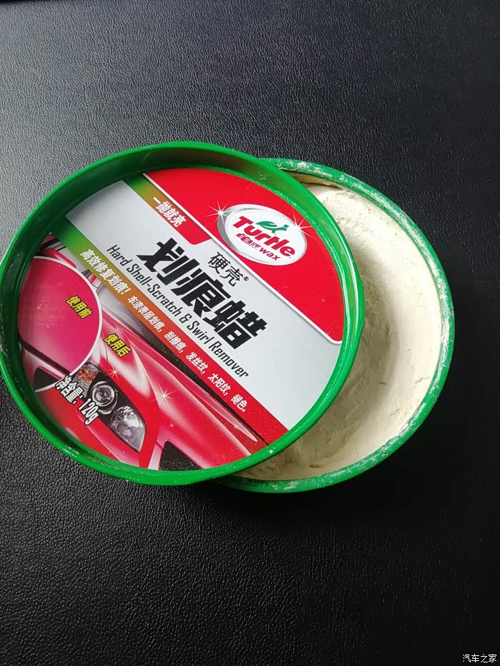

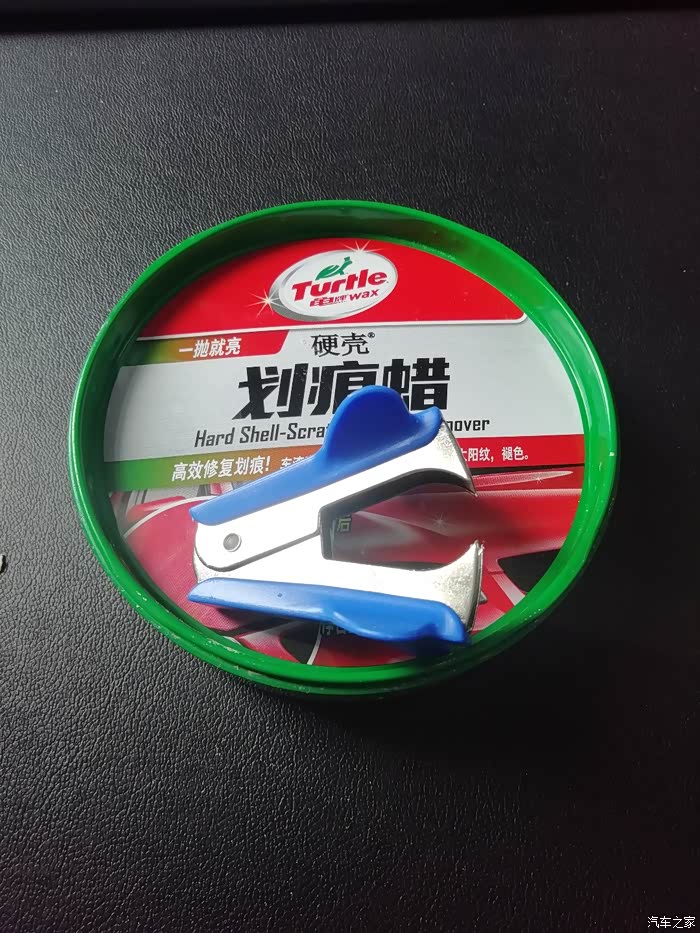

      大家好,我是汽车之家初级玩家,昵称:骆驼大婶。爱车久在阳光下暴露,风雨交加,多年的老朋友,每次打理它的时候总能发现许多的太阳纹和发丝纹,对不住它呀。今天要说胡产品就是划痕蜡,一款神奇的修复产品。
    精打细算从我做起,对于车身划痕,我们一般的做法是到美容店抛光、补漆,严重的就重新喷漆,但是这些花费一般都要大几百块钱,也不是那么的划算,而大多数时候漆面上可能就是那么几条中轻度的划痕,没必要花钱花时间去到店里弄,更不可能去报保险了,所以自己买一盒划痕蜡简单修复或许是比较适合的办法。

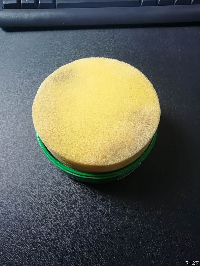

      划痕蜡和普通汽车打蜡是一个道理,运用打蜡填补漆面的凹陷部分,使之形成以个镜面效果达到一个“补缺”的目的,但是只适用于没伤底漆的细微划痕,这点很重要。上蜡过程也很简单,轻松几步就能搞定:、1清洗。漆面修复之前我们要用洗车液将修复部位进行清洁处理,否则漆面的砂砾会对漆面造成二次伤害;打蜡。用海绵蘸取少许划痕蜡,在划痕上进行反复打磨,直到把划痕去除;3. 擦除。等到划痕被磨掉之后,用干净的软毛巾把划痕蜡擦掉;4. 上光。虽然很多划痕蜡都说有上光效果,但是毕竟划痕蜡是带研磨剂的,使用之后最好打上一层镜面蜡比较好。
    是不是很简单,保护爱车就从点滴做起吧。注意:划痕蜡只是起到暂时补缺的效果,蜡消失后划痕又会浮现出来了。
下图展示:
