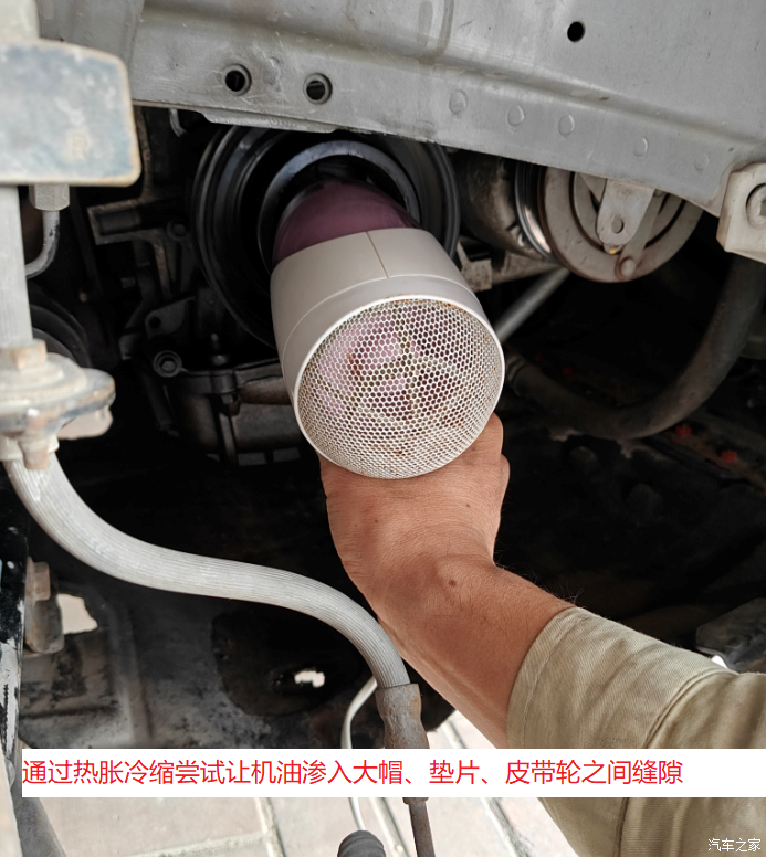

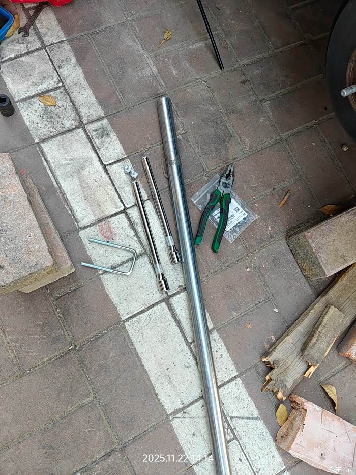

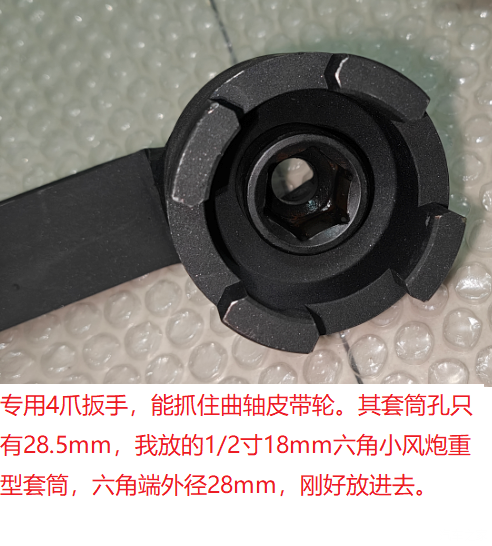

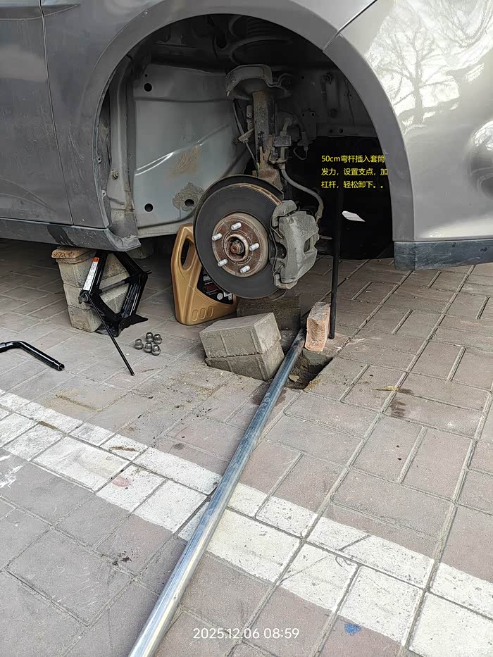

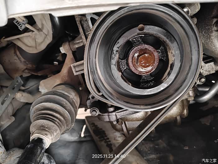

今天天气还不错,一大早8点半就下楼了,温度大概只有2°。把轮胎卸掉,螺母与垫片之间滴上几滴机油,然后用电吹风猛吹5至10分钟,然后再滴上机油。这次我还是买了那78元的专用四爪扳手了,方便一些。

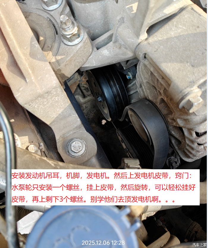

对于12款手动挡,防冻液水壶不用动。也不用别发电机来安装弹性皮带。总体来说难度不大,就是工具要趁手才行。
买的四爪扳手,还是挺好用的。

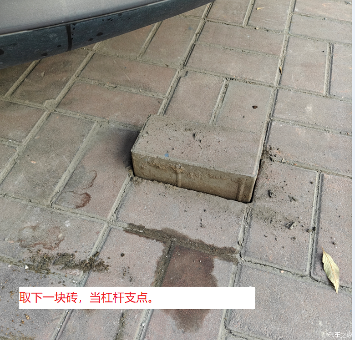

用角钢撬开一块砖,有用。
吹风机来了,温度不高,不用担心油封之类的。

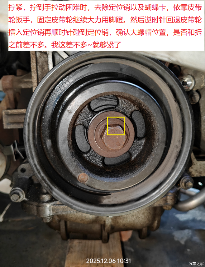

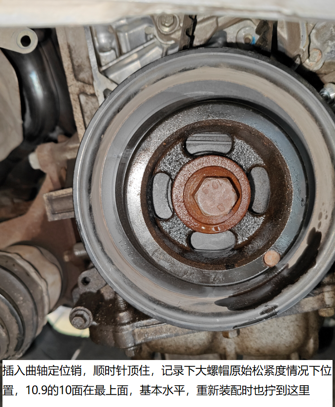

记录拆之前,曲轴定位后,大帽位置。方便恢复后,曲轴定位完进行对比。

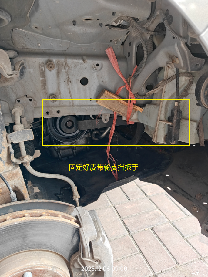

固定再右边大梁上。
真拆的时候顾不上拍照片,这是松动之后,我简单把弯杆立在哪里示意。

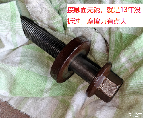

并未生锈,还好没有喷除锈剂。纯滴了几次机油。

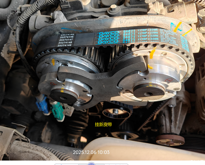

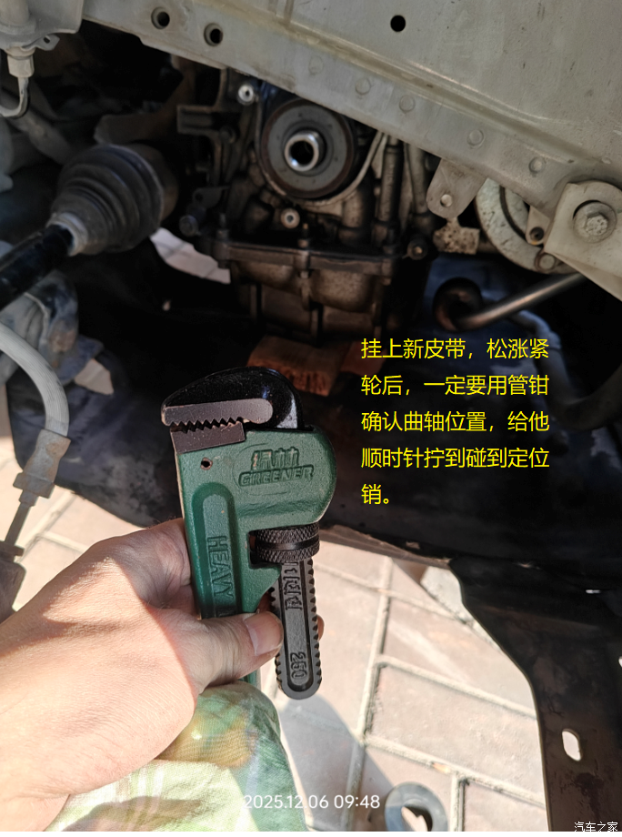

挂新皮带,问了下客服方向,谁让没箭头呢。。。
这一步很重要!

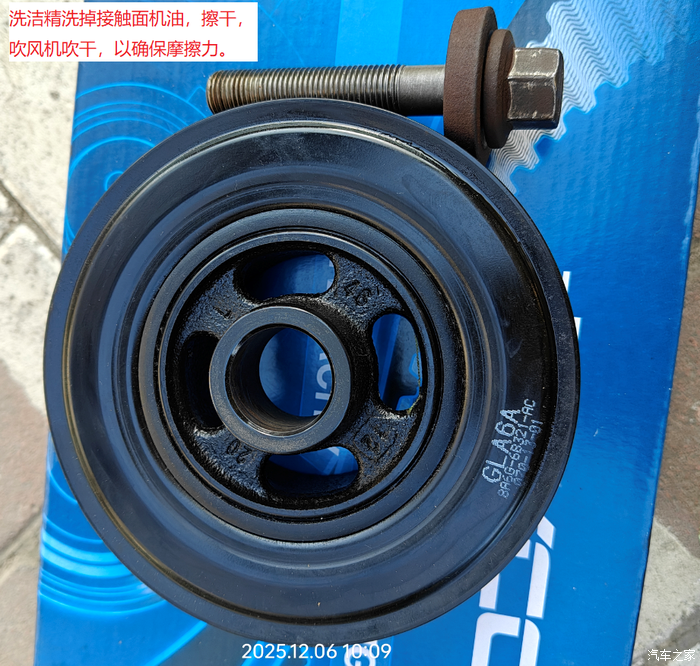

干净。

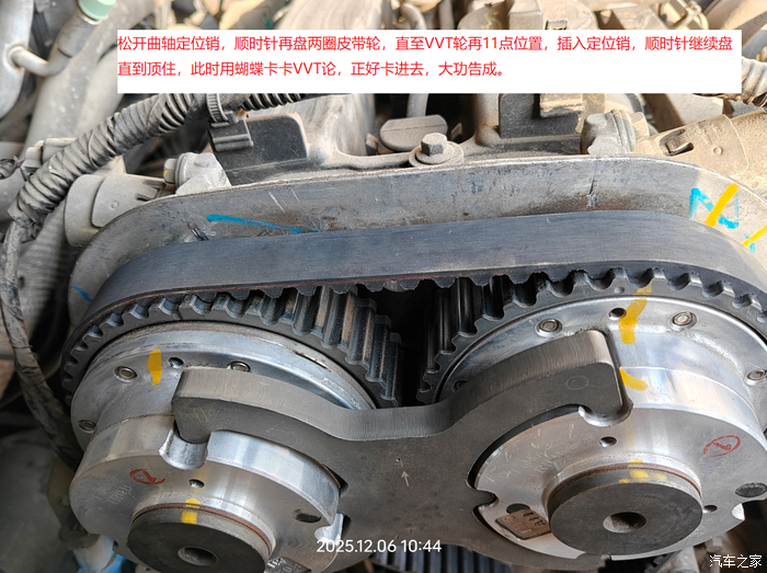

拧完后和之前大帽位置对比,曲轴位置都是顶住销子,螺帽基本没变化。
验证
安装弹性皮带

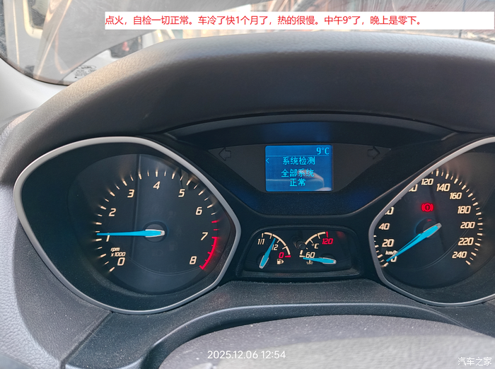

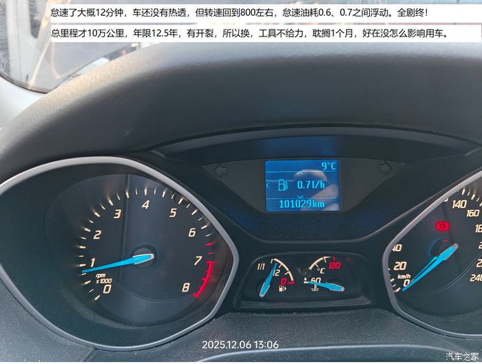

点火

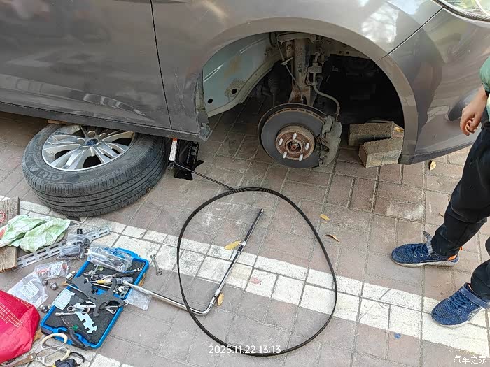

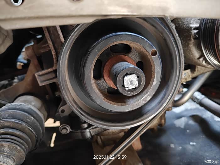

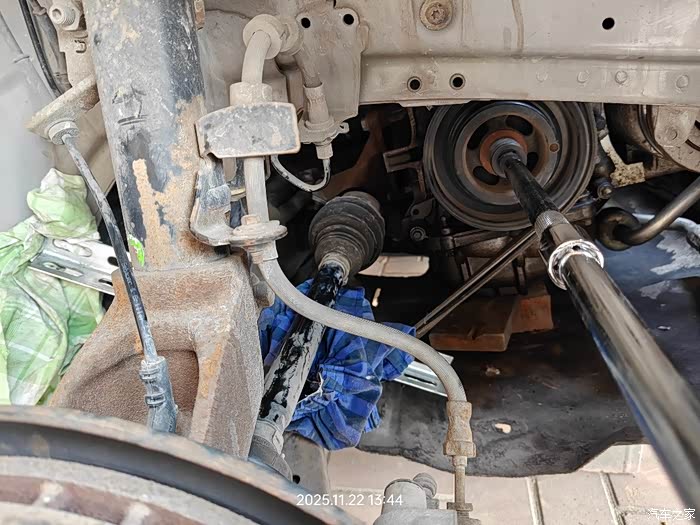

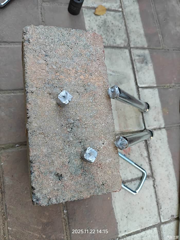

主要是工具不给力。大帽没卸下来,再就是我这大帽太紧了,预估300多Nm的力矩都没松动!!!最后用1.2米钢管加力,直接把大飞延长杆方头拧断,又换了一根延长杆,依然被拧断,逆时针是松啊,方向也没反,看来得用重型加长杆了。不过弯杆手柄没事,说明接杆的确不够硬。

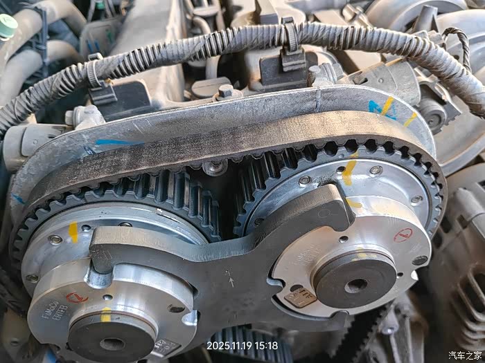

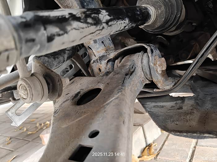

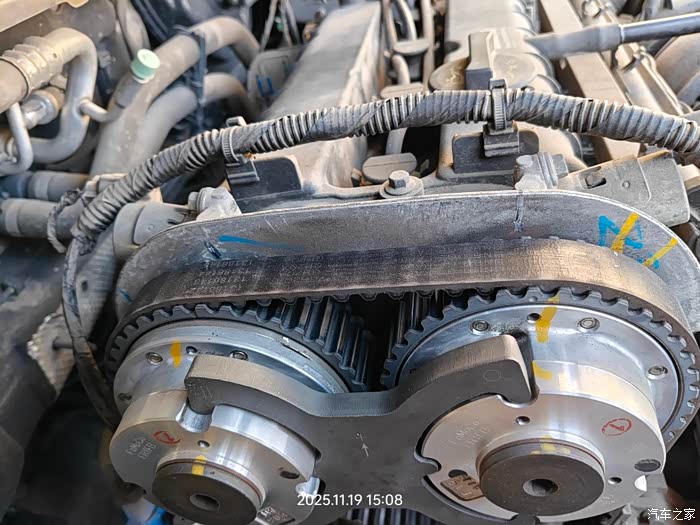

按顺序,拆轮胎,轮裙,抬起发动机,拆机脚,水泵轮,发电机皮带,发电机,发动机吊耳,拆正时罩。插入定位销,长了。。。3.9cm的,加了两片银行卡开孔垫片,正好,卡vvt轮。做好上下标记。
做好标记后,取走定位销,但vvt蝴蝶卡我留着了,想着旧正时皮带没啥用,卡住还能间接给曲轴一点固定的力,实际没用,稍微一用力就跳齿。

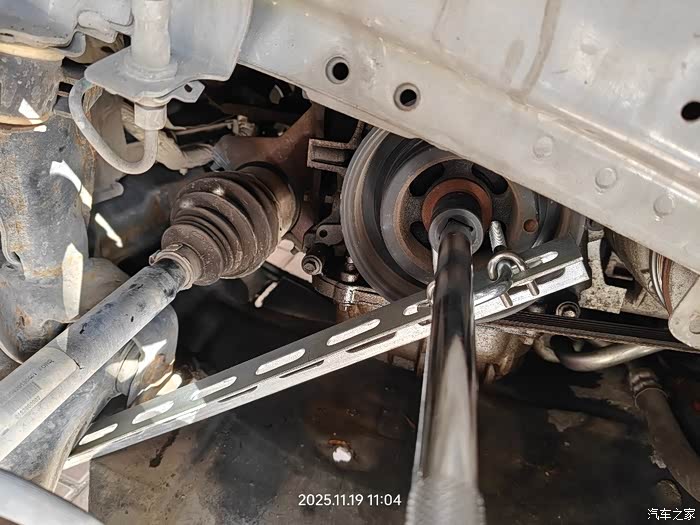

反正标记也做了,趁着跳齿直接从vvt轮扒下皮带,很轻松,这样拆涨紧轮轻松,没有压力了。扒下vvt皮带,我尝试拆大帽,结果自制工具完全没用,m8螺丝完全固定不了皮带轮。。。
一拧,整个自制的角铁支架,支架上螺丝完全拧动变形。拧变形的照片没拍哈。。。。不靠谱
这一天算是白折腾,简单恢复一下,等我去买个中飞,再去修理厂找老板要了根废旧皮带,老板人很好,皮带很足够用。

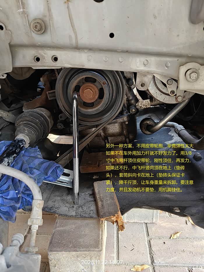

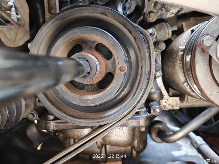

开始盘皮带大法成功固定皮带轮。
继续发力。。。人现在35cm弯杆末端跳都不动,力矩应该到300nm以上了。。。
上钢管。。。结局就是大飞方头被拧断,螺丝都没松。。刚下单了除锈剂,等我下次继续
