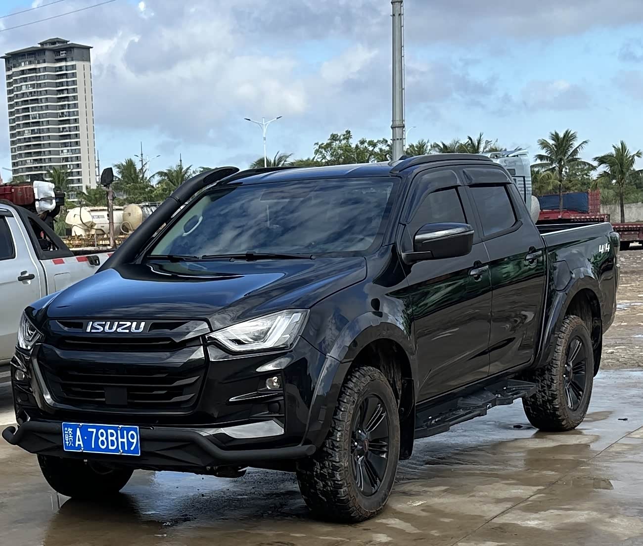

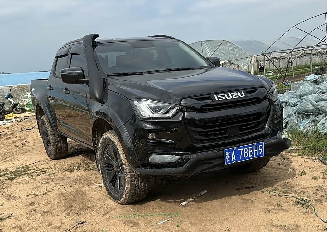

刚提的五十铃D-MAX穿越版,行驶了5000多公里发现车身共振,行驶过程中发动机在2000转的时候车身共振,载货或者上坡的时候更为明显,且拌有右侧A柱处的异响,车友有没有相同经历

应该发动机的机脚老化了和底盘有零件松动的问题,载货上坡时加油就抖得更厉害。A柱响是里面塑料件没卡牢。你找修车的看看机脚、底盘螺丝,把A柱内饰板重新按紧,应该就解决了。

刚提的新车才15天,机脚胶老化应该不会

可能是发动机机脚老化、车身部件松动或共振点匹配问题,A柱异响大概率是内饰件卡扣松了。去检查下机脚,拧紧松动部件,A柱异响处垫点隔音棉,多数能缓解。

我的就是走烂道右撤A柱滋滋响,我是新车2000多多公里,我怀疑是右撤的涉水喉响,走好道跟车热乎了就不响了。问题不大共振没感觉。

自己加装发动机护板了吗

这个我在2017年遇到过。换了发动机机角,更换减震。最后厂家电脑版也换了。

同款同色,没有异响
