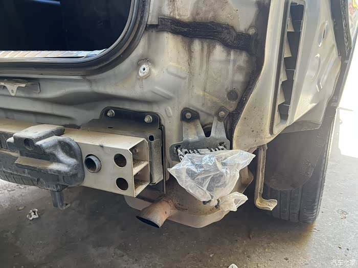

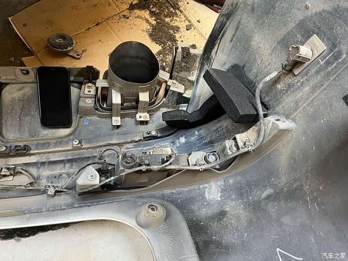

上次发了帖,是关于治理我的哈7烧机油的,评论区有说我是***是广告商,交的是智商税,本座无所谓,嘴巴长在别人身上,好坏都会有人说,只有车是自己的,用得好用得坏自己知道。最近我的车子曲轴后油封有轻微的渗油,应该是油封老化了,还没到滴得满地都是的状态,所以先拖着不管,等到下一个保养周期到了,换机油前再抬发动机进行更换,但这确实也会导致烧机油,现在车衣接近95000公里,距离上次保养已经跑了近7000公里,发现机油尺已经到底了,加了一升金美孚0W40,继续飞??的到处跑。这次发帖,是给后杠弄了几块海绵,因为这车每到雨水季节,车道辅助系统就失灵,查了一下论坛,有车几年前就发现改问题:是原厂后杠内部两边各少粘了两块海绵,导致泥水溅湿了两边米波雷达无法正常感应。在某宝问了十几家店,终于有一家有原厂的海绵卖,60大洋,算了,拍它!等到晴天,立即安装,上图!
我买的二手车,这张东西起码证明原车后尾没事故,也没故事。

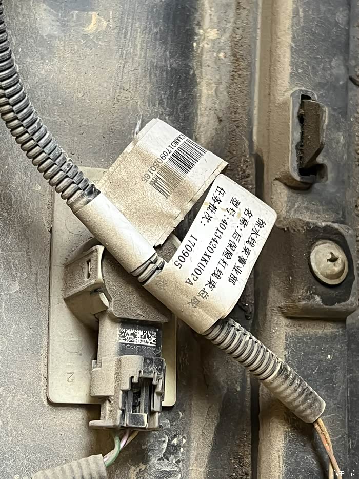

菊花的局部

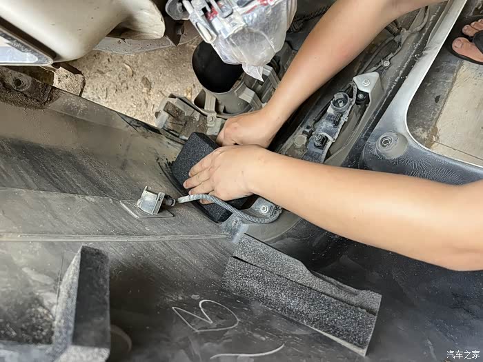

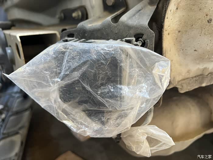

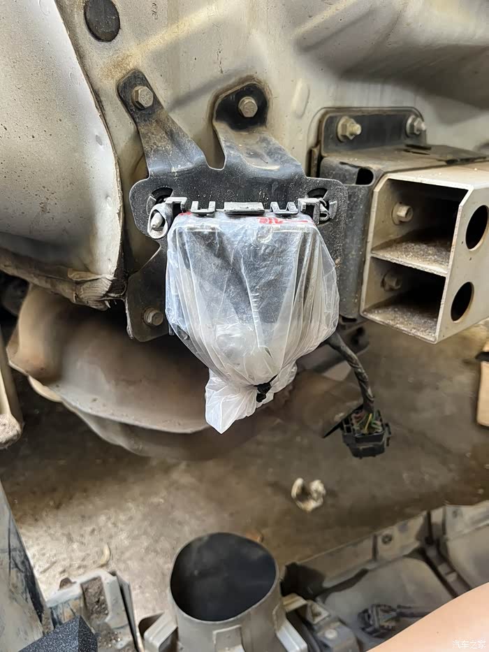

小师傅担心两块海绵不顶事,干脆画蛇添足戴个套
右套大写
左套特写,两边套上测试过,还有感觉

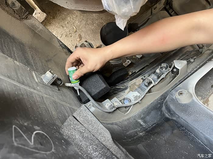

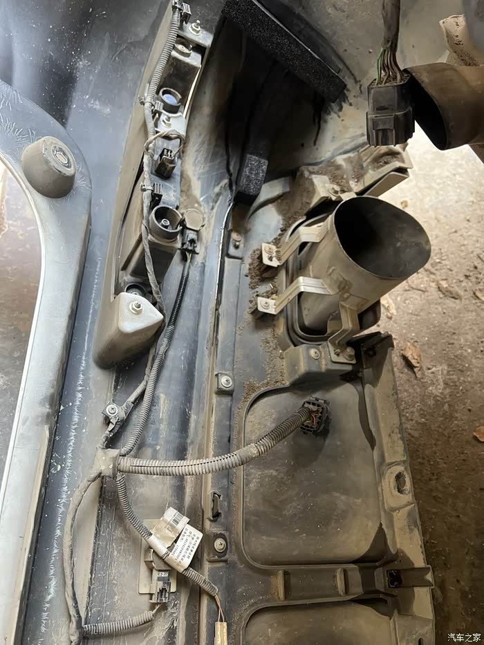

新增的右后两块海绵
左后两块海绵
缝隙补点502
来菊花全景,完工。
