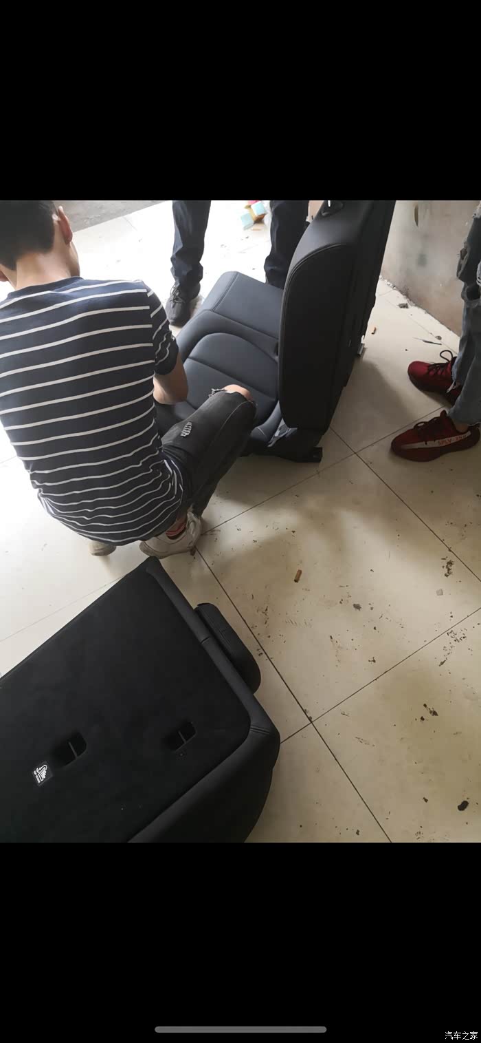

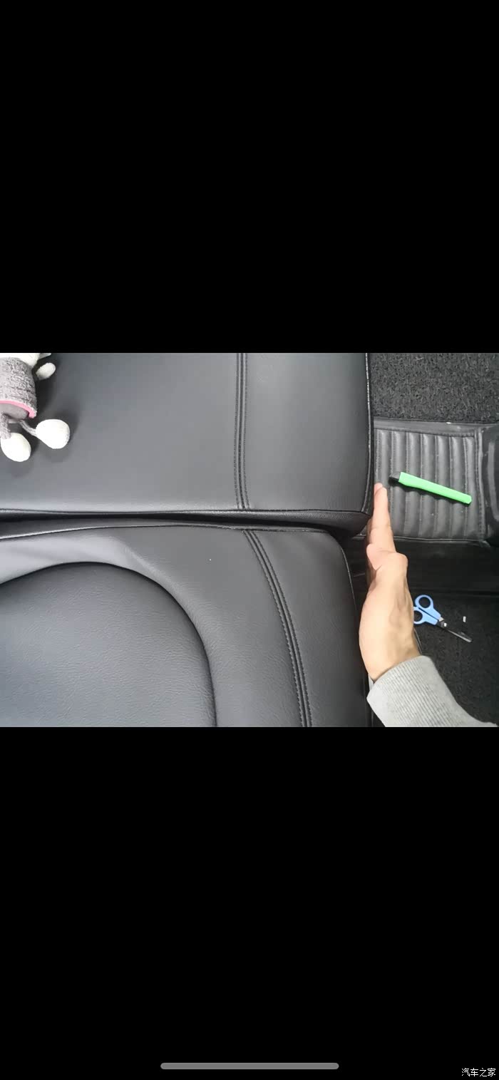

2.1 后排加长
地点:长沙,中南汽配城,好巧老板是邵东老乡,店员也基本是;
耗时:上午九点送去的下午五点去取的,估计花了5小时左右(我只有前半场在);
花销:800元;
自我评价:装配度80分,效果90分。
话不多说,上图
最终图忘记拍了,以后补上,整体还是满意的。要整齐度或者一体感还是原装好。
坐上去是真爽,座椅原长42cm,加棉6cm 但现在实际47cm的样子。很满意的长度,整个大腿都有支撑,5系后座感。参考帖子⑩有宝马好几款车后座的实测长度。

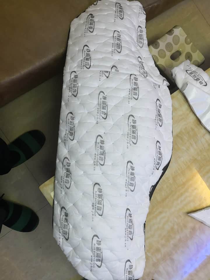

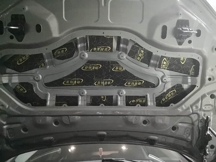

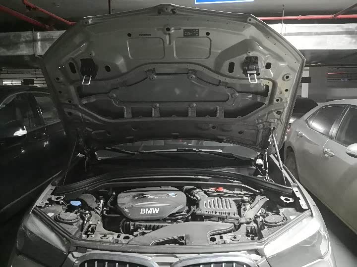

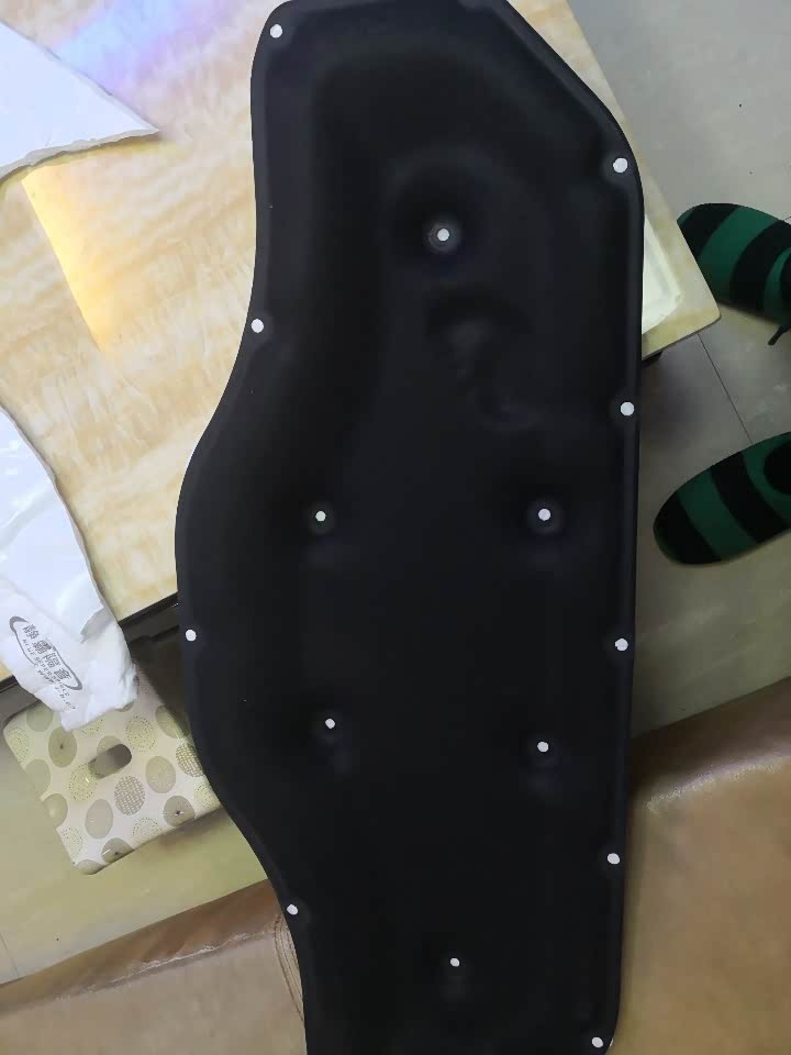

2.2 引擎盖隔音
材料:止振板和隔音棉各两块
开销:90元(淘宝)
时间:40分,简单自己施工
自我评价:装配度90分,效果80分。
装配后的照片待补充。
由于止振板和隔音棉都被原车引擎盖隔音板盖住了,所以打开引擎盖基本看不出来,整体感还是不错的。
隔音效果也能感受得到,用指节敲一敲引擎盖子能感受到声音变沉了,噪音也能感受到变小,懒得测了。
