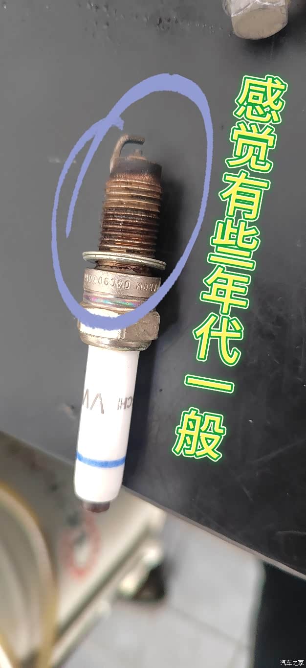

        劳动节过后,感觉的车子启动有点吃力,平时都是一下子就能点着火,这两天要启动两次才能着火,当时我的判断可能就是三种情况:;第一,电瓶电量不足,但是想想电瓶也换了不到两年,期间也没有亏电过,应该不至于启动困难;第二,点火线圈,我也检查过,也没有啥问题;第三,就是火花塞,这个我还真检查不了,要专业工具才能做到,于是就一脚油门开到斯柯达4S店里,一检查,就问了我换过火花塞没?我就如实回答,六万公里数时换过一次,那次是我家夫人开车来换的,我并不知道价格,记得更换原因也是点火点不着,还抖动才换的,4S店的维保师傅和我说,拔火花塞换了吧,火花塞上积碳也不少,电极也烧的差不多了,确实到了保养更换的时候,估计就是这个原因导致你启动困难。

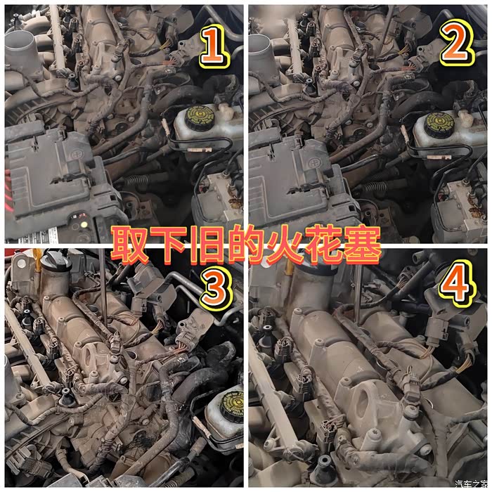

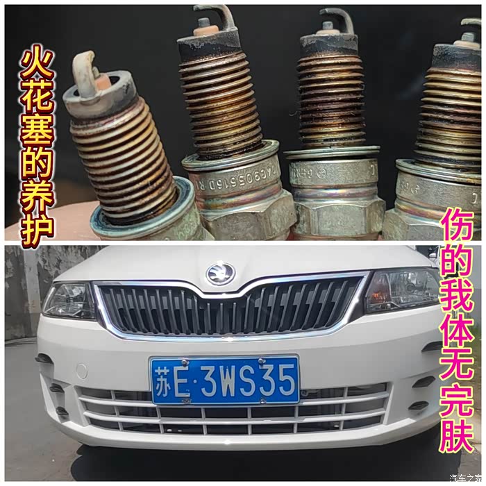

        更换火花塞,我全程在维保师傅边上,第一就是为了学点经验,为以后自己更换火花塞做好铺垫,更换期间,还出了点小状况,第三个火花塞取了半天拿不出来,换了两个维保师傅才取出来,把在边上的我也急得直冒汗,好在十几分钟后火花塞全取下来。

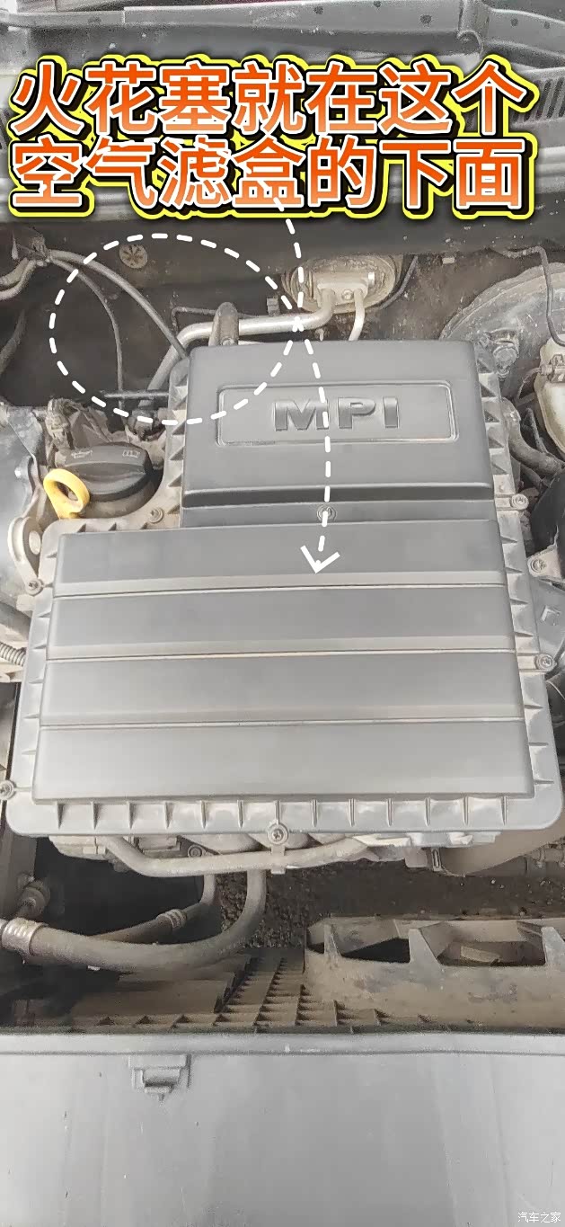

火花塞就在这个空气滤芯器盒的下面,要先把其取下来才能把火花塞取出。

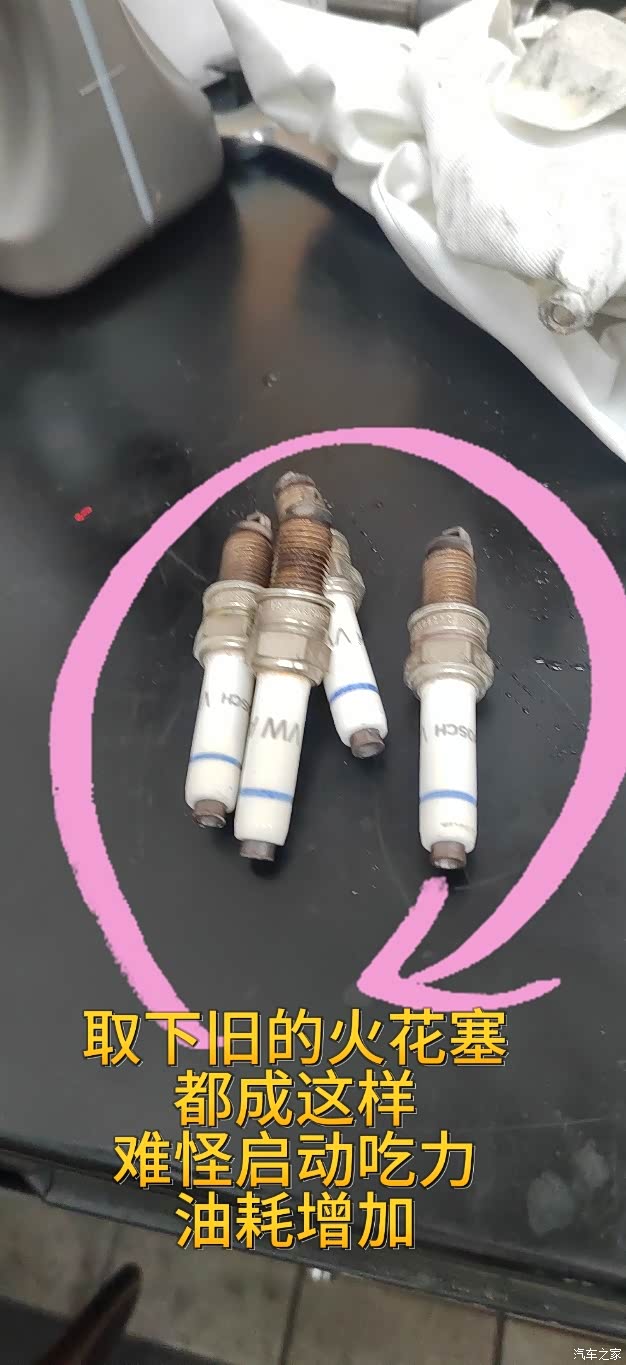

四个火花塞取下来还是花了点时间,过程并不是很顺利,说是我的火花塞已经很长时间没换了,“冻”住了,这把我尴尬了下。

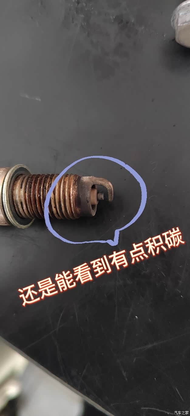

肉眼能看得出来的一点积碳,估计油耗增加和这点积碳脱不了关系。

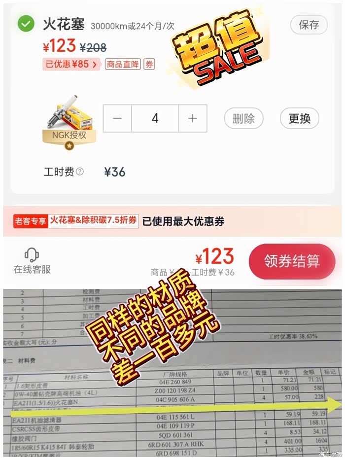

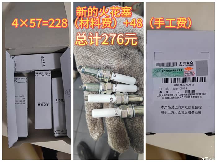

        半小时不到,一套火花塞的更换完成,报价单到我手上,竟然要了我276元,我当时愣了一下,我记得以前同事的大众朗逸换个火花塞也就100多元,怎么到了我这边要接近三百?销售给我的答复就是原厂正品,我心里那个后悔呀,怎么没去货比三家,同样的材质,可能品牌不一样,但这价格也差了不是一星半点,这坑有点深……
        回家后,特地在查了其他平台的更换价格,一看价格,心里那个憋屈,看见夫人回家都没敢提去4S店更换火花塞的事。
        现在想想,多出的100多块钱,都可以再换一套火花塞了,十足一个冤大头,唯一能给我点安慰的是——原装正品,也只能找这么个借口了。
