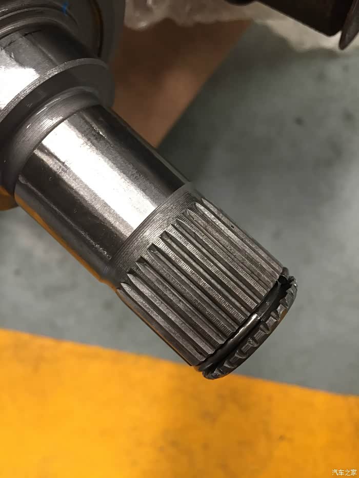

七、8月6日周末,跑高速到云浮市一趟,路程不算远,但途中油门抖太严重了,高速上自己意识到问题的严重性,随时可能发生事故,就算是120定速巡航,只是把脚放在踏板上,也能感受到异常明显的抖动,同时刹车踏板一起共振抖动。严重影响驾驶感受和心情,还没下高速,已经忍不住马上给广本聚成店打电话,这次真的动火了,我说这种问题严重到这个地步,再不给我重视和解决,我将采取一切办法维权。这次估计终于肯承认问题了,售后回复说,通过分析,可能是半轴问题。让我回去回店检查。
八、8月7日,由云浮回东莞,又是一段高速路,抖的异常难受,又是极度影响驾驶感受和心情,这次高速下来直接跑到4s店,要求车间主管给我上高速,连同售后三人,在广深高速跑了一段,这次不敢忽悠我了,说的确抖动明显。试车后,售后说已经向厂家订了一个新的半轴总成,等到货了让我过来换。好,再忍耐几天吧,我观点很鲜明,只要肯正视问题,我可以配合解决。
九、过几天,说半轴到了。然后又说周末厂家技术人员到东莞,说让我把车子开过去让这些技术人员先试一下,我说可以,最好查出是否真的是半轴问题引起的。周四,4s店说厂家技术人员到了东莞,下午,车子我开到店,让他试车,简单的在快速道跑了1-2公里,时速大约40-60,说试完了,我说高速的抖动更严重,不试一下高速吗?他说不用。回程的时候,那技术人员打了个电话,电话中提到半轴的情况。到店下车,说要和4s店人员单独商量,好,尽管商量。过了一会,聚成店的人过来跟我说,技术人员说是半轴问题,但4s订的半轴不能用,技术人员当天回厂之后再发货一个新半轴再换上。那可以,确认问题解决问题最好不过,我再等。
十、8月13日,来电说半轴到货,让我可以过去换。折腾了一下午,换好了,试车,中低速行驶感觉抖动共振轻微了一点点,再上高速试车,高速行驶中抖动共振没有改善!我要求继续检查原因,4s店说再向厂家技术人员反映。好,我说,如果愿意正视问题,有问题不重要,重要是去解决,我不会有其他要求。

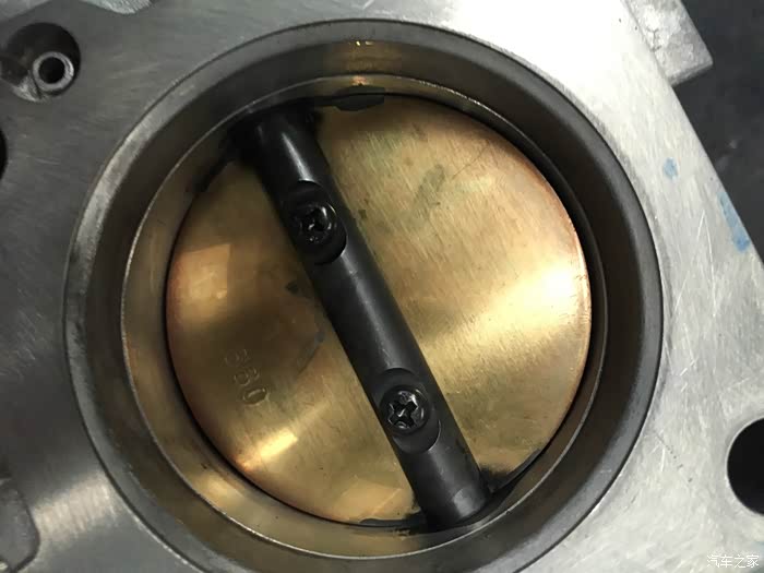

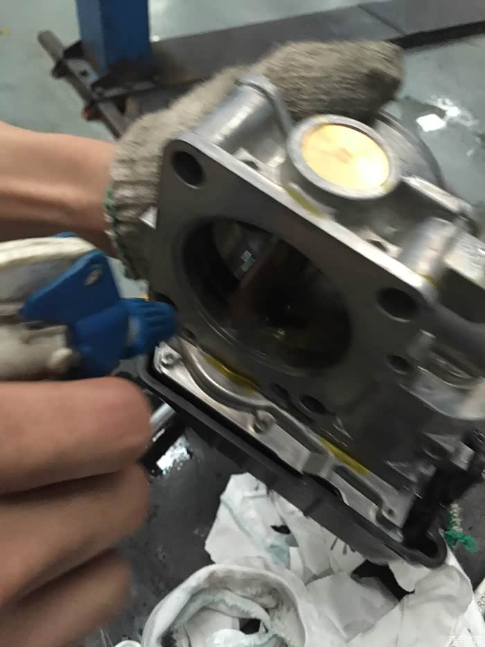

十一、换完半轴过了几天,发现中低速抖动又变严重,联系4s店,又说反馈厂家,厂家说要洗节气门,还说厂家寄了两瓶燃油添加剂,要周末到货。8月24日下午到店,洗节气门,但没有加传说中的燃油添加剂。洗完,试车,还是抖,无奈,我说继续反馈情况,要求继续处理。

拆下来的半轴

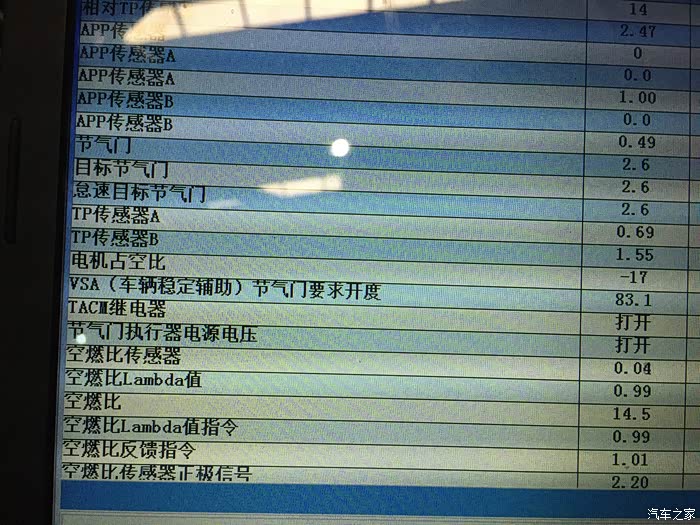

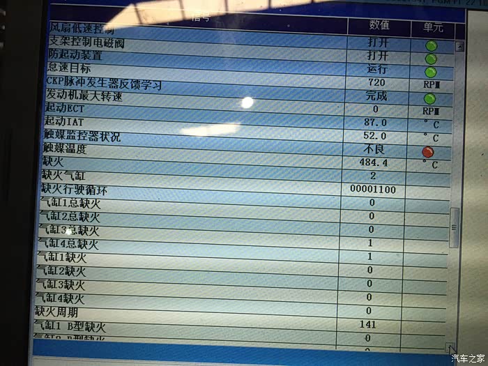

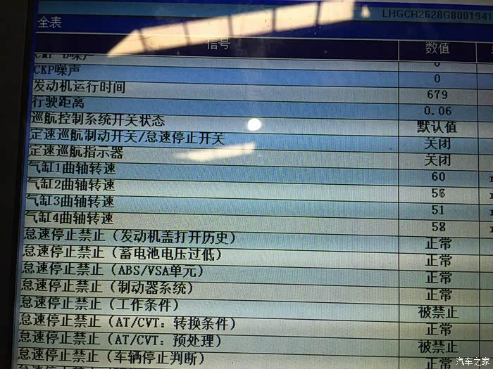

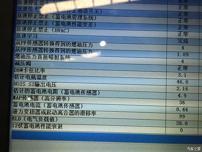

电脑检查,反馈厂家后,厂家说数据正常,所以回复我说抖动也是正常的
洗节气门
拆下来的节气门
洗节气门

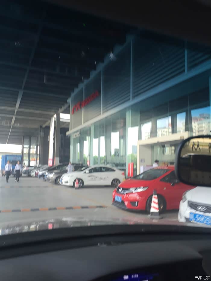

9月23日,专门到深圳安信店检查,第一个试车师傅说问题复杂,等待一个小时后这位图中的师傅说正常
9月23日,专门到深圳安信店检查,第一个试车师傅说问题复杂,等待一个小时后第二个师傅说正常

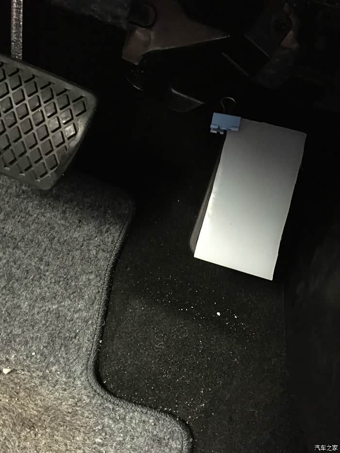

抖的难受无奈在踏板上贴了一块3毫米的防高温硅胶板,但效果微乎其微

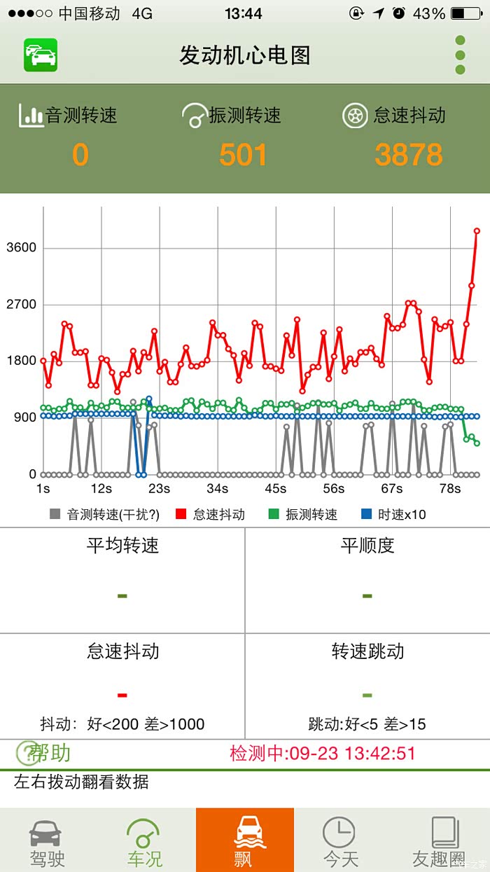

在一个车友的帖子看到的一个简单测试震动的app,友趣安驾,9.23由深圳会东莞在高速上测试的,,这抖动值也是醉了
