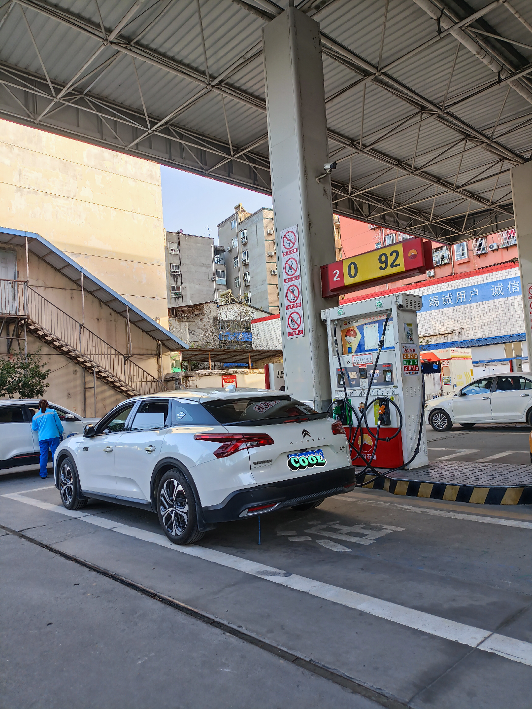

我的凡尔赛购买于21底,提车时工程师说“凡尔赛搭载的发动机在设计上兼容92号和95号汽油,但是最好加95号汽油”。原因有以下:凡尔赛在使用92号汽油和95号汽油存在明显区别,燃烧效率、动力表现及长期使用对车辆的影响等方面。

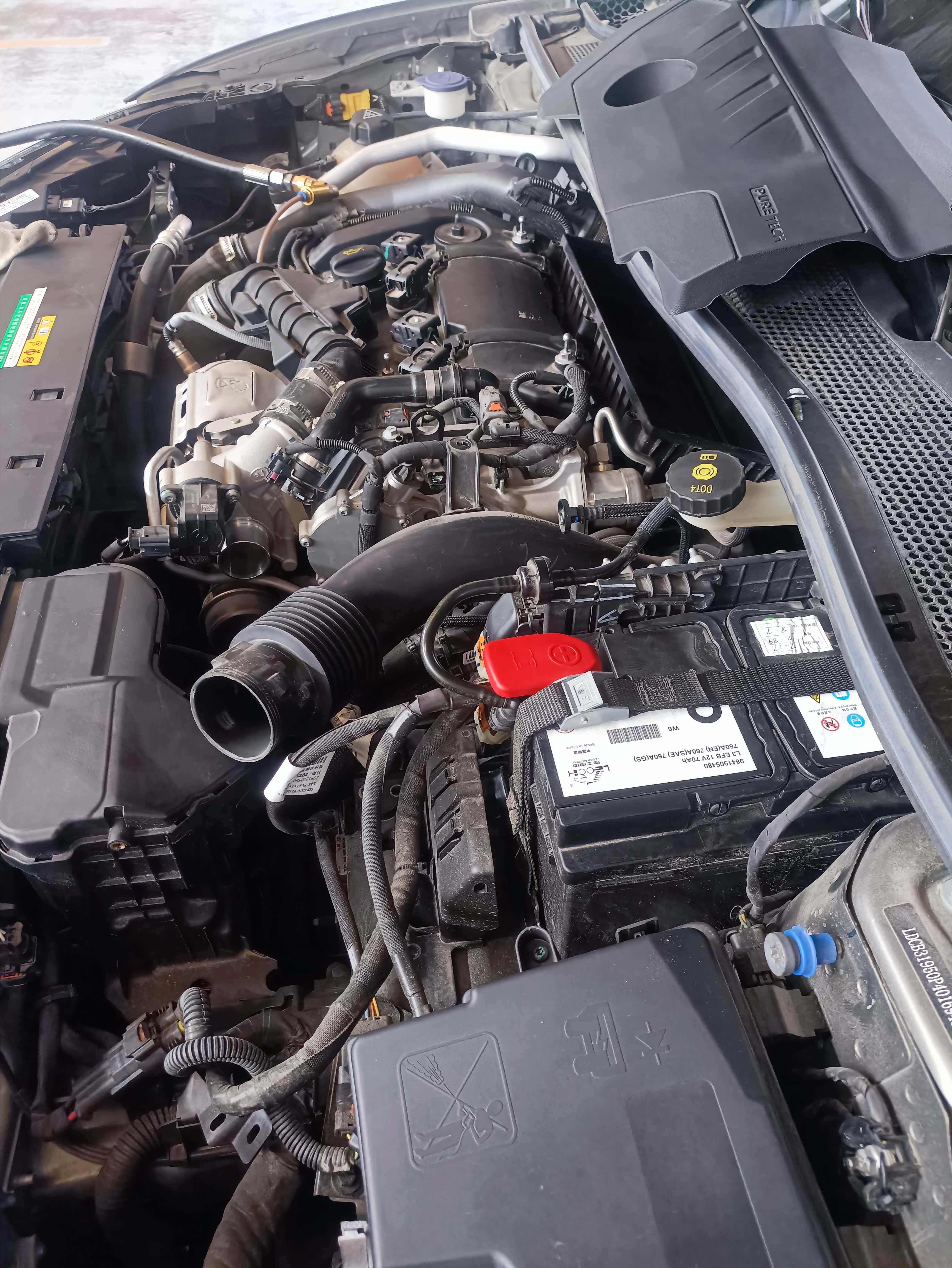

最直接的就是92号与95号汽油的核心差异在于辛烷值。95号汽油的辛烷值更高,抗爆性更强,能有效减少发动机在高压缩比工况下的爆震现象。凡尔赛采用的1.6T涡轮增压发动机属于高压缩比机型,对燃油抗爆性有一定要求。使用95号汽油时,发动机控制单元(ECU)可维持更理想的点火提前角,从而提升燃烧效率,使动力输出更平稳、响应更迅速。
通过实际行驶情况来看,在燃油清洁性方面,95号汽油通常含有更多有效的清净剂成分,有助于减少积碳生成,保持喷油嘴、进气阀及燃烧室的清洁。长期使用可降低发动机故障率,延长三元催化器等后处理部件的使用寿命。相比之下,若长期仅加注92号汽油,尤其在频繁城市短途行驶的情况下,更容易导致积碳堆积,影响空燃比控制,进而可能引发油耗上升、怠速抖动等问题。
虽然凡尔赛油箱盖(使用手册)标明可使用92号及以上汽油,意味着车辆具备一定的油品适应能力,ECU会通过爆震传感器动态调整参数以适配低标号燃油,但这属于“保护性运行”,并非最佳工况。为充分发挥发动机性能与燃油经济性,所以提车时工程师推荐使用95号汽油。
通过四年用车经验来看,凡尔赛加92号汽油适合临时应急或短期使用;而95号汽油更能匹配凡尔赛发动机的设计特性,带来更佳的动力体验与养护效果。从长期用车成本与驾驶品质角度考虑,优先选择95号汽油更为合理。
