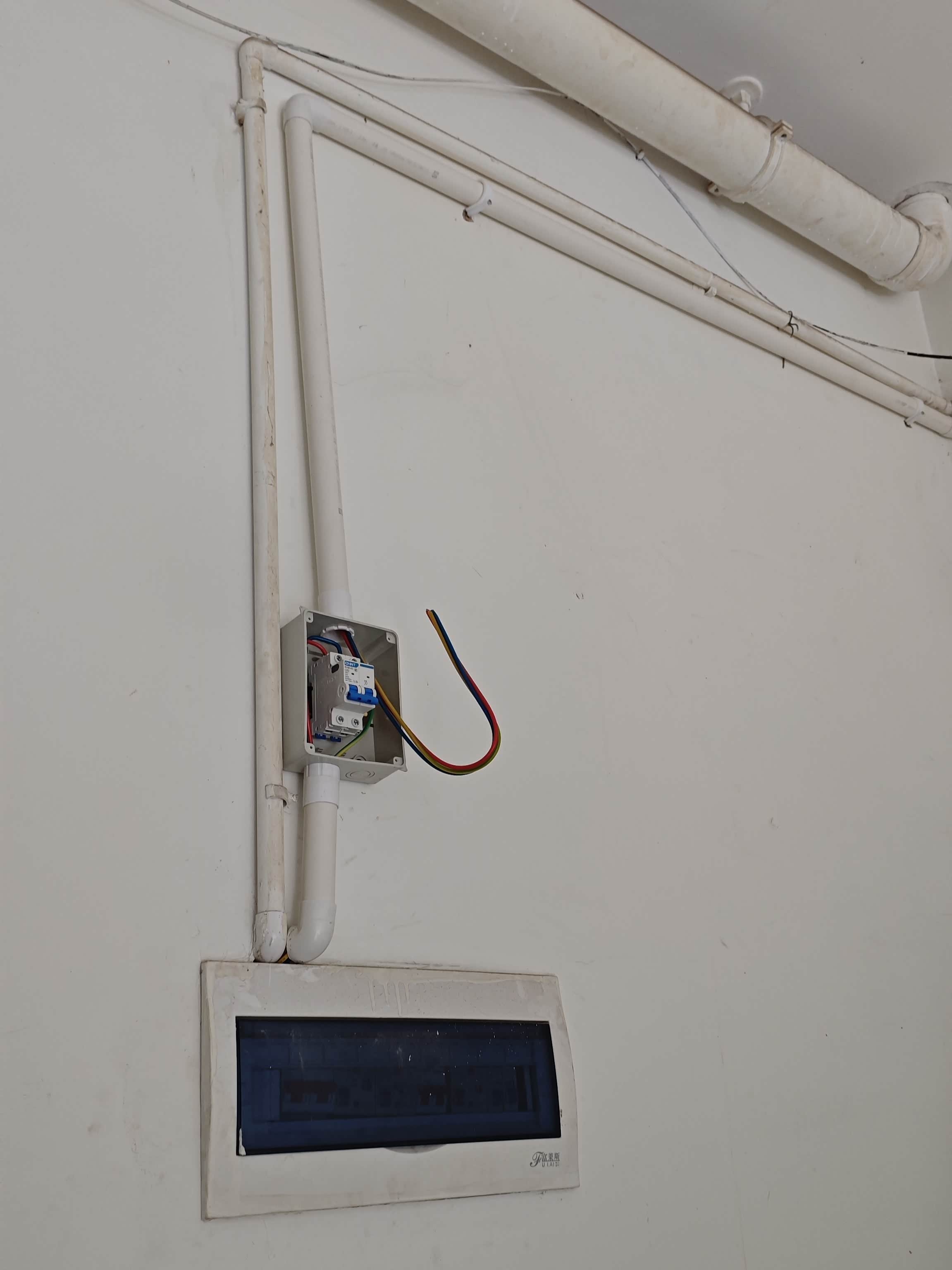

前端63空开
施工小哥首先确认了电表箱的容量。没问题后就开始确定安装位置和布线方案。从总闸入线直接接线进63的空开,然后一路穿墙越岗走了大概17米(30米内免费),最终走到店铺门口进40的漏保,再接充电桩。

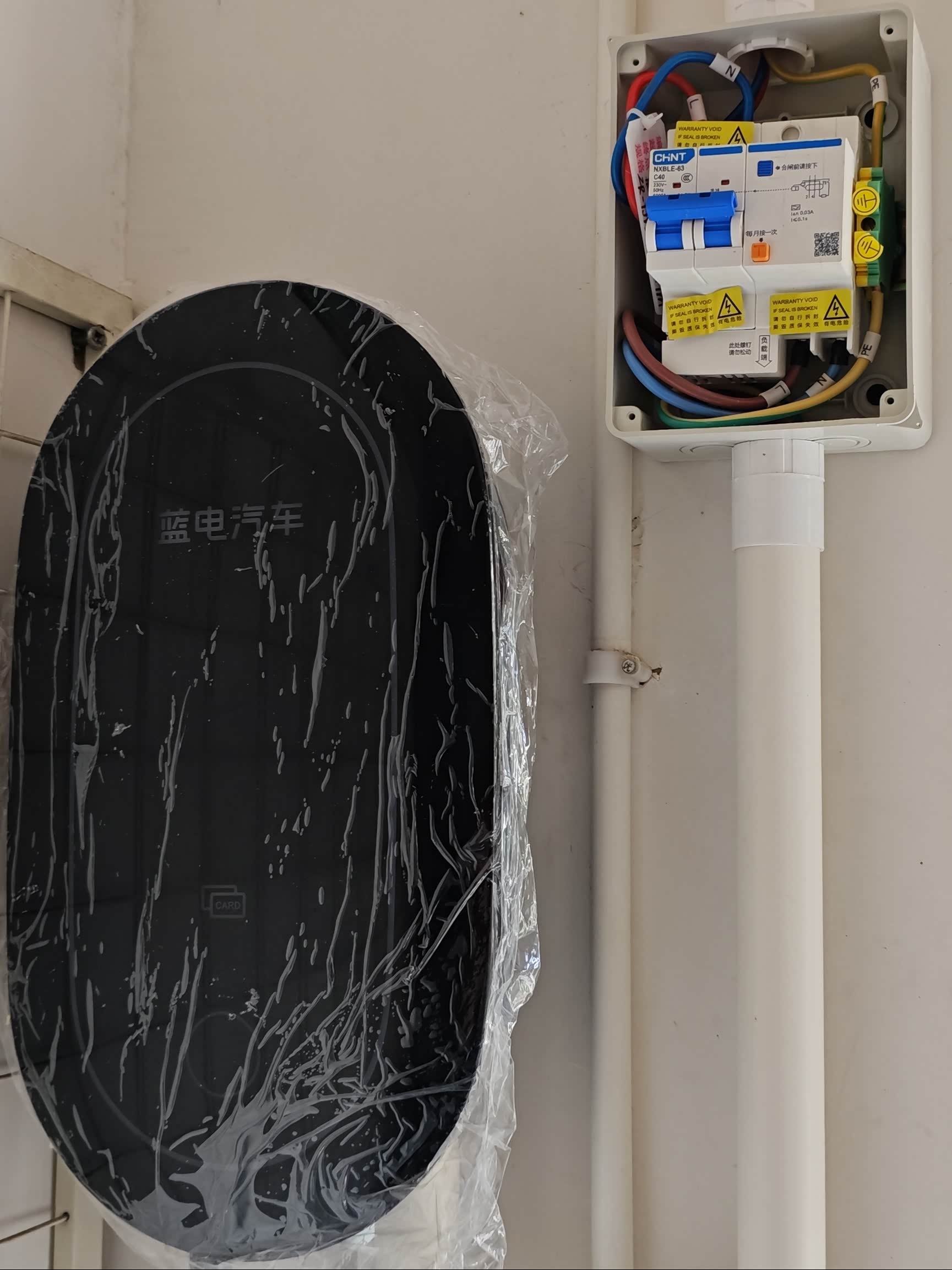

后端40漏保
小区房原本电闸处就有预留地线。所以也不用单独花钱打地针。唯一的一堵墙原本就有预留线槽,所以也不需要花钱打洞,自己还准备了空开和漏保,结果人家本身就带漏保,只用上了63的空开。

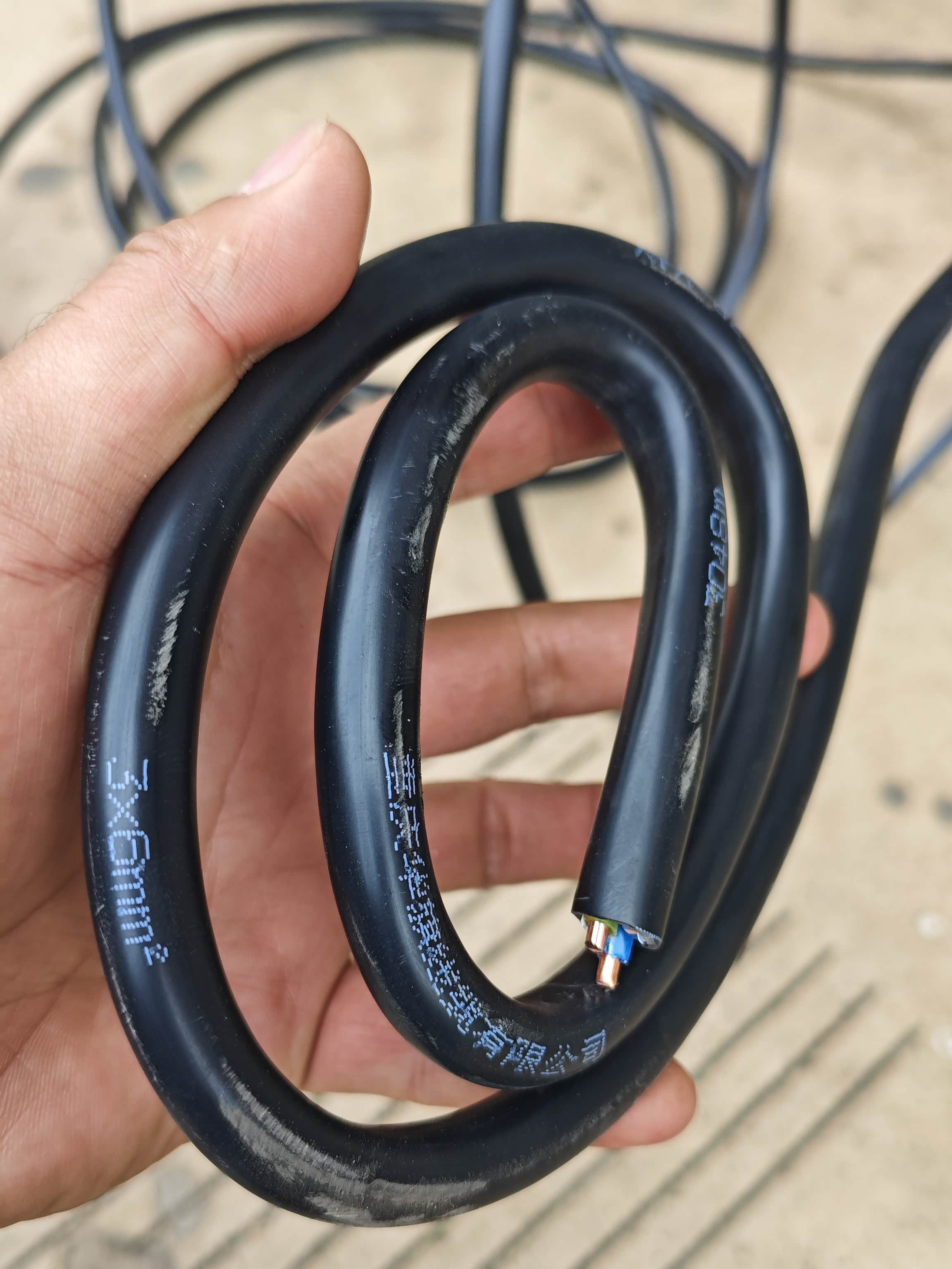

3*6平方的硬线缆

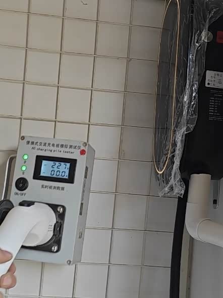

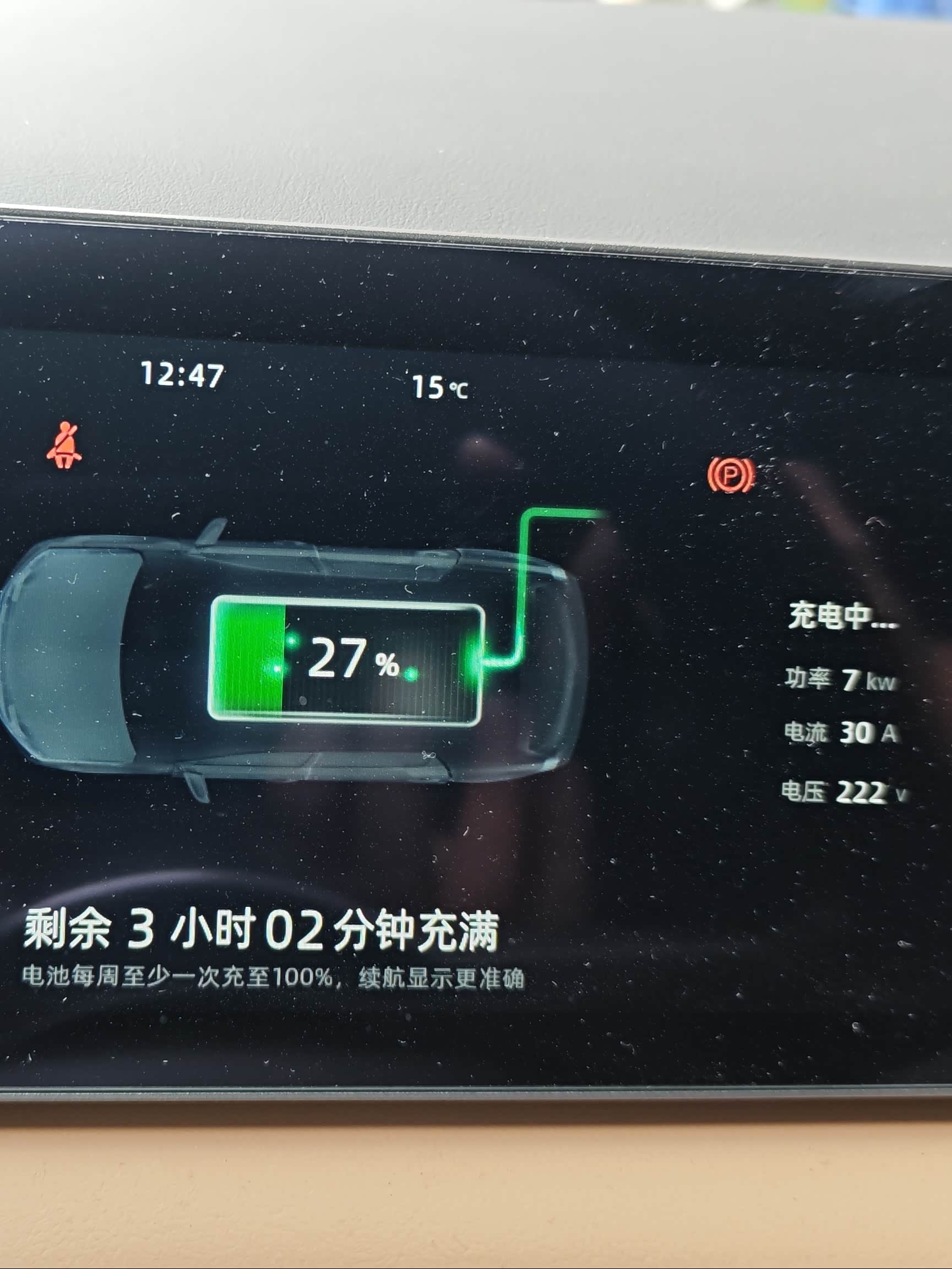

一切接好之后,上电测试,绝缘检测,电流检测,专用设备检测都正常后,插车测试!
检测

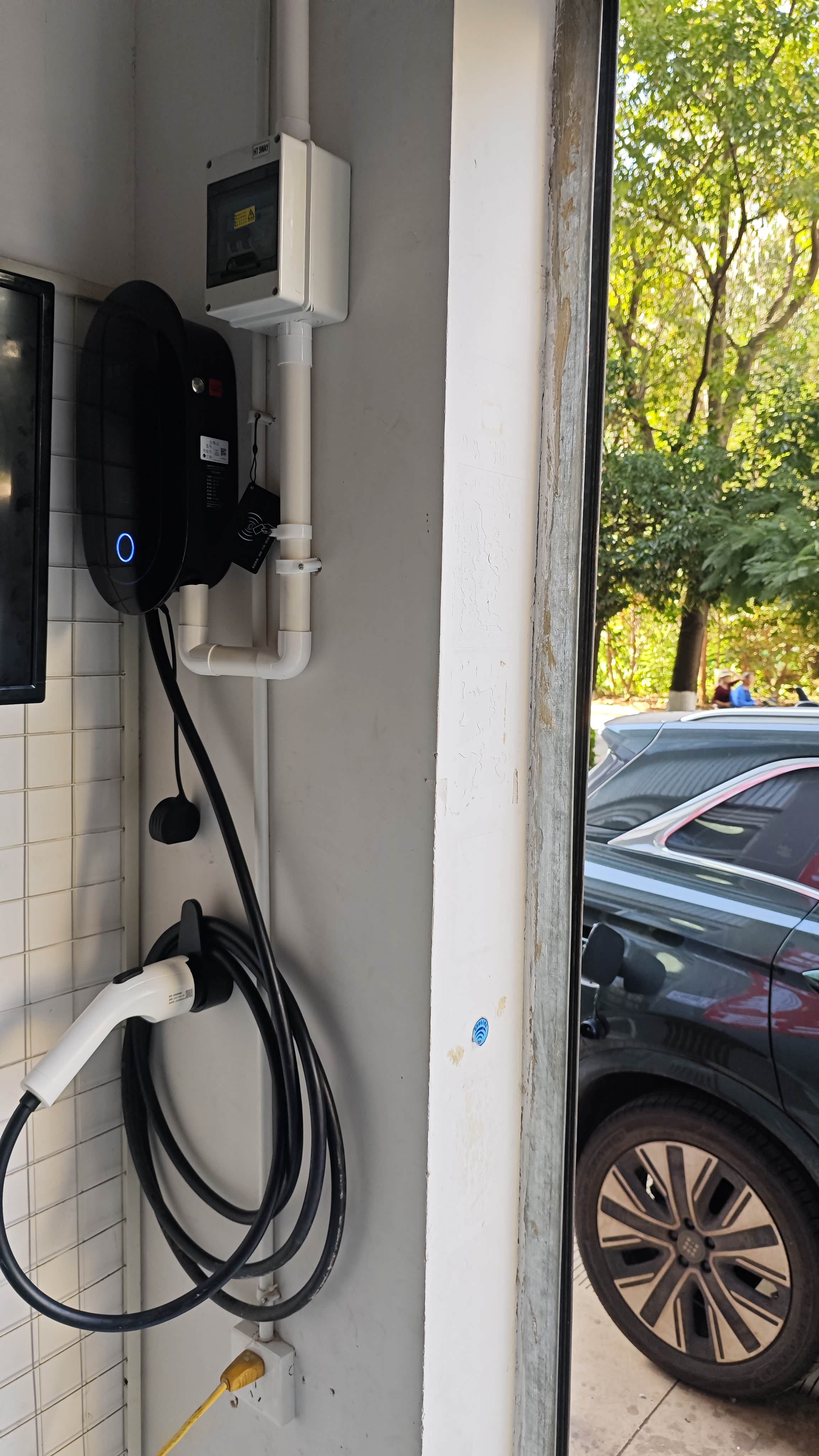

这一单施工小哥没赚到任何外快,全程免费,我都有点过意不去。给两位小哥一人拿了一瓶饮料。

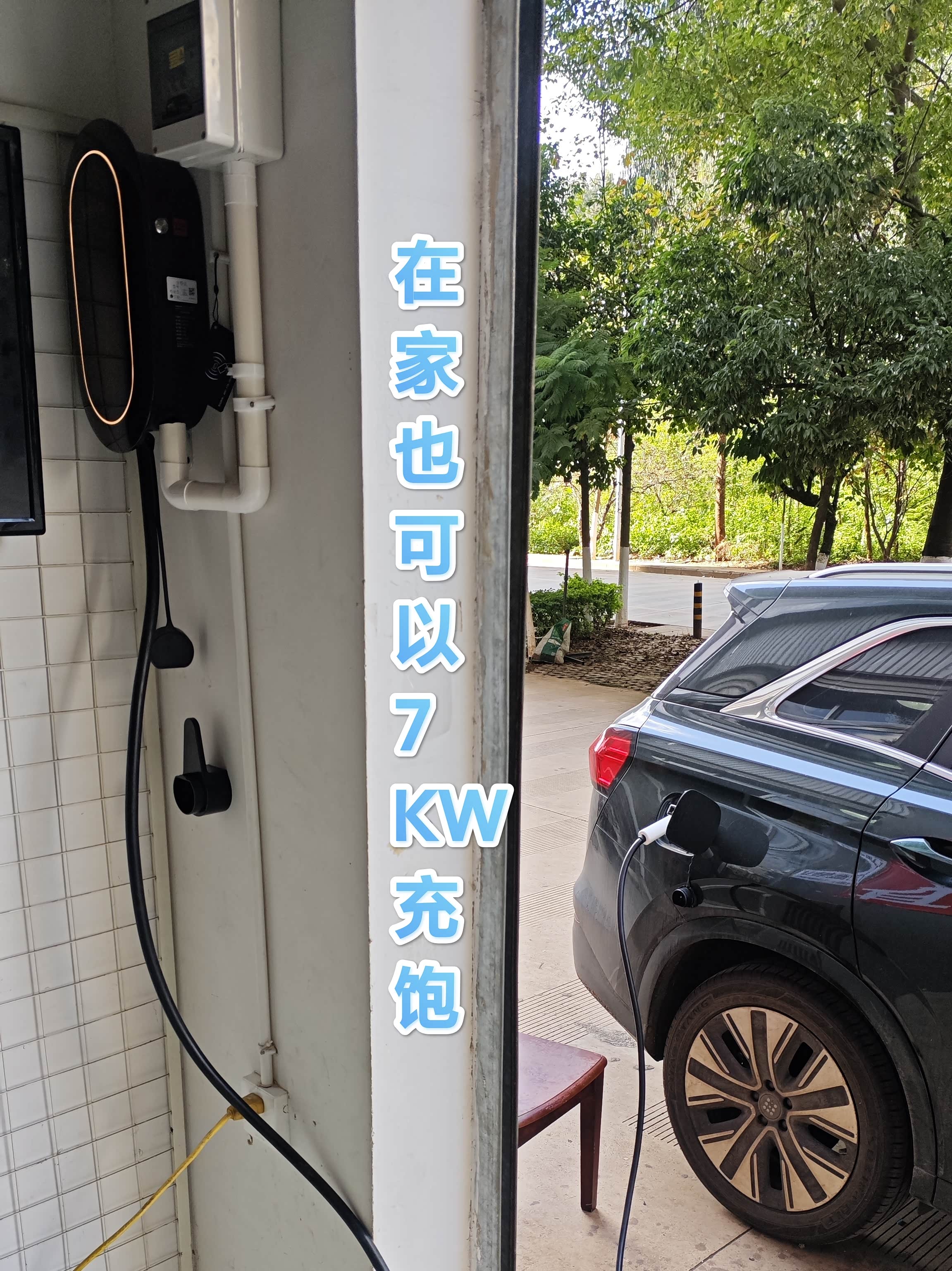

从今天开始小蓝的日子也是好起来啦,随时都可以7KW充饱!再也不用往商充桩跑啦!
7KW
