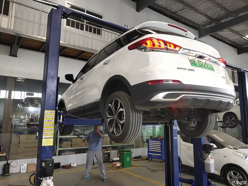

新能源车没有油车那么多保养更换项目,保养费用也比油车便宜很多,每隔1万公里需要做一次包邮,分为A保B保,价格分别为160/280,我这次要做的是A保

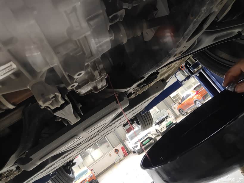

用的就是这种减速器润滑油,用量1升
3万公里,总共做了3次保养,价格是160+280+160=600,不及油车两桶全合成机油价格,这样保养费用养车成本不香嘛

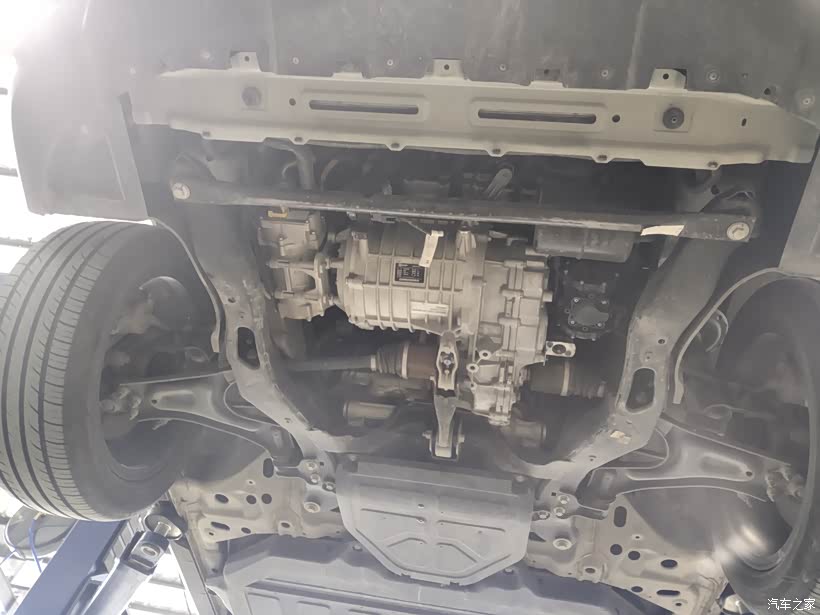

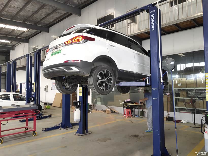

小师傅换完油后,检查很细致,我看就是检查四个轮胎及电机、电池底壳,前后悬挂系统
前轮轮胎起皮,应该是急加速导致的,后轮有个胎扎了一个大钉子,慢撒气,师傅建议尽快补胎,及更换前轮
电池外壳我刮蹭过几次 ,车辆出厂前应该做过防腐防剐蹭层竟然没看出来受伤

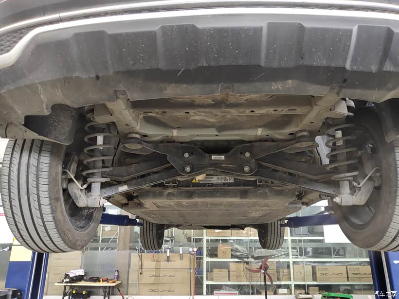

EX5前悬架框架,还带一个平衡拉杆,用料厚道
独立多连杆后悬挂,过弯操控性强,支撑力好,过减速带感受颠簸感轻微,我看跟EU260的后悬挂一样,也是有萨博基因
