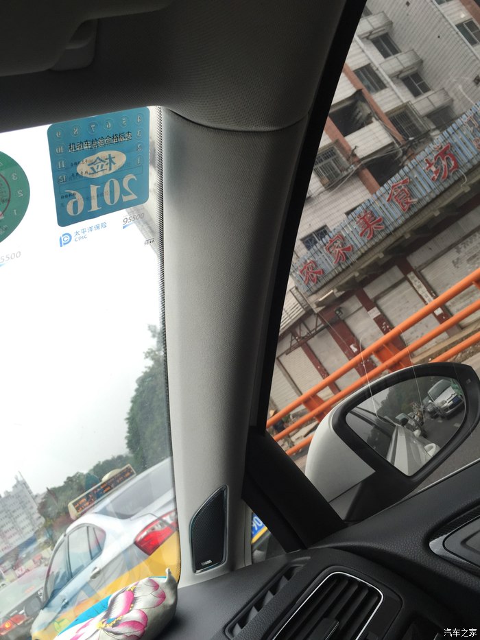

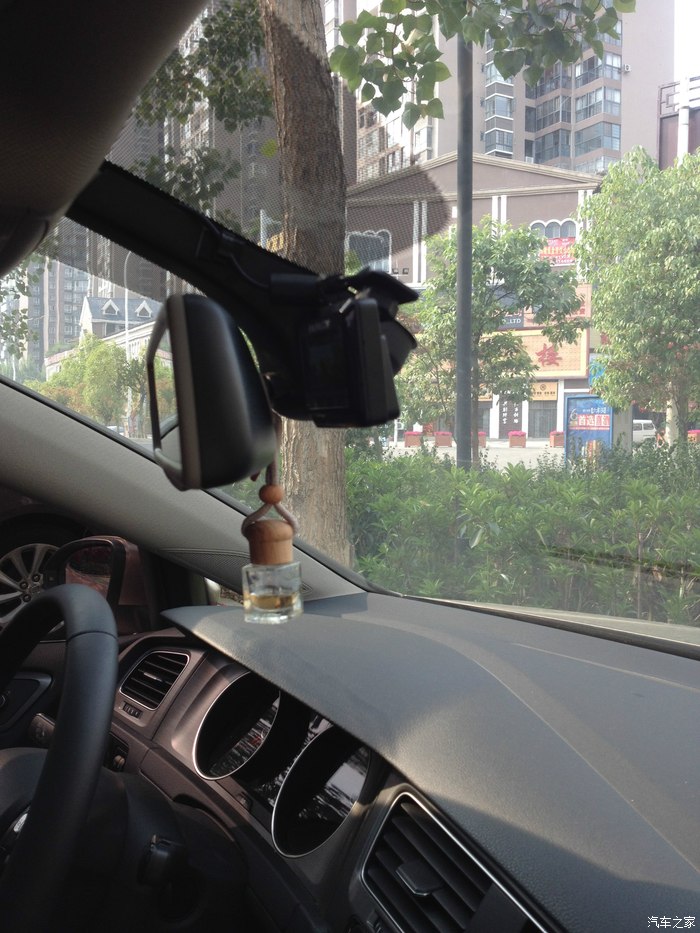

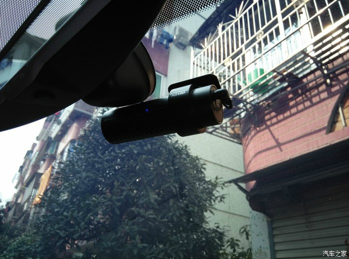

成果图:

================ 使用感受  =================
用小蚁运动相机作行车记录仪,拍出来的画面还是很清晰的,车牌什么的还是蛮清楚的
但是目前有几个不方便的地方:
1、没有通电就启动录像的功能,每次都得自己手动开,先按下电源按钮,然后再按一下录像按钮。希望小米下次固件更新能把这个功能加上。
2、手机上APP的实时影像有1、2秒点延时
如果也有车友也想用小蚁做行车记录仪的话,还要注意要把相机的电池拿出来,小米官网说是电池耐不住车内的高温估计会爆炸。

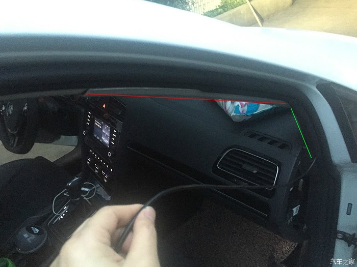

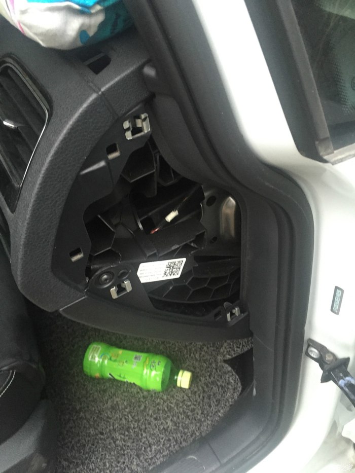

我先用工具把手套箱边上的板撬开了,如下图。比想象中要好撬很多

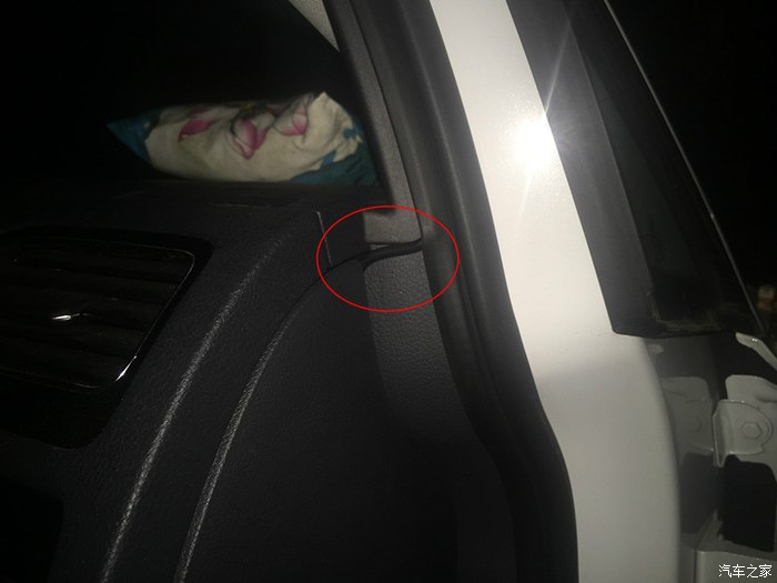

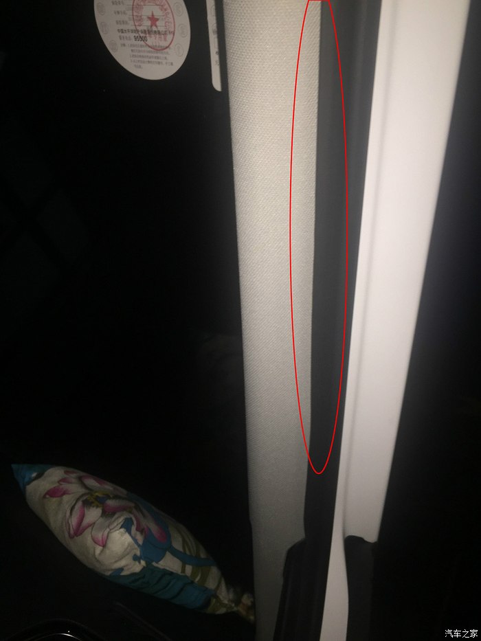

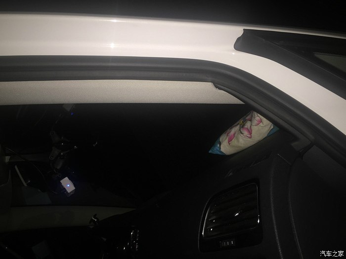

把门框上包住A柱内饰板的密封条 和 内饰板分开来。其实还是可以弄出一条一个小指宽的缝隙。数据线塞进去即可!
(数据线从上图红圈处开始塞进去)
(上图的红圈就是上面说的那条缝,数据线往里面塞)

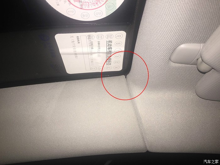

上图红线处数据线是走A柱内部。到了红线和绿线连接点,就走不了了。绿线处,我让密封条包住数据线即可(可以完全包住,外部看不出来)

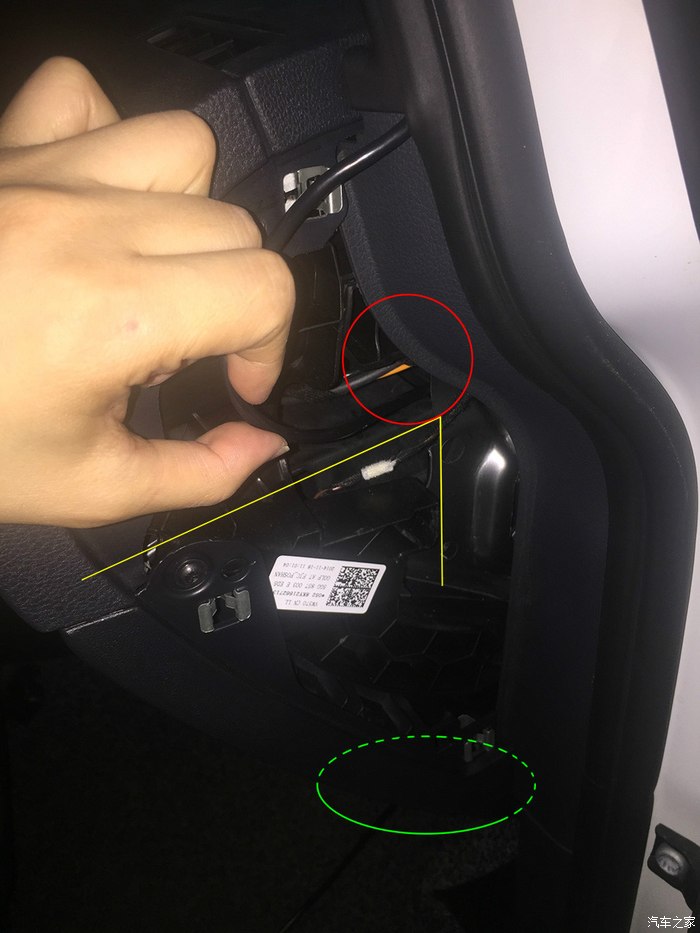

在这个地方我卡了很久,我探索到手套箱下方绿圈处是有一个,用软制皮一样东西盖住的洞,前臂是可以完全伸进去的。但是上方那么多洞,不知道哪个是可以通往下发的。最后发现红圈处是可以通下去的
(上图黄线应该是手套箱的外轮廓)
数据线走脚垫的下方
(盖上手套箱边上的板。这块会露一点点线出来,但是这个只有在开门的时候才能看见,而且平时也几何感觉不到)

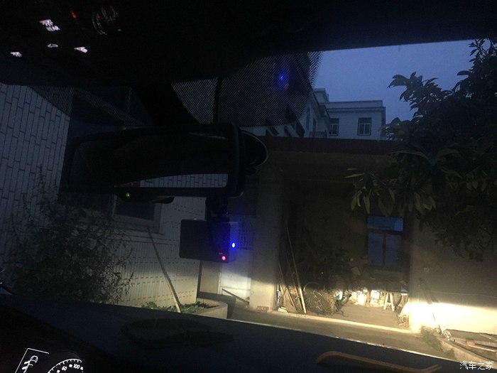

(再来一张远的。傍晚开始动手的,到这天黑了)

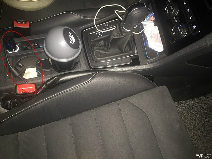

(数据线从脚垫出来,插到点烟器上,因为是USB数据,之前有买了个点烟器转USB的东西)

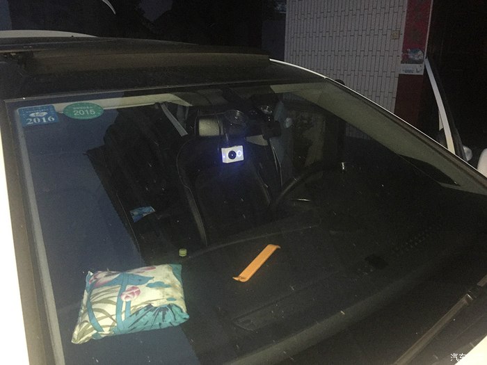

撬内饰板就只用了,上图黄色的那一个撬棍
