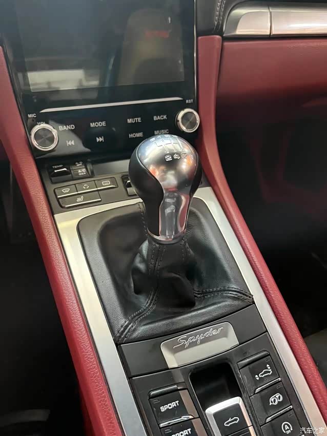

   去年就想启动的项目,因为疫情拖到现在。一辆手动后驱350匹的敞篷roadster,驾驶乐趣想想就开心。因为国内没有进口GT4和SPYDER,只能自己造出来,和朋友一起他先改了卡曼移植3.8 991的发动机, 我改的敞篷版3.4先看看和他的动力有多少差别,再看后面换不换机头。配981GT4手动变速箱原厂自带LSD,这代手动带自动补油和坡道辅助,可以算最聪明的手动挡系统了。

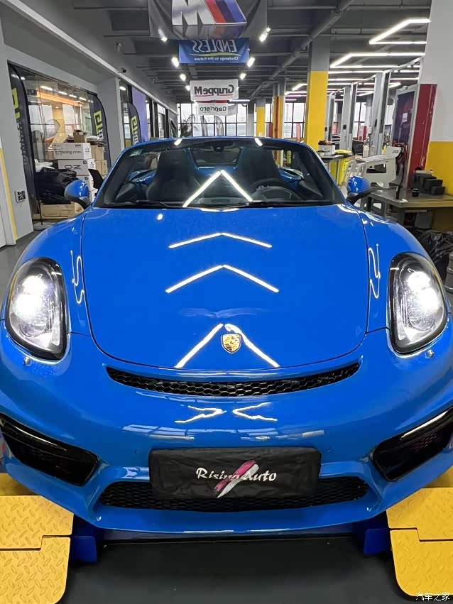

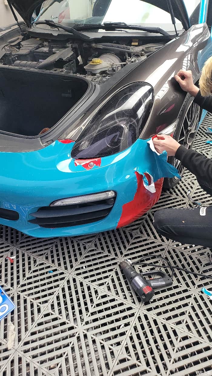

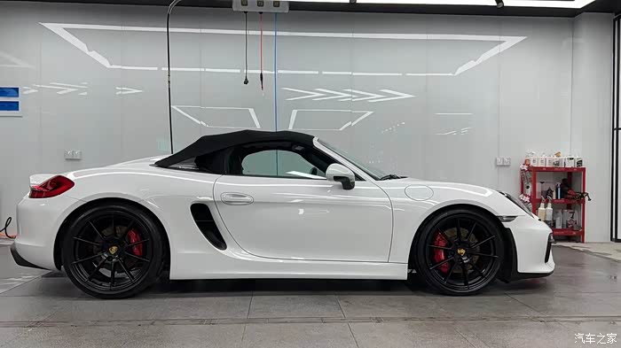

   车子收的2014年上牌Boxsters 3.4排量。回来带改色膜,撕掉以后一塌糊涂漆面全部重新翻新。好在没有事故,机械系统和悬挂成色非常好不漏不烧机油。

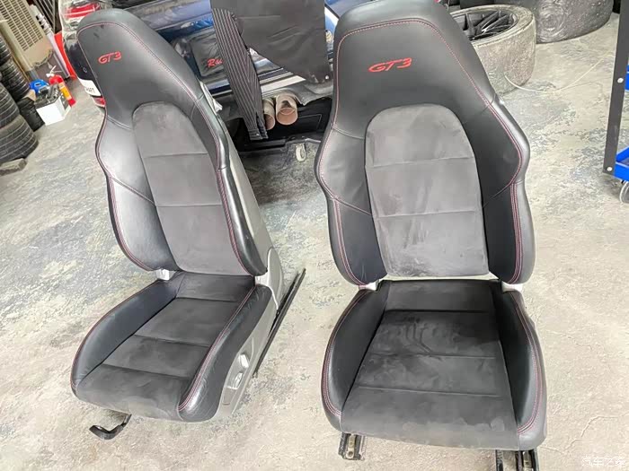

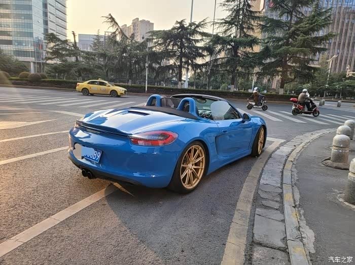

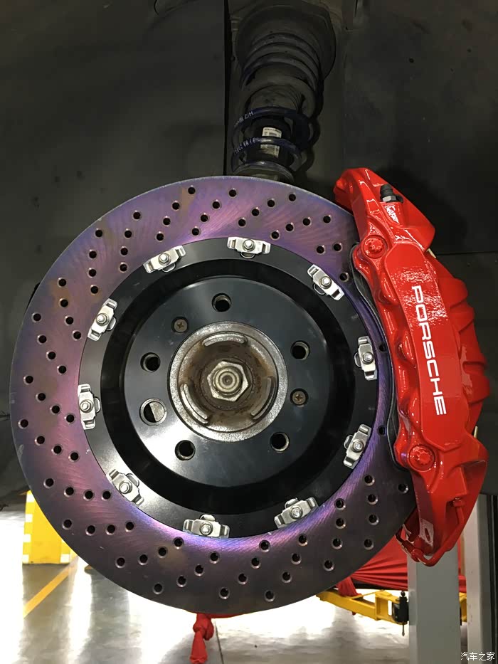

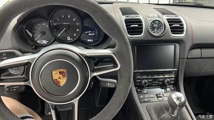

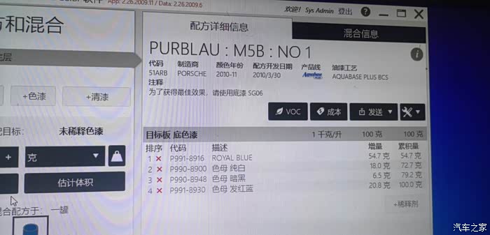

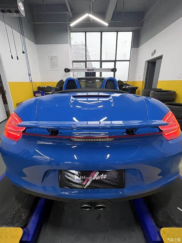

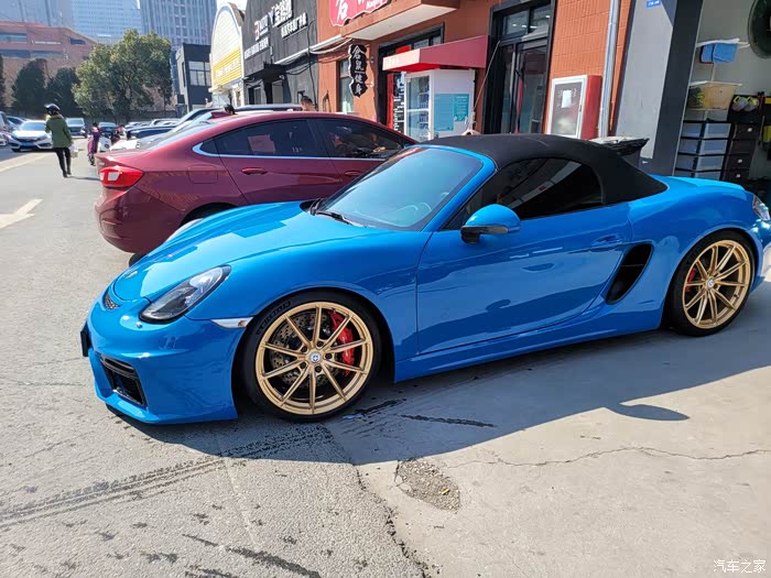

经过了一个月的整备,整车拆空做了原厂997speedster的原厂限量蓝色 座椅换了991GT3 桶椅 刹车也升级了GT3的六活塞。大灯也做了gts版的熏黑 尾灯也升级了gts的熏黑灯 20寸HRE轮毂配米其林PS4S n配方的胎 前杠换了Spyder同款但祖国版不是很贴合,后面看看能不能找到AN的pp版
整备好直接去赛道释放一下,感受一下中置后驱的乐趣,全新ps4s轮胎果然性能好,南京万驰随便跑1分20。

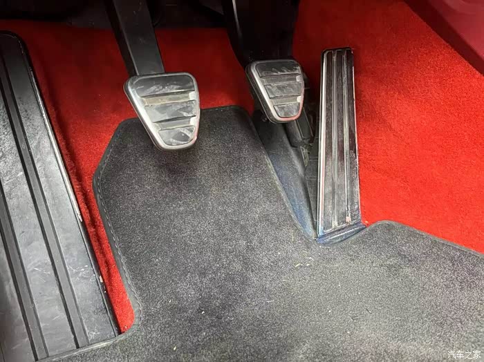

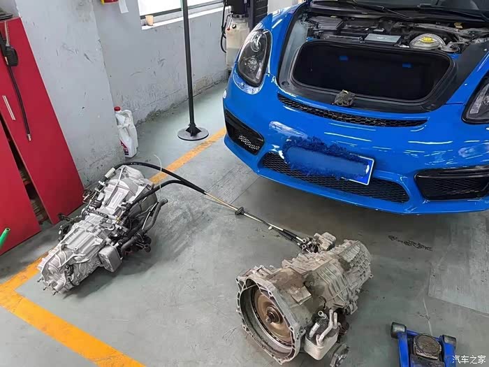

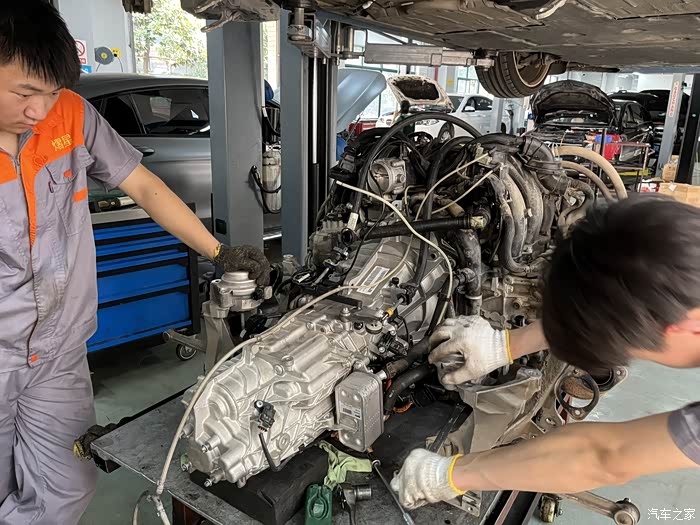

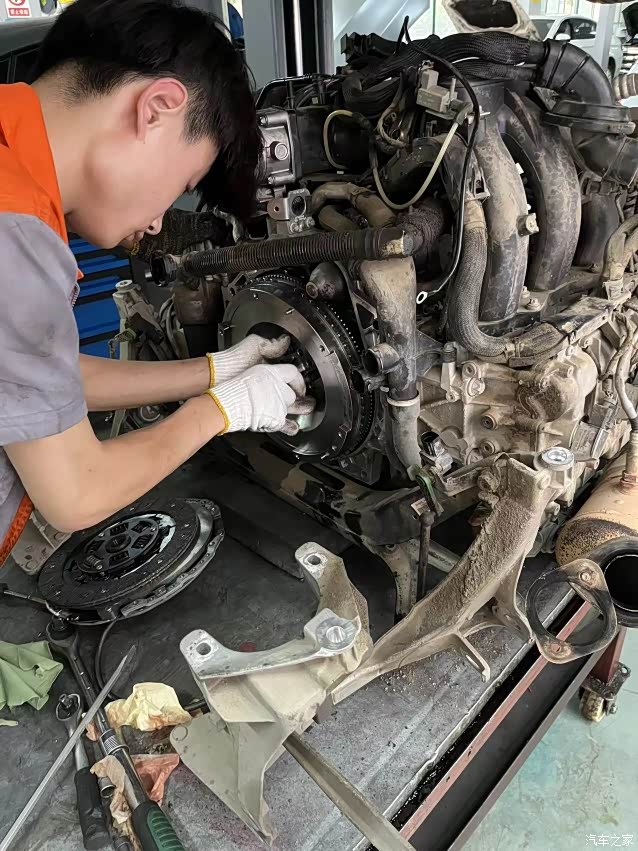

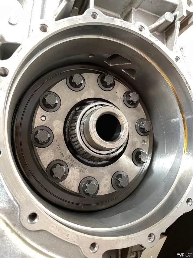

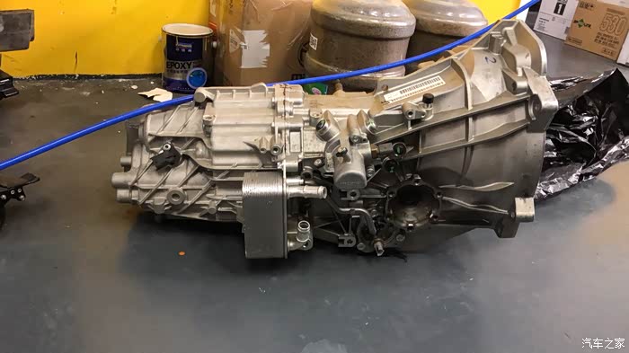

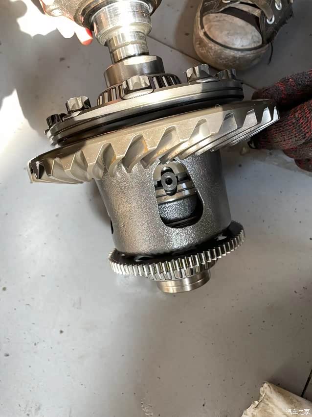

去年就计划把这辆车改成手动挡,杭州一起玩车的朋友花了很多精力找到了方案。选981GT4手动变速箱,自带原厂磨片LSD。
本来还想顺便把发动机换成991的3.8但一直没有找到合适的机头。杭州朋友的2.7卡曼做了全套移植,大家可以在微博上搜到。我是3.4原厂应该也够马力了。

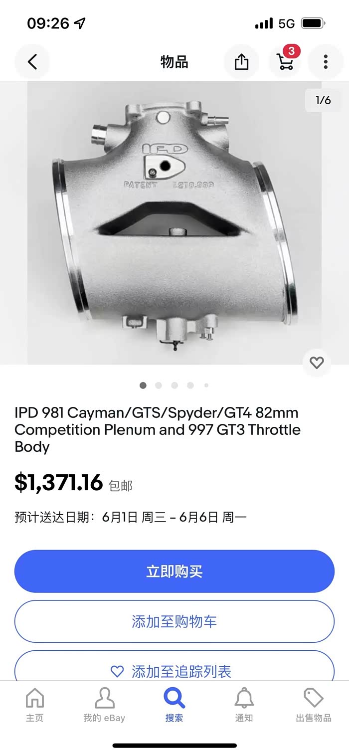

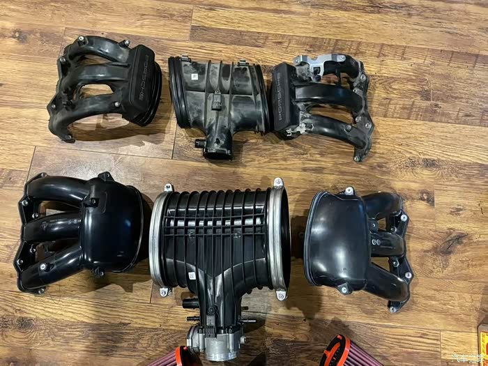

进气用IPD进气配合GT3的82mm节气门
朋友的卡曼预算比较足直接上了981 GT4 clubsport的进气 要两万多

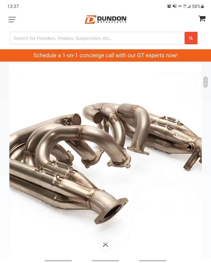

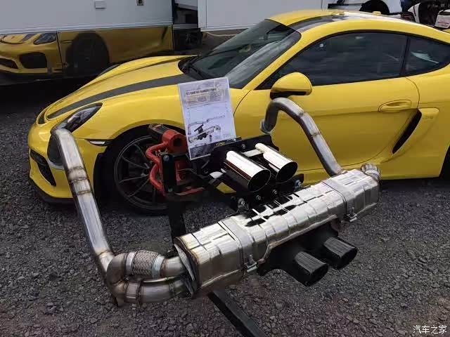

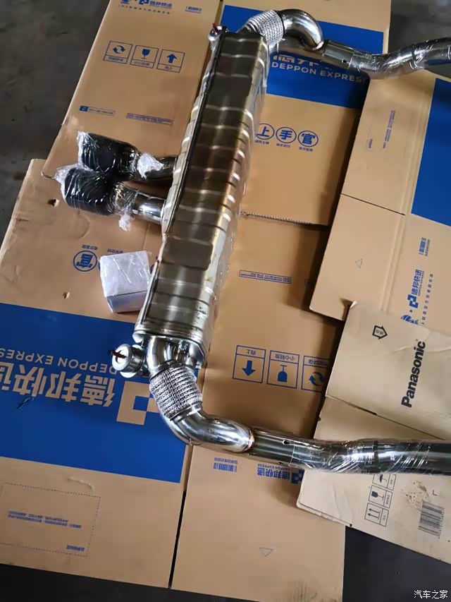

排气方案头段用的dundon sport等长200目头段

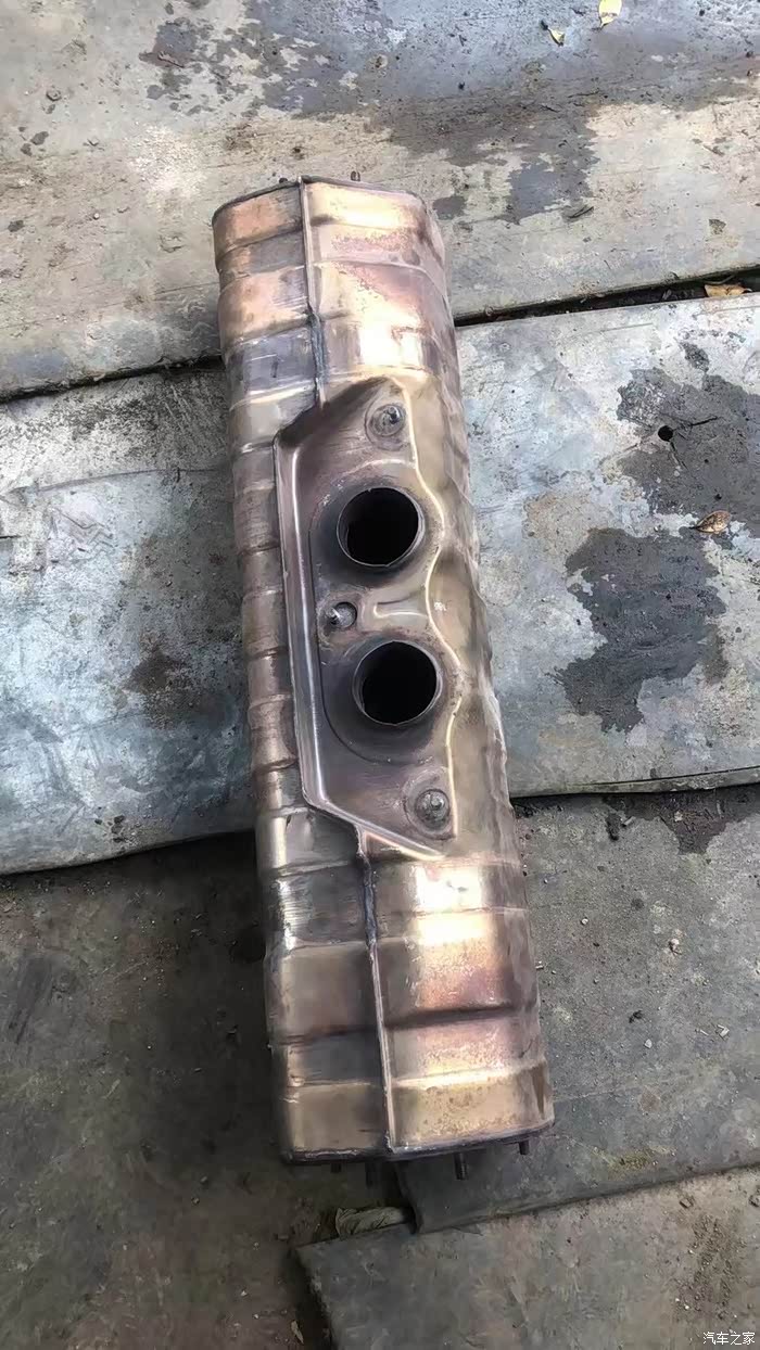

尾段用的991.1 GT3RS的钛合金尾段
这套动力方案理论应该能增加30匹吧 平时开开应该够了

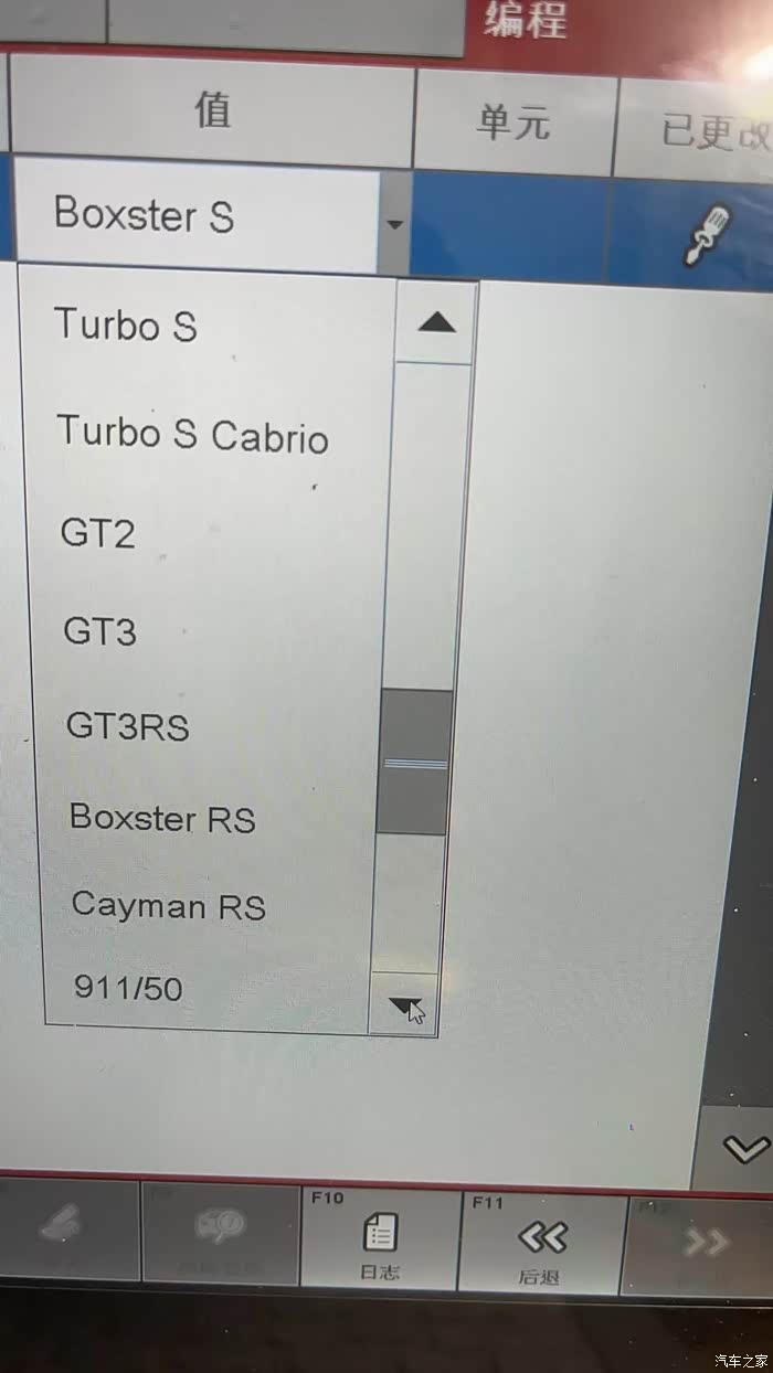

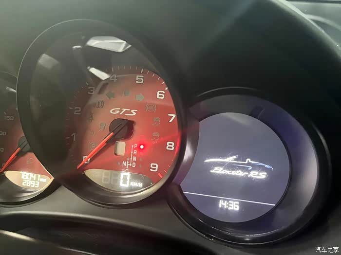

刷开机画面时候发现了个彩蛋 保时捷在981时代就准备做rs 那时不叫GT4RS
叫cayman RS以及Boxster RS

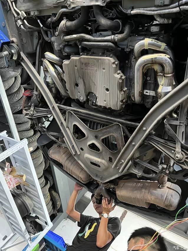

因为疫情一直没有把车拖去杭州开工上礼拜终于开始了 推荐一个落地拖车平台鹿趴趴从南京发去杭州1100块第二天一早就到了,服务顶级
希望下个月初就可以接回来 手动箱子和pdk对比

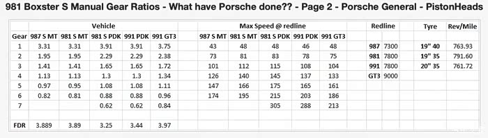

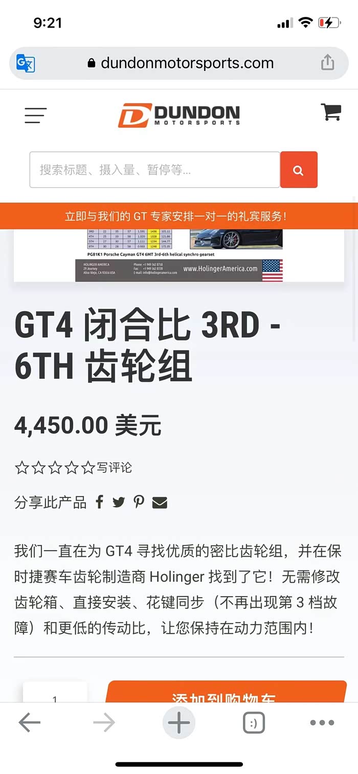

最后一个问题是尺比,保时捷产品设计故意不让Boxster抢911的地盘,把23档设计的比较稀,日常代步没问题但小赛道很多档位很不舒服要降到1才行。
但这也有解决方案 看看疫情后订一套密尺回来就行
