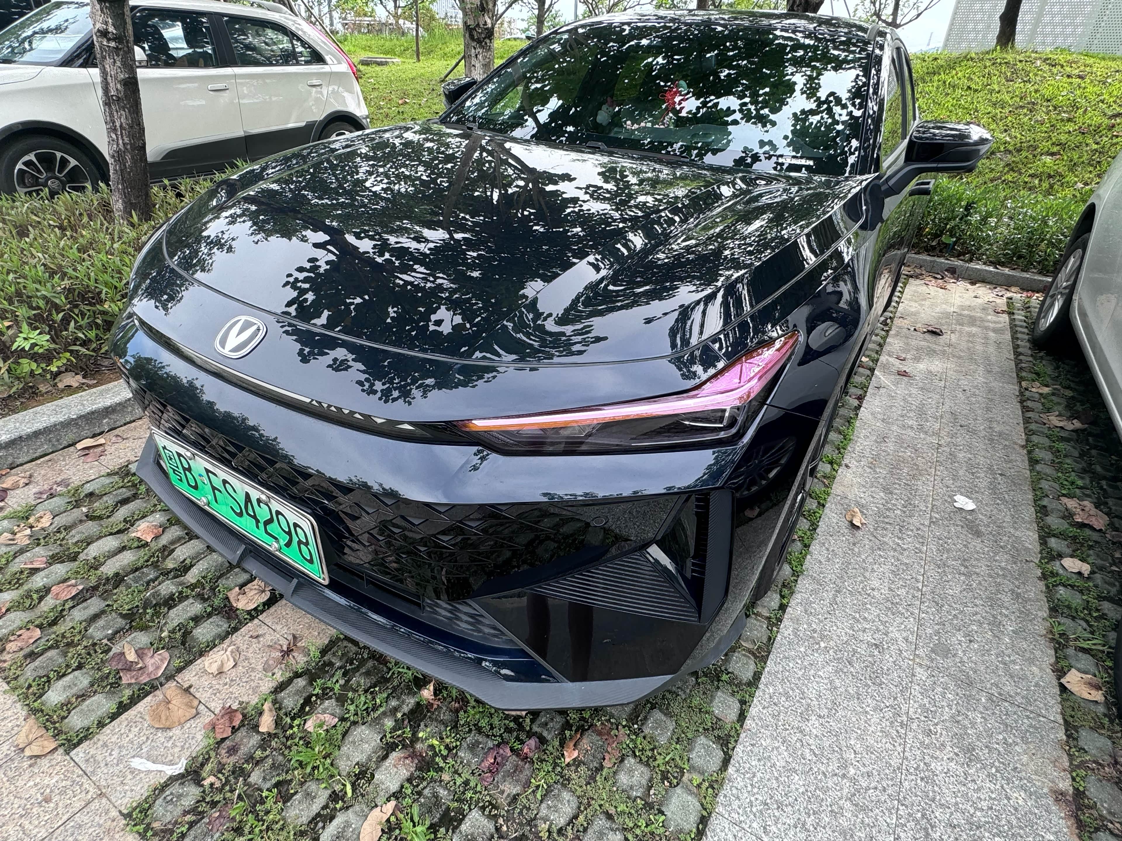

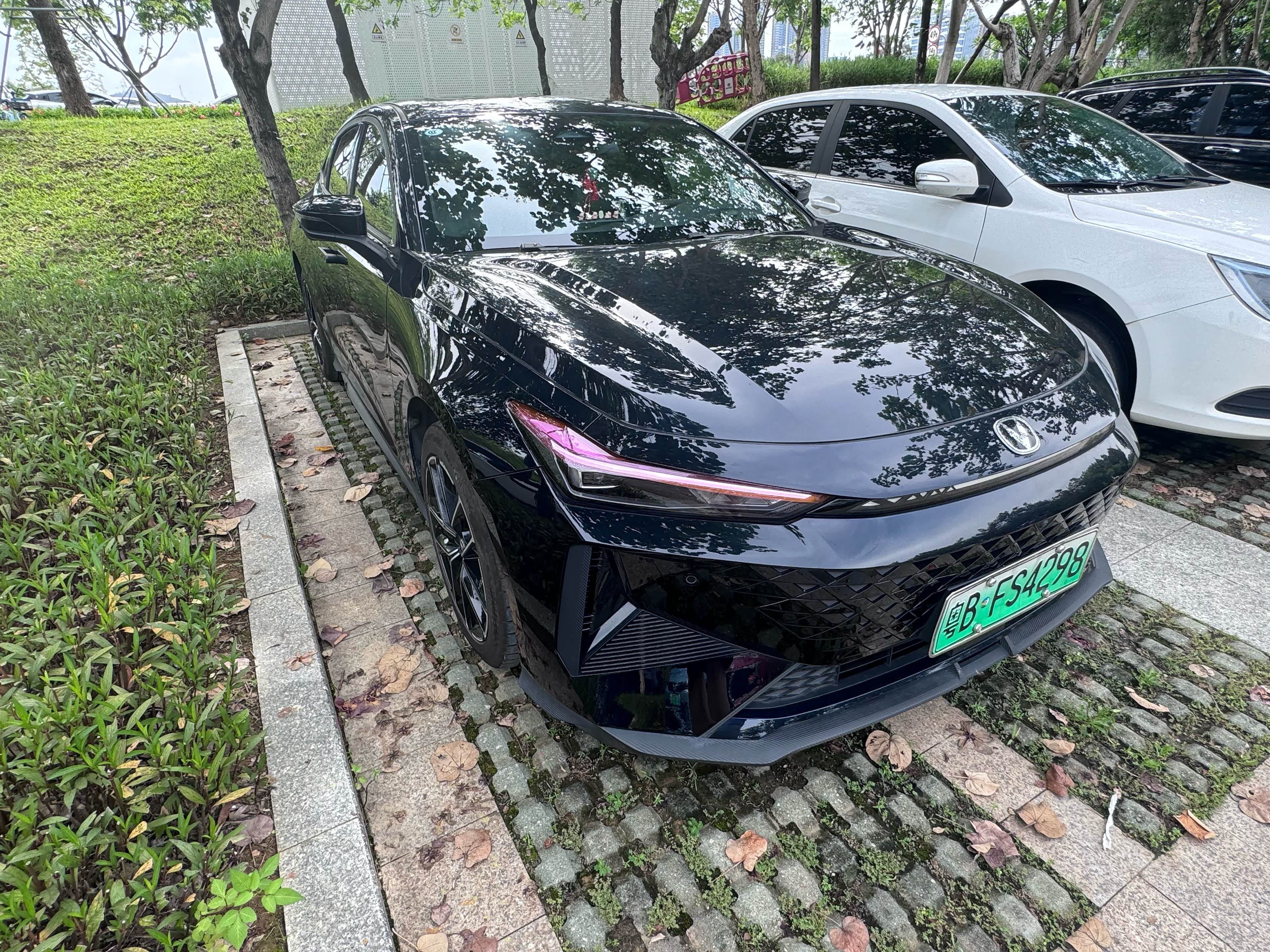

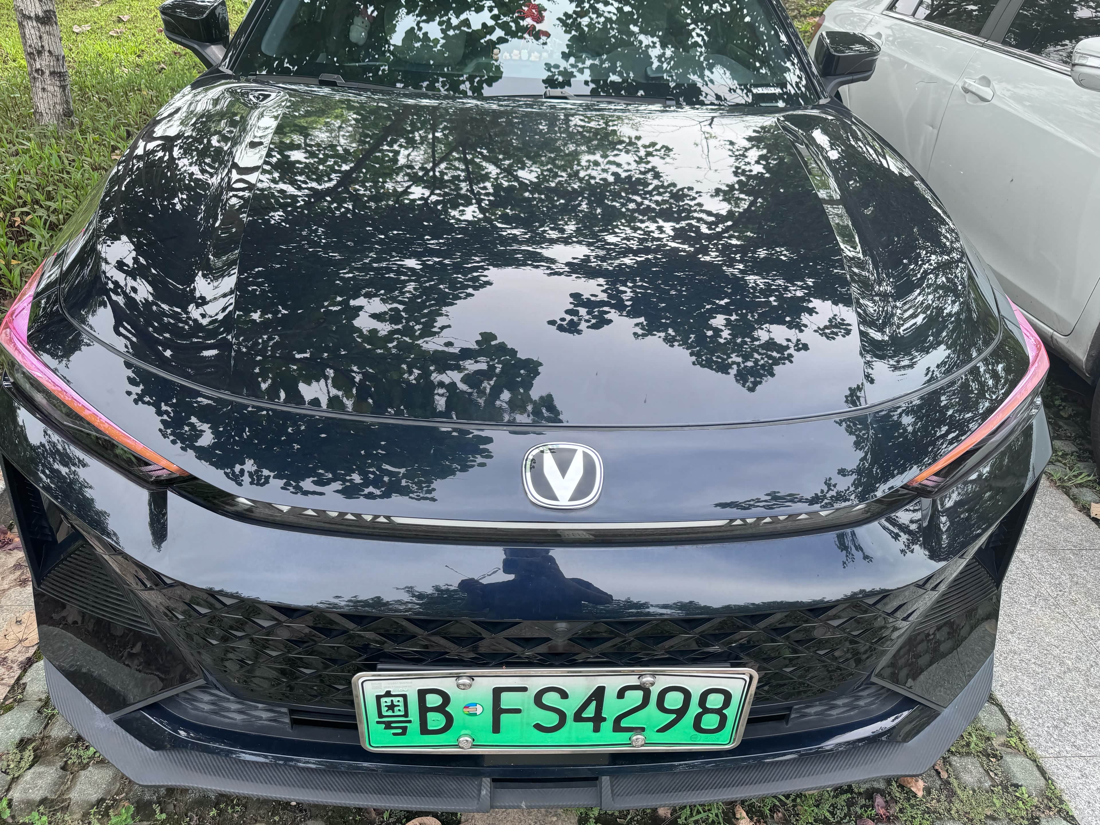

给长安UNI-V IDD加装日行灯车膜,操作不算复杂,只要做好细节就能呈现好效果。先备好工具:专用日行灯膜(要选透光率高、耐候性强的材质,防止影响灯光亮度)、美工刀(建议备上圆角刀片,更安全)、刮板(推荐用软质硅胶款,避免刮伤灯面)、酒精喷雾和无尘布。
    第一步,深度清洁灯面。先用无尘布擦掉表面浮尘,再喷上酒精,仔细擦拭灯面及边缘缝隙,确保没有油污、虫胶或细小颗粒——这是避免后期出现气泡的关键。擦完后晾30秒,让酒精彻底挥发。
    第二步,精准定位。撕开灯膜的底纸,用镊子夹着边角,对准日行灯边缘慢慢覆盖,先对齐顶部弧度,再调整两侧位置,保证膜的边缘与灯壳预留1-2毫米距离,方便后续处理。
    第三步,刮平固定。用刮板从灯面中心向四周推刮,力度要均匀,遇到小气泡可稍用力压实;若有褶皱,轻轻掀起重新刮平。边角处用刮板的窄边细致处理,确保贴合无翘边。
   最后,用美工刀沿着灯壳边缘轻轻修掉多余的膜,修边时刀片与灯面呈45度角,避免划伤灯壳。整个过程约15分钟,贴好后日行灯透光均匀,既能保护原厂灯面免受碎石刮擦,又能让灯光透出独特的哑光或渐变质感,让爱车的前脸更具辨识度。
