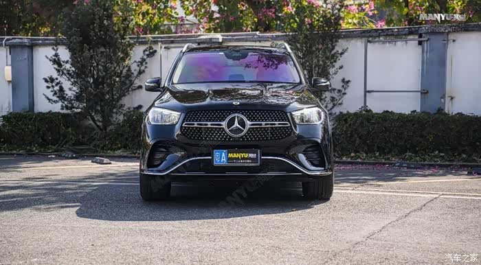

说起来挺遗憾的,当初订车时明明可以直接原厂选配,我没在意,结果最后还是后期升级了。不过还好,标配了p20,前挡玻璃不用更换。
我被彻底种草是因为年后一次车友聚会。当时懒得开车,就蹭了一位车友的车过去。聚会结束他喝了酒,回程只能我来开,就是这一趟,我才真正感受到HUD的便利与舒服。
特别是过隧道、进出地库这种明暗交替的路段,投射信息依旧清晰可见,全程不用低头,就能看清车速、导航等关键内容。
琢磨了一个星期,我还是下定决心升级,改装就还是找回我关注了很久的小龙龙博主,上次找他改的那套原厂前六后一刹车,很好用。龙哥说搭配我车上原本就有的智能驾驶辅助P20一起用,开车会更轻松、更好开。

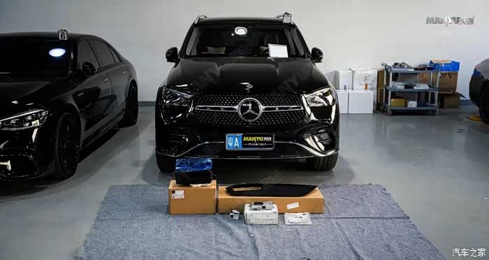

「配件展示」
相信不少车友跟我一样会疑惑,龙哥这样跟我解释的:为什么有的装抬显要换玻璃,有的却不用更换呢?主要是看玻璃,在23款及之前的车辆大部分采用的是低配玻璃,直接安装HUD会产生重影,影响视觉清晰,所以才需要更换玻璃的,24款以后的都是高配玻璃,只有一点点重影,不影响视线。

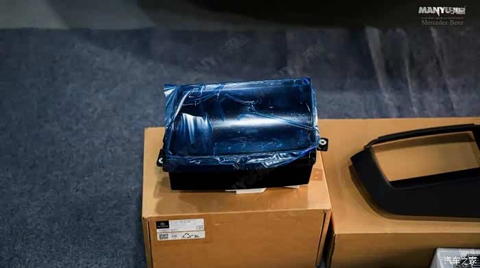

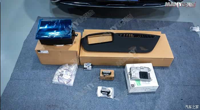

▲ 配件清单:原厂投影仪,原厂面板,原厂仪表模块,亮度感应器以及原厂线束
▲ 原厂投影仪实拍展示,它是将仪表盘信息精准投射到前挡玻璃的核心部件,稳定清晰、原厂品质,安全又实用。

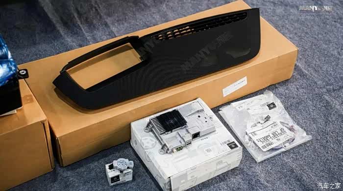

▲ 原厂面板、原厂仪表模块、亮度感应器与原厂线束,全部采用原厂原包配件,品质稳定可靠,值得信赖。

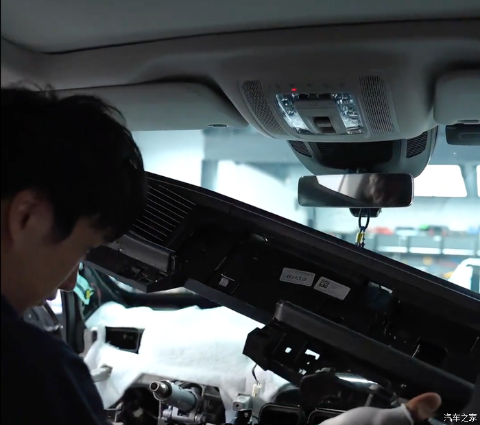

小龙龙团队的师傅对安装流程早已轻车熟路,全程严格对标原厂标准施工,技术专业靠谱,完全可以放心。
▲ 升级HUD抬头显示,需要拆装中控台,对拆装技术和手法也是非常高要求的

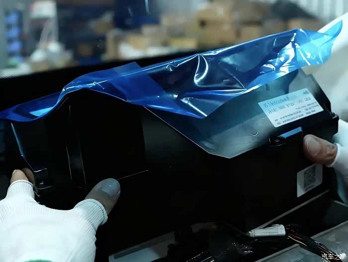

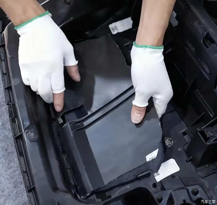

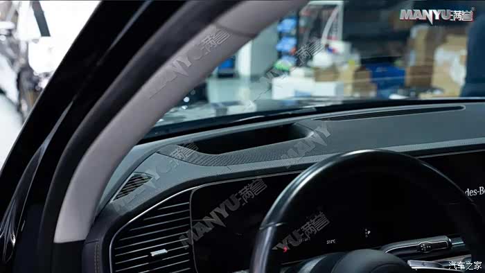

▲ 原车出厂时,投影仪预留位置是封闭的,升级时需要精准切开这个预留位,才能安装原厂投影仪
▲ 将原厂投影仪安装到位后,再把中控台复原,硬件安装才算正式完成。

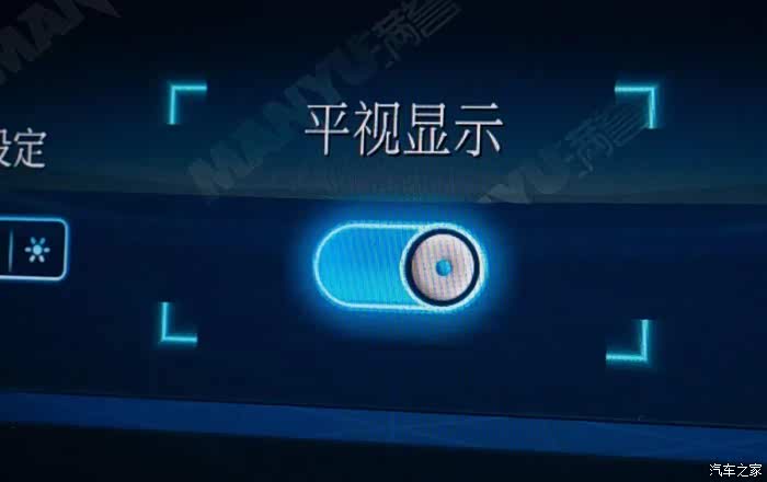

▲ 如何开启HUD抬头显示?中控屏幕顶部向下滑,在快捷菜单或车辆设置里找到 “HUD平视显示”选项
▲也就是这个选项,这是总开关,可以一键开启或关闭整个显示系统

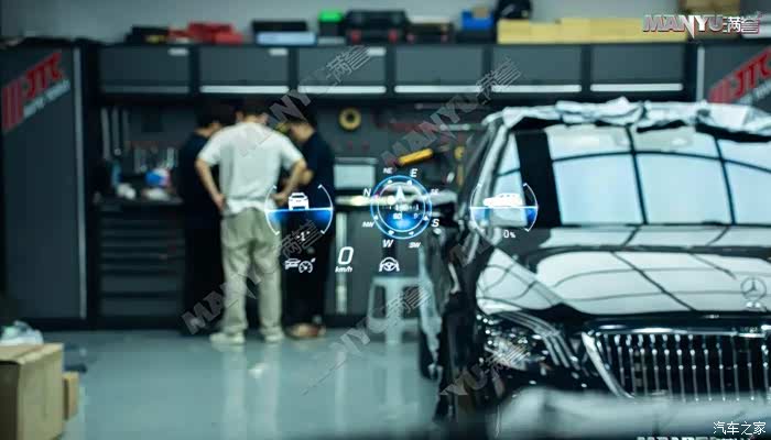

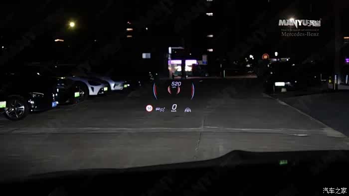

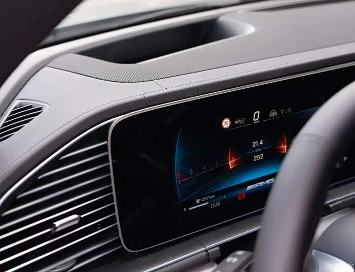

▲ 越野模式界面实拍展示,无需低头,仪表信息清晰呈现在眼前,即使在强光环境下,依旧看得一清二楚
▲ 越野模式在室外昏暗环境下,依旧一目了然

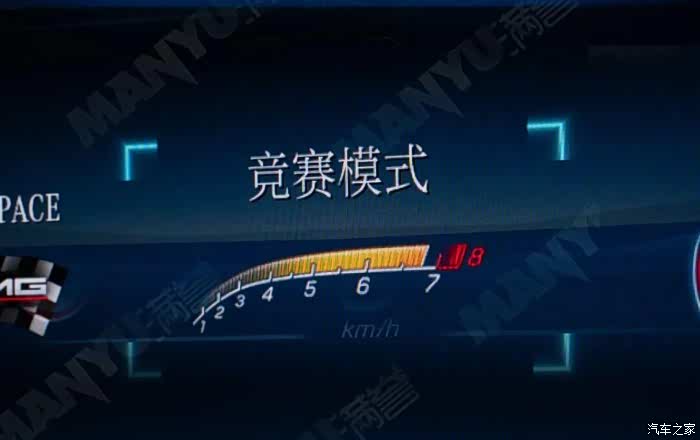

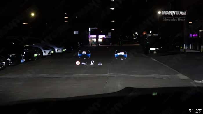

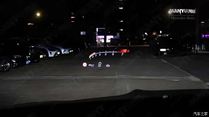

▲ 竞赛模式在保留基础信息的同时,发动机转速会被突出显示。通常会以动态条状图或大号数字的形式呈现
▲ 整体风格非常有赛车的感觉,营造出类似赛车的界面,非常有驾驶激情。

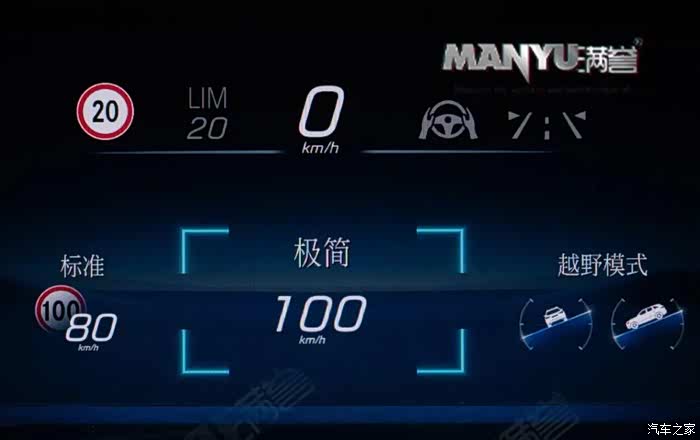

▲ 极简模式跟竞赛模式是两个极端,它主打的就是纯粹、清晰、不打扰
▲ 运动模式下,HUD抬头显示就变成了一个专属的赛车仪表,尽情享受驾驶乐趣
