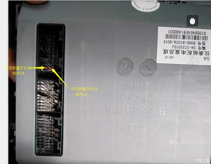

是的,配电盒后面,是G2R

楼主 这个G2P插头是在控制盒子的后面吗

风影23 2015/08/19 21:44:41 发表在 29楼
12和24上面有数字

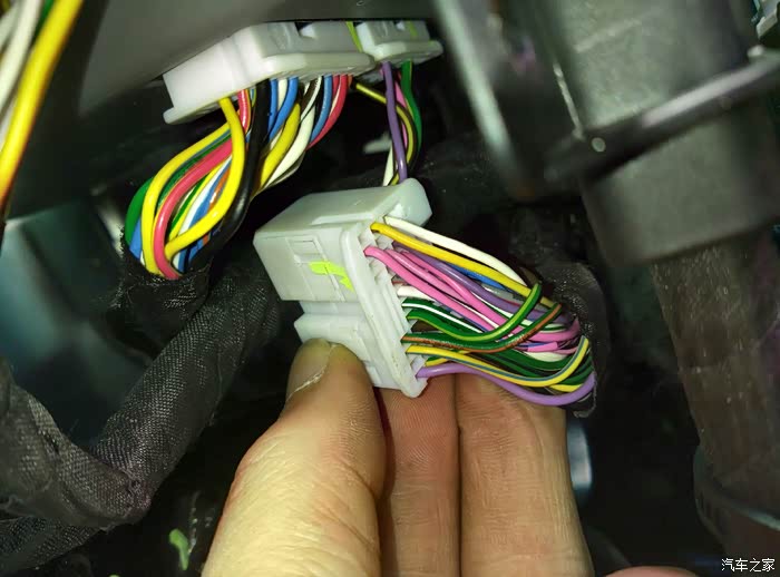

喝酒吐寂寞 2015/08/19 21:48:11 发表在 31楼
十一跟线也包括后视镜加热的线吧
风影23 2015/08/19 21:48:59 发表在 32楼
对
喝酒吐寂寞 2015/08/19 21:50:51 发表在 33楼
那条线你是怎么拉出来的
这个我只知道G2R的线路图中12和24号分别是后视镜折叠和展开驱动信号采集,你参考一下这张图
喝酒吐寂寞 2015/08/19 21:41:50 发表在 28楼
这两空是不是

风影23 2015/08/19 21:58:23 发表在 35楼
这个你必须在白天找到才可以,这个位置不能找错
