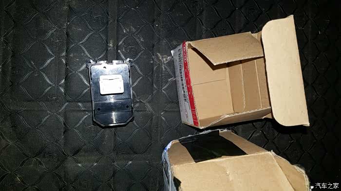

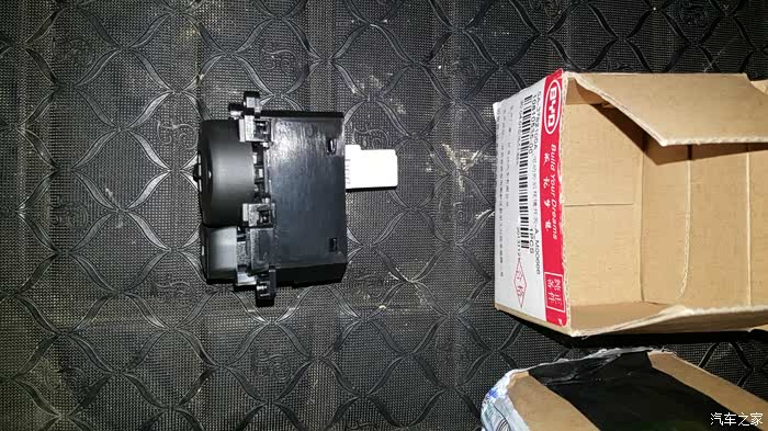

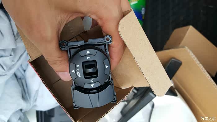

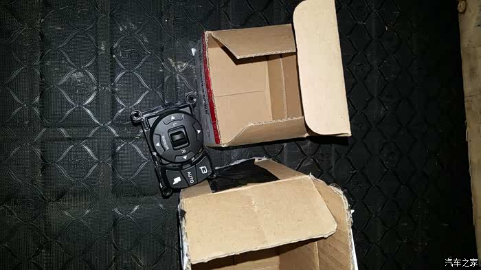

电动开关
电动开关
电动开关
电动开关

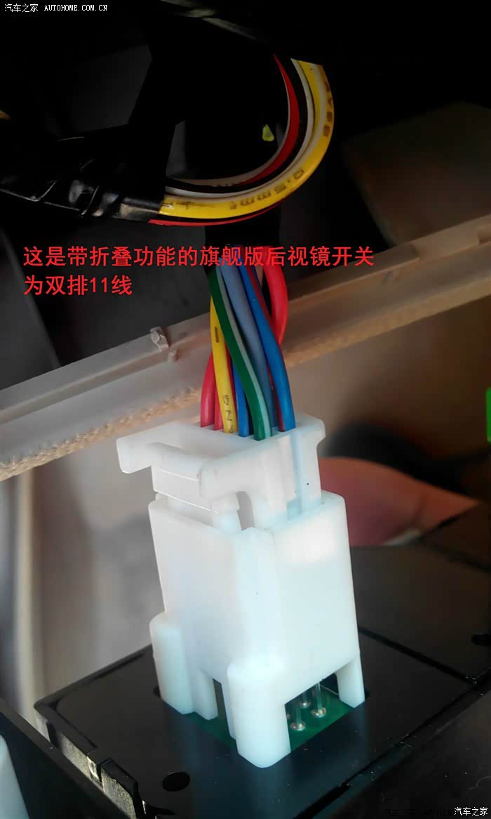

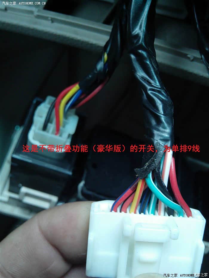

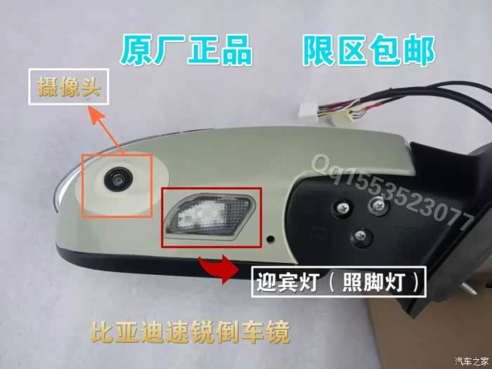

原车不带折叠功能的开关

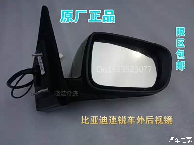

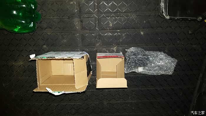

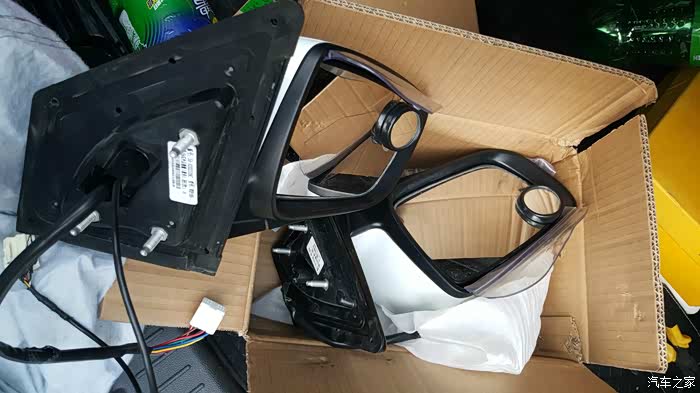

原车不带折叠功能后视镜总成
带折叠功能后视镜总成

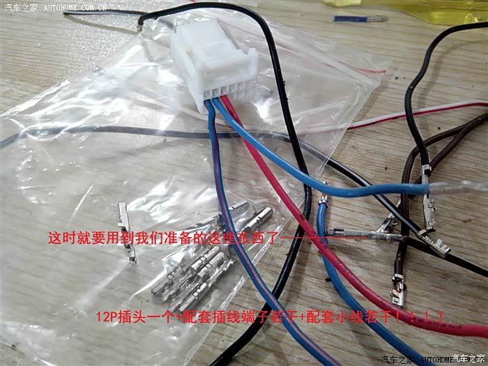

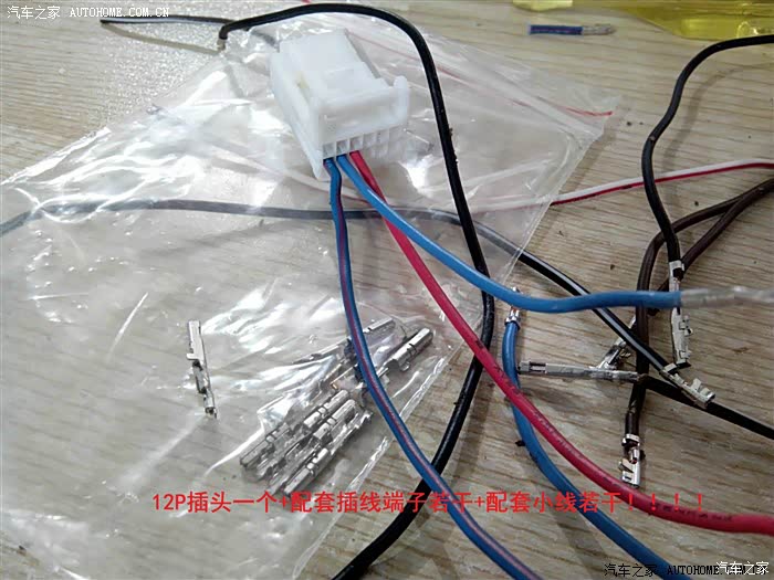

插线端子机线若干

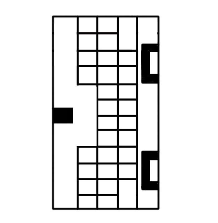

带折叠功能双排插口

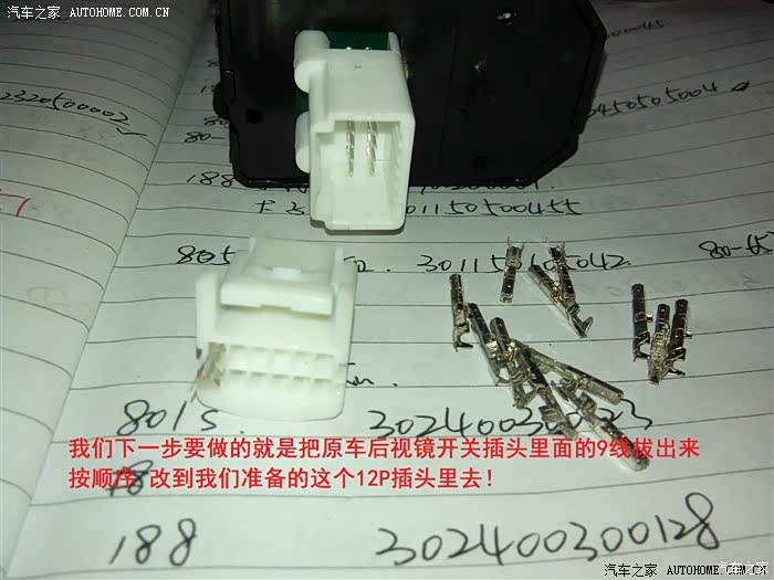

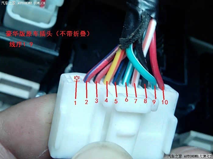

原车不带折叠的9线单排插口

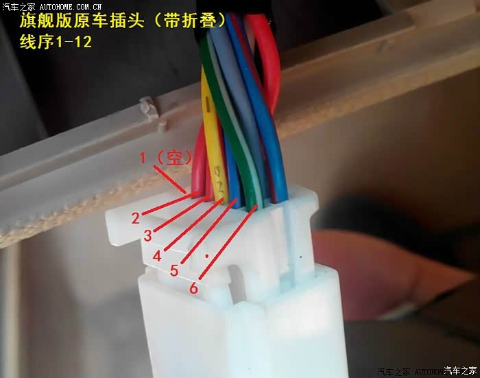

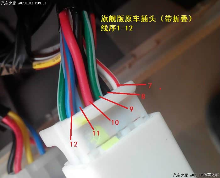

把原车的线按这个顺序插入新的插口里
记住一定要换插线端子,我第一次就是没有换,用原车的插进去后第二排线就放不进去了。

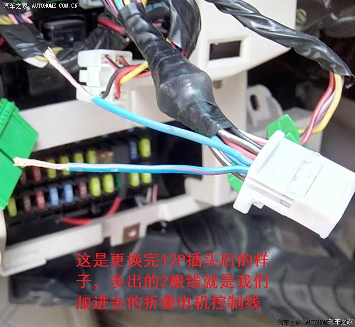

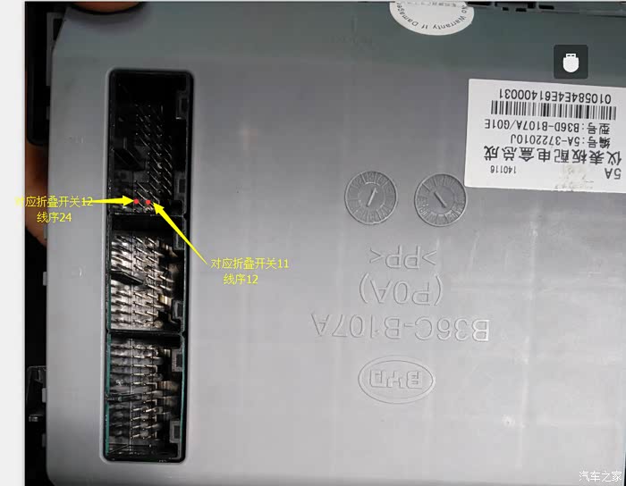

接两根线出来分别是11和12号

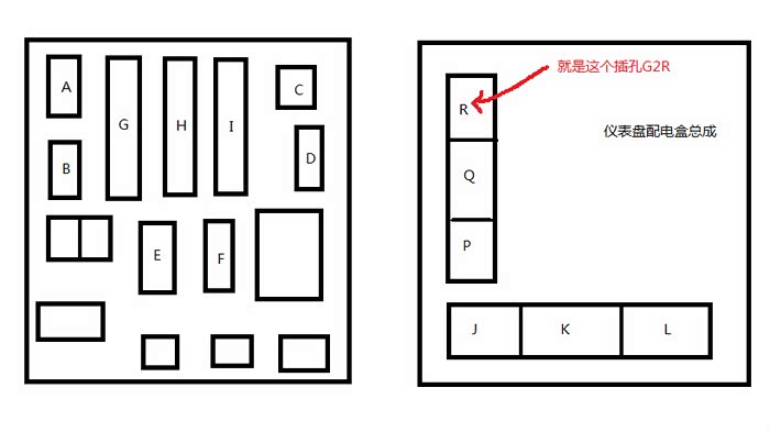

在仪表盘配电盒后面找到G2R这个插头,拔下来后找到12号口和24号口,接两根线出来。(注意这个插头位于最上面,不容易拔出。)把这两根线和刚才从开关插口的11和12对接后就可以了。

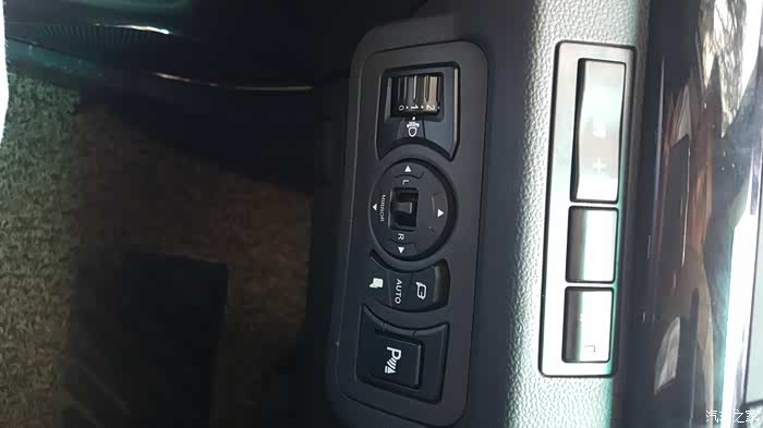

然后就可以试用了,顺便说一下,这个带后视镜加热功能。今天刚刚试用了还不错。
