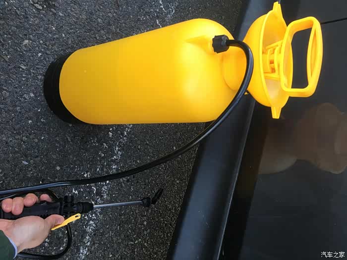

这车子已经六年了,从来没洗过空调,加上前面描述的出现过的味道和堵塞问题,空调蒸发箱里面肯定干净不了,这回我决定得洗一洗。 网上看过各种空调清洗方法的软硬广告,见识了国内高大上的可视化空调清洗,发觉美国这边这类玩意太少了。在美国亚马逊上查了查,找个卖的最好的,评价数最多的是Lubegard的一款泡沫清洗剂,价钱8美元。那就也甭挑来拣去的了,就这个了。清洗方法也就是正常的从排水管插进管子,把泡沫打进去,按说明在里面放15分钟,然后低速吹风5分钟,最后放出来。不过我肯定不止步于此,决定走完这个流程之后,再用洗车喷壶打水进去给它涮一涮。我还查了查这个清洁剂成分,主要四样东西,分别是水,丁烷,乙二醇单丁醚,丙烷。合着这全是溶剂啊,估计还有点发泡剂。 感觉这么点东西就卖8美元,有些坑爹。
所以我设计的清洗流程是,先打泡沫,按照泡沫使用说明清洗一遍,完事之后用清水涮几遍,涮完之后开空调冷热风交替把蒸发箱吹至干燥。最后在入夏使用空调时候,用消毒喷雾从空调外进气口向内喷,给全系统消一遍毒。

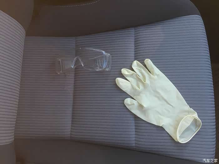

劳保用品不能少。 手套倒是无所谓,护目镜是必须的。

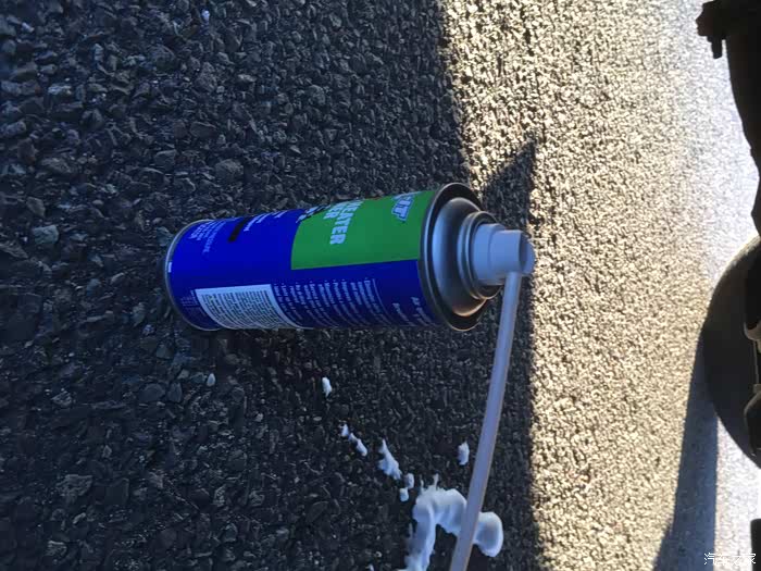

操作方法。前面正文描述过。
这瓶子喷嘴真是太敏感,我轻轻一碰就喷了这么多出来。

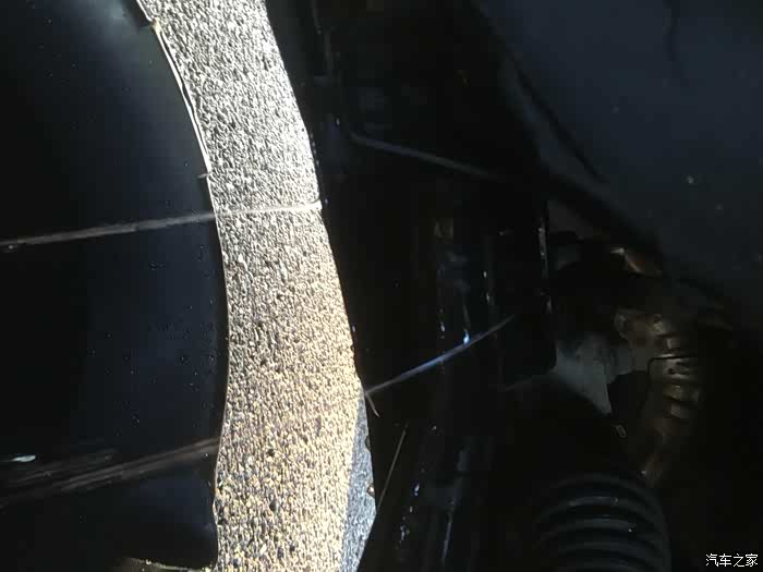

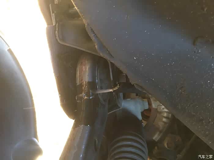

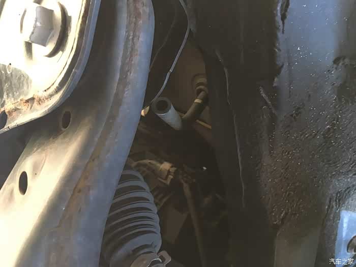

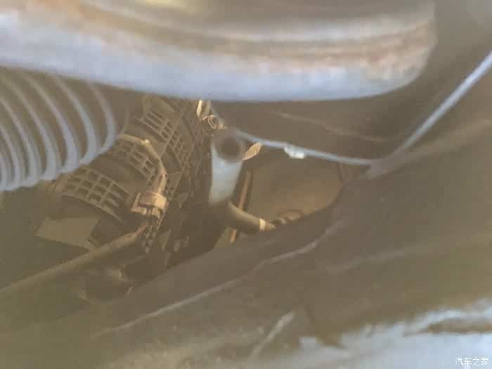

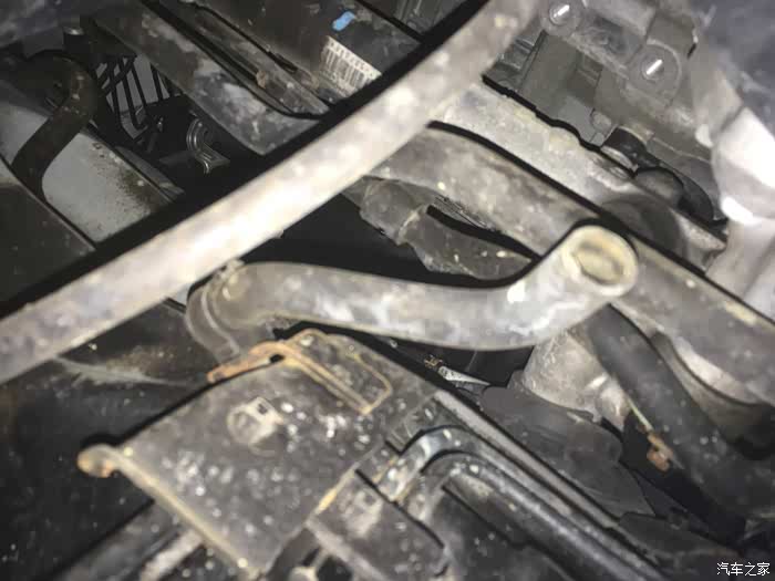

Rav4的出水口位于副驾驶脚下。
这里。

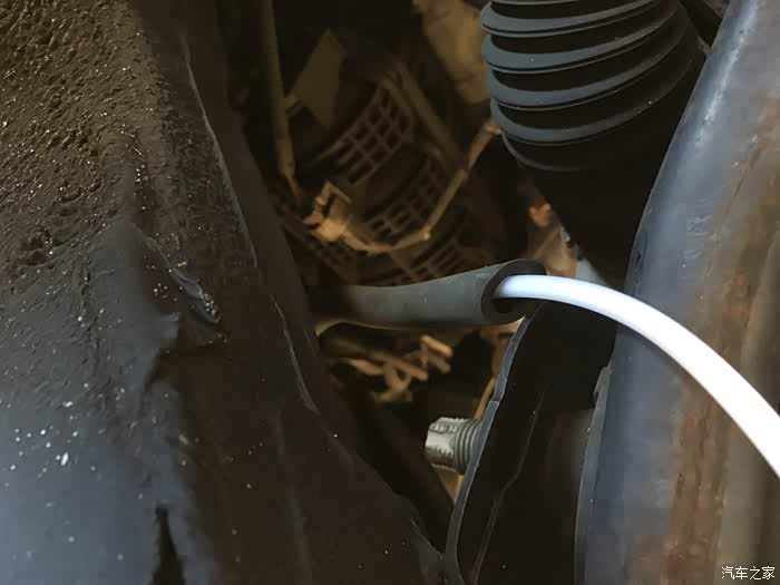

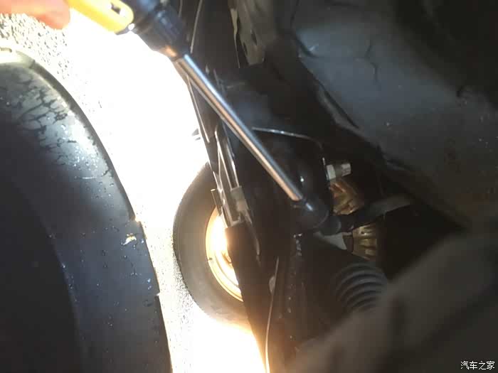

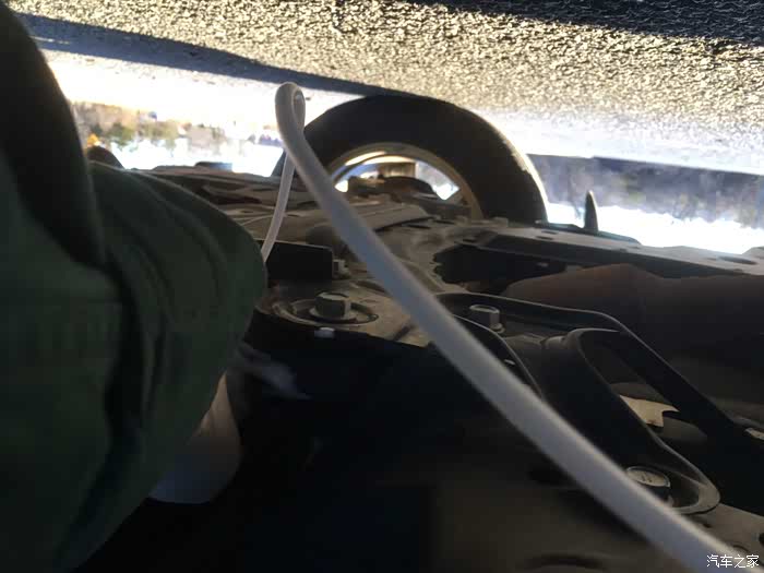

插管子,顶到底。其实这里顶到底,也只是到了副驾驶脚下而已,因为排水管从那里拐了弯。不过够让泡沫进入了。

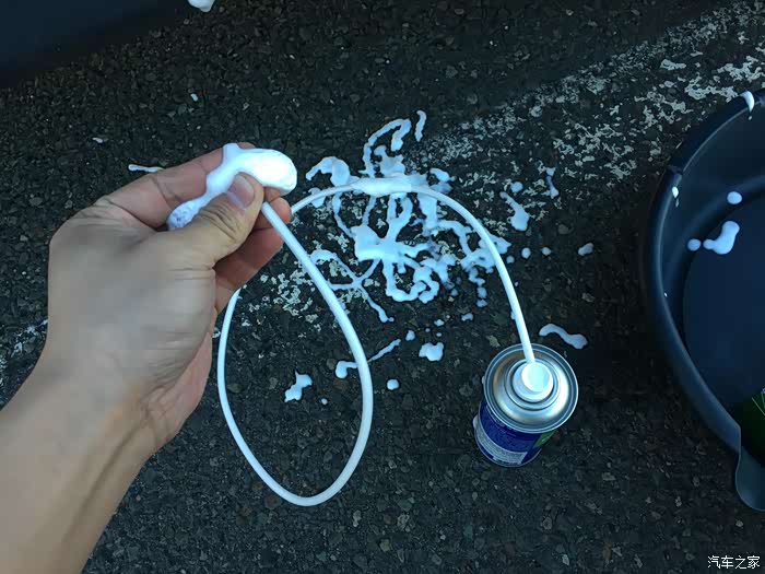

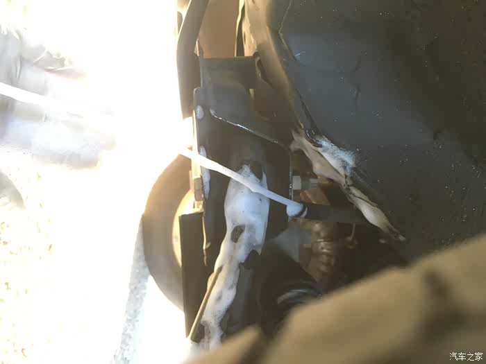

打泡沫。
打泡沫。
打泡沫。

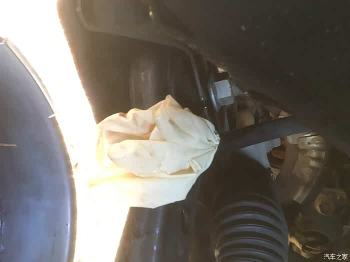

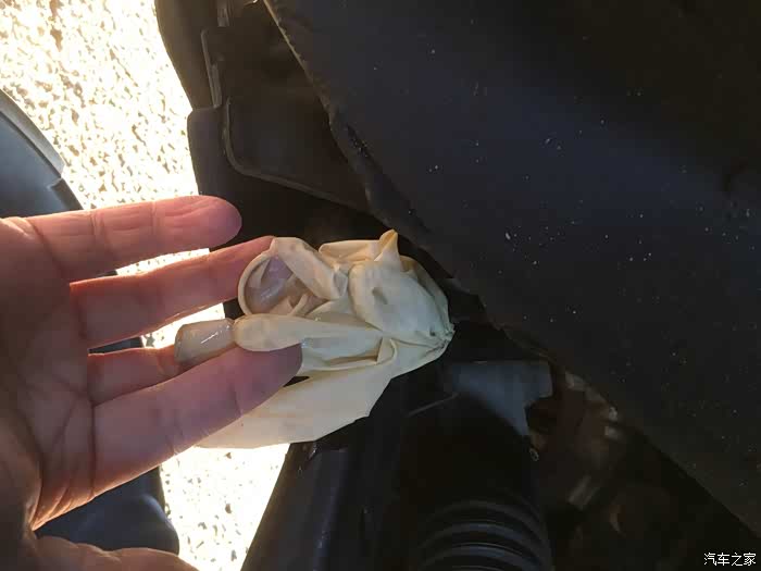

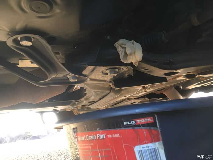

打进去之后,我用手套塞住管口。
塞住。
静置15分钟后,开最小的风,慢慢吹5分钟。
吹完后,拔掉手套。

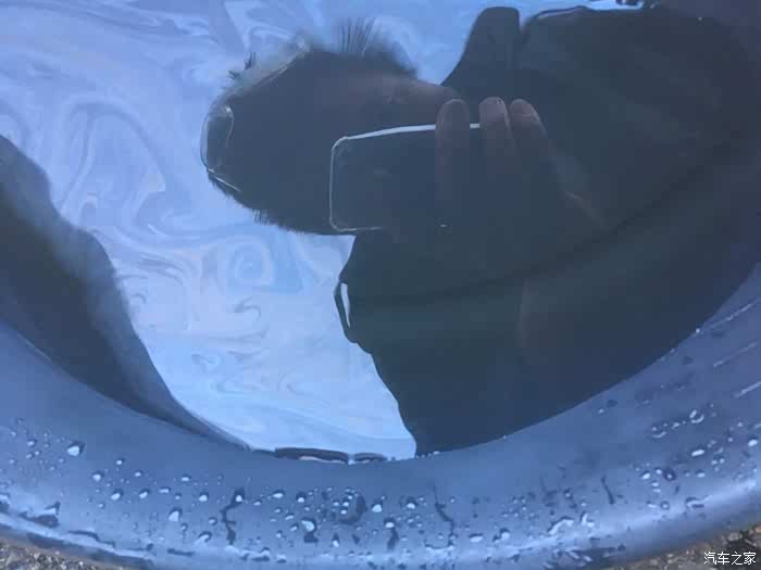

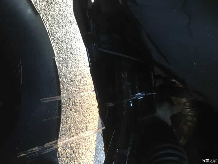

放水。
挺脏的。不过没有想象中的程度高。
准备冲洗。

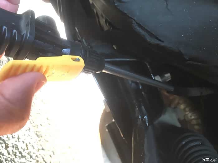

端口往里喷。
忽略掉油花,这个用的是接油盆。 涮出来的水,稍稍有些颜色,不过不算脏了。
多涮几遍。
加大水量,摘掉喷头,直接管子插管子。 最后涮出来都是清水。

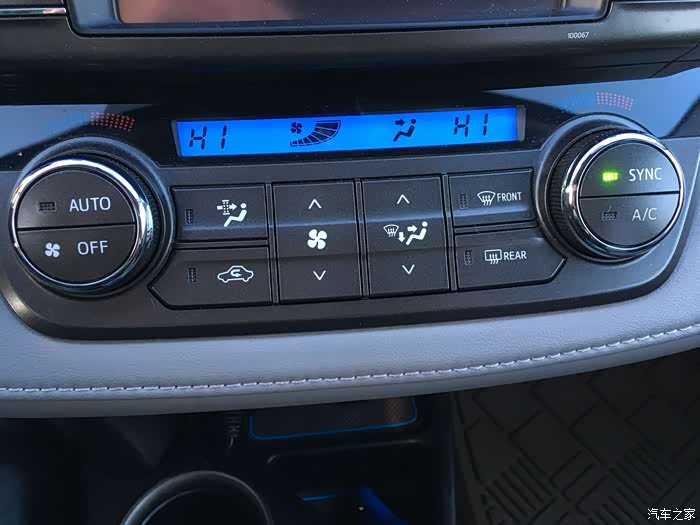

涮完后,开热风吹。

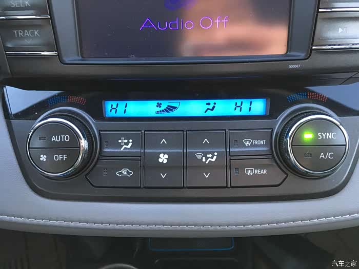

热风吹完,再换空调冷风吹。

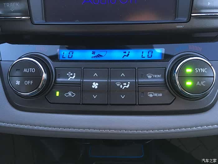

关空调,自然风吹,没有异味。
之前开过空调冷气,再切换自然风会有霉味。
最后再用热风吹一遍。

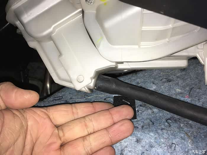

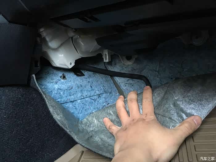

为了确保没有积水。 掀开地毯看看。
为了确保没有积水。 掀开地毯看看。
