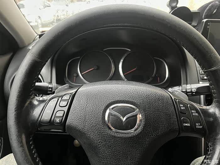

先上成品图

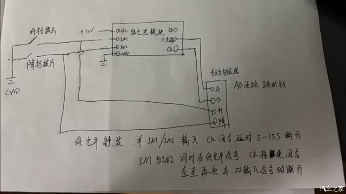

低电平触发双输入延时模块,实物某宝有很多,线路图如下
点烟器取电,正负极千万别反了,接模块vcc跟gnd,输出公共端跟常开,接档把旁边,手动控制线路的黑跟绿色,原理嘛,咱们用档把切到m档的时候,其实是有一个机械触点的,让黑绿导通了,是一个信号线告诉电脑,该跳到m了,我们用延时模块去控制的时候,实际上是模块有输入低电平信号(IN1或者IN2,后面会讲),继电器吸合,让黑绿两线形成了通路!
以上是如何用延时模块切换m档
下面是加减档,同样的根据观察,也是那个手动档线路,上个图,算了,没找到,黑色绿色旁边有黄色线跟白色还是什么线来着,一上一下的排列,那个是升档降档信号线,于是我们已经很明确了,拨片的信号要给延时模块,也给到换挡线,所以拨片下来的信号线,要一端在延时模块,一端在档位线
以上,是模块

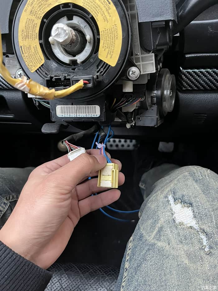

第一步拆方向盘,这个很多吧友都有教程,我再赘述一下,先电瓶断电!!方向盘底壳左右有两个圆形盖子,扒开,拧开螺丝,拿下皮囊,把气囊线上的黑色卡扣拔出,就可以拔下气囊线。然后用21号套筒拆方向盘螺丝,拆之前标好位置,不然还得四轮定位

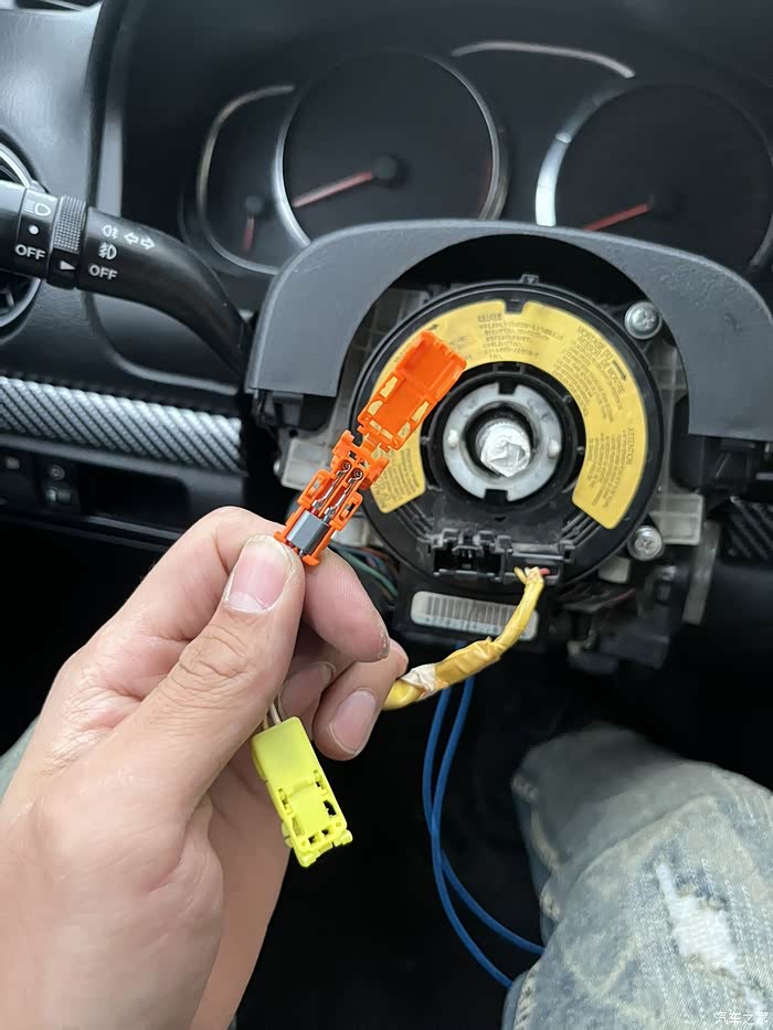

下面的是气囊线,上面的是备用气囊线,我们要用它接信号线
然后我们通过备用气囊线,把信号传输过去,备用气囊线是接在游丝右边端口的右边两根线,据说13之后的车没有这个,也不要紧,自己买个杜邦线接上就行
打开方向舵下饰板
从游丝后面接线端子引出两根线,这两根线就是前面说的信号线!

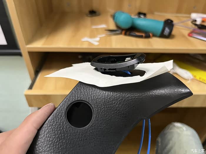

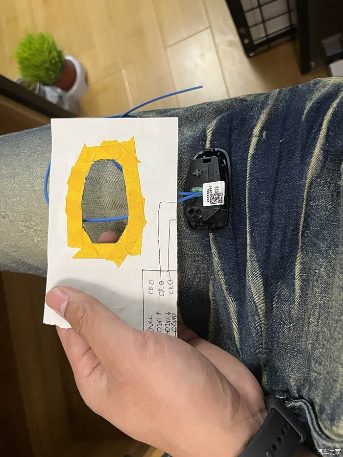

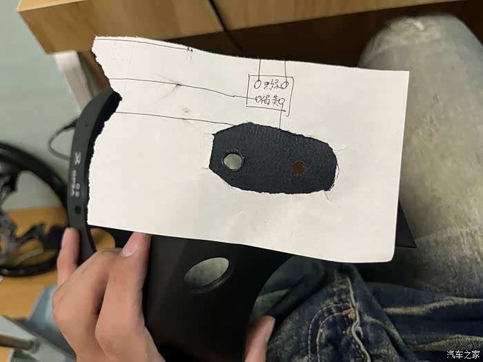

接着上面来,把拨片固定在底壳上,拨片很简单,就是一个常开触点开关,你想用电脑机械键盘的轴体来控制也,我是这样做的,大家自己找办法
拨片一端接方向盘任意一个搭铁,另一段接在我们说的备用气囊线
然后怎么拆的怎么装回去就行了
