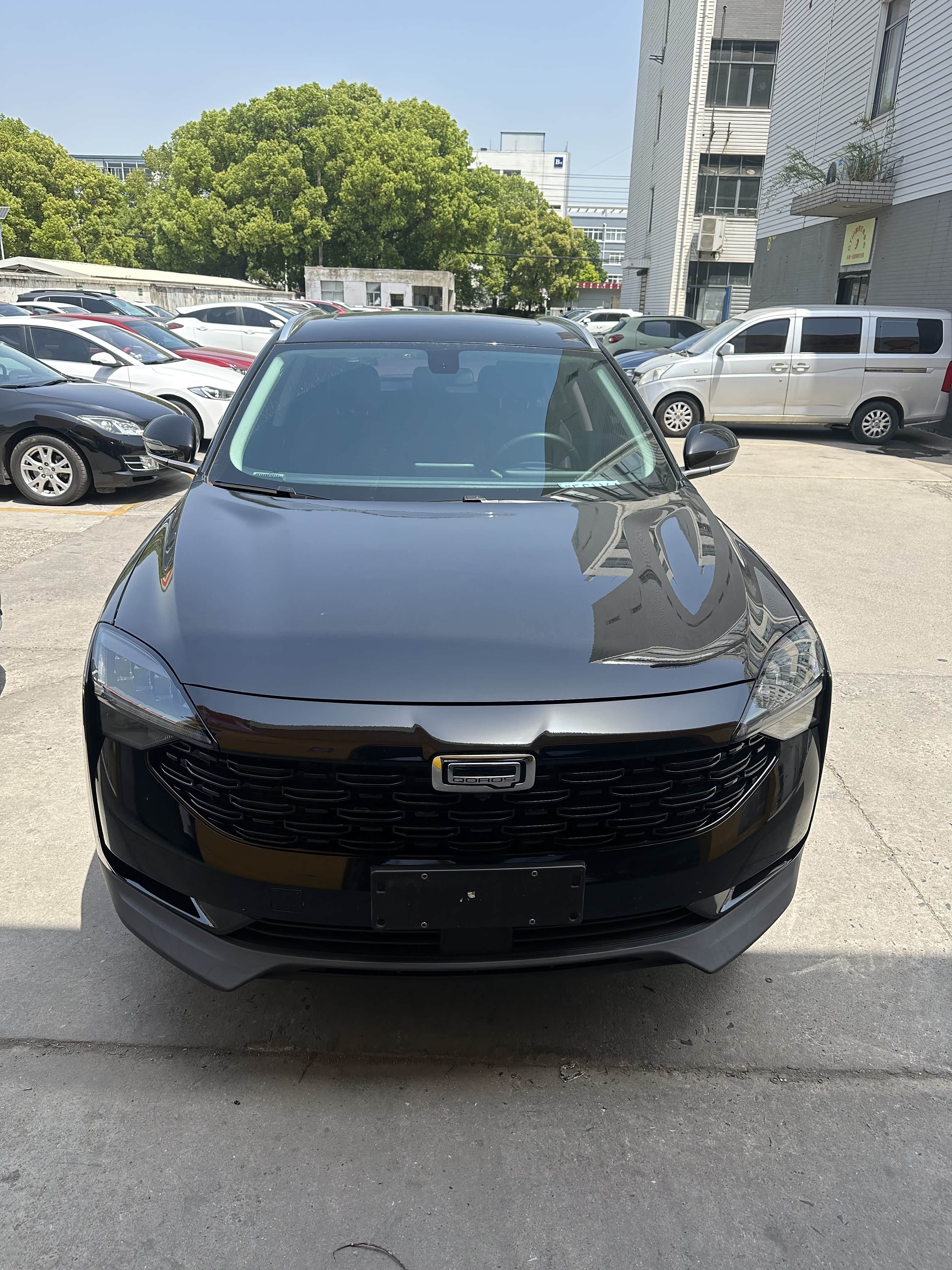

请教一下,观致7后顶棚有水渍了,应该是后排水孔堵住了。有没有大哥遇到这个情况,现在自己看了一下前两个排水孔可以正常出水。后天窗排水孔在哪里找?天窗后面打不开,只能从出水孔位置反着掏了,但是现在找不到出水孔。
