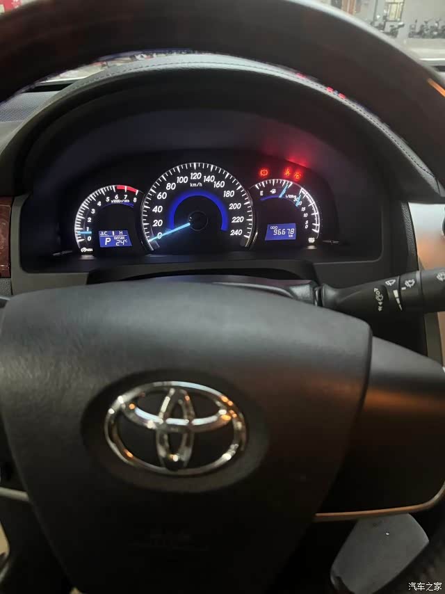

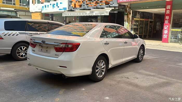

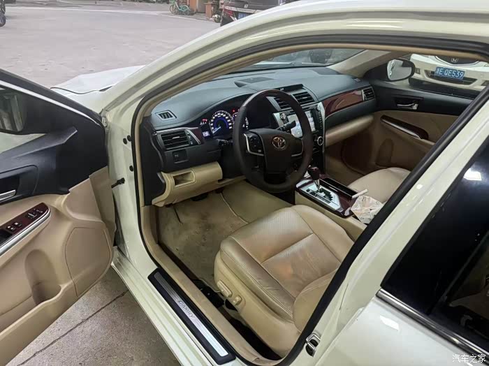

今期作业给大家分享一位家喻户晓的“老朋友”——一台2013款的丰田凯美瑞2.0G舒适版,表显里程96678公里,正是它“中年时期”的最佳证明。这台车是车友从一位老师手中购得,作为典型的“一手车”,全程记录可查,车身骨架完好,发动机工况优秀,正是二手车市场中性价比极高的选择。车主希望对其进行一次深度整备,让它重焕青春,继续担当家庭可靠的出行伙伴。

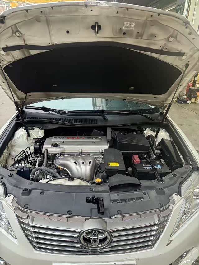

第七代凯美瑞(XV50)以其无与伦比的可靠性和燃油经济性,成为了无数家庭和企业的首选。这台2.0L 1AZ-FE发动机搭配4AT变速箱的动力总成,技术成熟稳定,虽然动力输出平顺而非激进,但胜在皮实耐用的同时维护成本极低。然而即便是这样一位“优等生”,也难免有一些众所周知的“小脾气”。

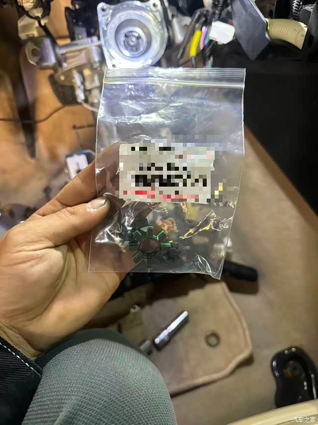

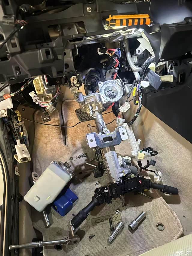

本次作业的核心之一更换原厂方向柱缓冲齿轮,正是这款车的一个经典通病。症状表现为:在原地或低速转动方向盘时,会听到“咯噔”一声异响,手感上能感觉到一丝轻微的旷量。这并非转向机本身的大问题,而是方向柱末端一个用于缓冲的塑料齿轮长时间使用后出现磨损或断裂所致。更换原厂改进后的配件,即可完美解决,恢复方向盘紧致、无声的顺滑手感。
对症下药,解决通病: 对于这类设计上已知的通病,最经济高效的做法就是直接更换改进后的原厂配件。避免因小失大,或试图通过“维修”来将就,往往得不偿失。更换方向柱缓冲齿轮后,这台凯美瑞的驾驶质感立刻回归了新车时的沉稳与精准。

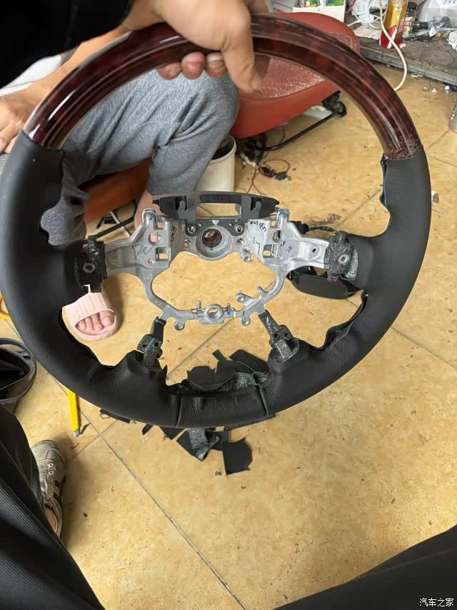

鉴于原车方向盘已被磨得油光发亮,对其进行了真皮重新包覆。选用上等皮料,配合细腻的缝线工艺,不仅瞬间提升了车厢的豪华感和驾驶者的触感,也是一项投入不高但回报极高的整备项目。

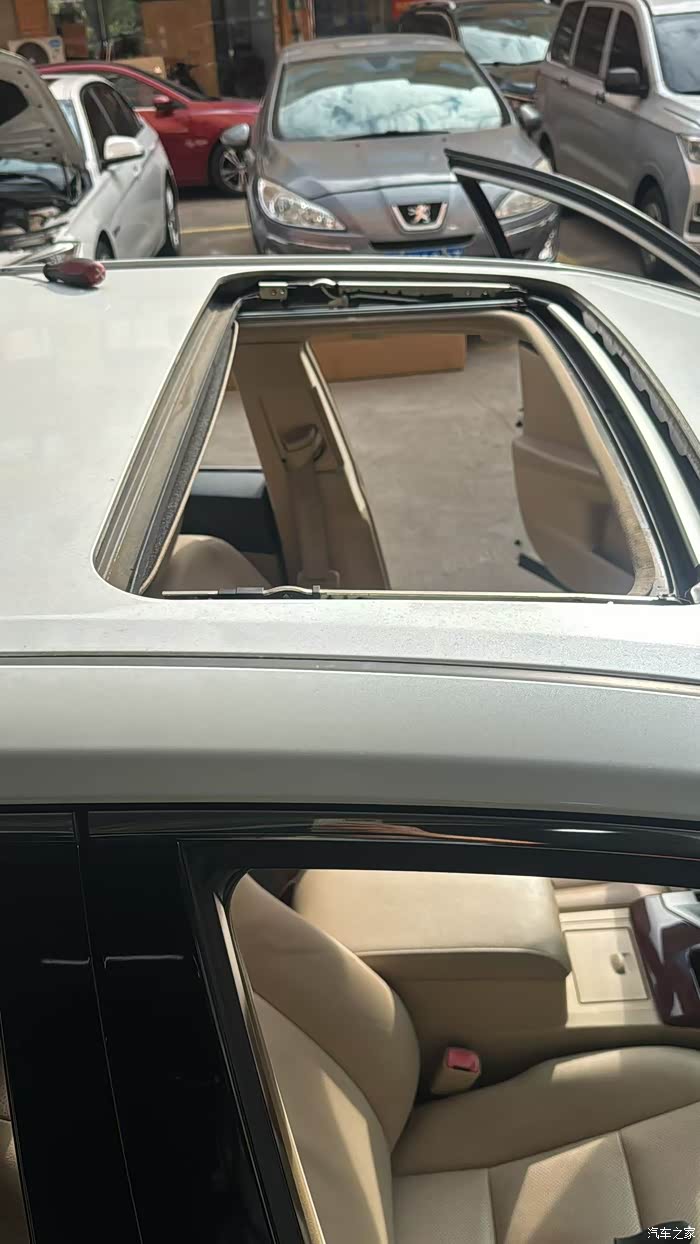

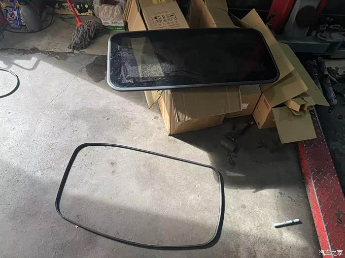

对于有天窗的老车,特别得注意是否有胶条老化的问题,天窗排水孔的疏通,及时检查以免车内进水。
更换天窗胶条。

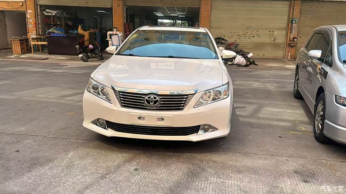

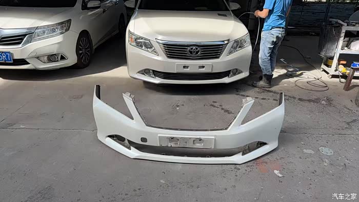

配合前保险杠更换与车门喷漆,解决了车辆外观上的主要瑕疵,让这台近十二年的老车看上去依旧精神抖擞,容光焕发。

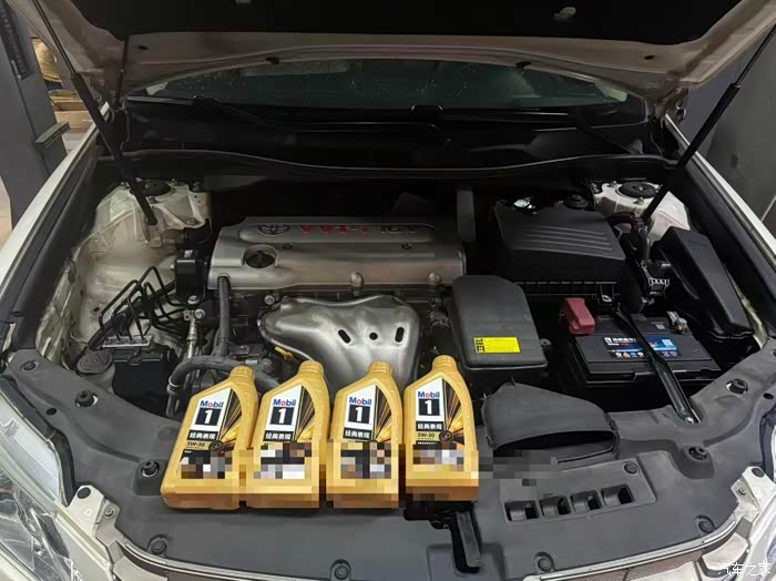

基础保养是长寿秘诀:对于一台车况良好的二手凯美瑞,后续的维护极其省心。严格按照保养手册,使用正品机油、机滤、空滤,定期检查变速箱油、刹车油和冷却液,它就能以极低的故障率长久地服务下去。它的底盘扎实,悬挂调校舒适,即便年份稍长,更换一些易损的衬套和减震器后,依然能提供超越同级的行驶质感。
