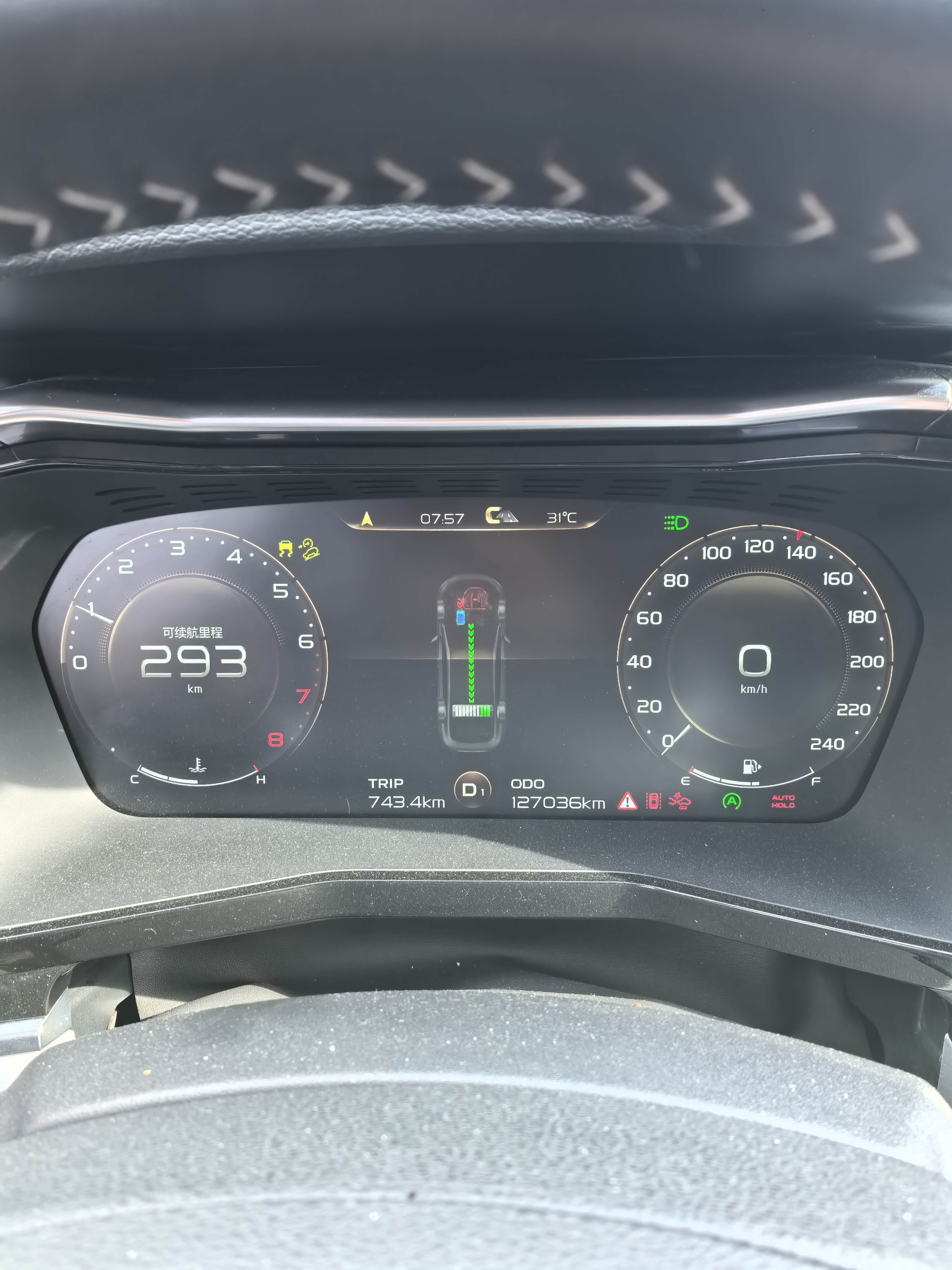

19年的星越,整体行驶质感还是很棒的,没有出什么大问题,但一些小部件陆续老化还是会带来一些困扰,做一个记录,给遇到类似问题的车友一个参考:
问题描述:刹车灯常亮,仪表盘各种报错提示自动驻车,陡坡缓降异常,家人反馈说发动机声音变大,加速提不上来
问题原因:
1.发动机声音大速度上不来,因为刹车信号导致D档无法自动生档位,踩油门发动机转速大,导致噪音大速度上不来,M档是可以正常切换档位的
2.刹车信号导致电瓶出现阶段性亏电引发仪表盘各种报错,之前有个类似亏电的事情以为是电瓶坏了,按照惯性花500在途虎换了个电瓶,浪费了ahl_哭
最后去4S店花了100工费+25材料费解决了这个问题
