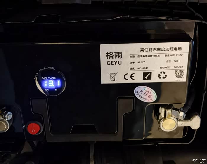

本人13款大众CC2.0T至尊!今年换磷酸铁锂电瓶了,电瓶到家13.1V,用充电器充电3小时后14.7V,比原车的铅酸电池轻多了,一般普遍电瓶重量的三分之一。启动充电电压为13.8-14.2V。开了近一小时后,充电电压上升至14.2V左右后,慢慢回落到13.4左右。启动后车辆静态噪音降低,音响效果改善,尤其是低音效果爆棚!锂电瓶有过充和过放电保护,不再当心铅酸电瓶过放后一次就报销!据说可以用10年!
开箱了!

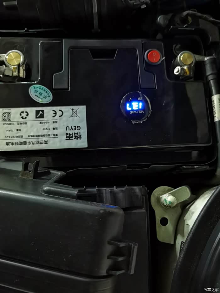

行驶1小时后,停车电压13.7V!
每天启动前电压一般在13.2V-13.1V之间!用自备的精度高的万用表测量电压为13.2-13.3V。

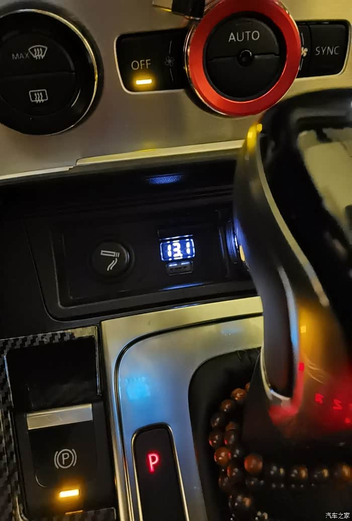

启动前点烟口电压13.1V左右!没有装之前比电瓶电压低2-3V!

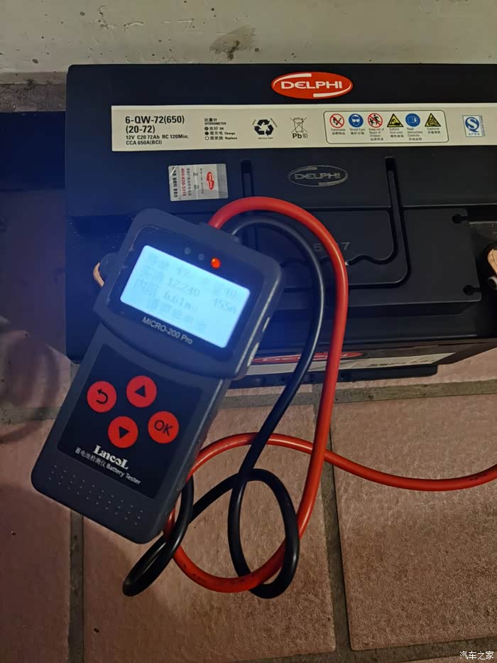

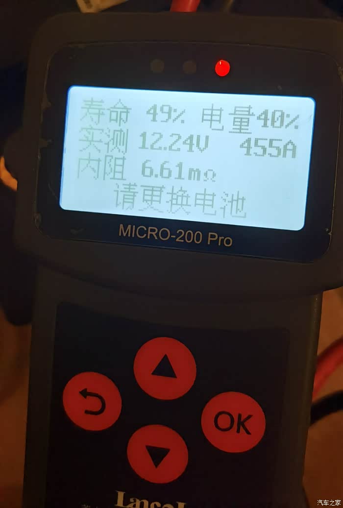

换下来的老电瓶,受命只有50%了!电瓶使用4年了,放家里备用,升级到磷酸铁锂启动电池是不讲性价比的!!

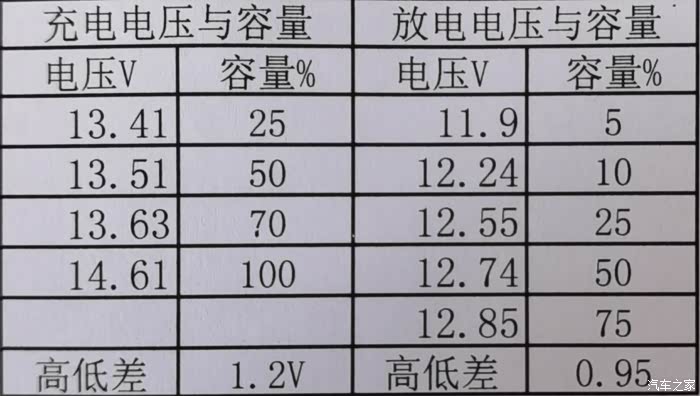

磷酸铁锂电充放电电压情况
