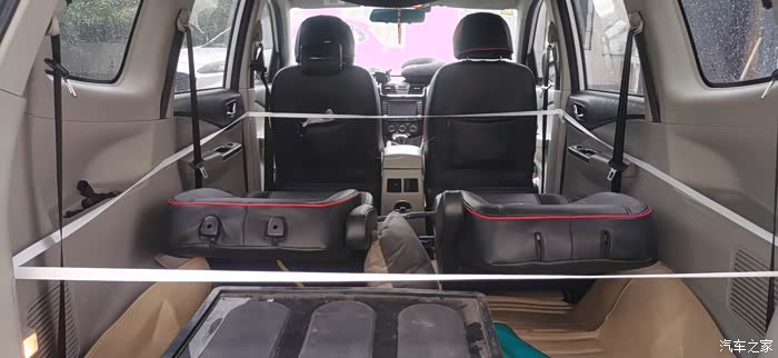

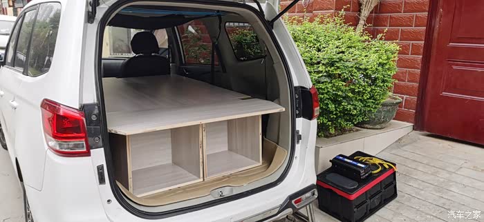

话不多说直接上图

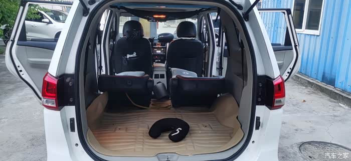

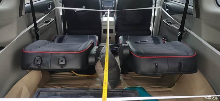

第三排座拆掉

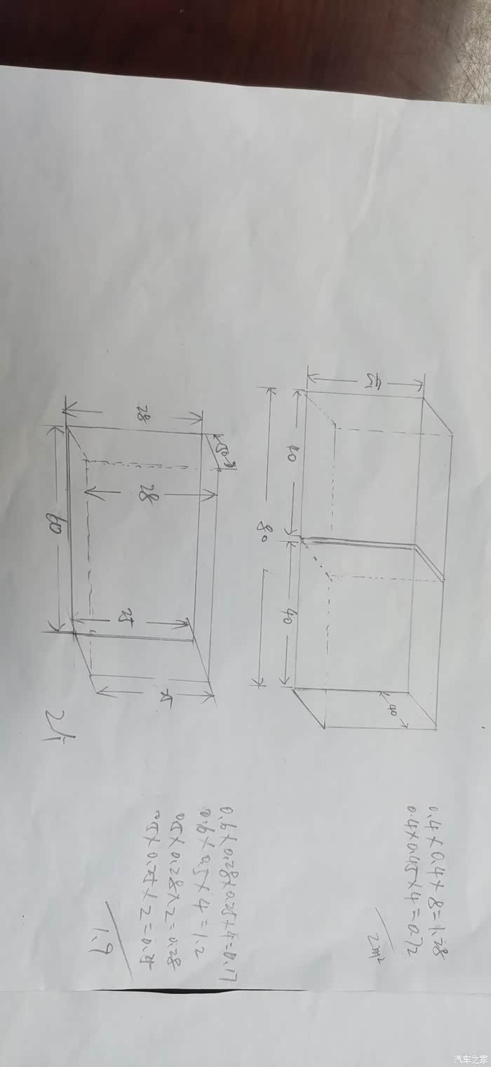

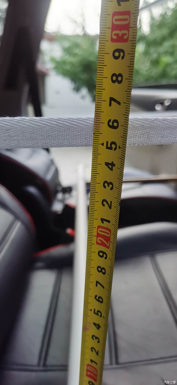

拉线找水平

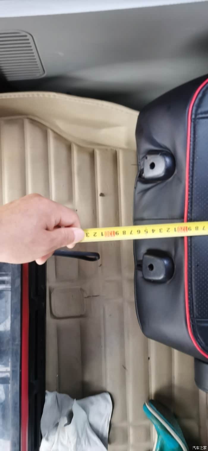

测量
测量
规划中…
空间宽1.3米长1.8米

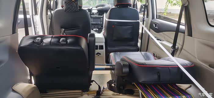

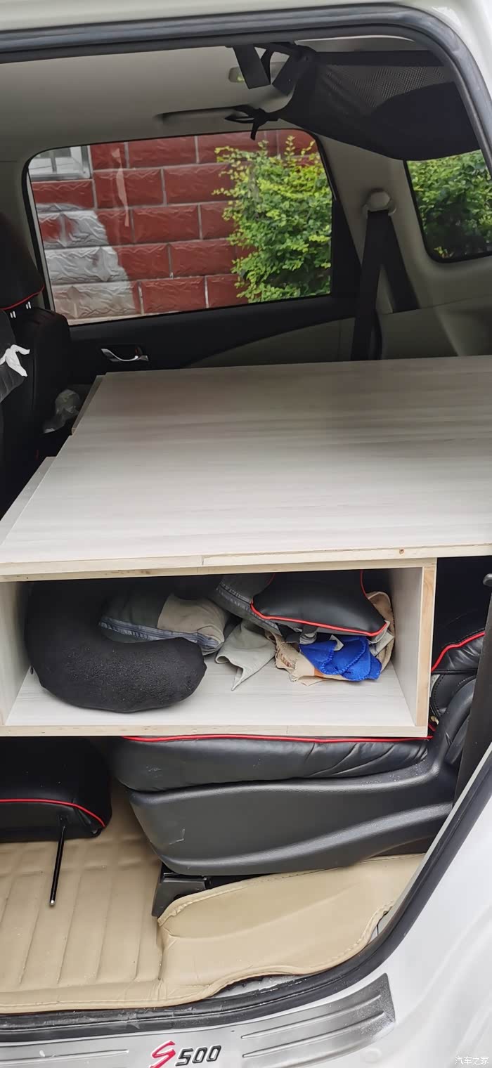

第二排座椅去掉头枕靠背放平

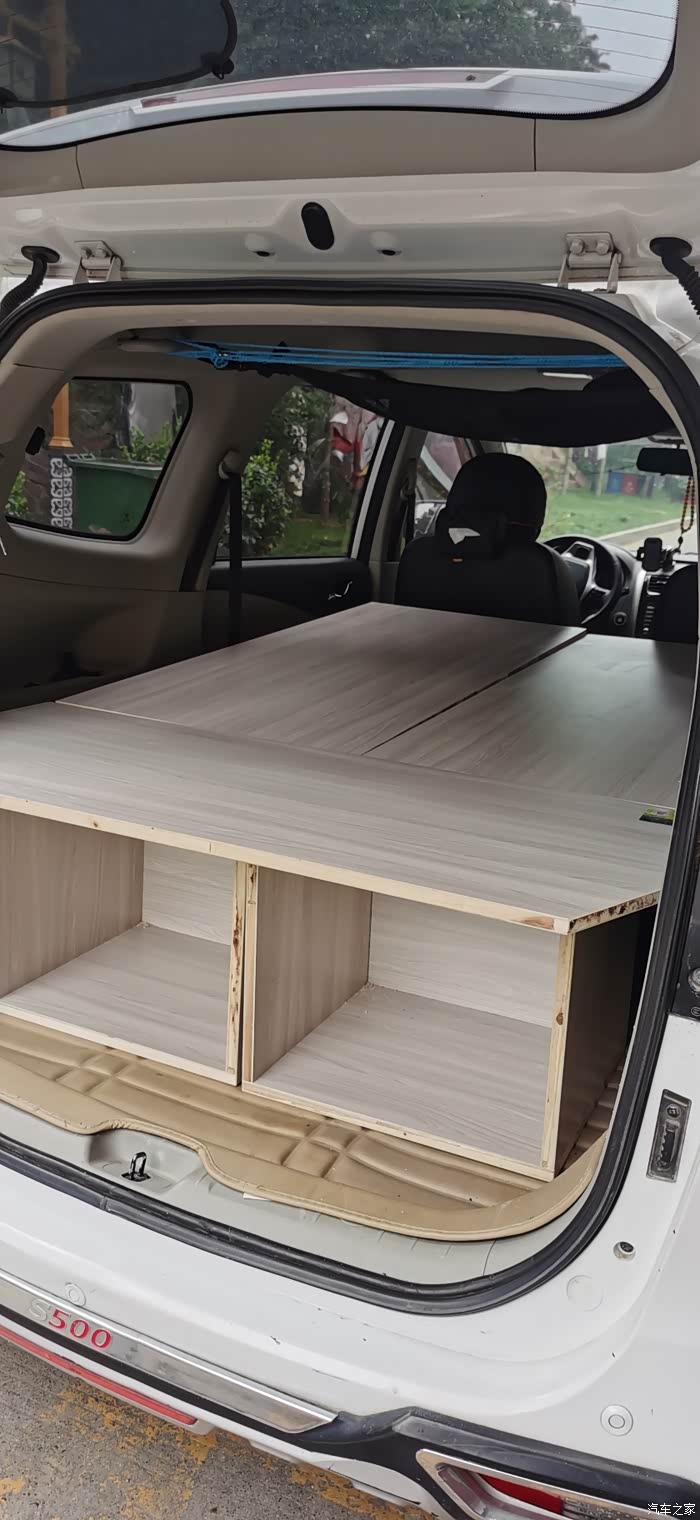

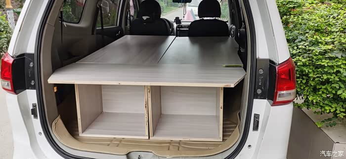

后支撑柜
第二排座椅靠背支撑柜

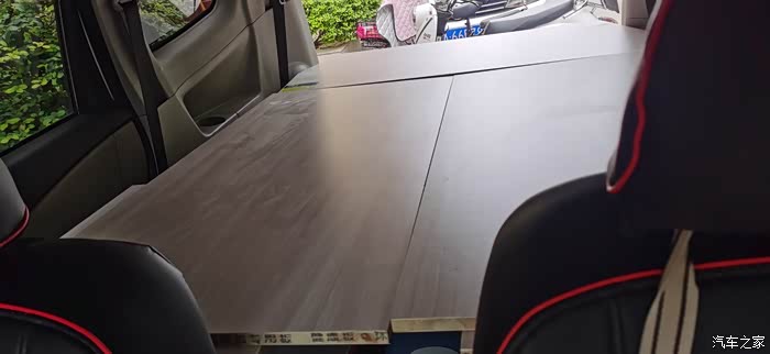

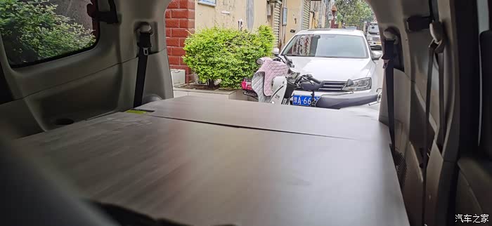

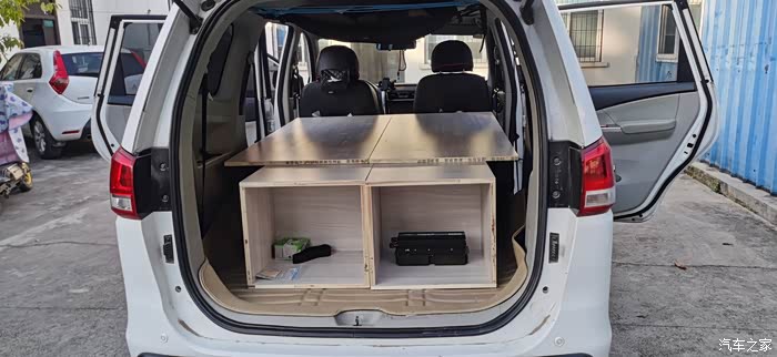

三合一床板实际尺寸为:宽度压缩为1.2米,长度1.8米。这样便于床板在车内横放。
侧面效果图
三合一床板目的是:拆装后可以横放在二排靠背后面,便于车载携带。
效果图
效果图

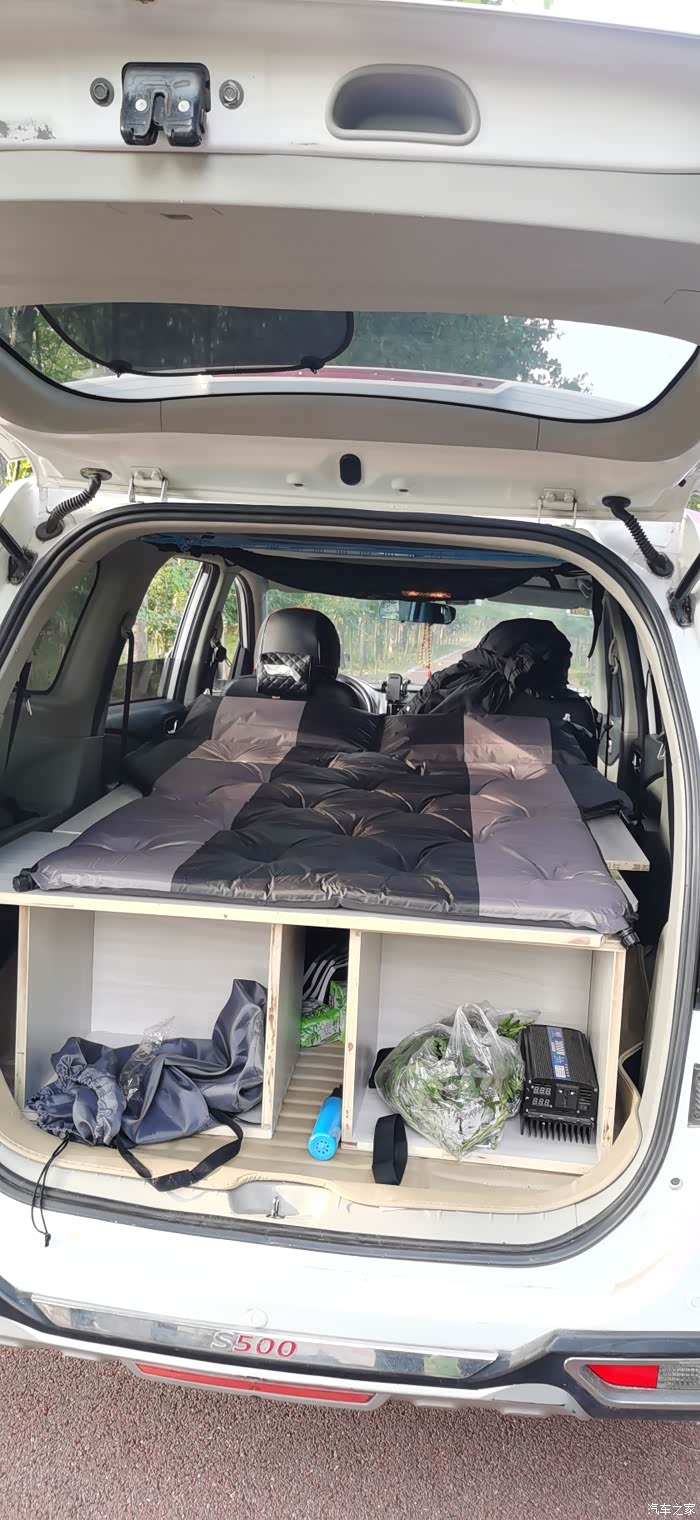

座椅支撑柜
效果图
效果图
铺上床垫效果图
铺上床垫效果图

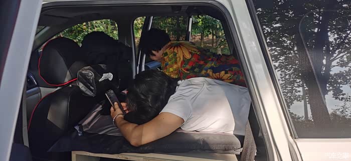

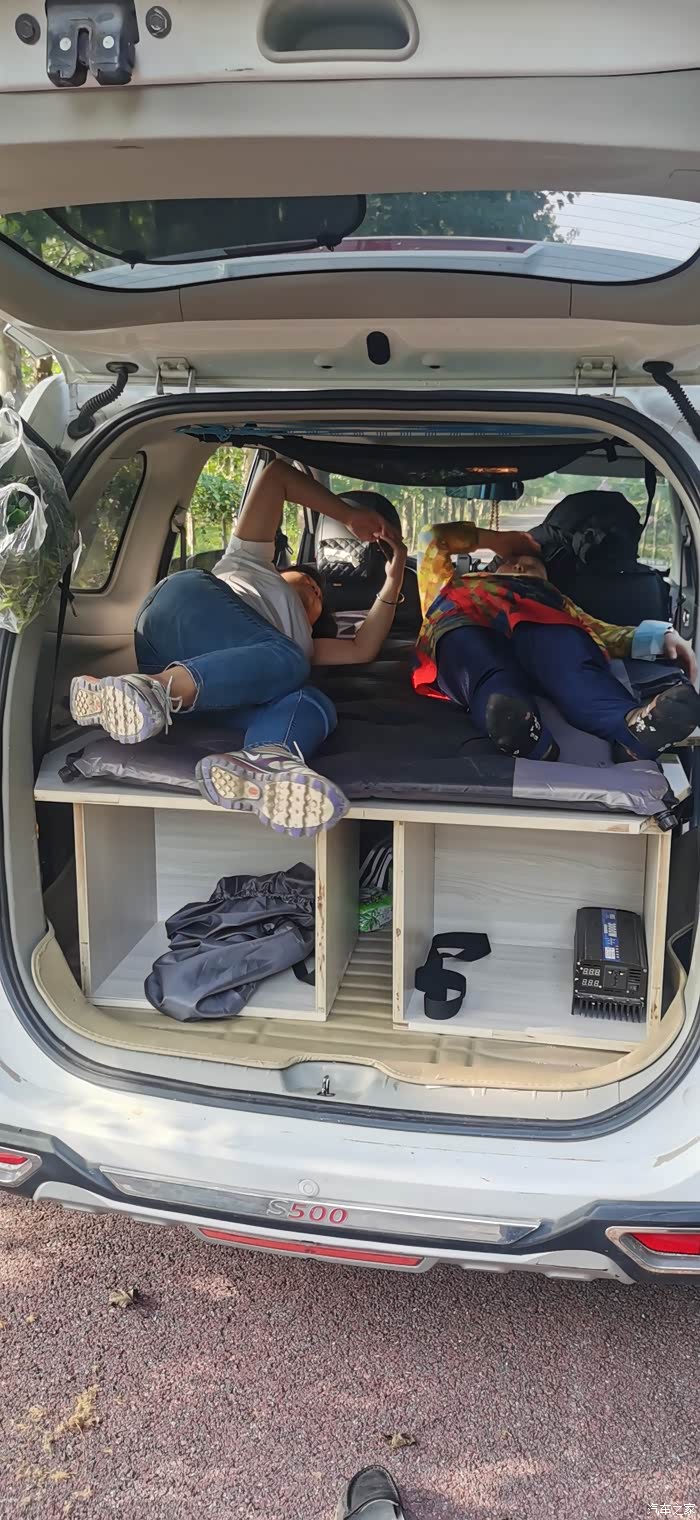

躺人效果图
使用效果
发现问题:全部竣工后发现六个支撑柜加上三合一床板,车的自重增加太重(选的高质量实木板材);而且拆装麻烦像是搬家。
下面是改进后效果图:

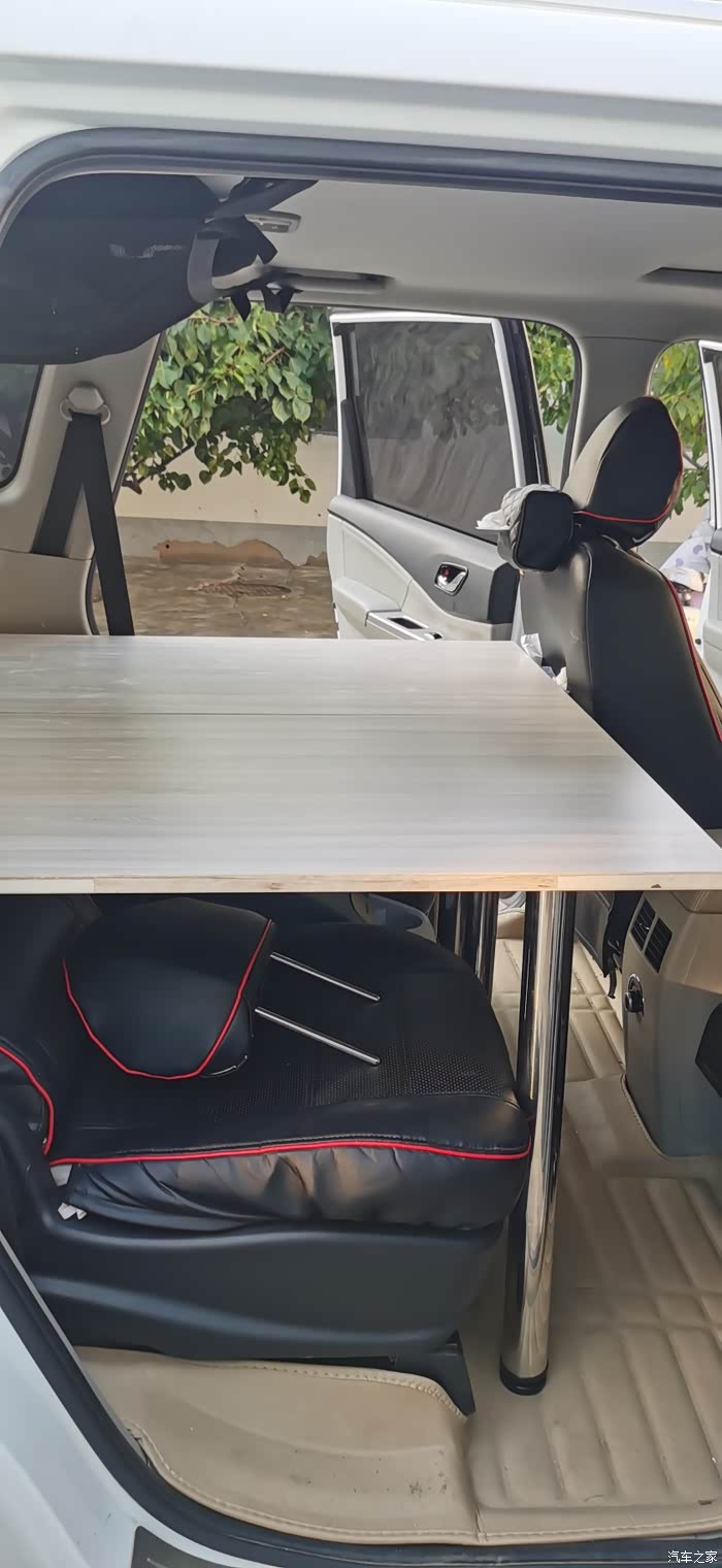

第二排座椅的支撑柜卸掉用四根金属快拆支撑杆代替

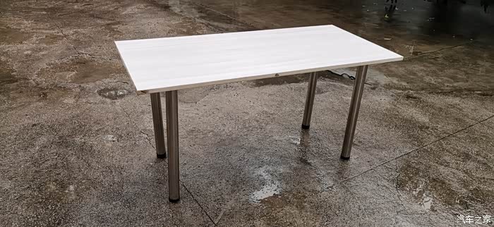

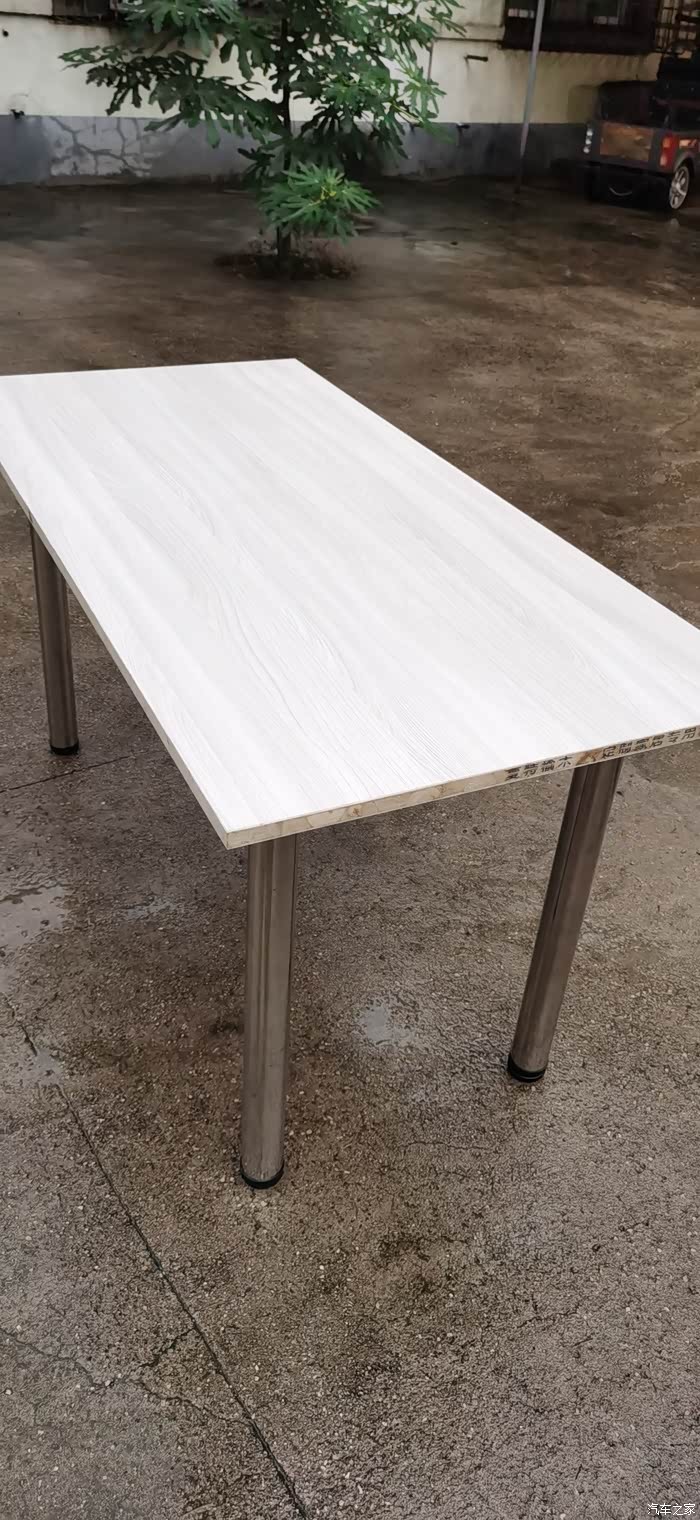

床板是多用途也可当餐桌
野外餐桌
改装后的效果
本人体重100公斤
承重效果绝对没问题
警示:
此改装为停车后搭建床铺,正常道路行车时三合一床板由于采用快拆件,均可秒拆后放在后面两个支撑柜上面,第二排座椅恢复正常。
