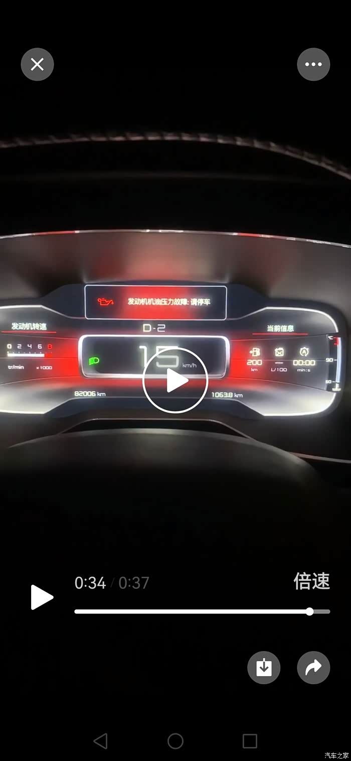

1.6t一踩刹车就出现这个提示,两下又没了,问下广大车友啥问题呀
福建
2025-03-18 19:46:49
不刹车就没提示,高速行驶刹车也没提示不知道什么情况?

你好,通过照片来看的话,这个就属于这个发动机机油压力过低导致的这个报警灯提醒出现
故障原因的话就是属于我们这个车辆的这个发动机机油缺少引起的问题
解决问题,我们需要检查一下发动机机油,把机油标尺拔出来检查一下,如果缺少的话进行添加一下发动机机油或者是更换一下发动机机油解决问题。
进行更换机油解决问题

您好,你目前这种情况的话,它主要是机油压力这一边不对导致的。处理方法的话就是先检查一下你的机油油位是否正常,正常使用机油压力表,确定一下发动机本身的机油压力,机油压力正常在1.5左右。如果说压力没有问题,那么就更换一个压力传感器就可以了。

你有可能缺机油了,检查下是否机油少了

烧机油了,机油到机油尺以下了,需要加2升

烧机油了,赶紧补充

缺机油呗
