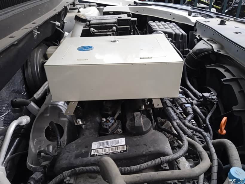

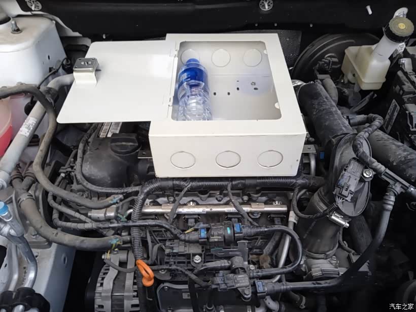

在箱子里可以用发动机余温
加热矿泉水及食品

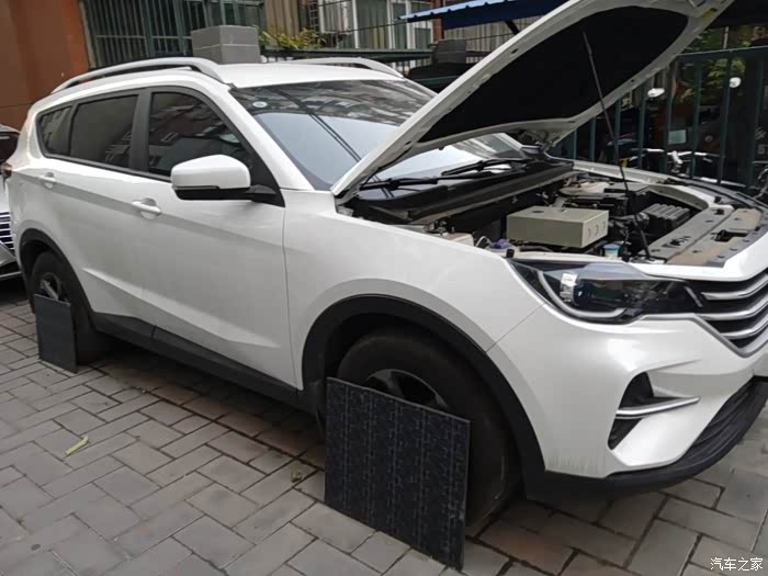

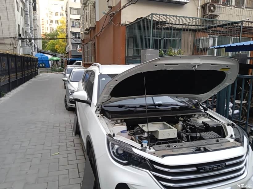

发动机仓空间正合适,装个250*300的配电箱正好
开X70M有次去内蒙四子王旗看大红山,天气太冷矿泉水喝着冰冰凉,带的肉饼也都凝成一坨,只能放在风档处吹吹加热,可效果并不理想,回来就在发动机仓安上个小配电箱,准备出去玩时利用余温加热食品用。
可以放几瓶矿泉水的空间,只是不知道实际里边有多少度,如果温度太高就只能加热包子馅饼这些了,不过饮料啥的短时放里问题也不大。

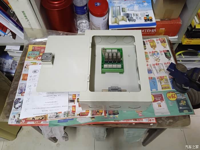

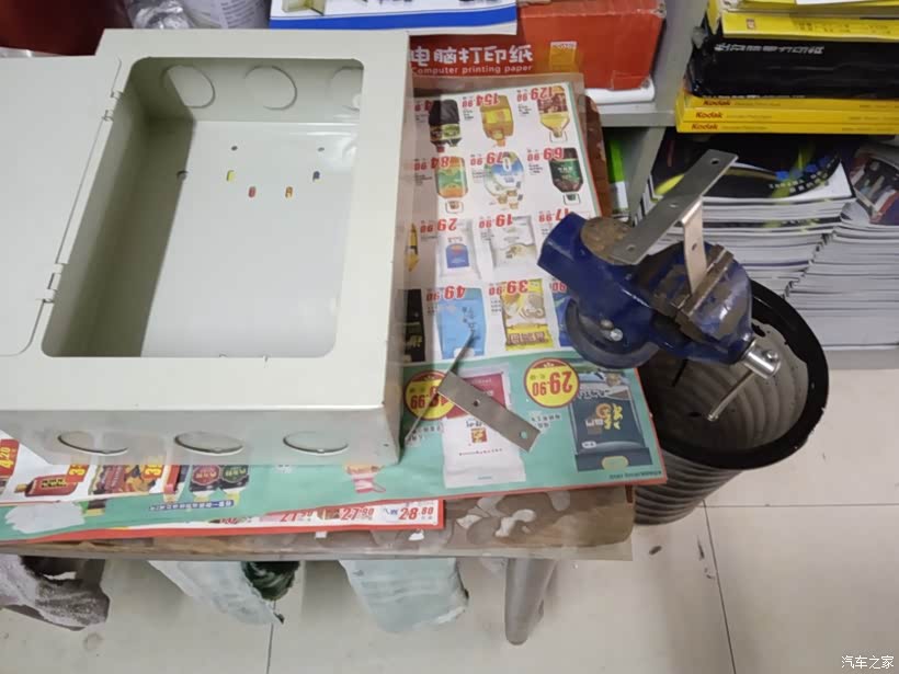

在单位找了个样品箱,把里边配件全拆了

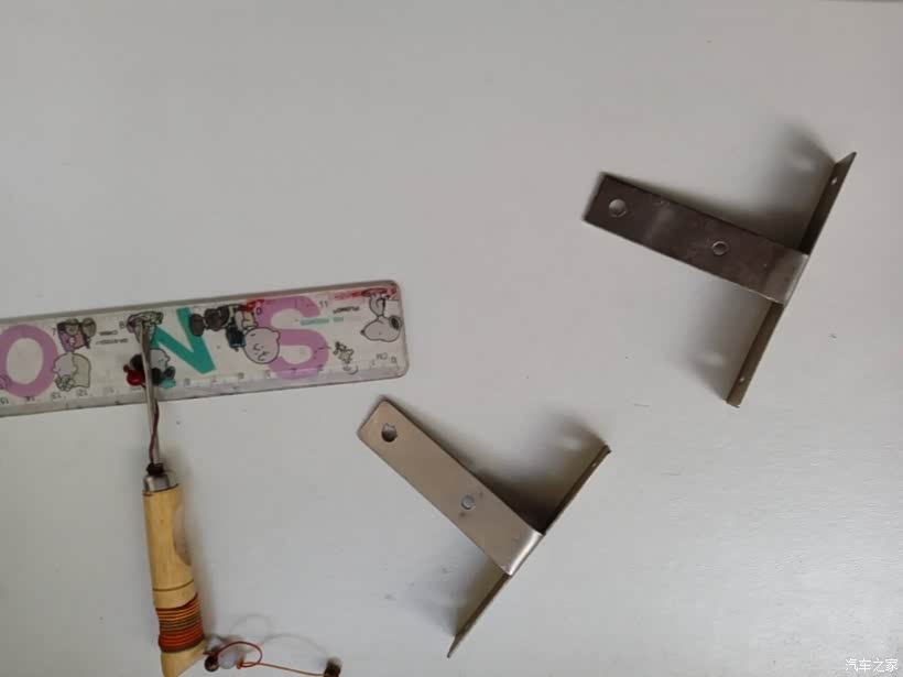

找了四个T角做支腿

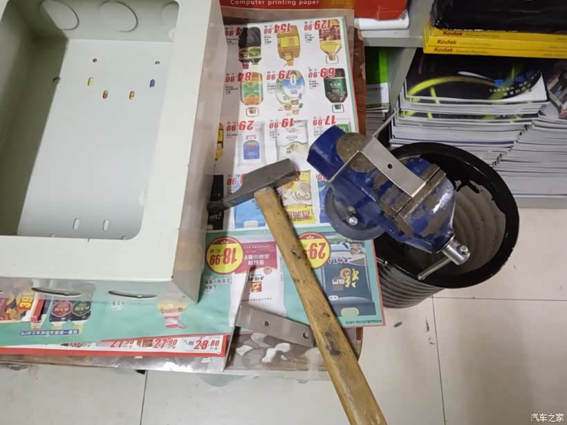

上台钳

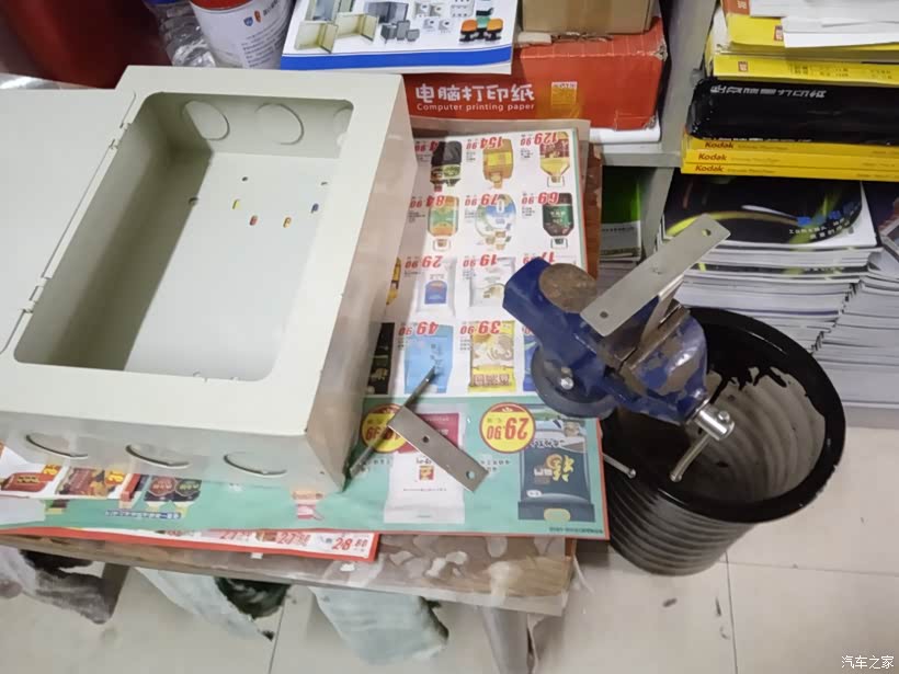

划线夹好
上锤子

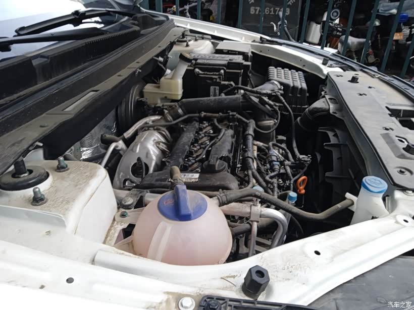

缸盖上正好四个安装孔,本来是装发动机盖板的螺孔

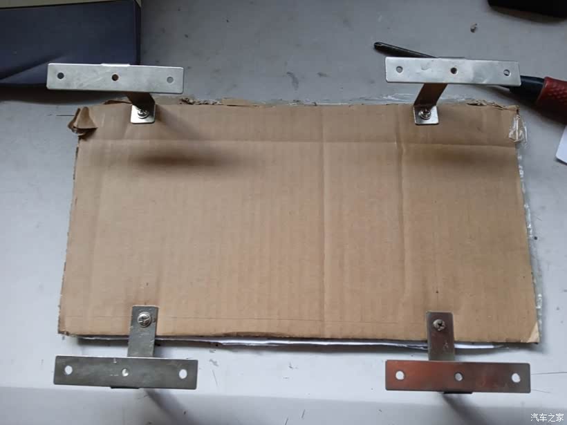

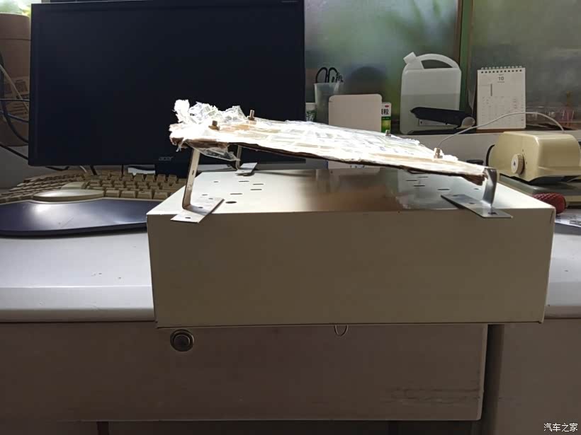

量好尺寸,用纸板模拟下发动机盖,因机盖上螺孔并不在一个平面而且还是承梯形,这样可以在箱子上提前打好安装孔。
划线打安装孔

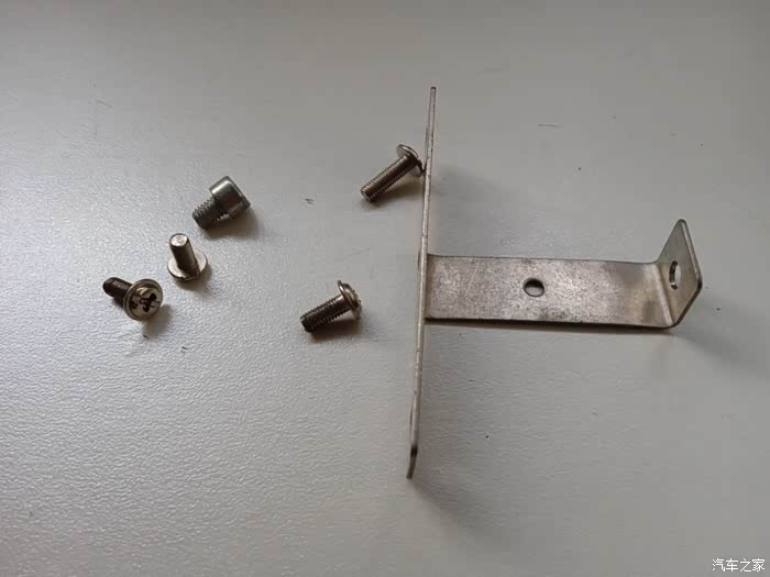

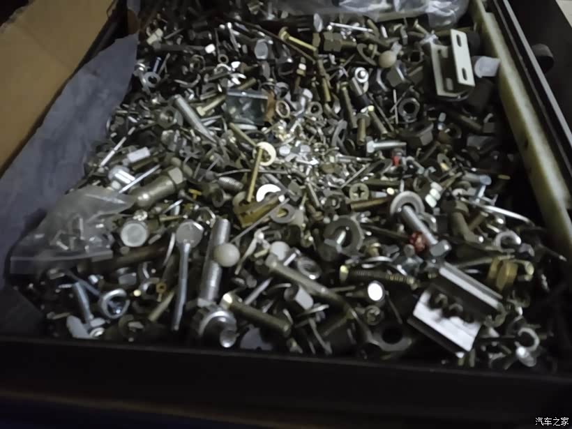

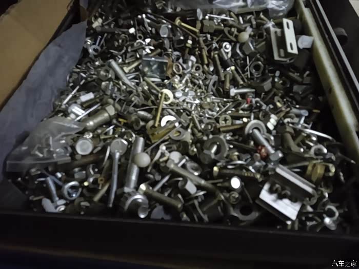

百宝箱里捡了几个螺丝
虽然没有一样的,但能装上就行了
感觉小点,凑合用吧
用车感受

矿泉水胶瓶加热,不怕中毒,用个金属的还可以
