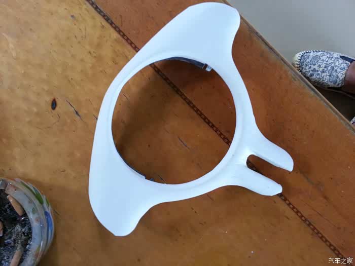

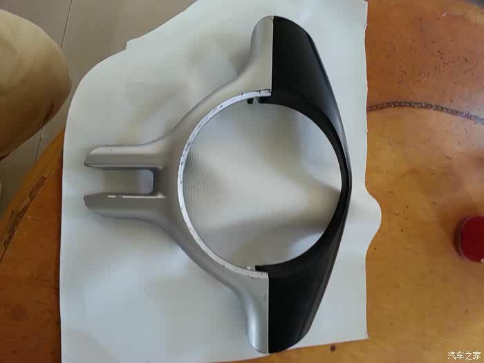

6月开始尝试包皮,先从方向开始
喜欢紫红色 所以挑了紫红+白色
白色包起来好难看

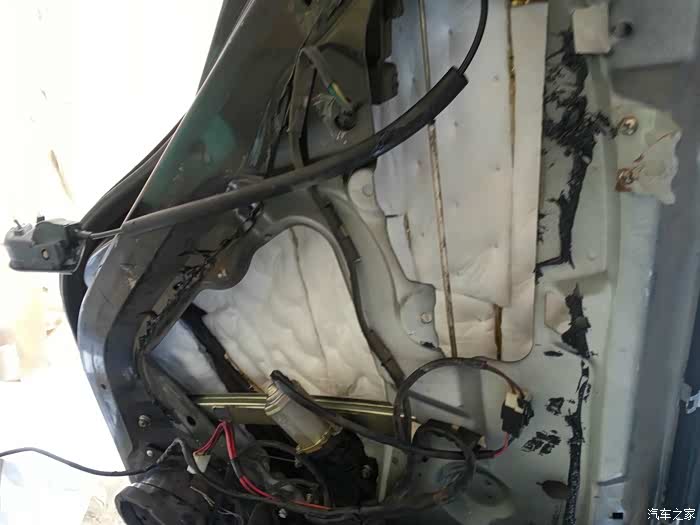

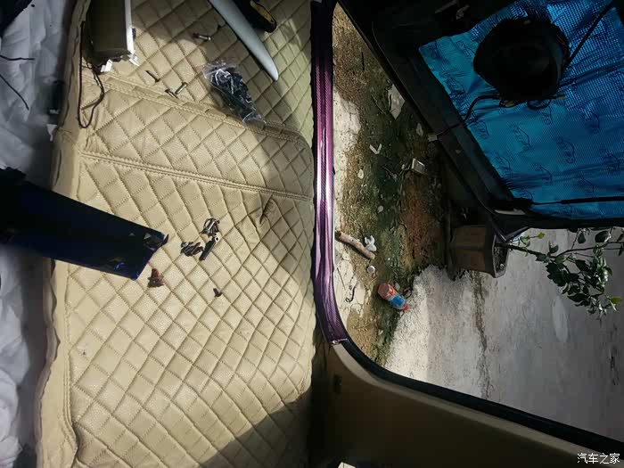

准备动手做隔音了 开拆

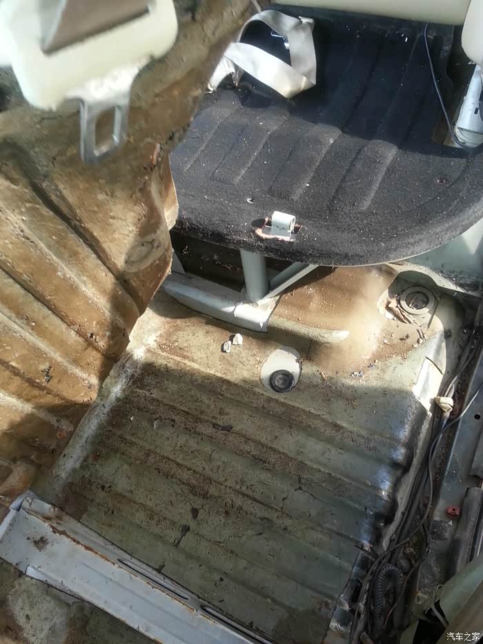

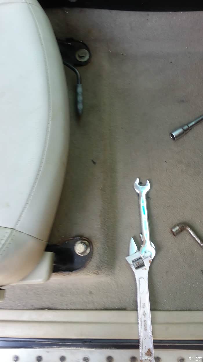

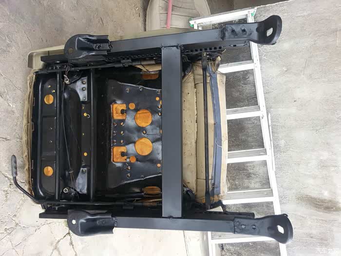

先把椅子拆了

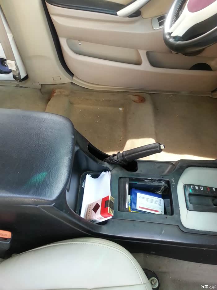

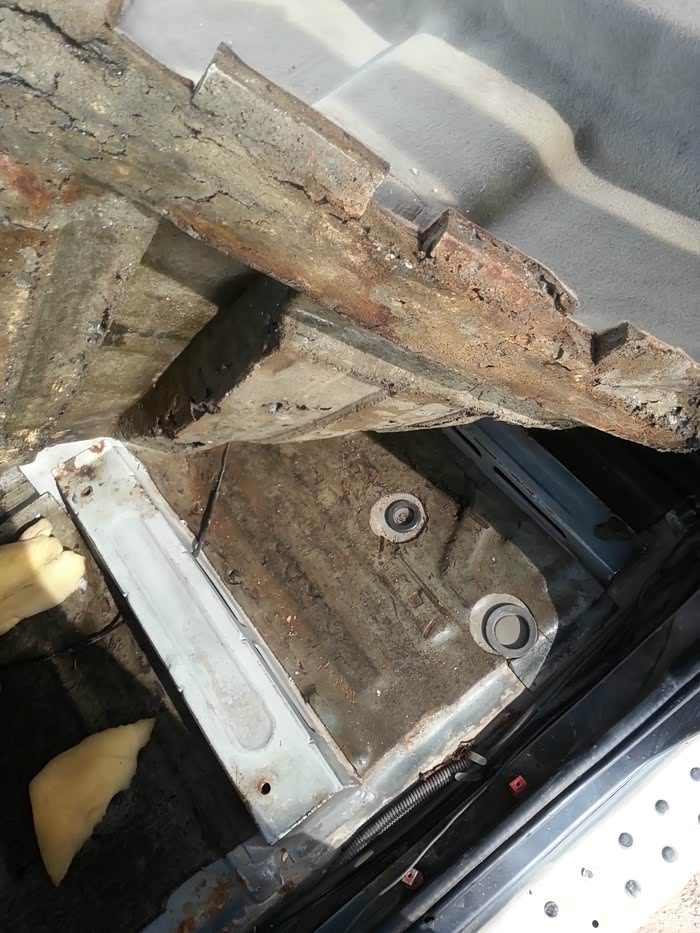

拆出来后 地垫下面看起来感觉好恶心
恶心

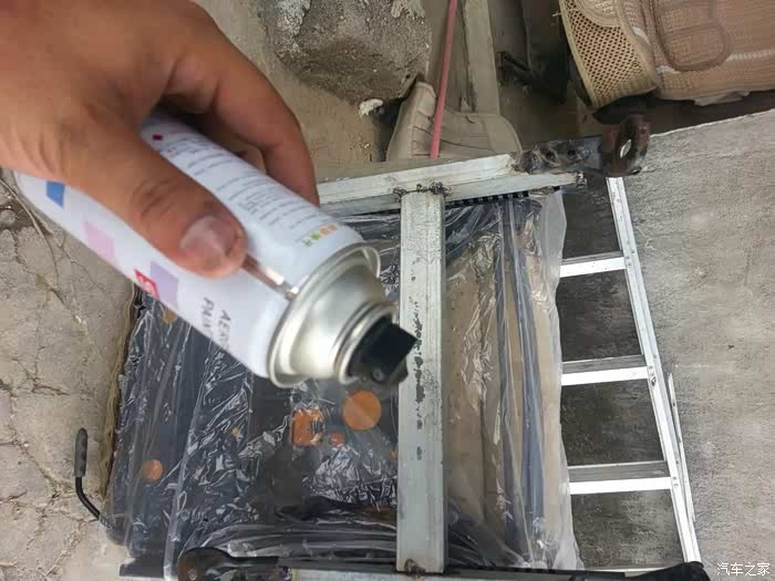

+上有几处小生锈 给它上点黑色漆

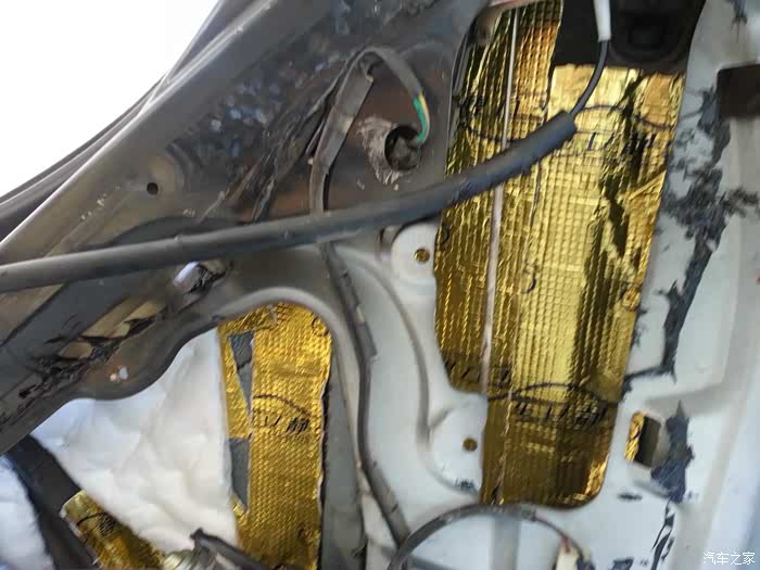

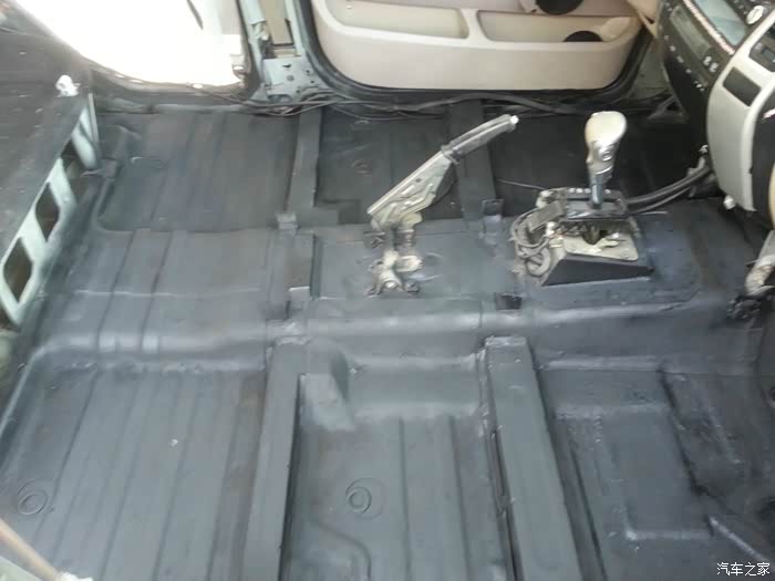

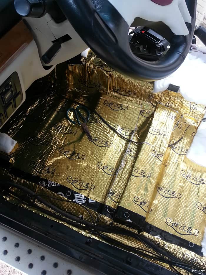

开贴

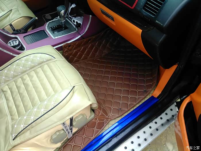

新地胶

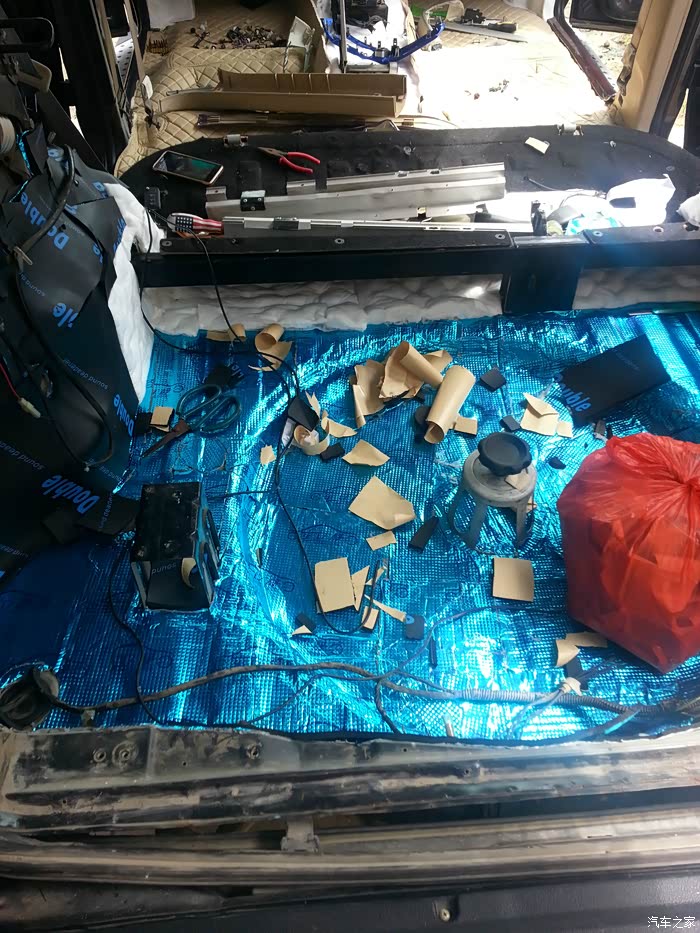

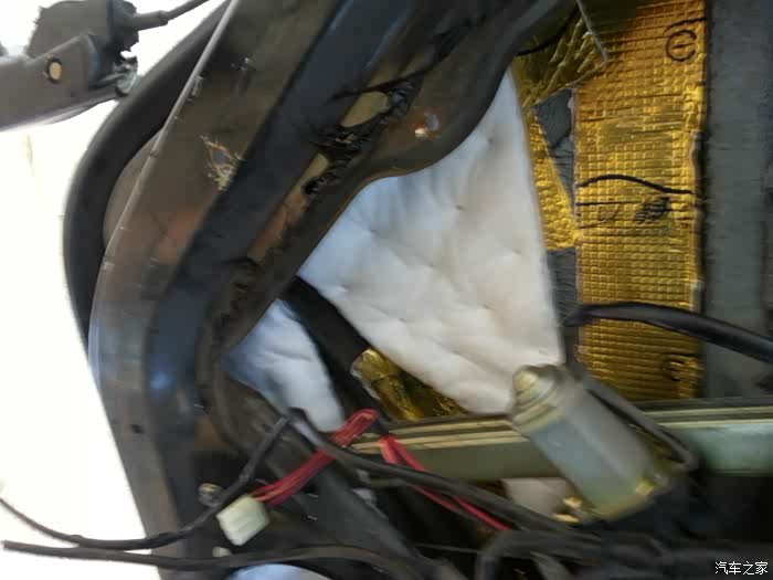

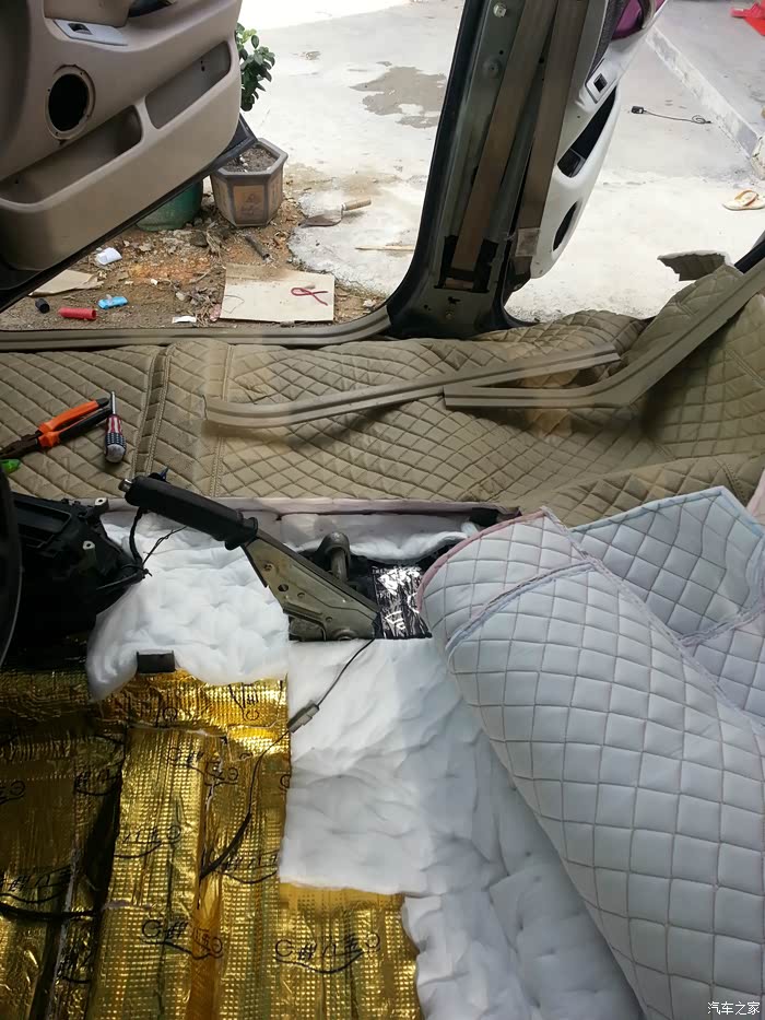

贴上黄金钢
白金钢

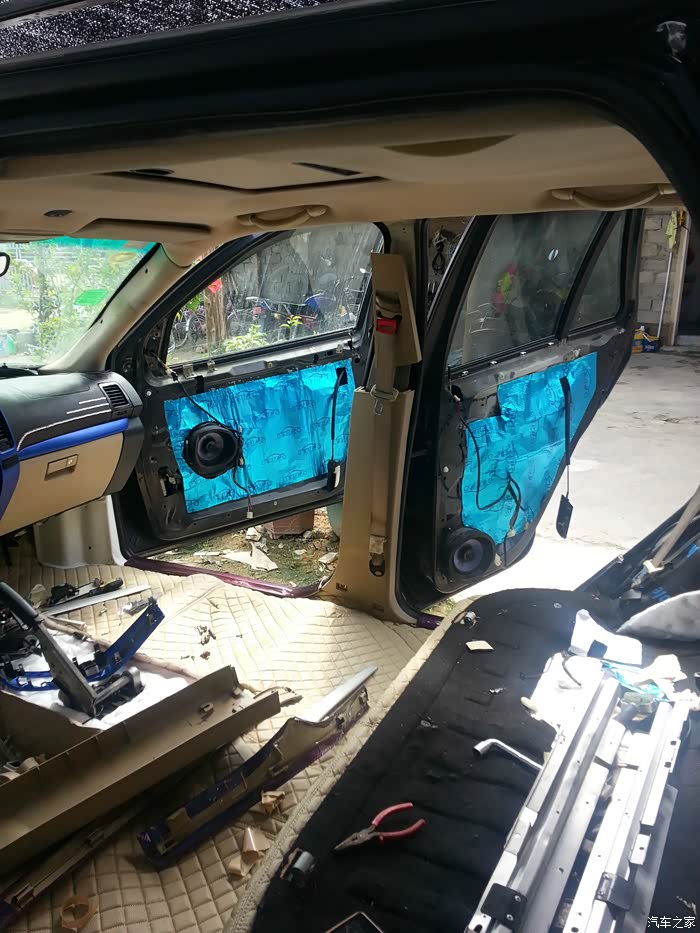

黄金钢没货了 换蓝的上

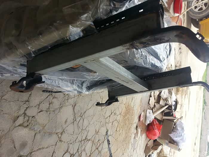

后备胎的位置用了黑金钢

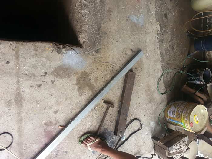

把司机位+高5公分

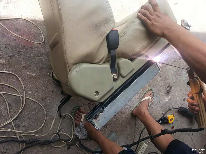

开焊
好了
喷上亚光黑
完成

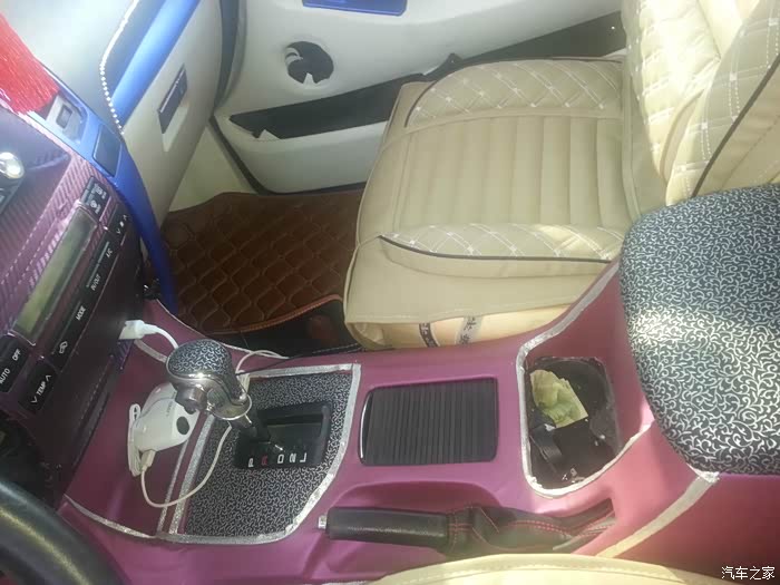

第1次包皮 色的配搭选得不好白色容易脏 更买了那种喷的77烂胶粘上后 没几天就掉开了
买了座垫 还有座套

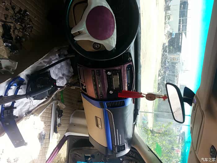

第1次包的

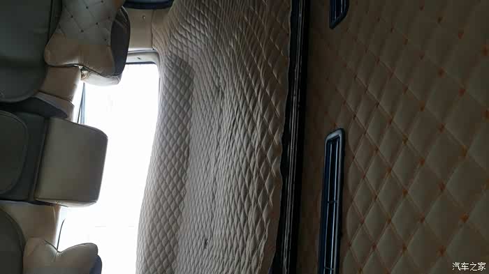

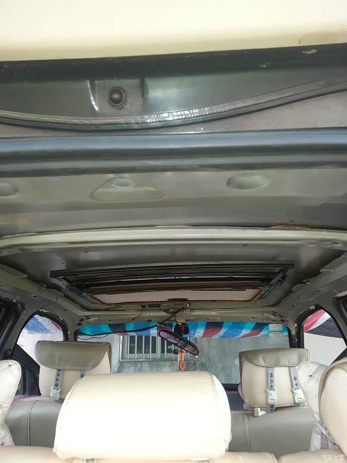

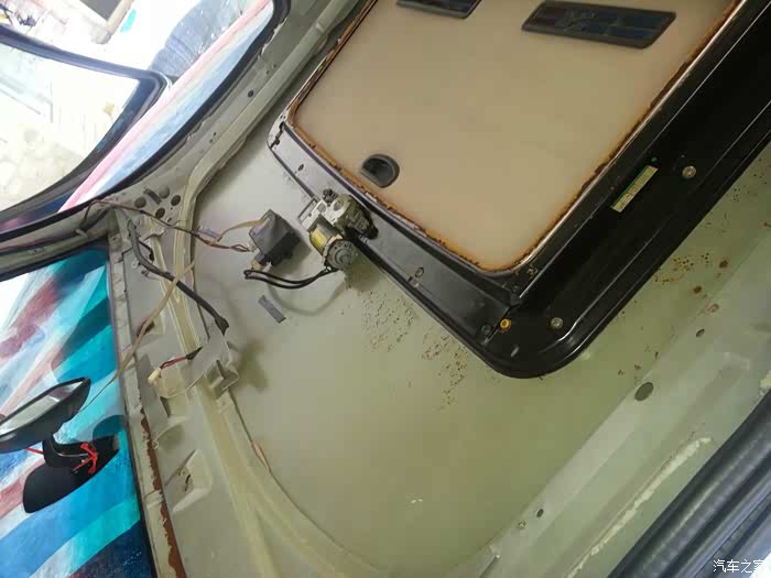

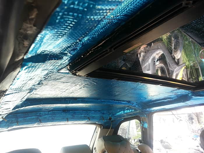

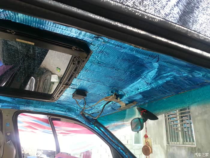

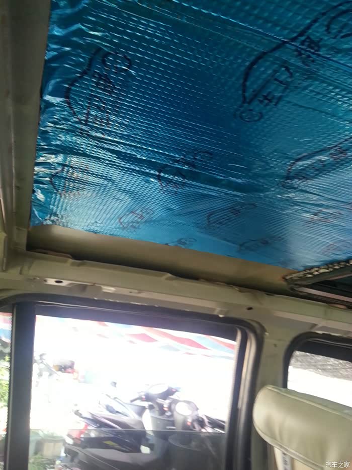

开始车顶折腾
换蓝金刚了

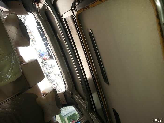

车顶也包上 不过天窗位切多了 好难看

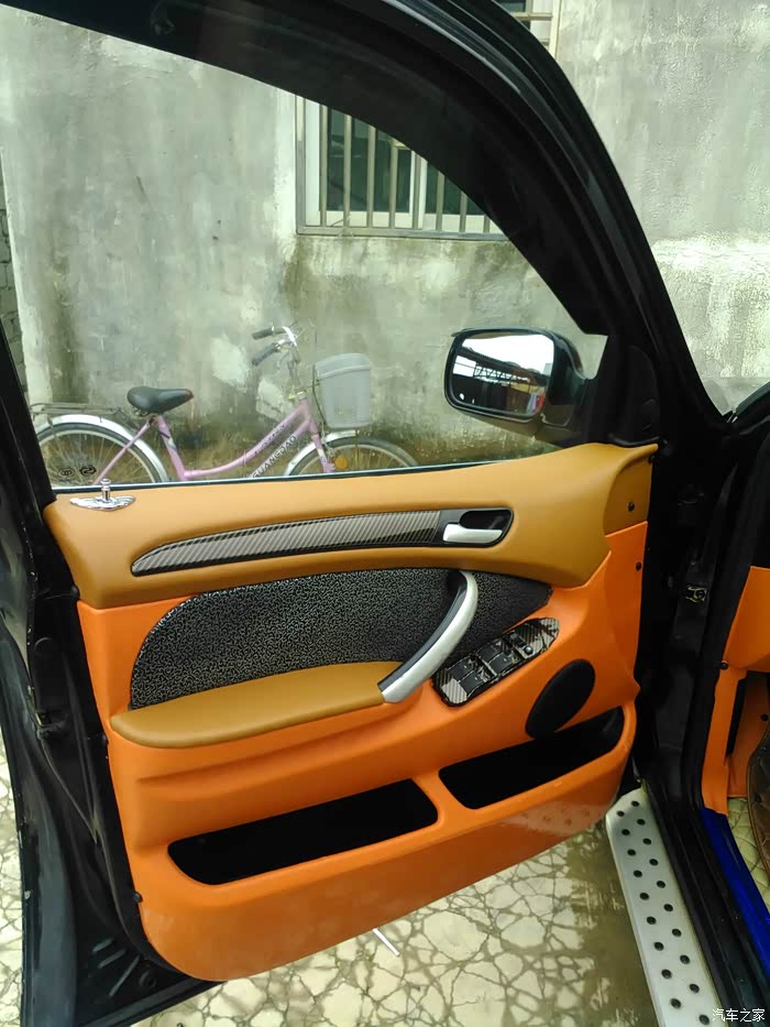

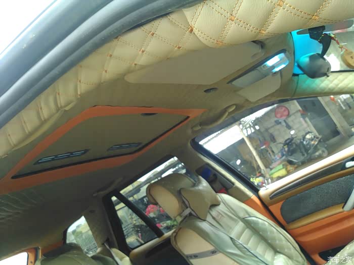

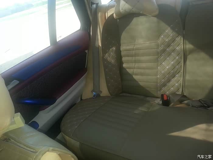

第1次包皮失败了 8月份开始第2次的包皮

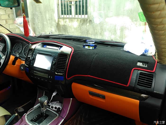

买了避光垫,装上导航

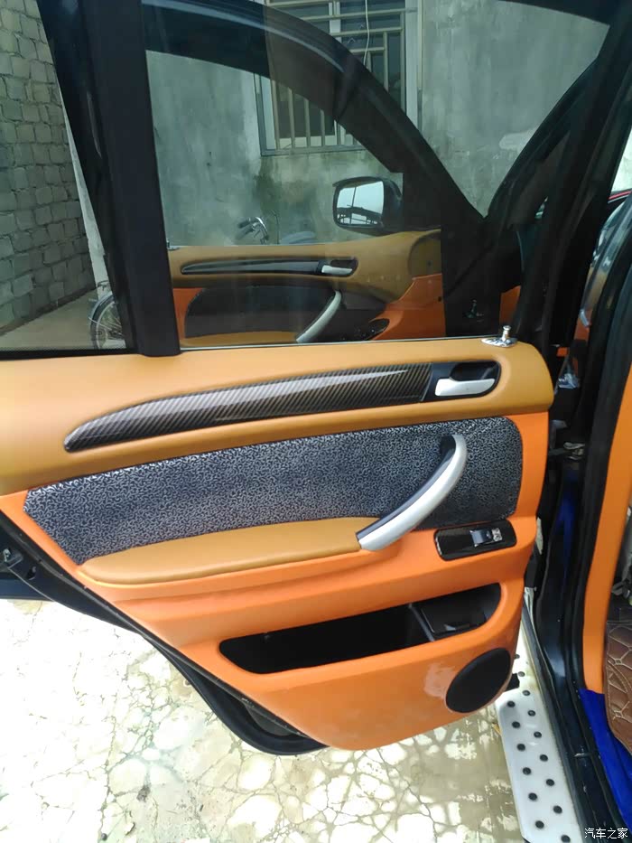

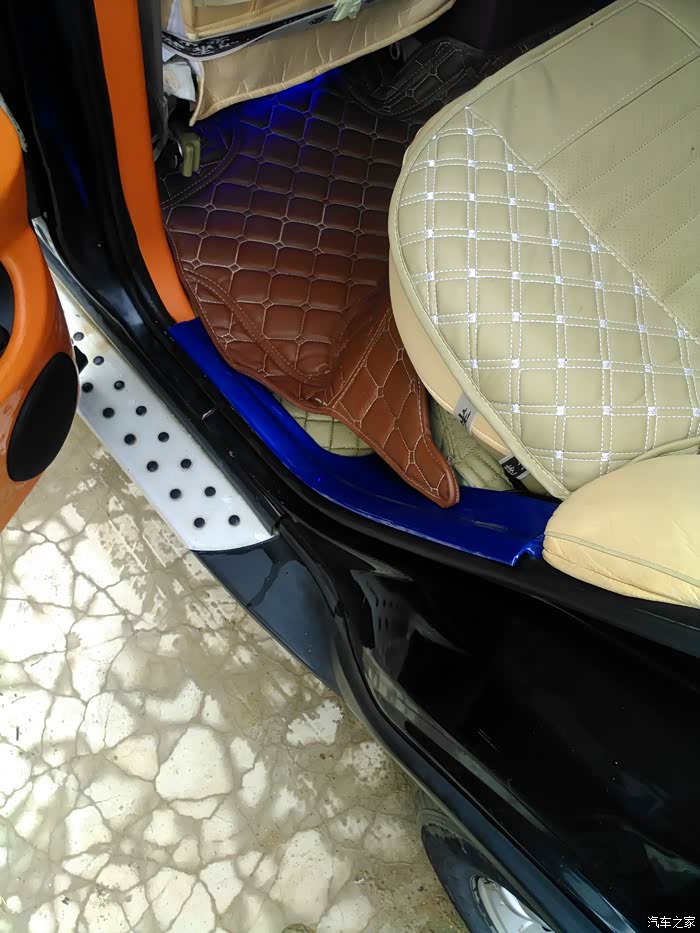

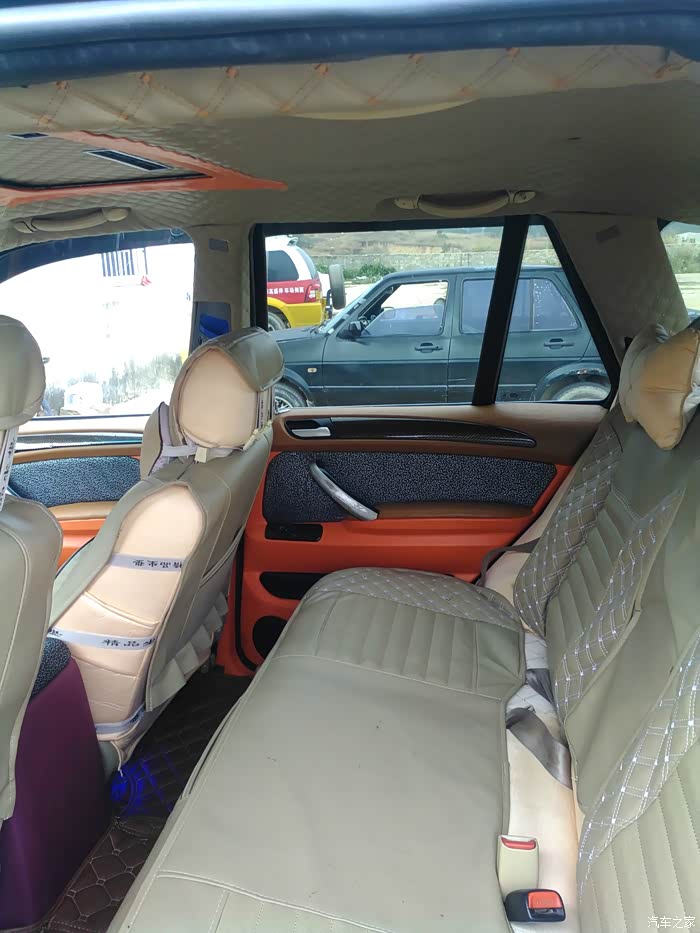

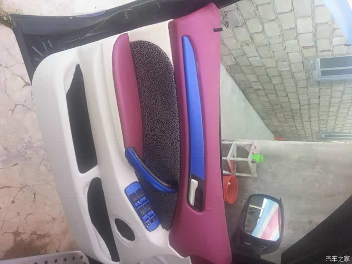

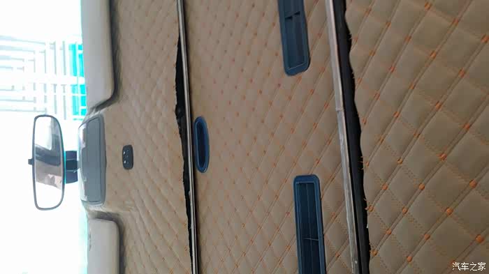

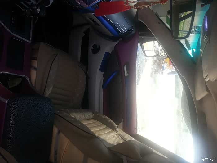

第2次包皮 选了 棕色跟阳光橙色

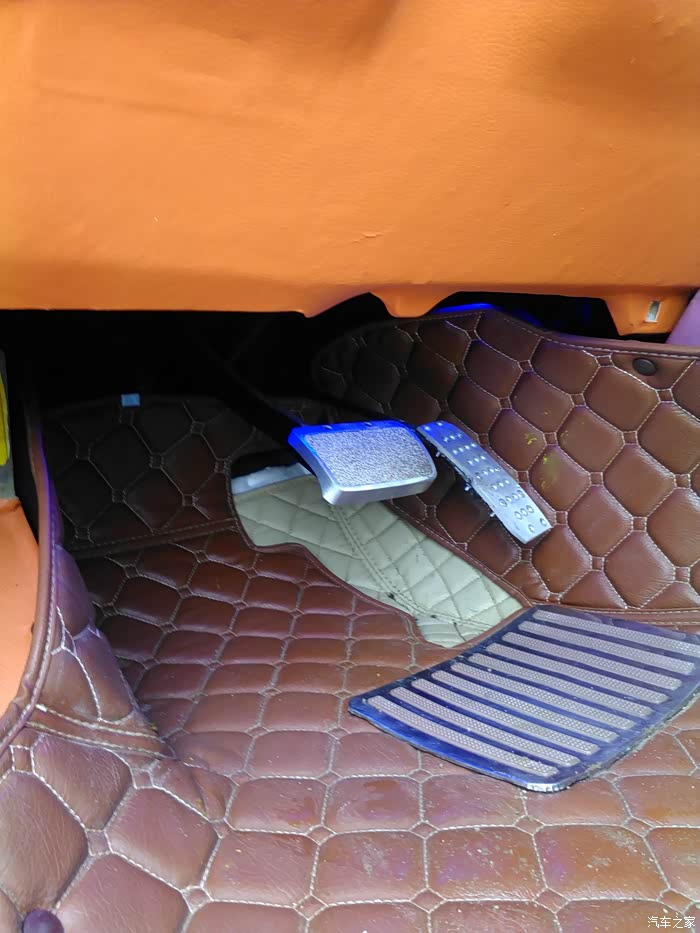

装上 踏板  蓝色氛围灯挺便宜的
迎宾条 贴上电镀蓝色膜

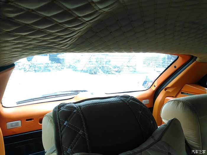

天窗位把皮切多了留了很大一条逢 只能用其他皮补上

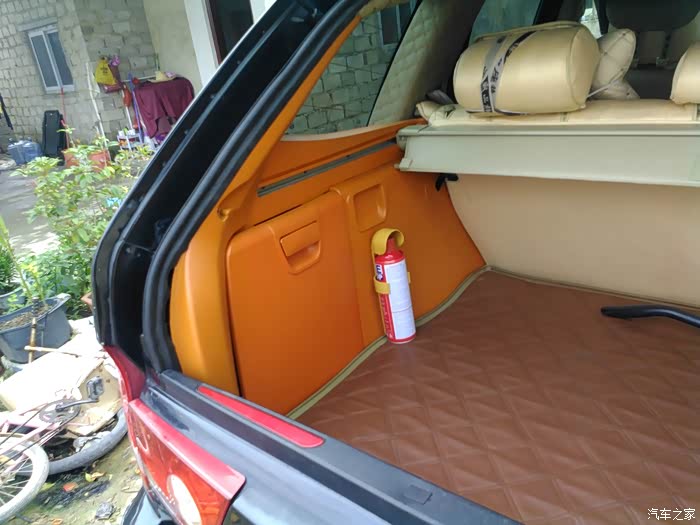

买了2瓶小灭火器跟后备箱垫
后面塑料位置喷了阳光橙色漆

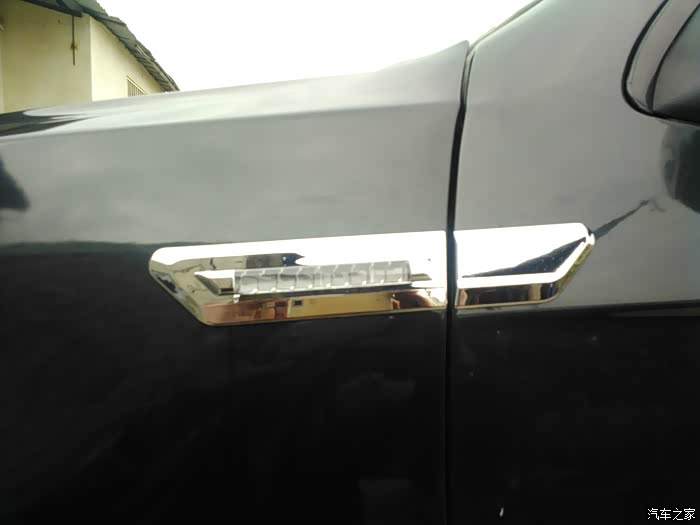

买了对福特锐界的侧门灯 贴了车窗亮光条
福特锐界的侧门灯
福特锐界的侧门灯,车窗亮光条

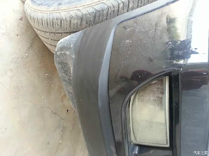

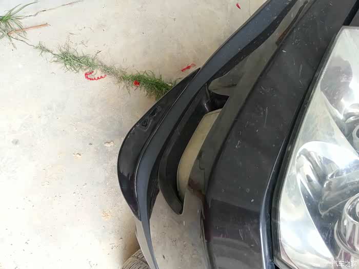

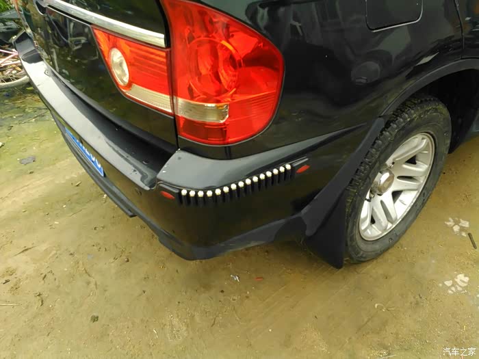

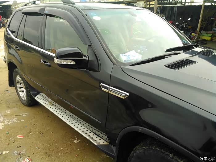

装上前后防撞条

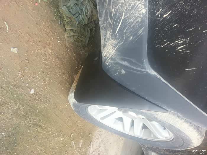

+装挡泥板

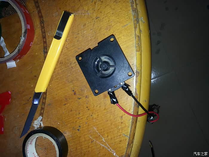

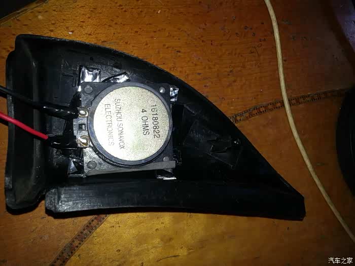

+了小高音

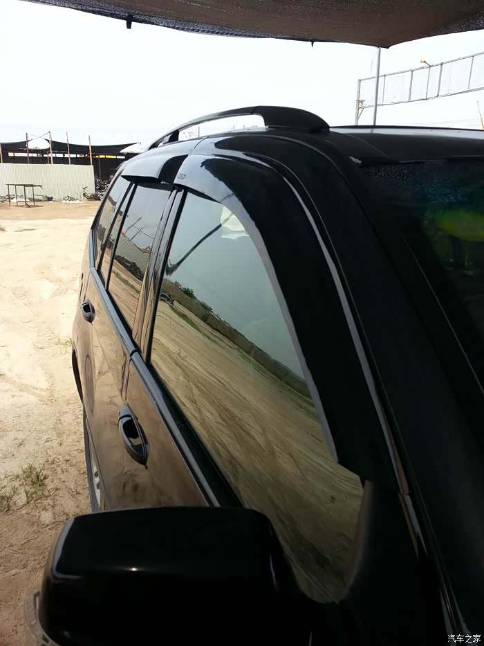

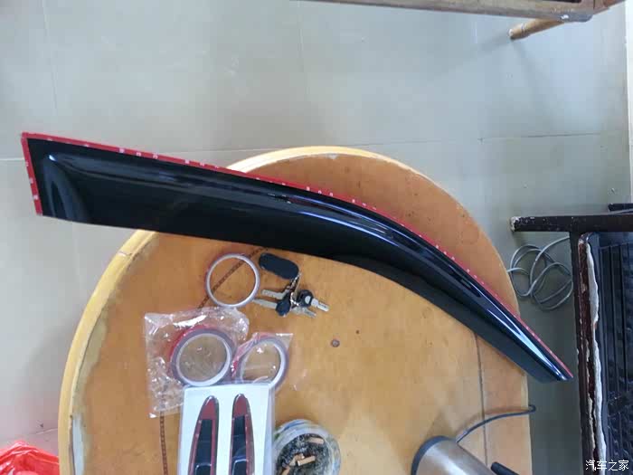

遮阳挡
装上遮阳挡

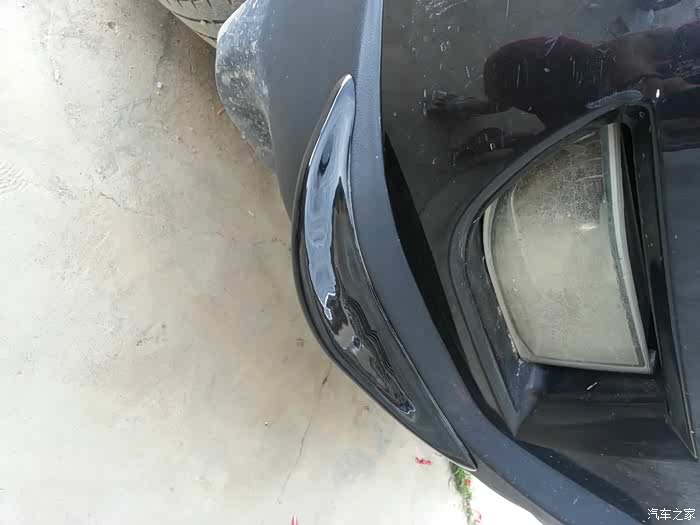

防撞
装上防撞

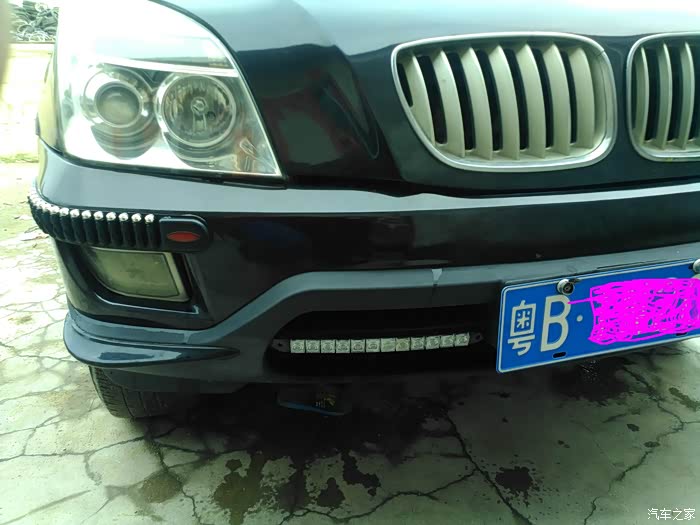

还装了日行灯
