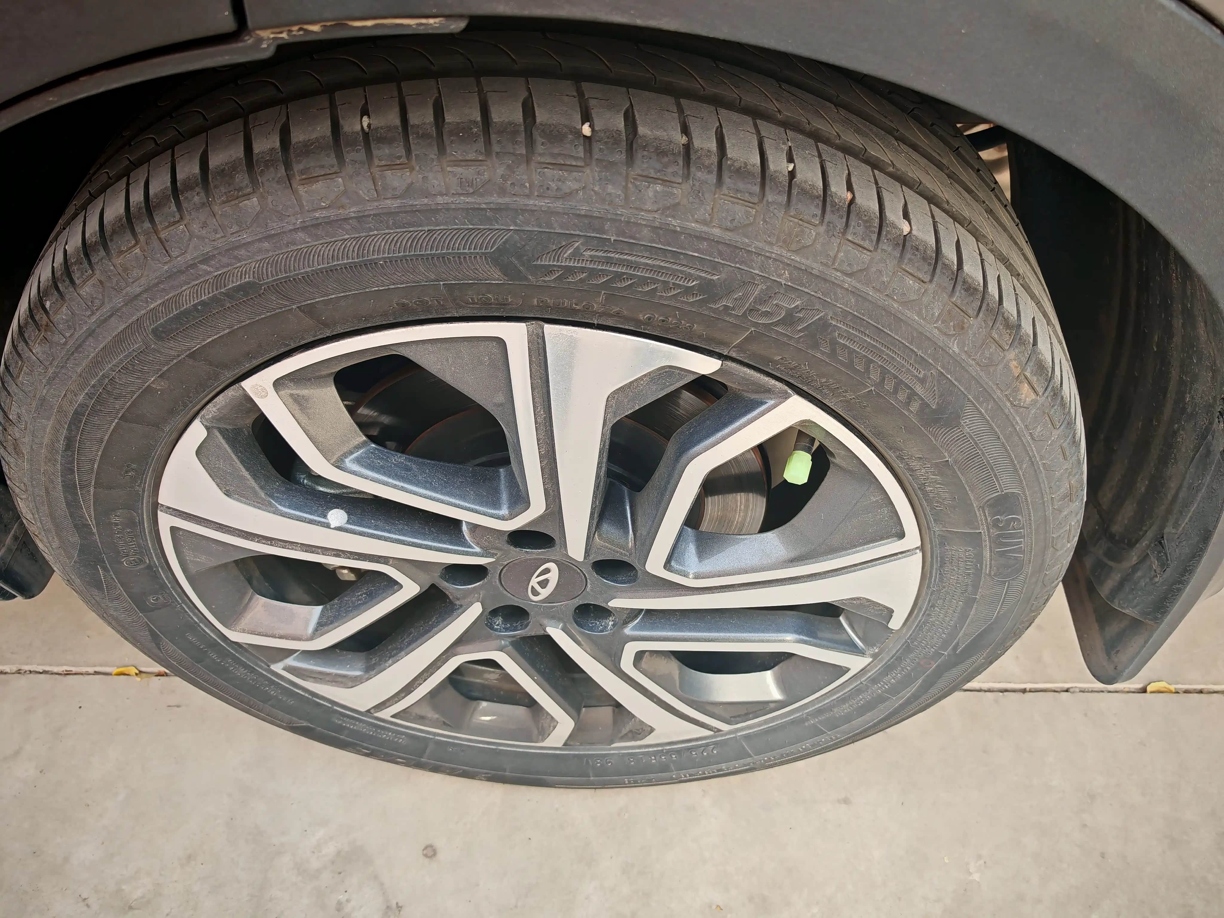

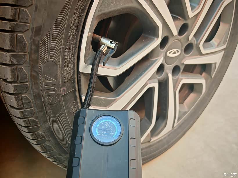

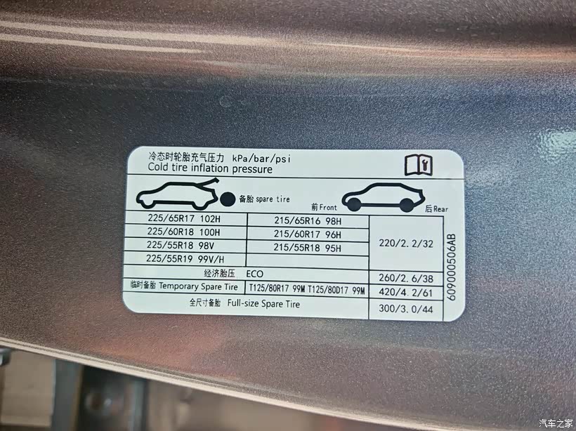

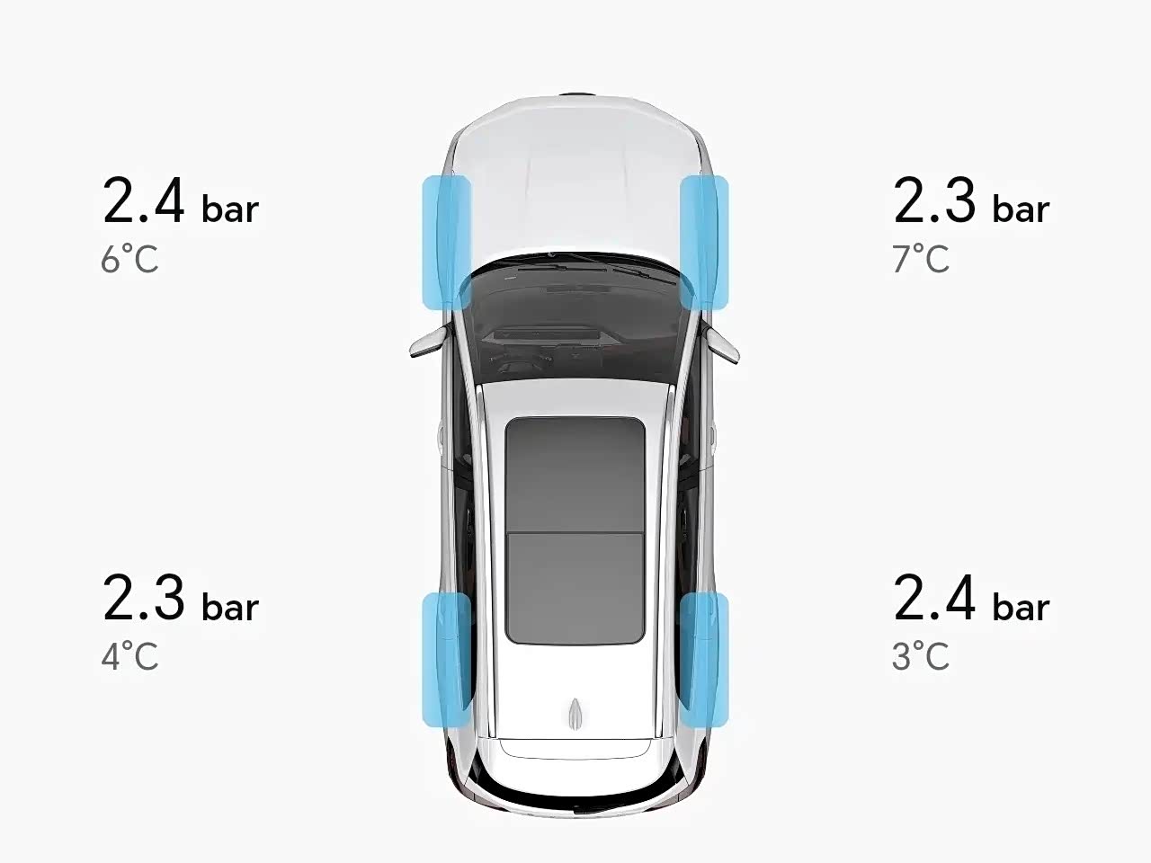

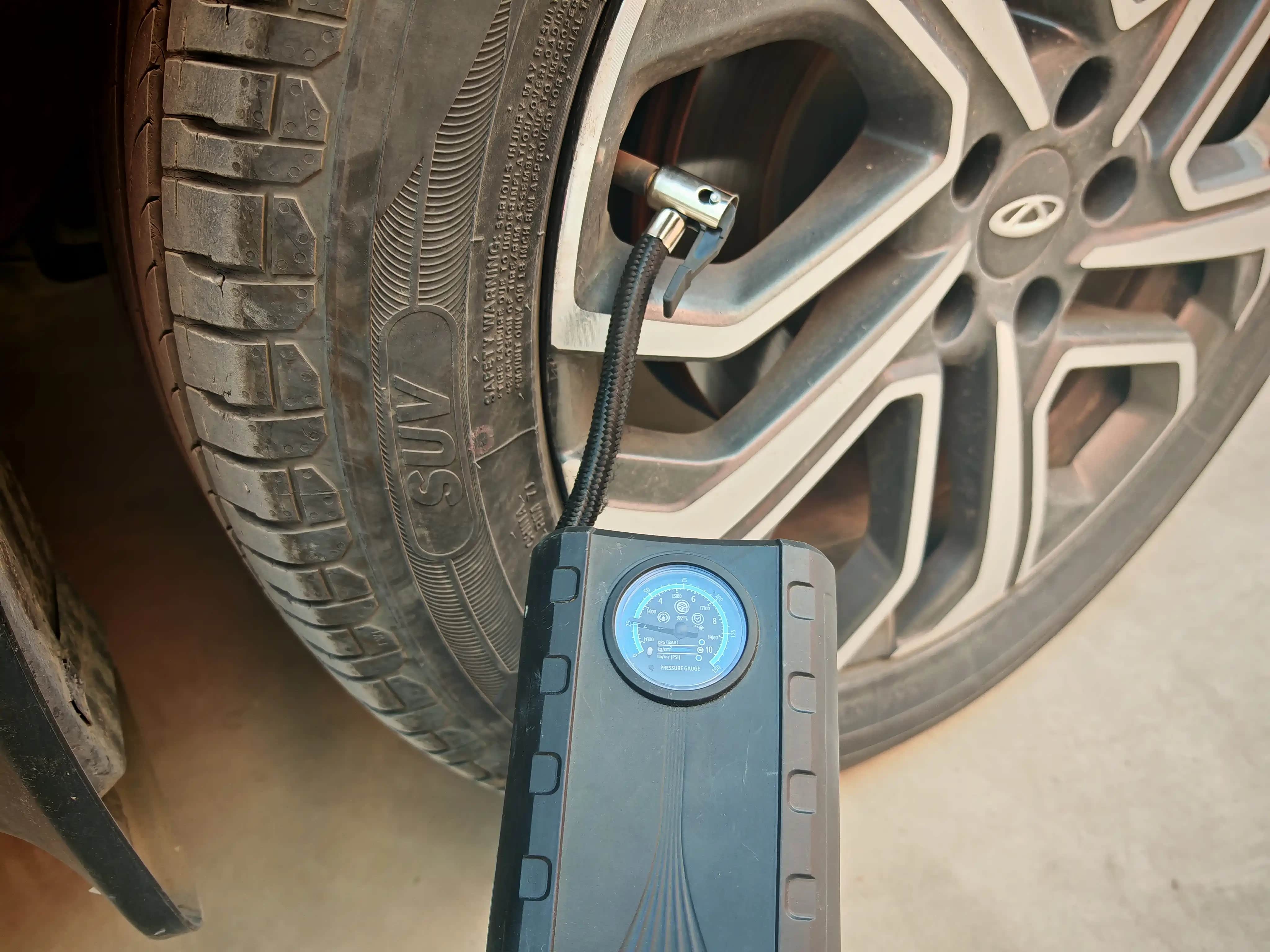

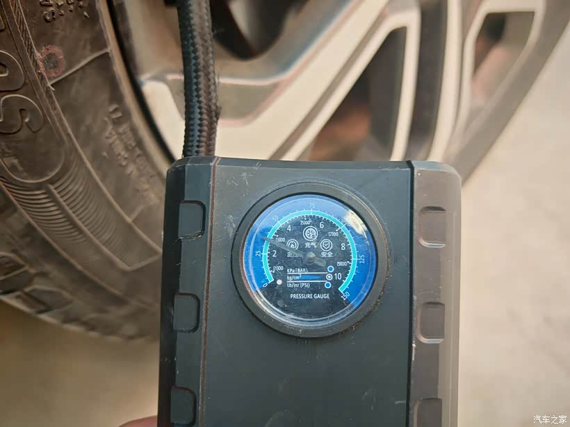

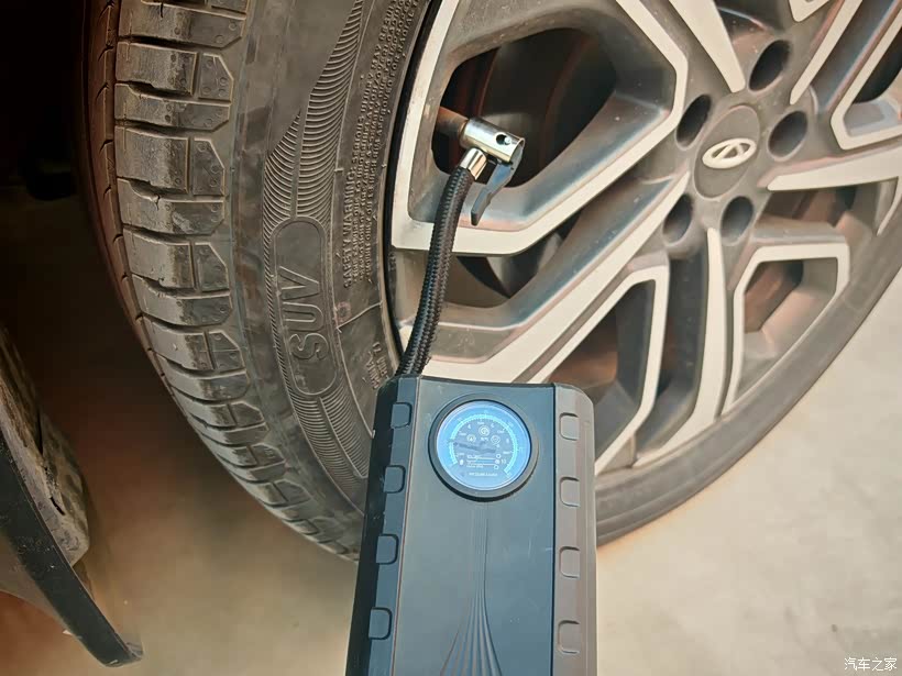

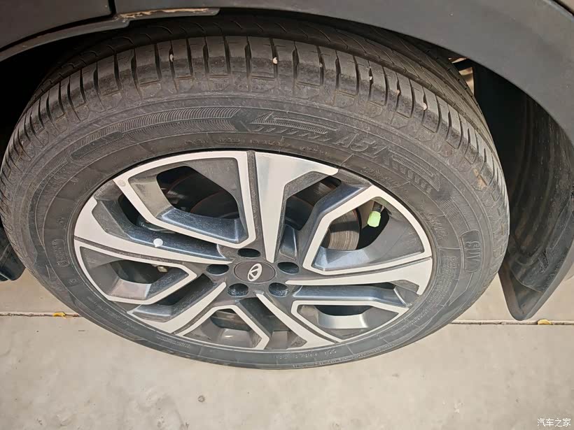

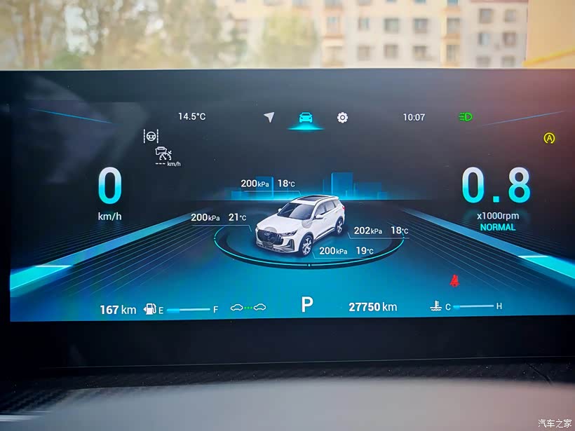

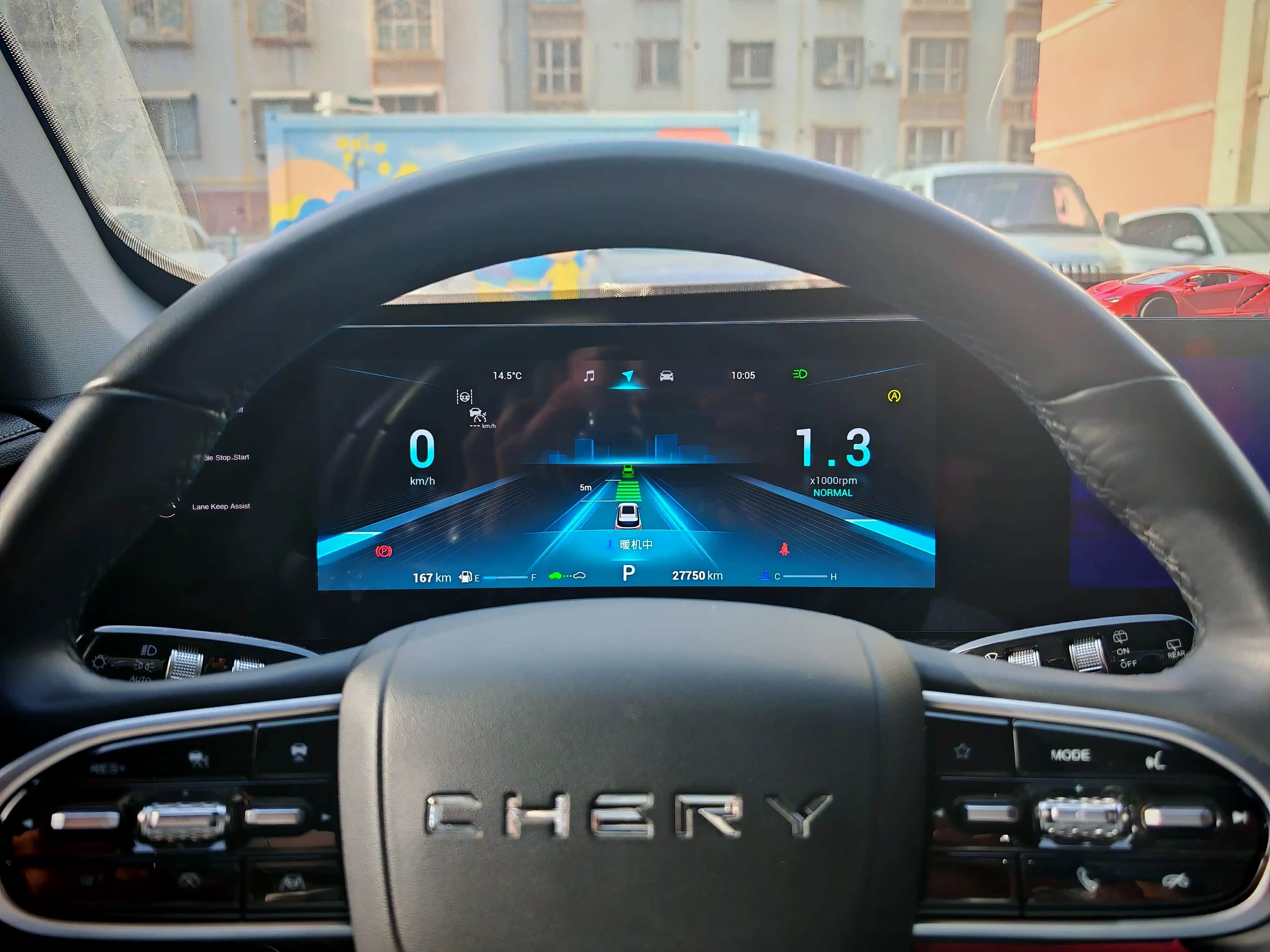

我的23款瑞虎7PLUS尊贵版,在驾驶侧车门的B柱上贴有明确的胎压标签,这是判断胎压是否达标的重要依据。冬季气温每下降10℃,轮胎气压大约会降低0.1bar,要是仪表盘的胎压监测显示数值只有2.0bar左右,就必须及时补充。

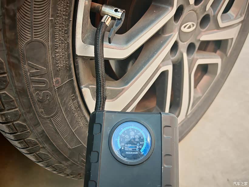

我常备着车载充气泵,按照标签上的标准胎压值充气,不仅能让车辆行驶更省油,还能有效防止低温下轮胎因气压不足出现爆胎风险,可谓一举两得。

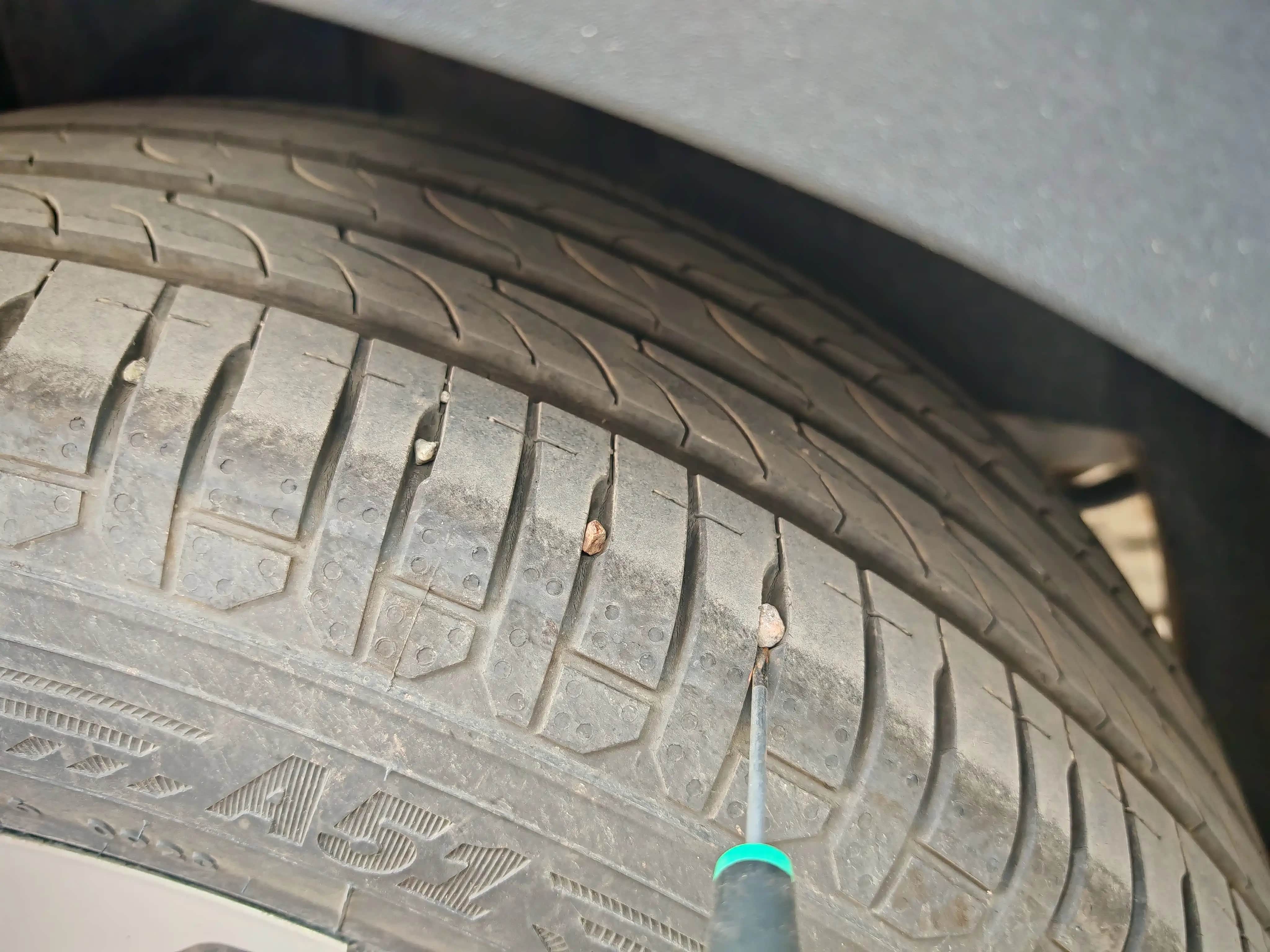

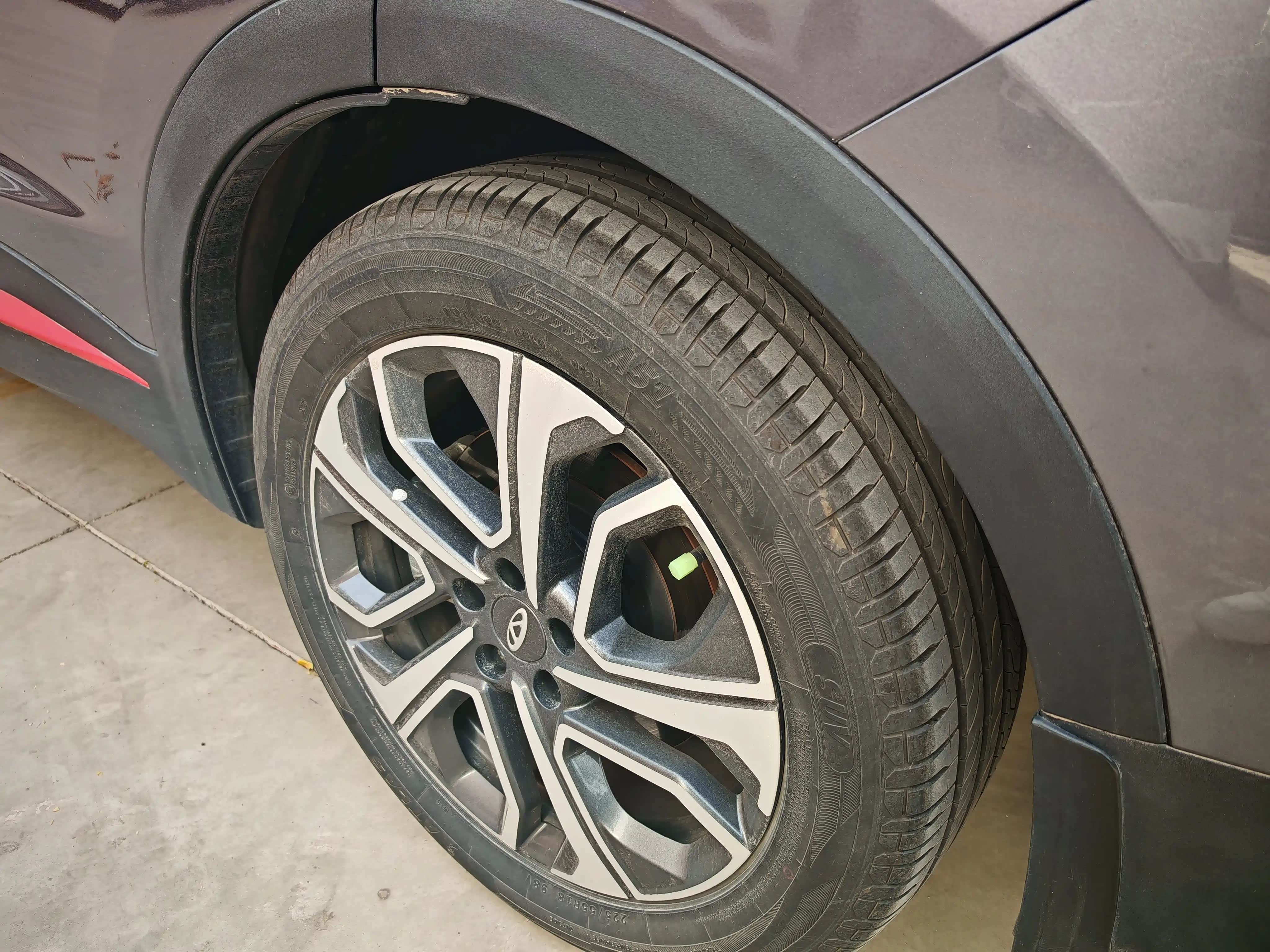

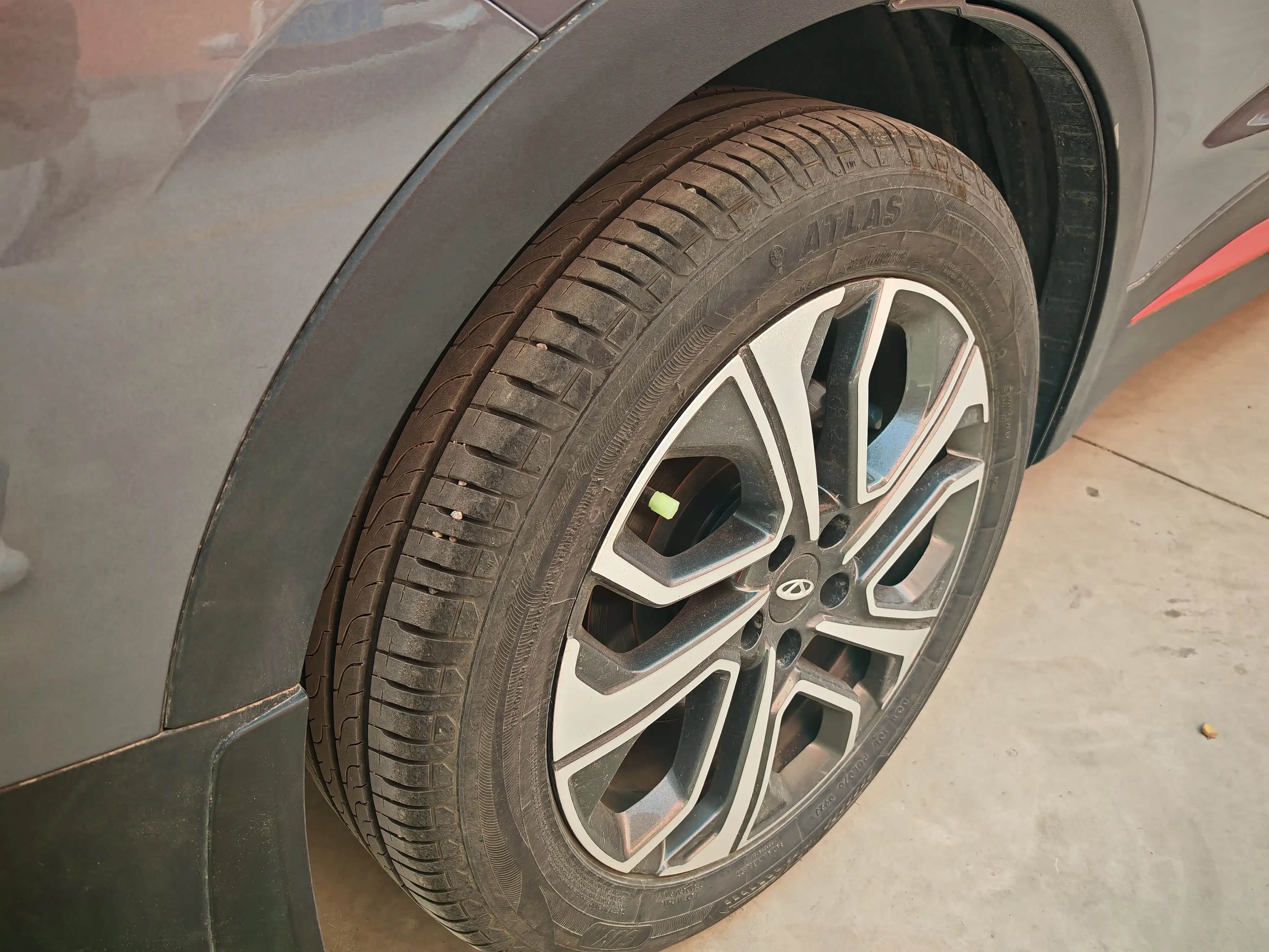

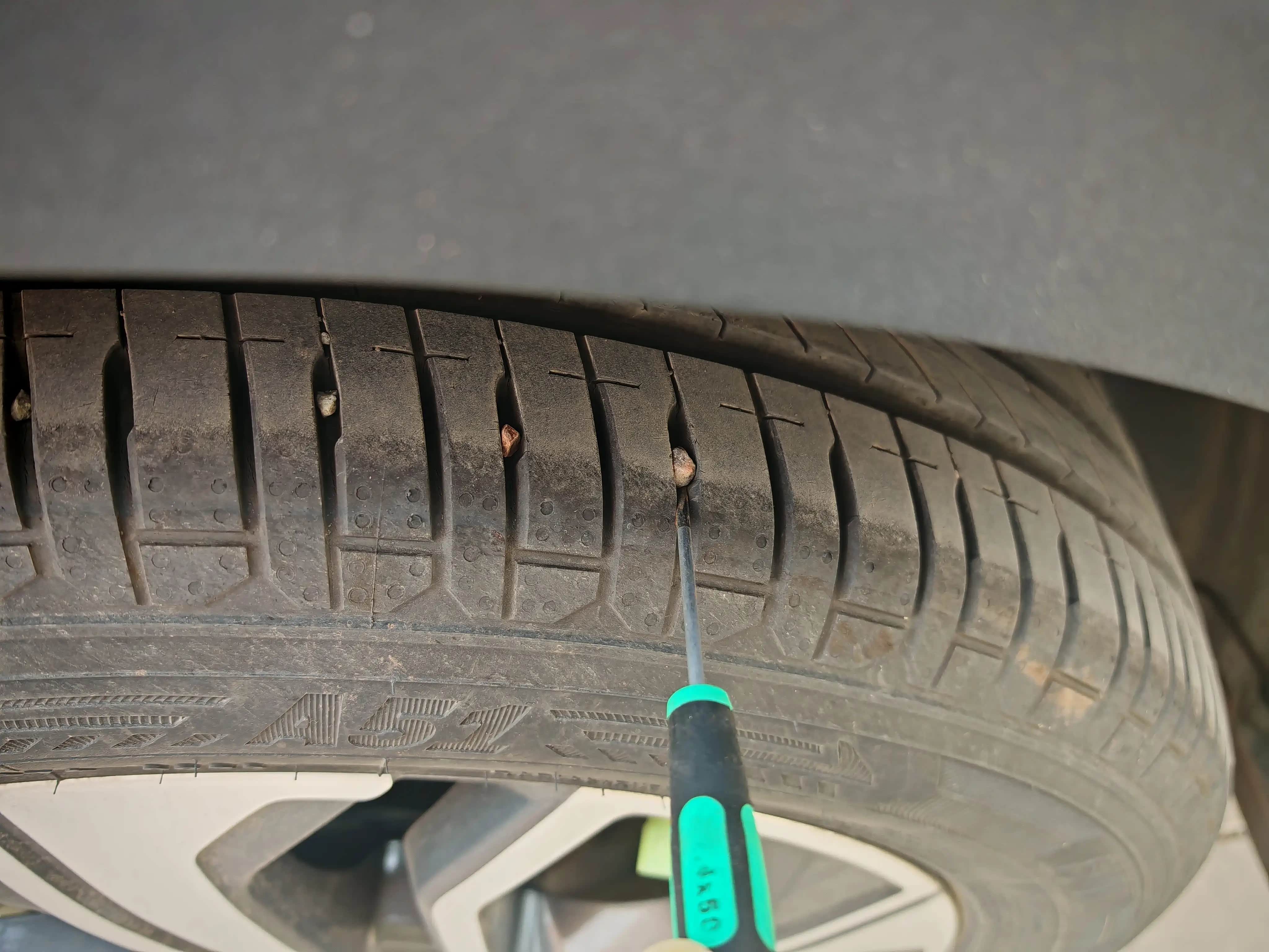

除了胎压,胎纹的检查也不能偷懒。我习惯用小平口螺丝刀,把胎纹里卡着的小石子逐一挑出来。这些看似不起眼的石子,长期卡在胎纹里,不仅会让车辆行驶时产生刺耳的噪音,还可能割裂胎纹,日积月累就会埋下爆胎隐患。

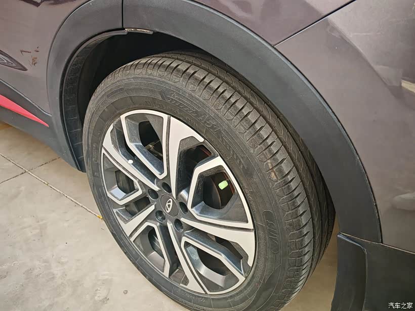

挑完石子后,还要仔细观察轮胎表面,若发现有裂纹、鼓包或者深度划伤,千万别抱有侥幸心理。冬季路面易结冰打滑,轮胎的抓地力本就会下降,再加上这些隐患,很容易引发交通事故,这种时候果断换胎才是最明智的选择。

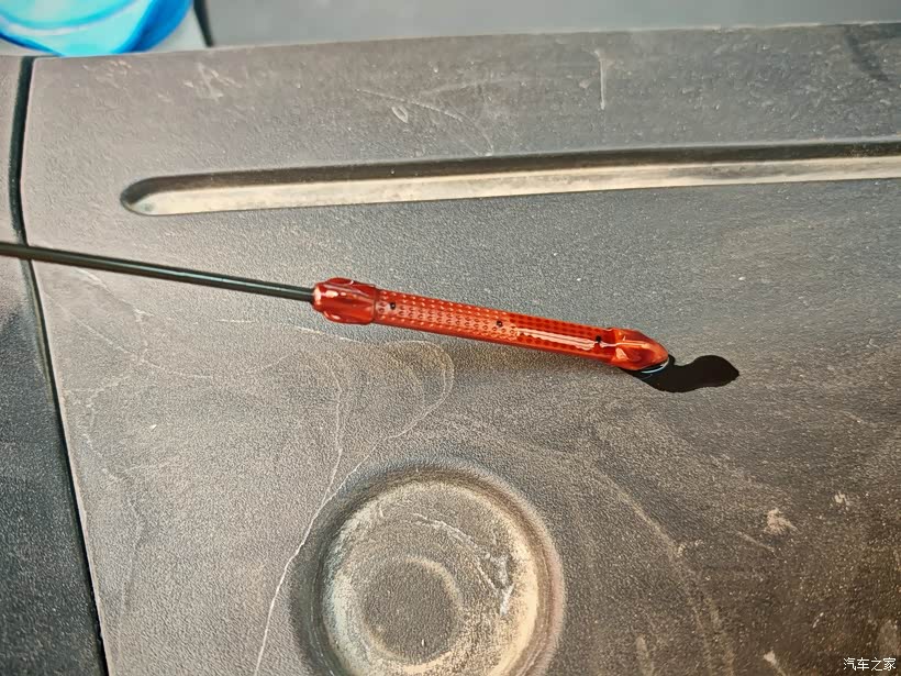

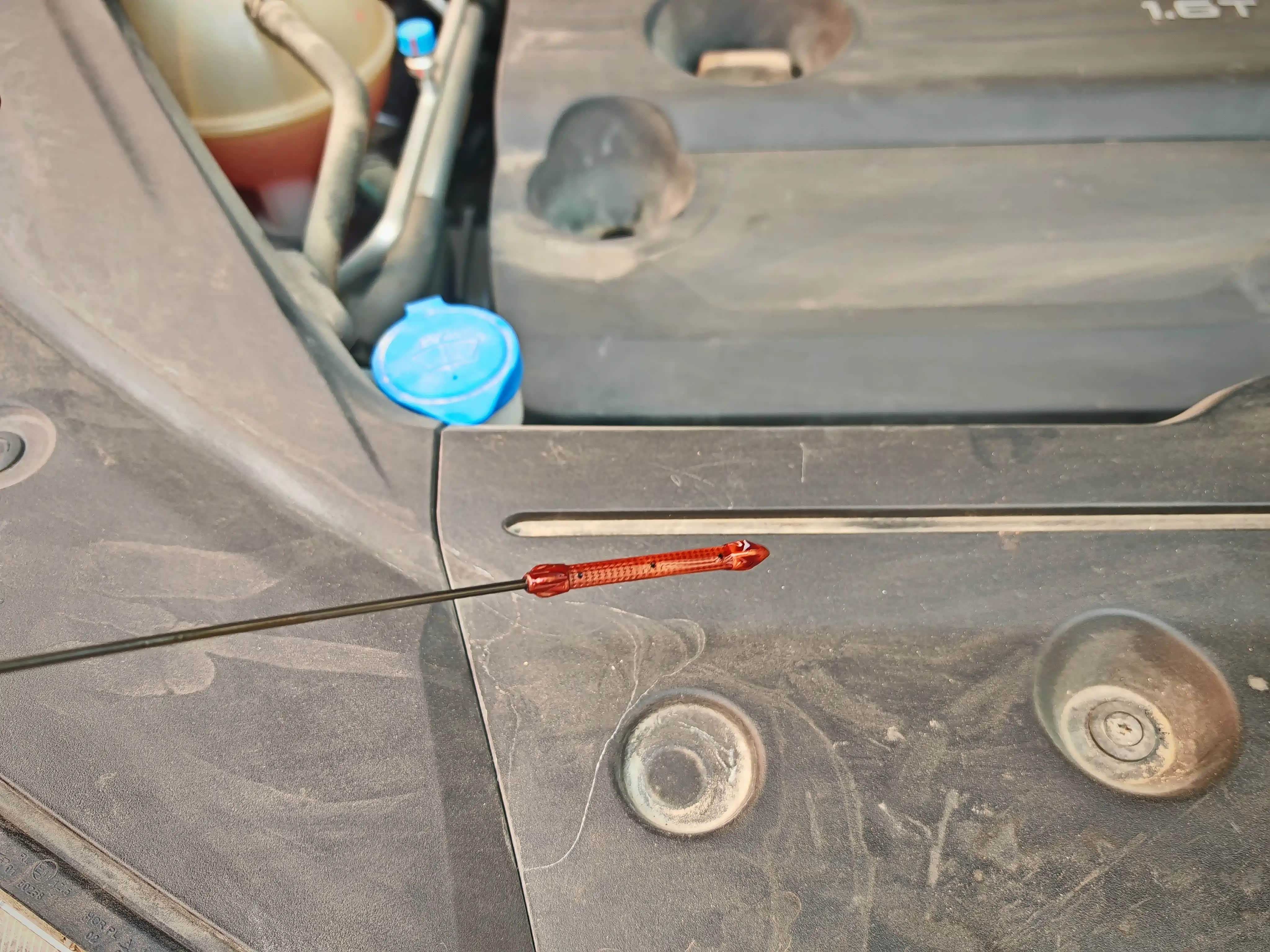

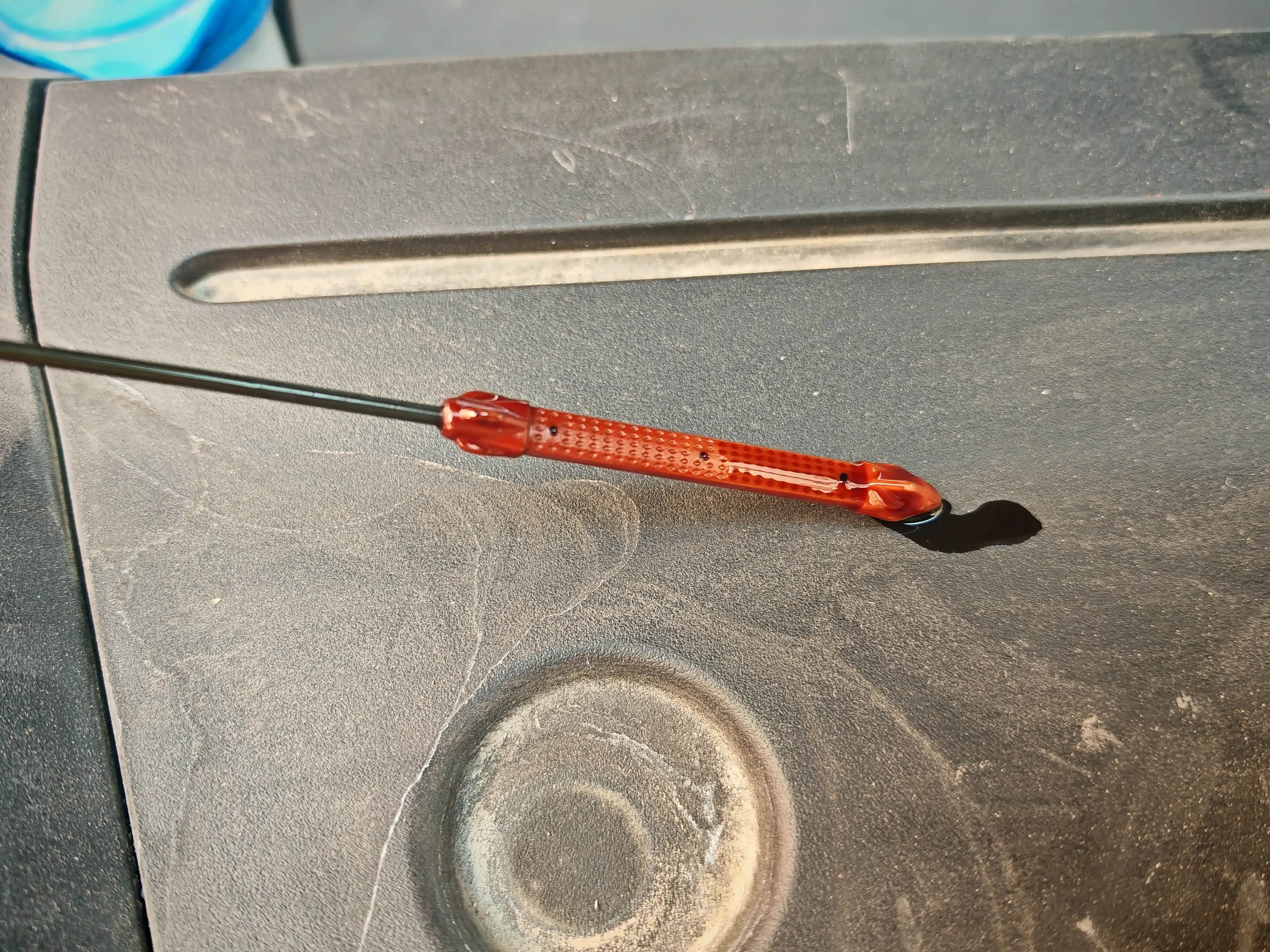

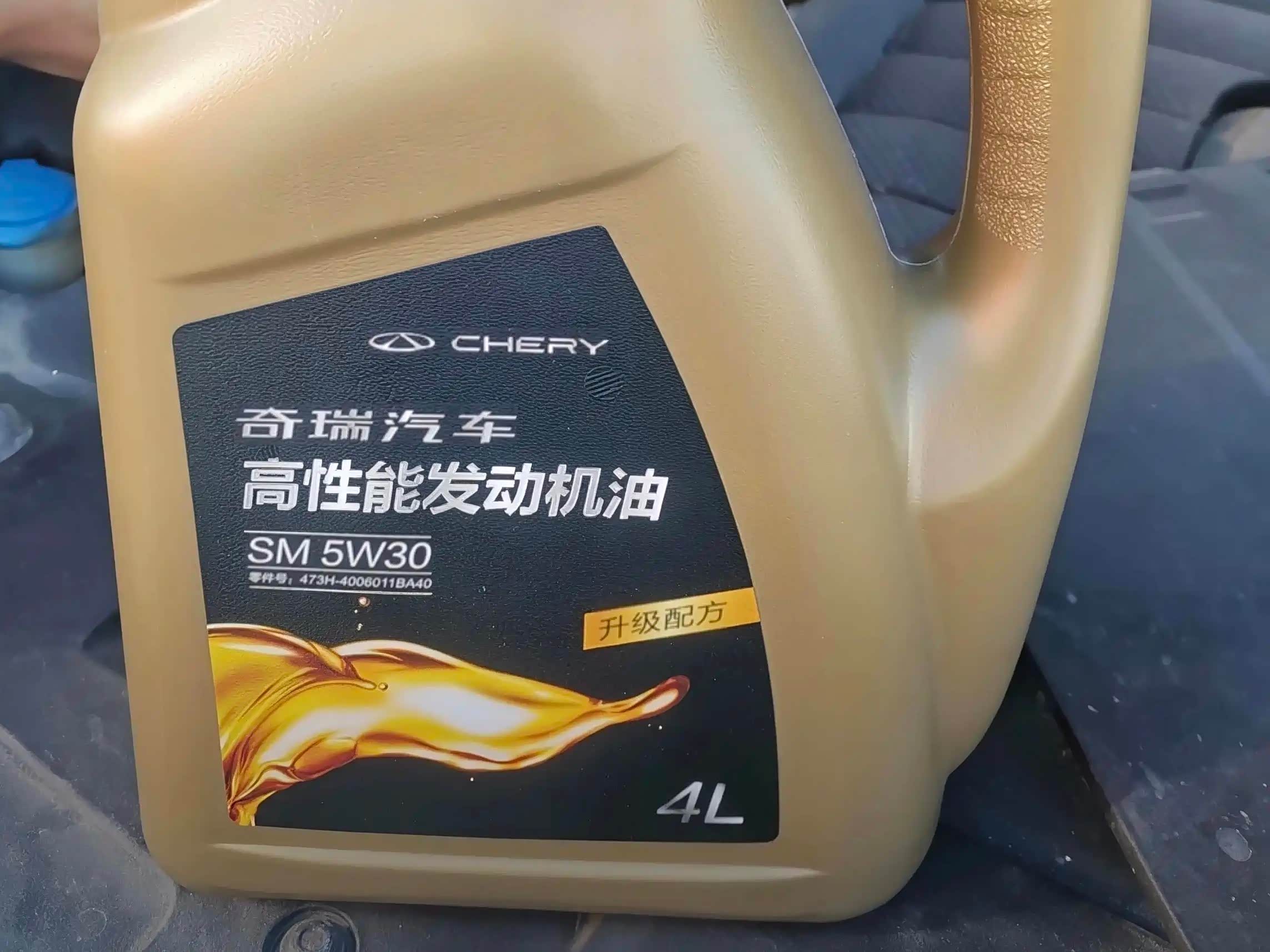

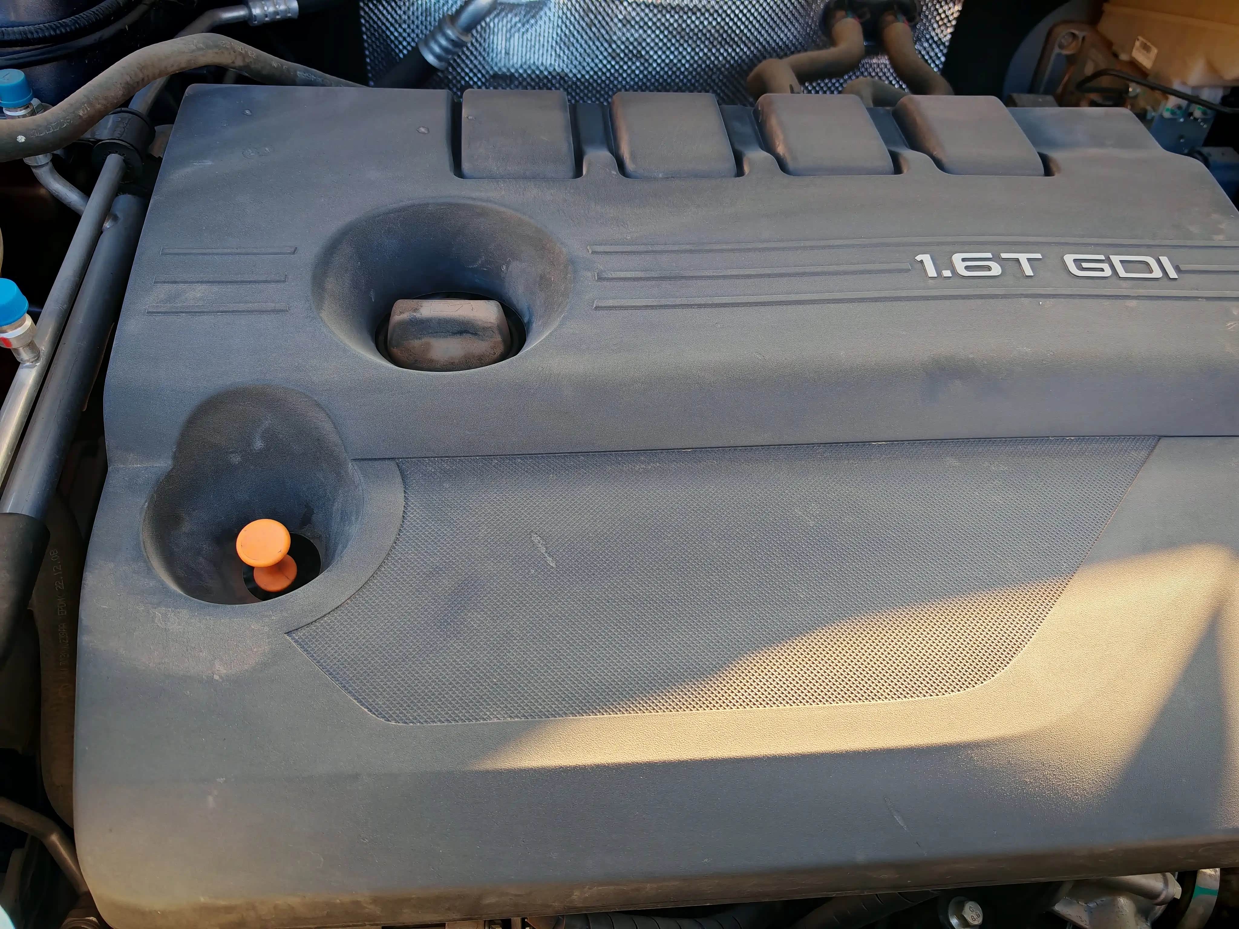

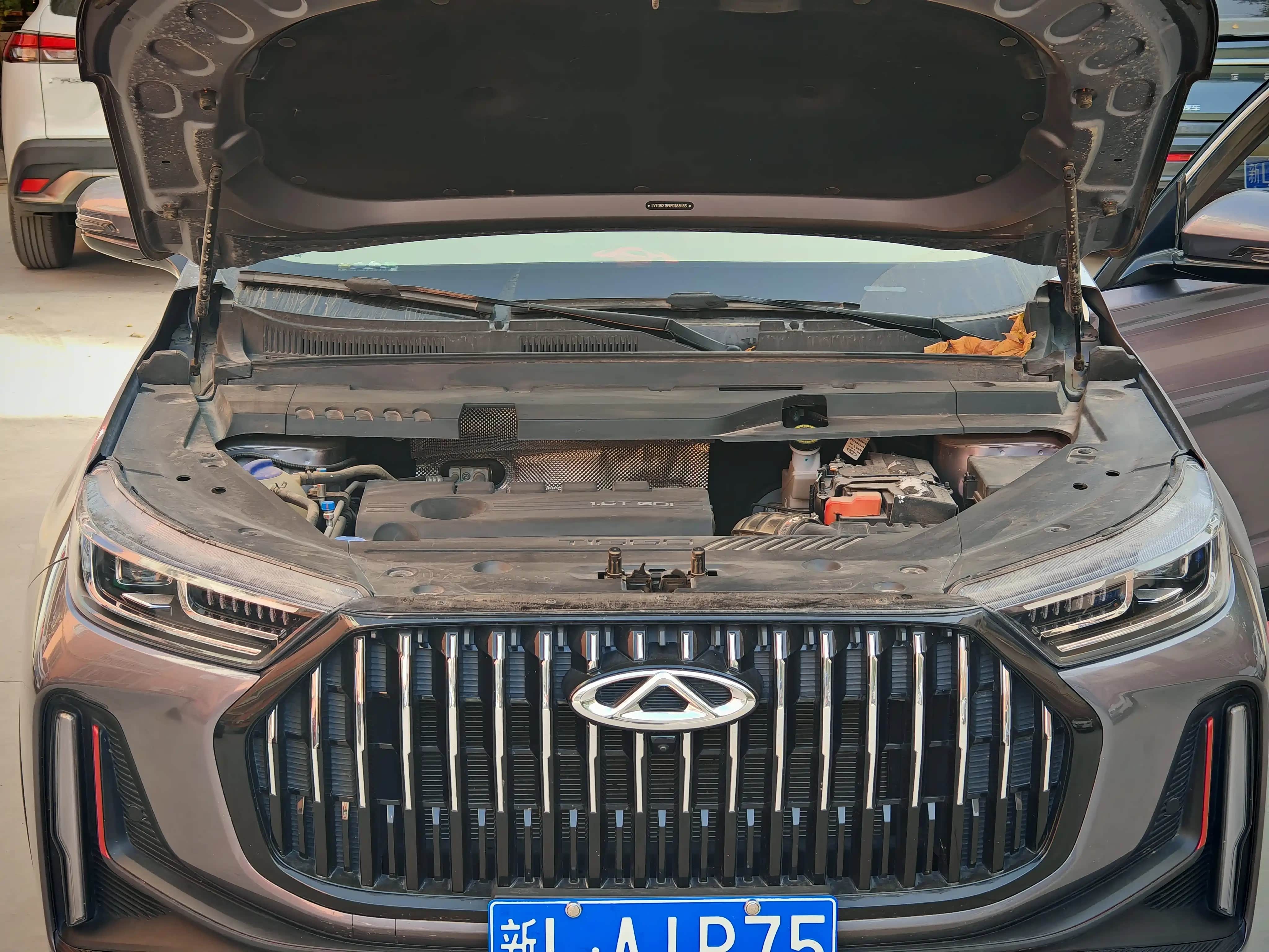

发动机里的各类油液,就像车辆的“血液”,冬季气温低,油液的状态直接影响发动机的运转。先说说机油,我的瑞虎7PLUS尊贵版机油尺是醒目的红色手柄,找起来很方便。
检查机油量也有讲究:先把机油尺抽出来,用纸巾擦干净表面的油污,再将机油尺插回油尺口到底,再次拔出后观察刻度,确保机油量处于标准刻度区间内,不足的话要及时补充同型号机油,避免发动机因缺油导致零部件磨损。

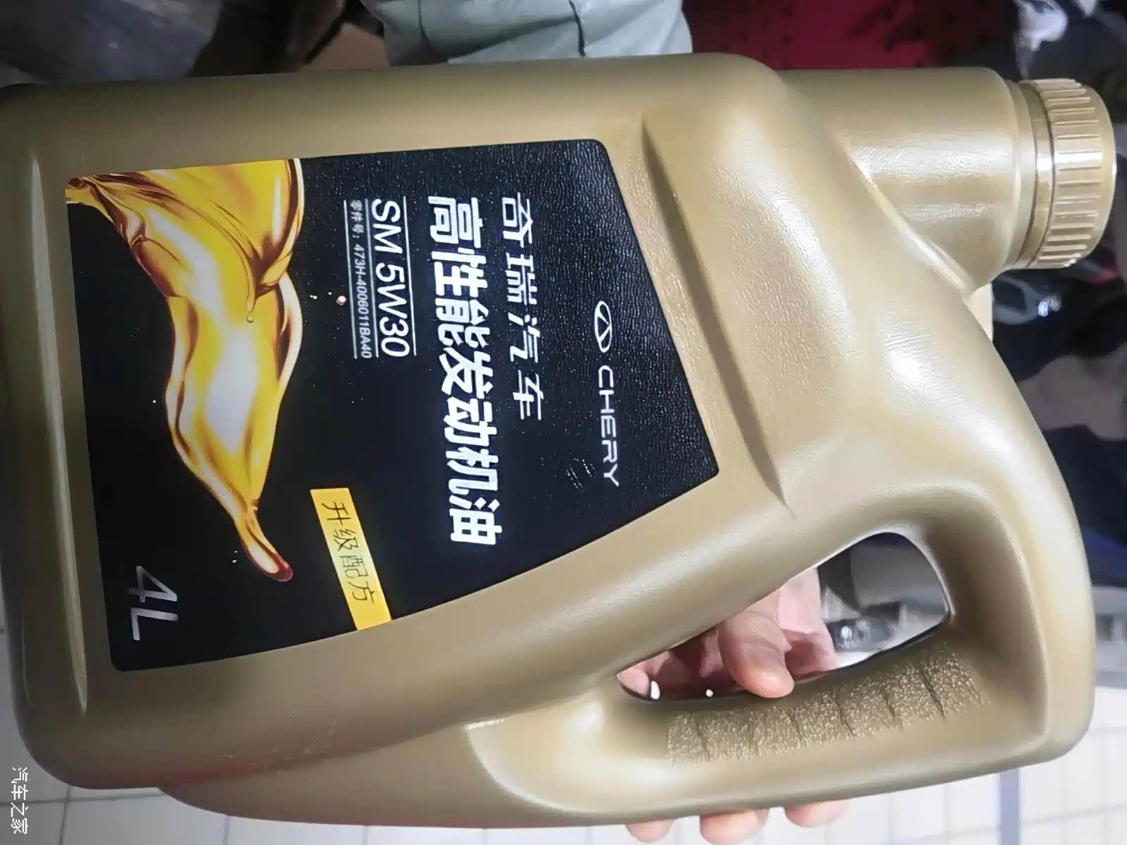

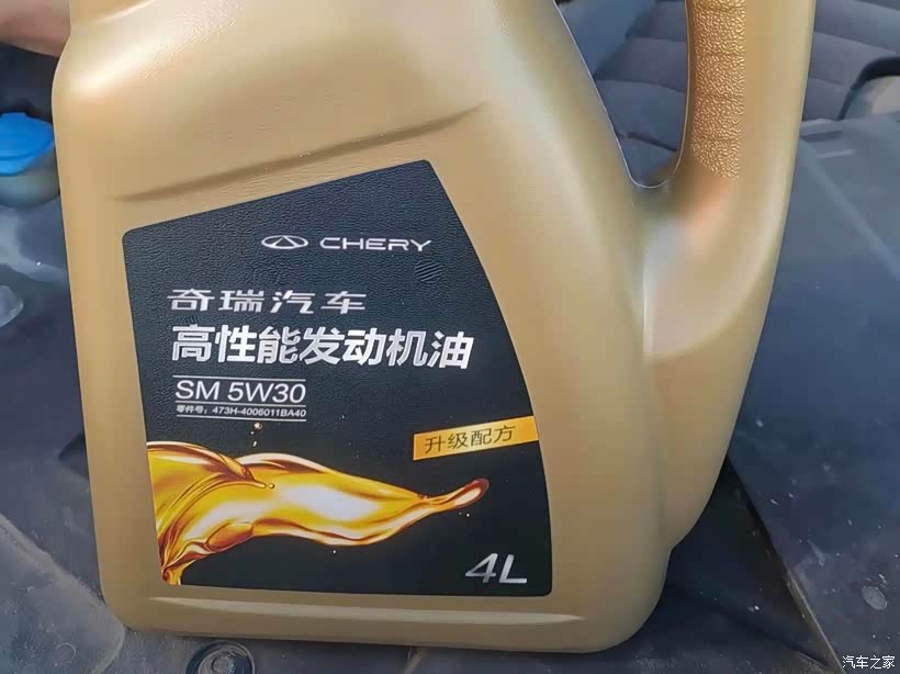

北方的车友要注意,若当地冬季最低温跌破-20℃,建议把机油换成0W或5W开头的型号,这类机油低温流动性更好,即便在严寒天气里,也能快速为发动机部件提供润滑保护;南方气温相对温和,0℃左右的环境下,5W及以上开头的机油就足够使用,无需过度追求高规格机油造成浪费。

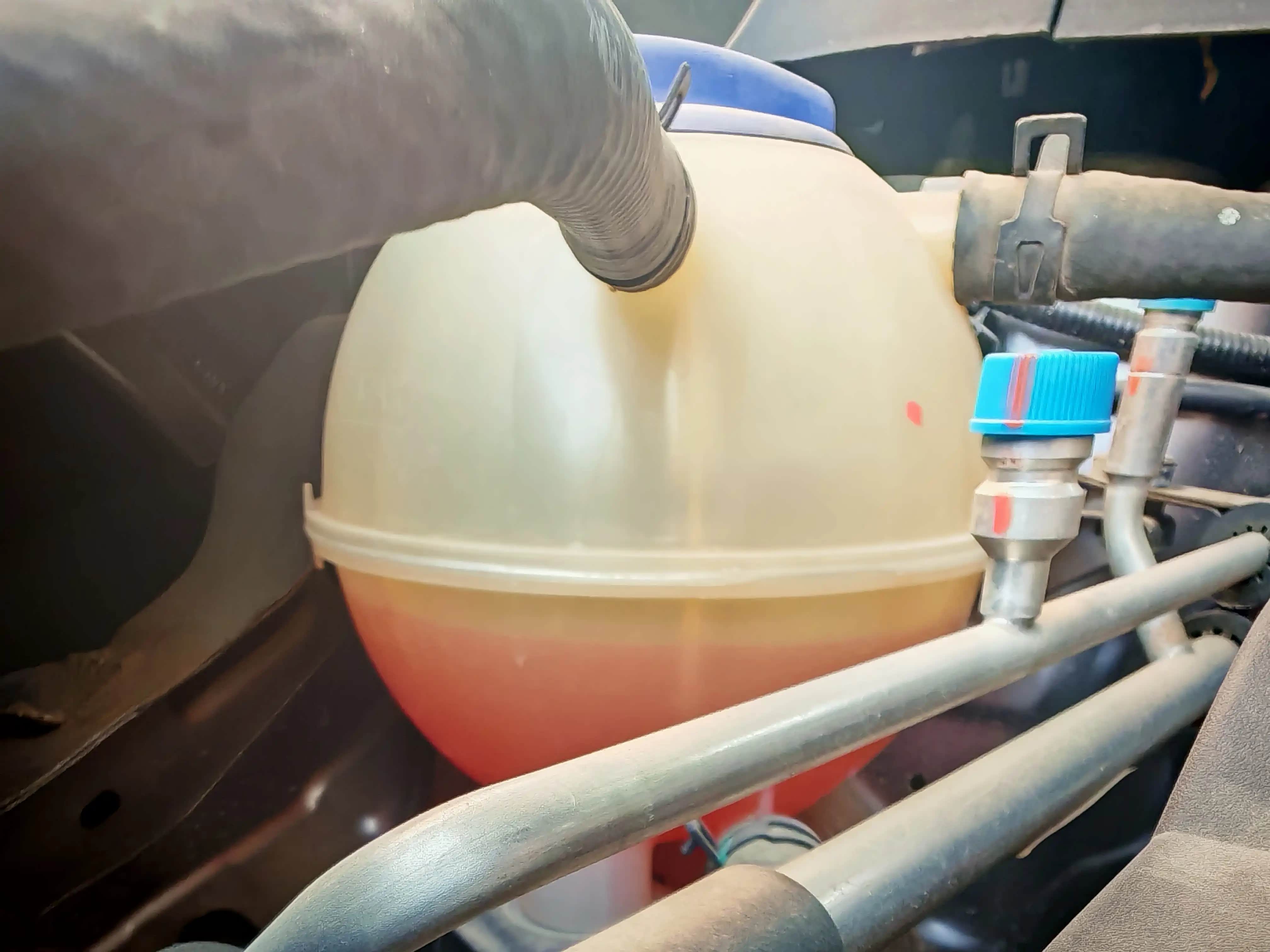

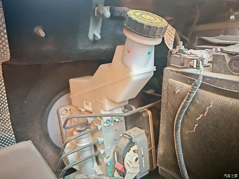

除了机油,刹车油、冷却液和玻璃水也得逐一检查。
打开发动机盖,能清晰看到刹车油壶和冷却液膨胀壶,冷却液是红色的透明液体,只需观察壶身的刻度线,确保油液位置在最低刻度线以上即可,不足时要补充对应型号的冷却液。

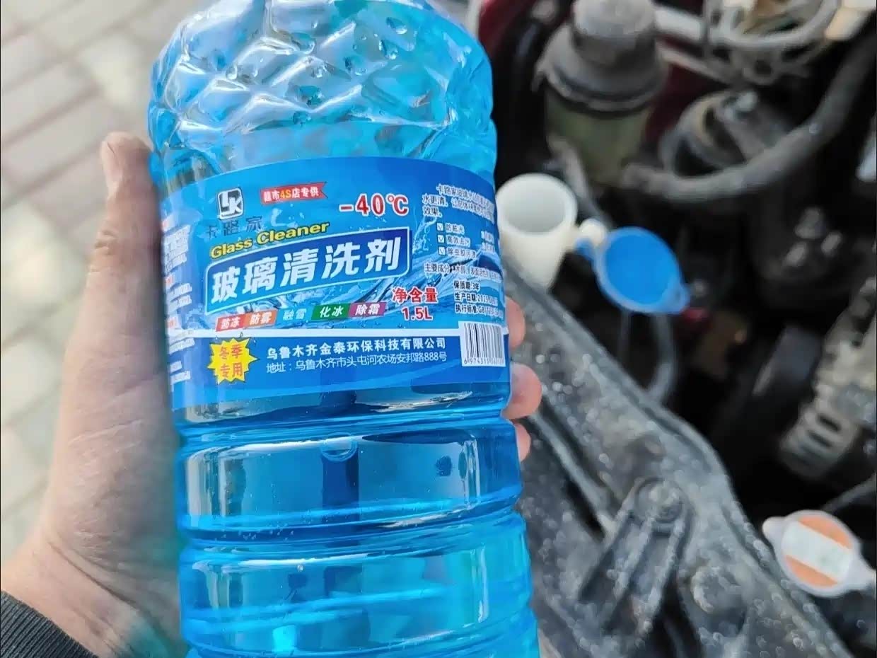

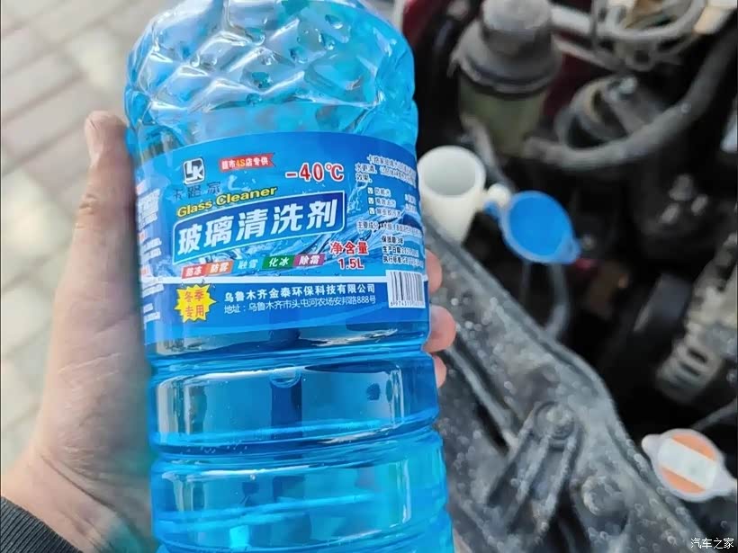

玻璃水的选择是冬季养护的小重点,必须挑选标号低于当地最低气温的产品,我去年就因为贪便宜用了普通玻璃水,结果玻璃水壶被冻裂,不仅没法清洁挡风玻璃,还得花钱换配件,这就是典型的“贪小便宜吃大亏”,新手车友一定要避开这个坑。

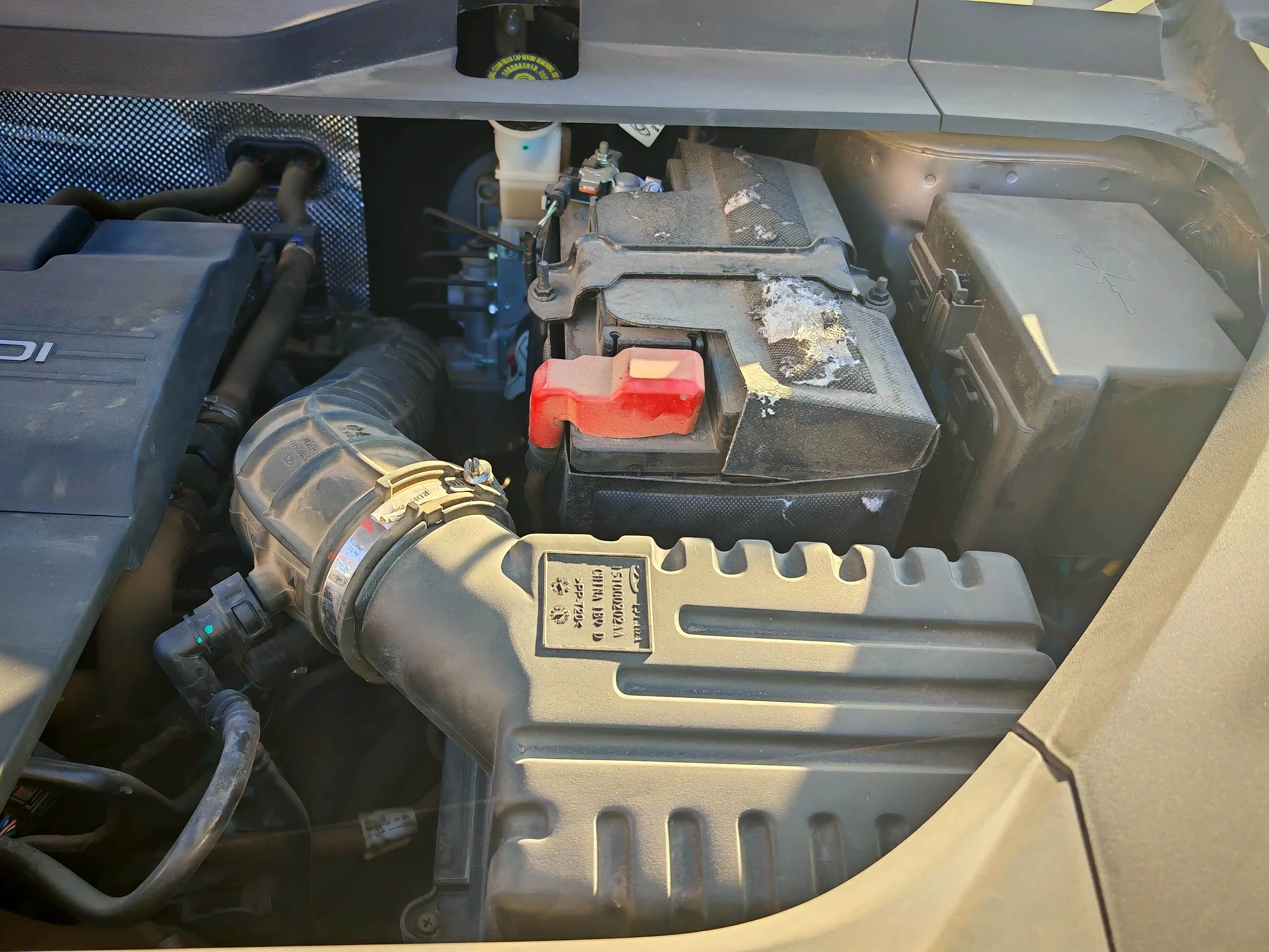

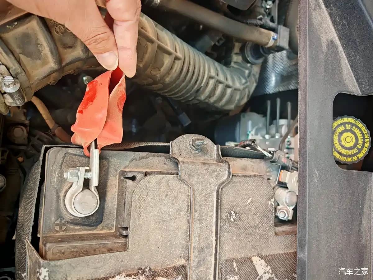

我的瑞虎7PLUS开了一段时间,每次入冬前我都会重点检查电瓶:打开发动机盖,找到电瓶桩头(也就是接电线的位置),如果发现桩头上有绿色的粉末状物质,这是电瓶亏电的信号,必须用湿毛巾及时擦拭干净,否则会导致电瓶接触不良,甚至直接罢工。
如果车辆车龄超过3年,或者启动时能感觉到转速变慢、伴有“吱吱”的异响,建议用万用表测一下电瓶的电量。要是电量偏低,提前更换电瓶远比半路抛锚要省心。这里也给新手提个醒,平时停车后要确认车内电器全部关闭,比如车灯、中控屏、车载充电器等,避免电瓶亏电,这也是延长电瓶使用寿命的省钱小技巧。

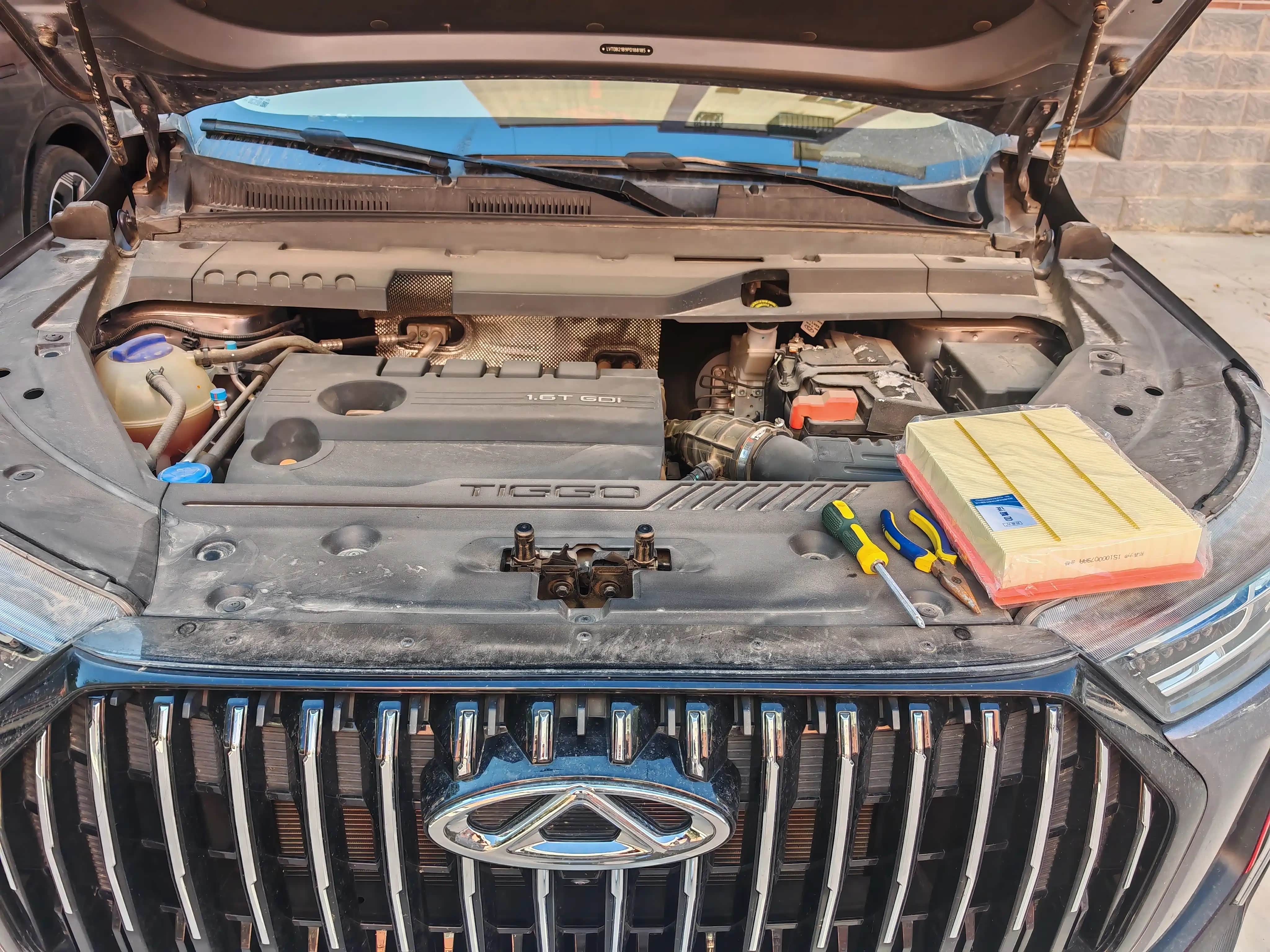

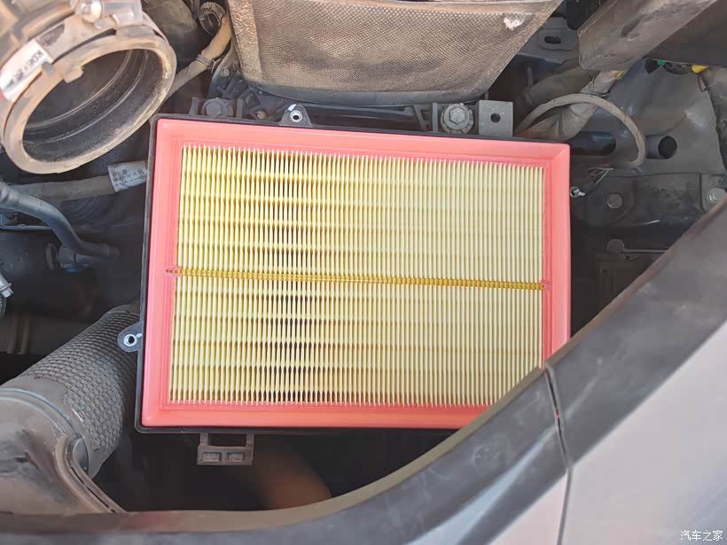

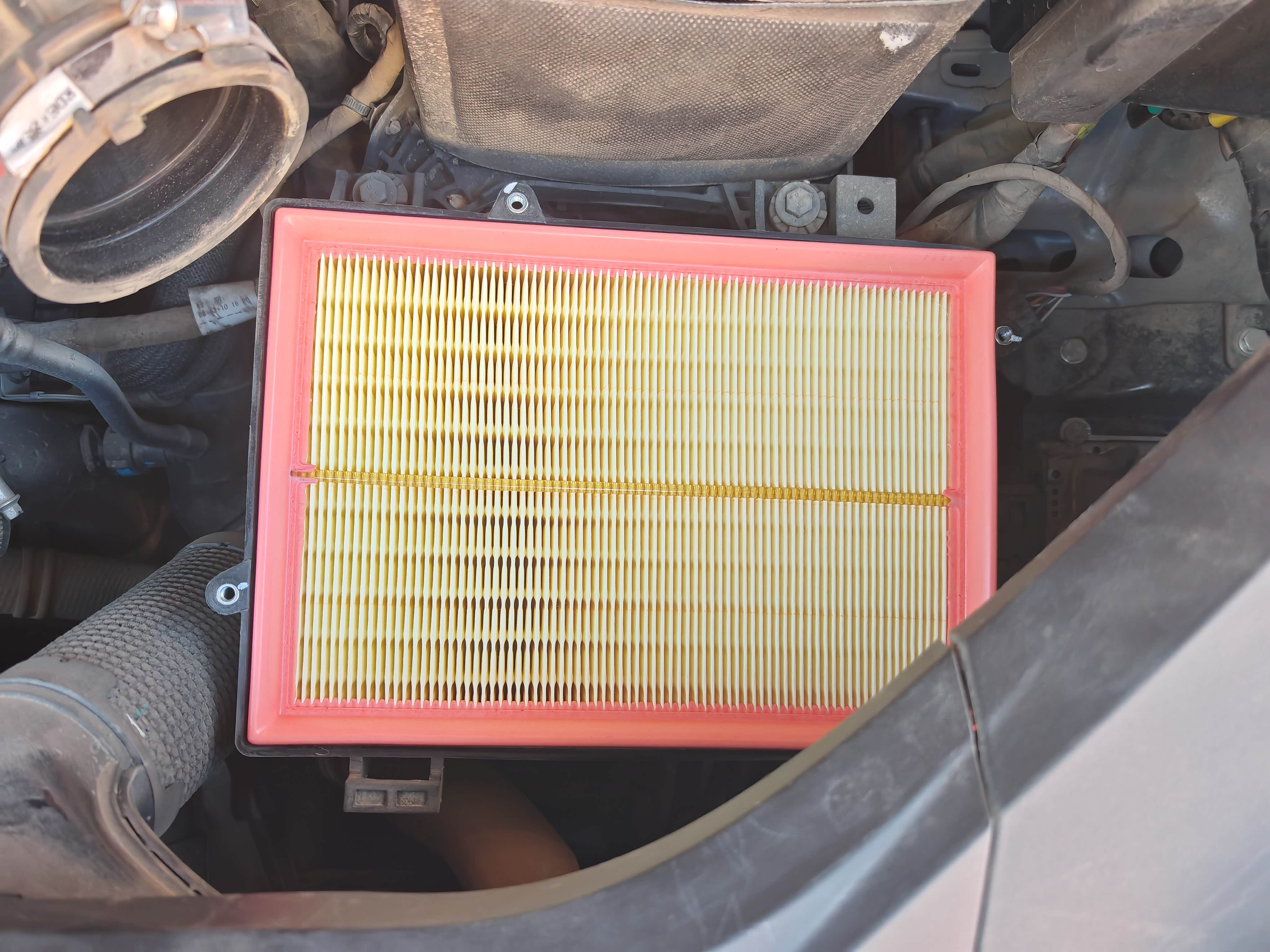

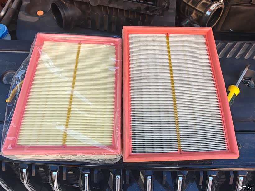

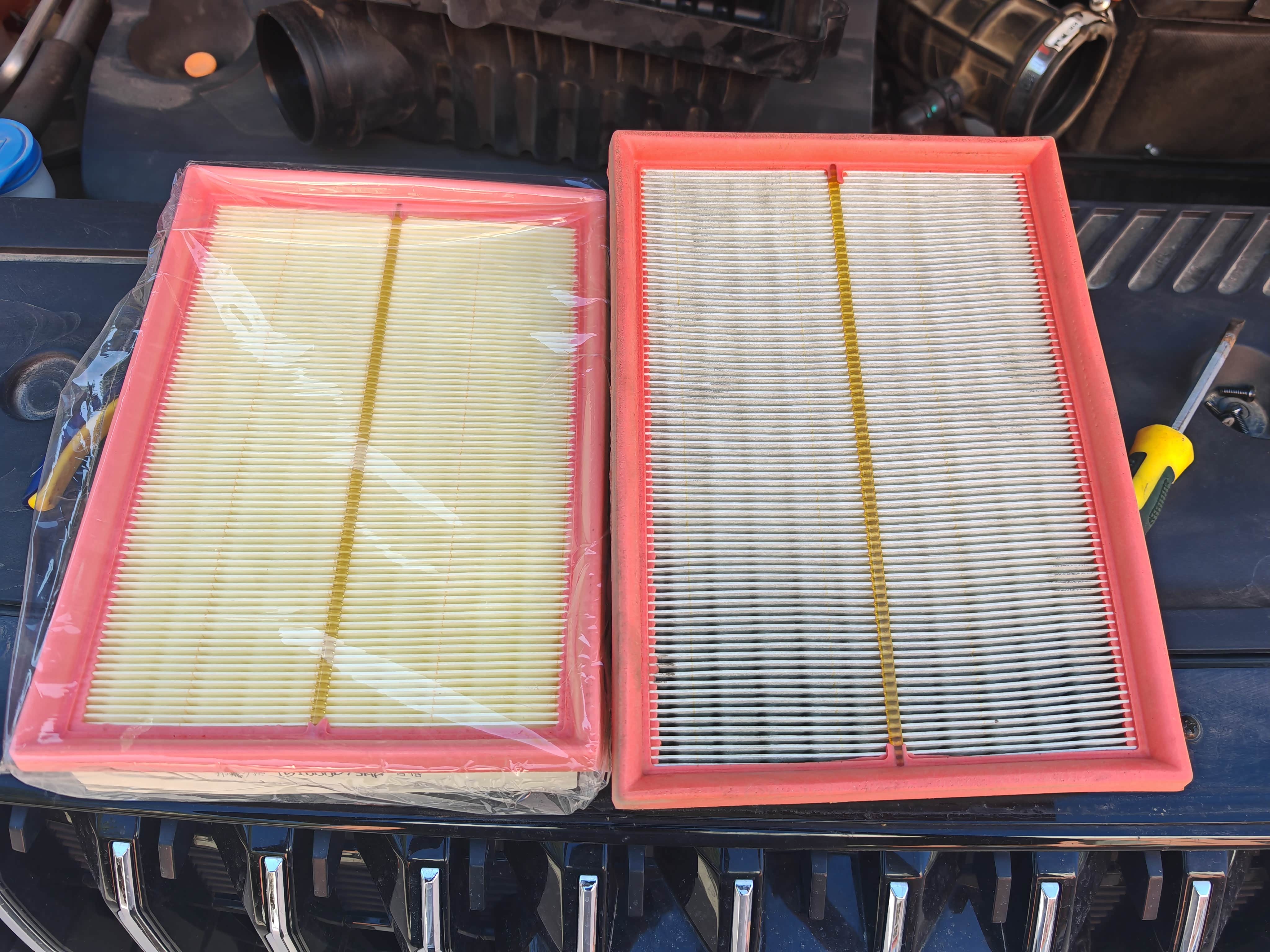

空气滤清器就是其中之一,打开发动机盖就能找到它的位置,若滤清器内积攒了过多灰尘,会导致发动机冬季进气不畅,不仅动力会变弱,油耗还会上升。
我的瑞虎7PLUS空气滤清器更换起来很简单,自己动手就能操作,比去维修店换能省下一半的费用,新手车友可以试着自己动手,既省钱又能熟悉车辆构造。
