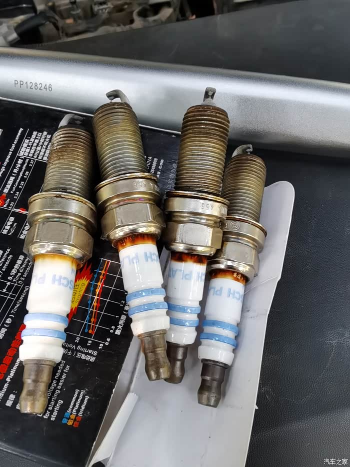

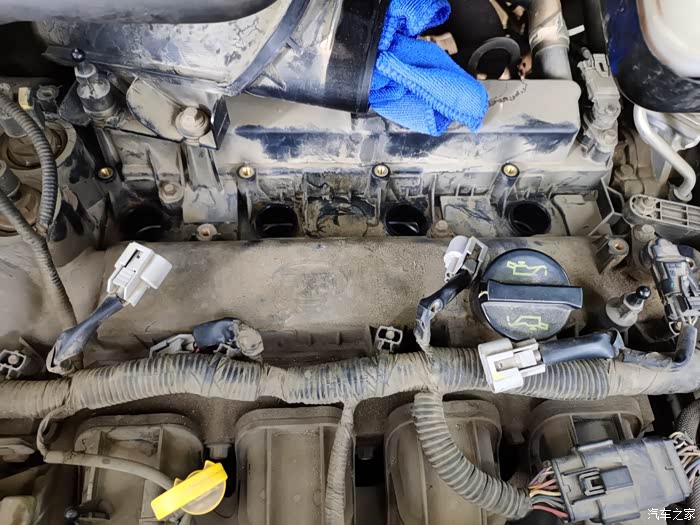

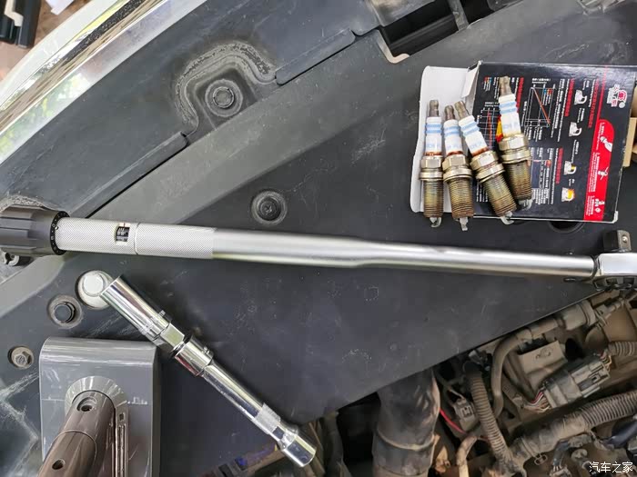

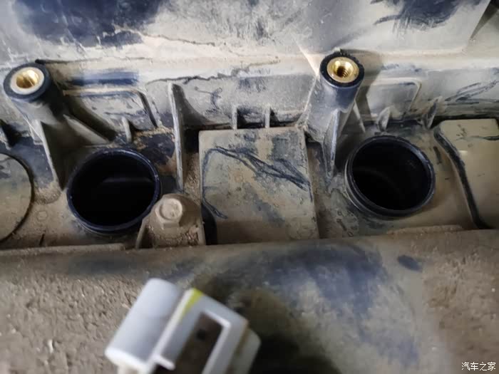

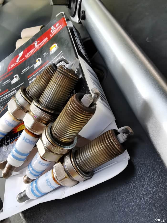

今天抱着试试看的想法,(再不行就真的只能送4S店修理了,悲愤难平啊,我的S7是14年底出厂的,很可能就是第一批,按说比亚迪的工作人员作为普通人的心态第一批的S7都应该是不惜料,不省功,质量应该梆梆生产出来的吧?况且买的时候4S店还擅自多加几千块钱才肯卖)自己动手将已经跑了5万多公里的火花塞换了,(我对S7可是真不薄,为了拧螺丝到位,买了扭矩扳手,为了弄干净火花塞安装孔附近的杂物,因为怕操作时杂物顺势掉入火花塞洞里,还用戴森吸尘器吸了吸。结果再试了试车,车的状态竟然正常了,哎,看来不能听一些“大神”的言论,说什么S7原厂火花塞能跑八万,十万不用换的言论,咱还是老老实实按标准里程换好了。
s7水温低时开车正常,但水温到标准温度后,行车就开始变成一顿一顿的,像不定时点刹一样的感觉,但手动和自动换档没问题!最后问大神得知这是2.0排量s7变速箱另一种毛病。“脱档”!谁有和我一样的症状?
最开始的8月27日,满载了7人爬南阳市“五朵山”结果还剩200米快到景点大门了,车子就出现“请检查发动机”的大大的黄色提示,踩油门不走了。由于是山区坡路一个劲的光想向下溜车,特别危险。后来景区有人给我个电话说我们这里有修车的可以赶到这修车,联系修车的,修车的说可能是加了质量差的油,油泵坏了,要换油泵。我这三年一直加的是山东地炼的油,这段时间又刚好在尝试加自己DIY燃油清洁剂(PEA纯液和乙醇的混合液),当时真的信修车的话了,但随后又想到若燃油泵坏了应该不会是不定时顿挫一下,应该是彻底就不能打火启动吗?后来我又重新启动两次,最后的启动车辆“请检查发动机故障”的文字尽然消失了。我赶快打电话不让修车师傅来了,也没心情游玩了,开着还是不定时一顿一顿的S7回市区了。
