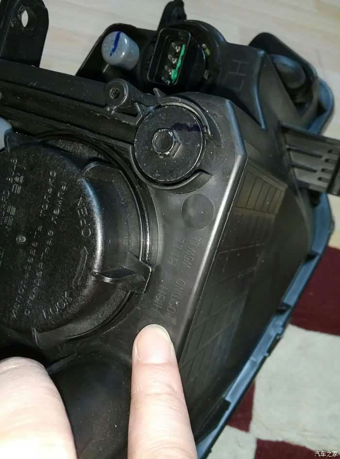

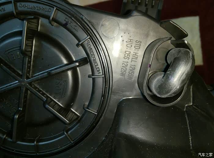

背面外壳上有标注大灯参数。这是远光灯。型号H1

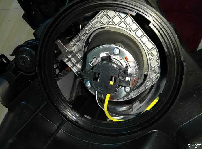

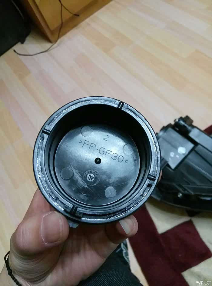

远光灯掀开盖子的样子。盖子逆时针转是来。
切记。盖子四个脚卡扣大小不一致。往回安装时别弄错了。

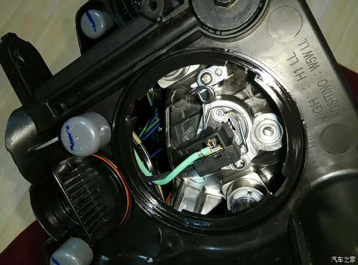

捏住上面塑料部分。插头就下来了。
灯泡被一个弹性卡扣压着。按下去向左就可以拿下来。

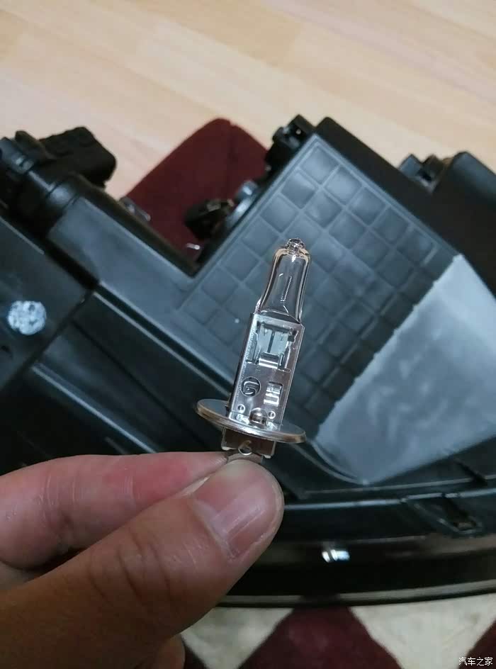

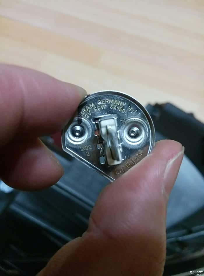

原厂大灯。
远光具体参数。
转回去时注意盖子四个脚大小不一样。图上右下角缺口最大。

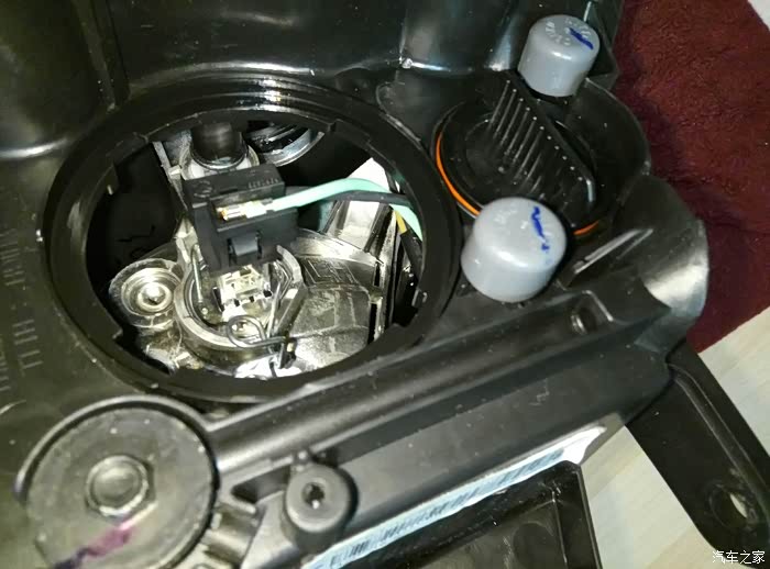

近光灯,外壳上也有参数。
近光灯盖子四个脚部分大小。

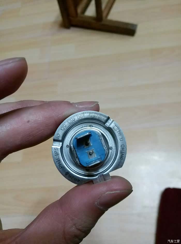

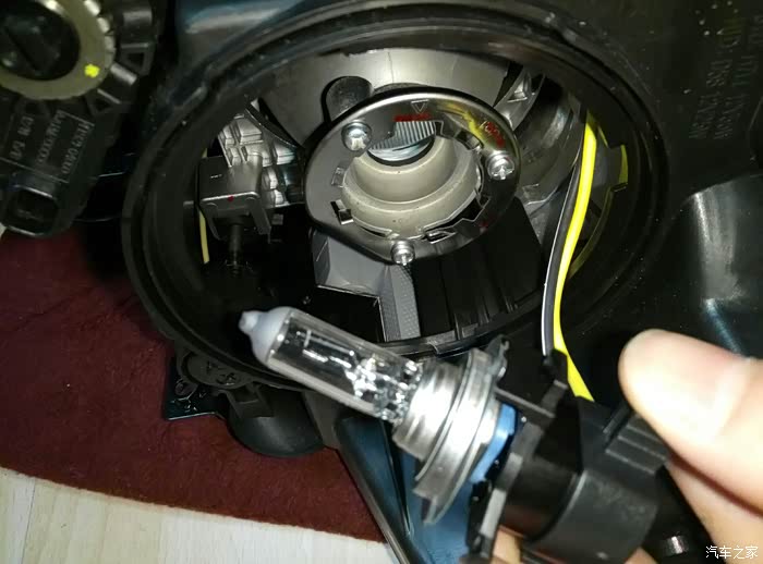

取出近光灯。

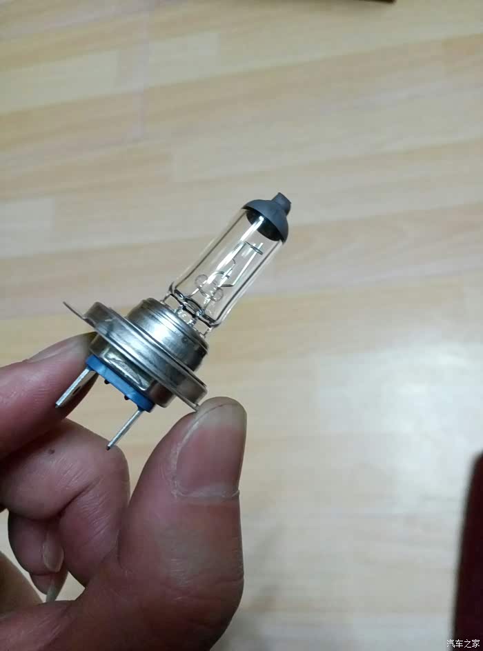

详细参数。近光灯H7
注意。不要手碰灯泡玻璃部分。手上油脂会影响灯泡寿命。
