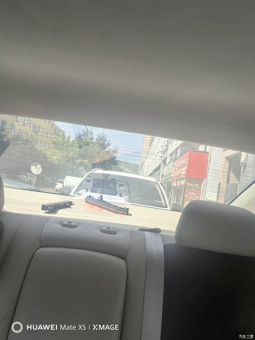

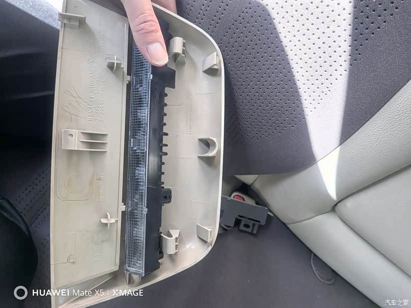

这个是拆下来的. 由于没经验. 硬拆  掉了一个卡扣.
一定要慢拆. 不要用蛮劲. 拆这个要旁边按住 .边按边拔. 不好拔. 我拔了几次才拔下来.

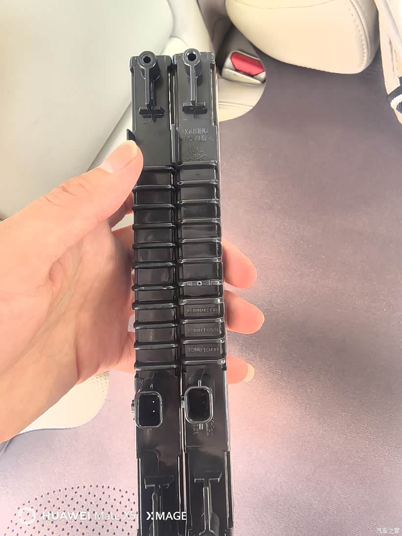

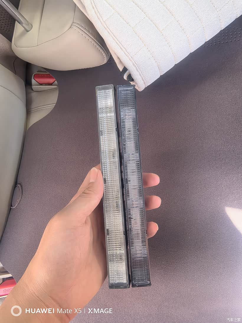

这个是某多多拍的.有文字的是原厂
晒黄的是原厂   新的可以啊

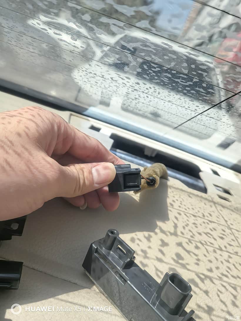

亮灯  搞定
分享一下  让更多的天籁车主少走弯路  13年以后的不要拆座椅和后板  12年以前的需要 包括12年在内 . 动手能力强的整. 别把板扣坏. 下次再见
