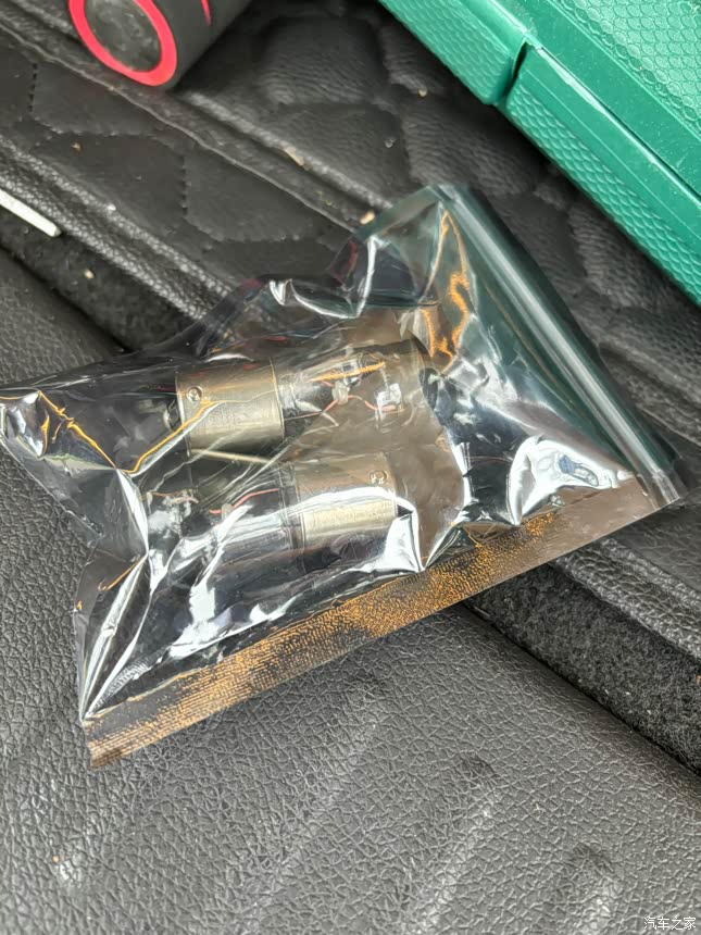

1.首先在某宝搜一下瑞虎8尾灯,问一下店铺客服,买回原厂型号就行。

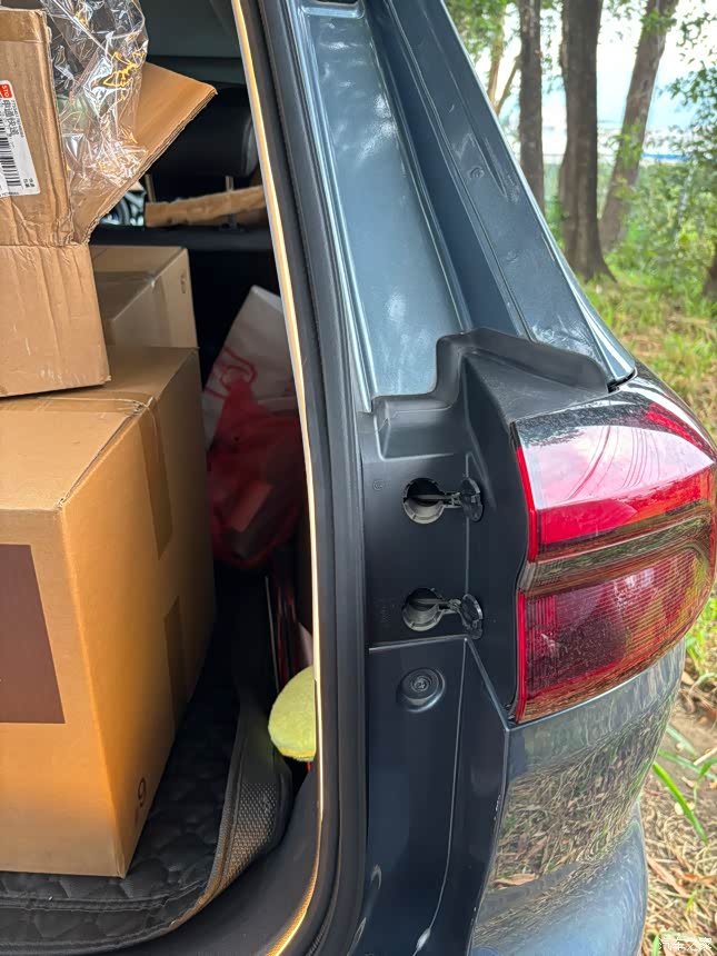

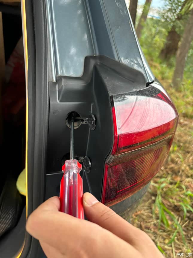

3.打开尾门,可以看到尾灯旁边有两个小圆盖,扣开盖子。
4.总螺丝刀伸进去拧开上下两颗螺丝。

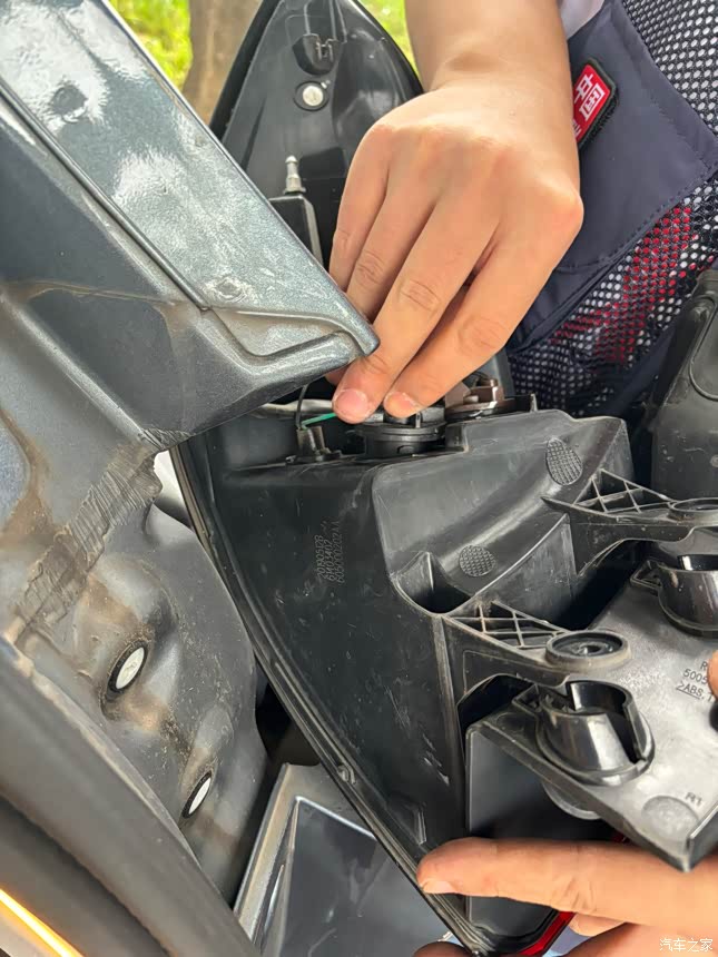

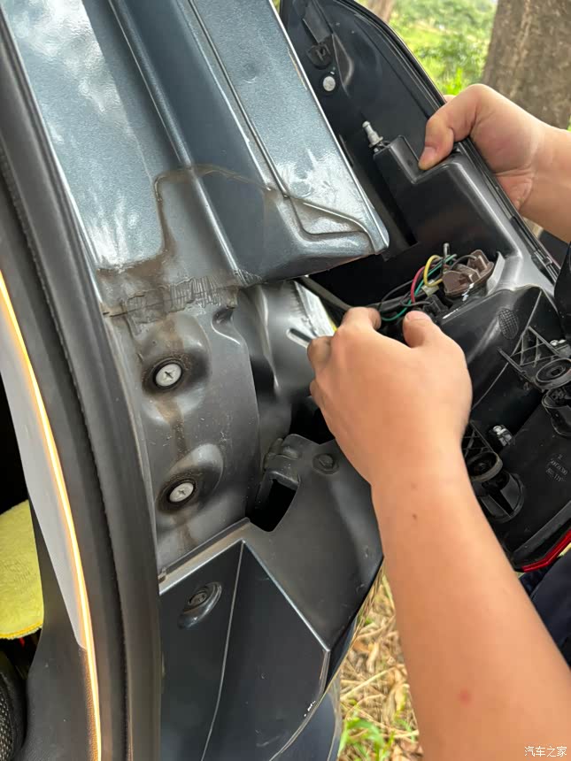

5.用手向车尾方向轻轻推,可以把尾灯拆下来

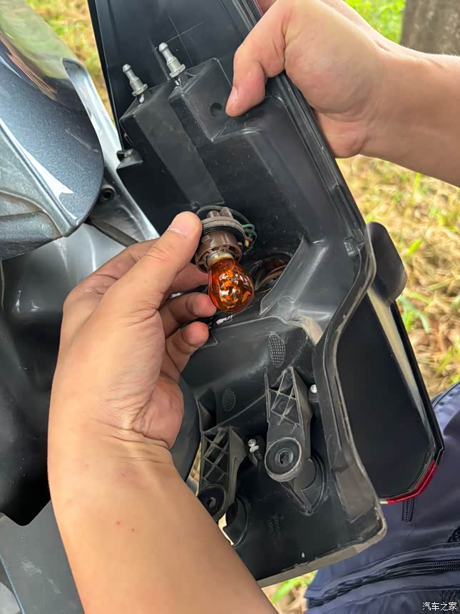

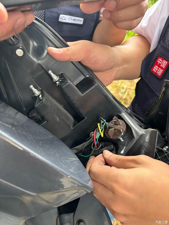

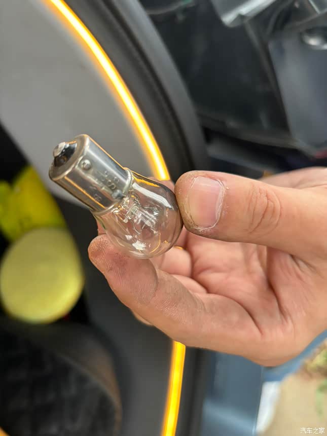

6.拧开黑色的那个盖子,就是刹车灯。黄色那个盖子是转向灯,别拧错了,
7.卡口式的灯泡,按下去一拧就可以,然后把新的灯泡装上去。
