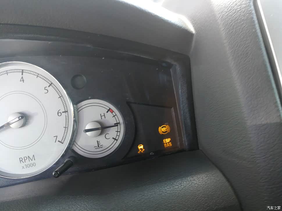

我的车是07年的300C 3.5排量的 出现这个问题怎么解决 电脑还读不了
2018-08-09 15:33:10
检查abs线是否磨损,信号线插头是否松动。信号无法传入ABS控制单元,导致ESP系统功能失效,故障警告灯点亮。
