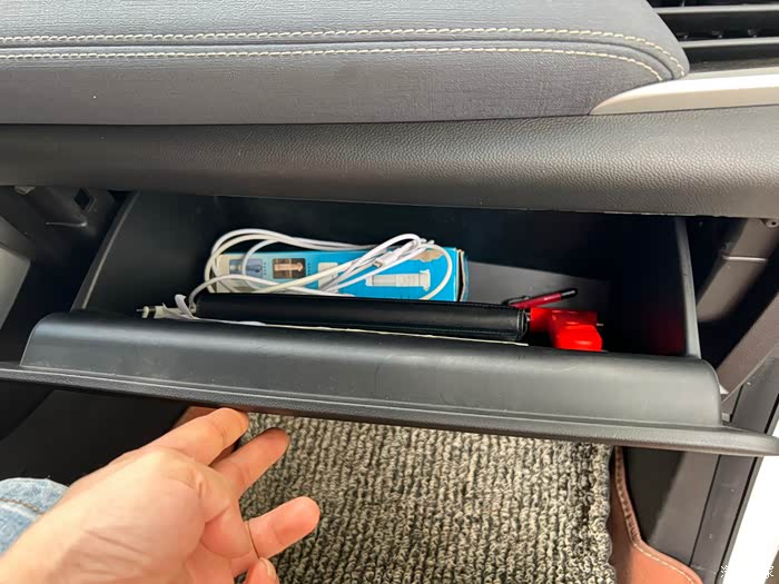

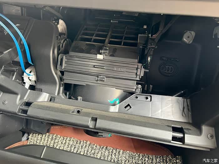

应该所有的轿车都是一样的设计,空调滤芯都在副驾驶的手套箱位置里面吧。如果不知道怎么拆开这个箱子最好先网上搜索一下教程,以免把卡扣搞坏。

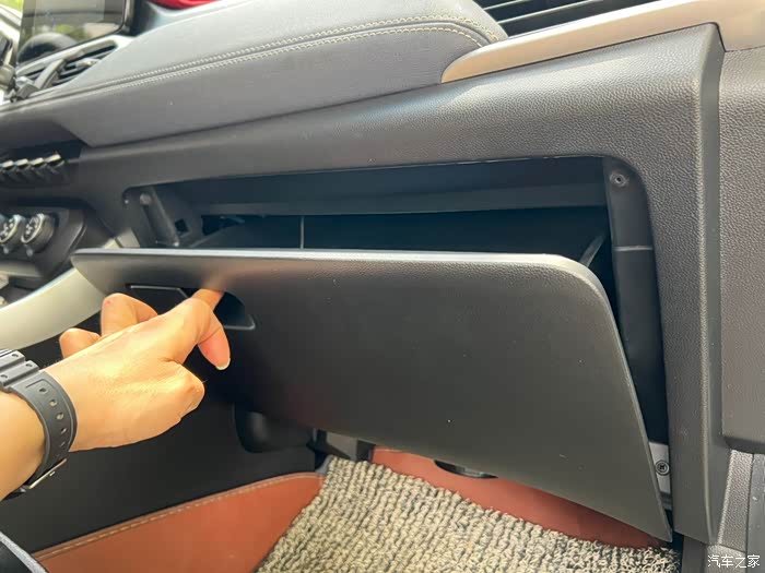

我的操作方法是打开手套箱,然后往上提,就能轻松取下来。我之前也是问了好几个同款车型的车友才敢操作。

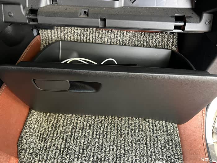

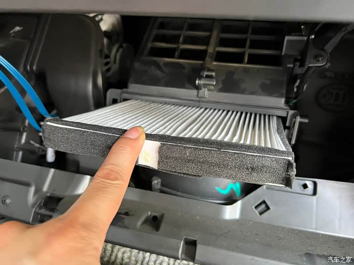

打开后就能清楚里面的布局,空调过滤器就在中间这个位置,拨开左边的卡扣,盖子就打开了。拿个剪刀啥的从边缘轻轻的把滤芯取出来。

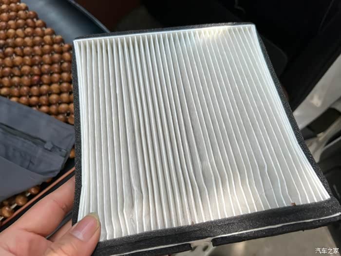

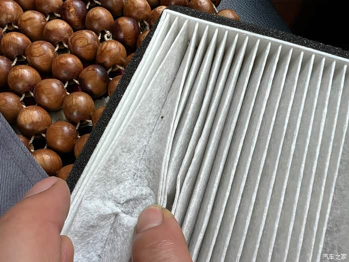

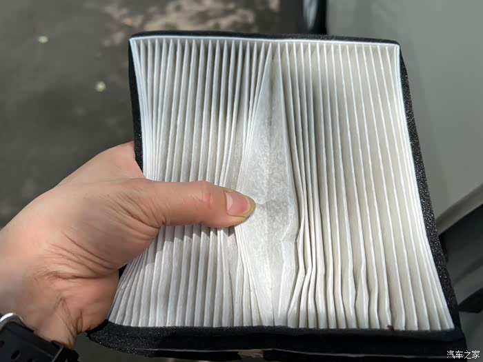

取出滤芯后发现并不是特别脏,不过肉眼能看到夹层中有一些异物脏东西。如果有吹气的工具吹一下就干净了,我倒是没有,所以我用了刷子一个一个夹层慢慢扫干净。
本来没打算更换,都是已经提前买好了就换掉吧。反正也是几块钱的东西,比店里更换便宜多了。旧的我就暂时留着,下次可以再继续使用。
看看这个新买的滤芯,夹层里面就是干净,透气性也比较好。之前买了一个带活性炭的透气性太差,搞得空调风力都减小了。
把全新的滤芯塞进去,再扣上扣子,安装回手套箱,本次保养作业完成。
