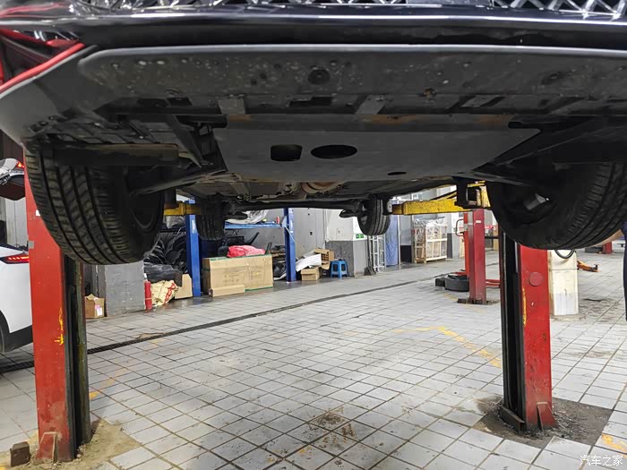

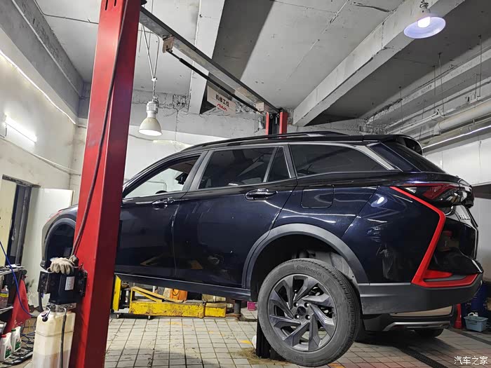

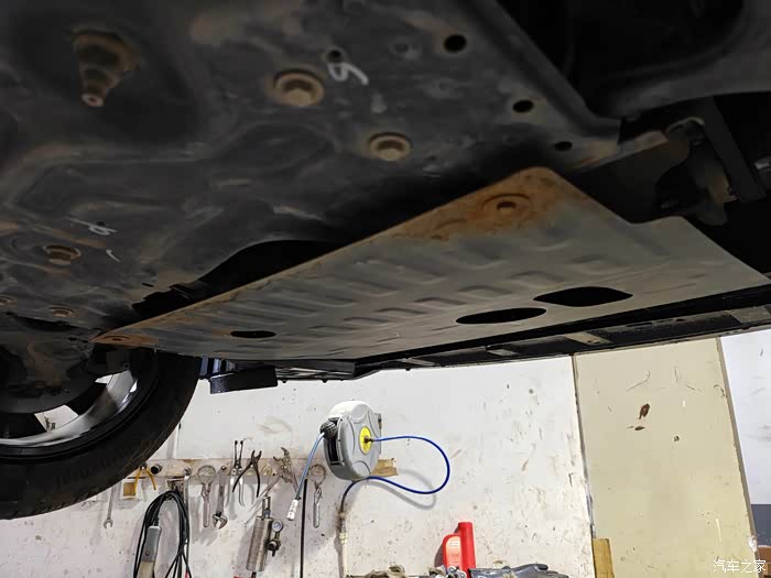

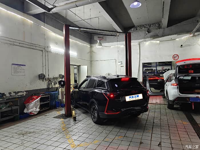

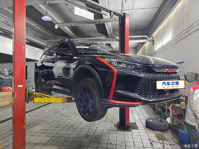

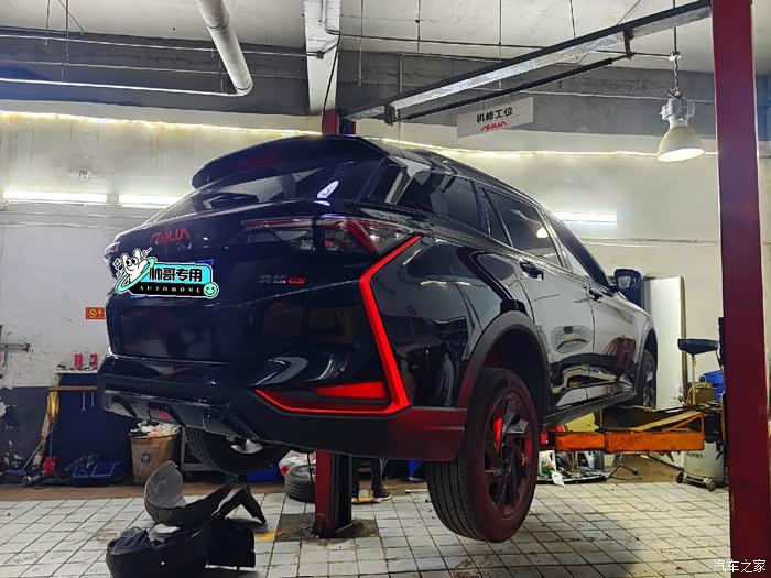

       来到售后之后和维修师傅明确说明了底盘异响的问题和声音描述,将奕炫GS开到维修车位之后,将车子利用升降机将车子抬高,这样就可以完全看到车子底盘的全部面貌。可以更加方便的在地面就进行检查,而且检查的也更加全面。

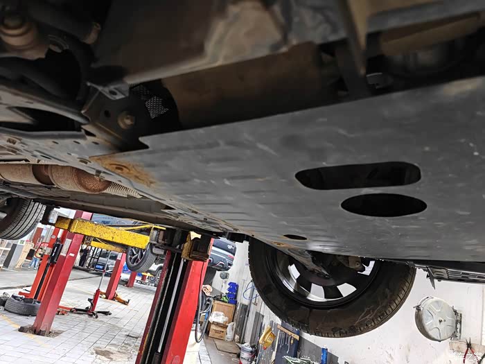

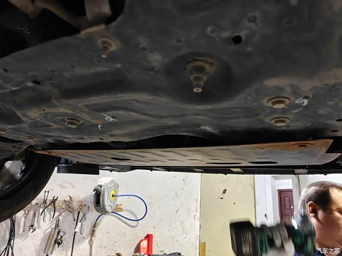

       抬高之后从车主后方向前进行检查,减震、排气管、隔热板、底盘装甲等一一进行检查。而且轮胎的轴承以及底盘处的主传动轴也没有放过,通过敲打和外表观察最终确定了是底盘装甲的位置导致的行驶过程中产生的异响。
      而产生异响的原因竟然是后安装的底盘装甲固定滤的螺丝松动,而产生的哗啦哗啦的声音。好在没有造成别的地方损伤,如果不及时安紧的话在路上如果掉落甚至会伤到发动机,维修师傅也是利用电动扳手将底盘装甲的四个角落的螺丝全部拧紧。
