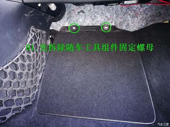

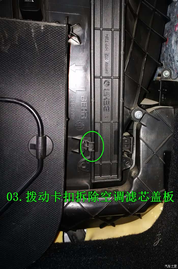

副驾位置拆除随车工具。

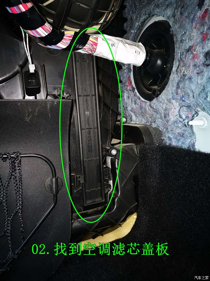

找到空调滤芯盖板。此位置空间较小,自己找合适的位置爬进去吧。。。。。

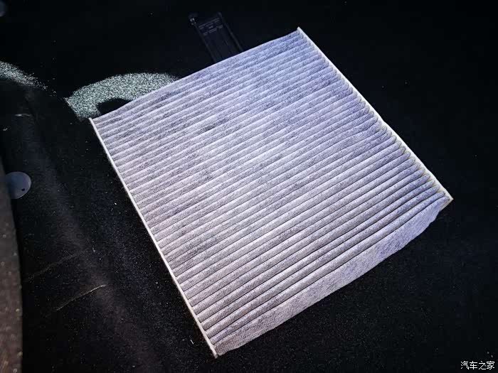

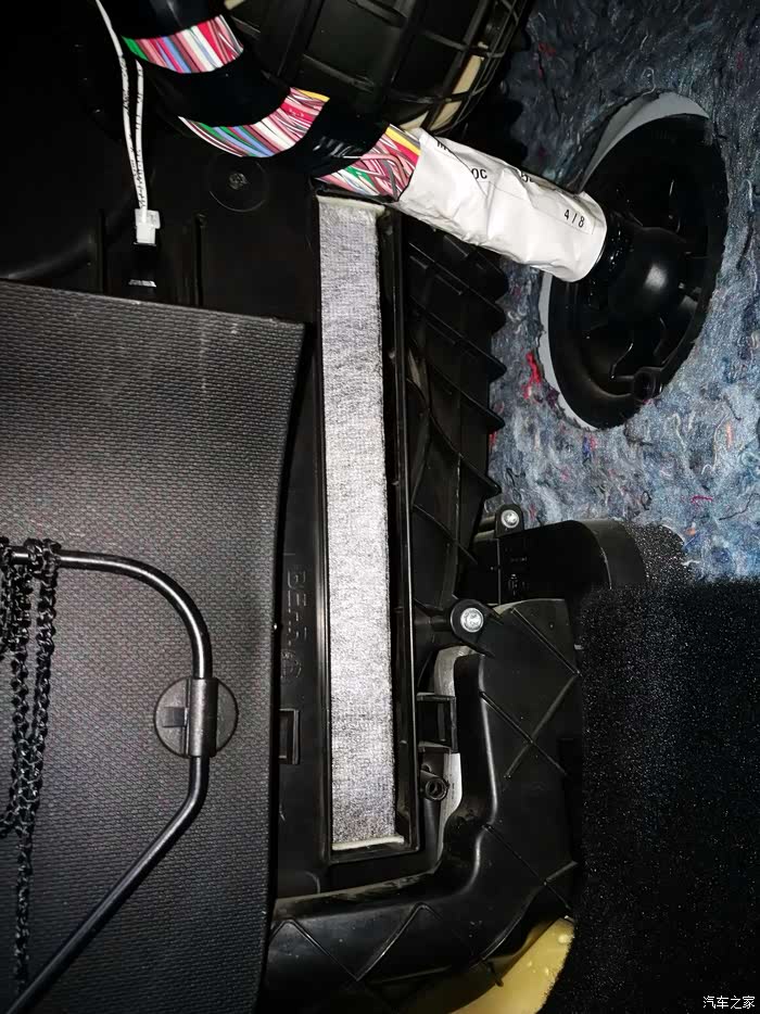

拨动卡扣拆除盖板,露出空调滤芯。抽出空调滤芯时,可能会被上方的线束挡住,用手用力把线束往上顶,同时抽出滤芯。然后更换新滤芯。

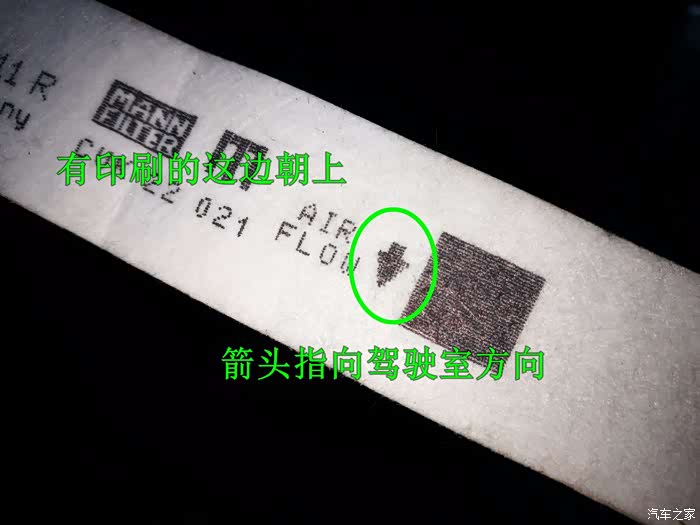

更换新滤芯时,注意箭头方向是气流通过方向,指向驾驶室方向插入滤芯。

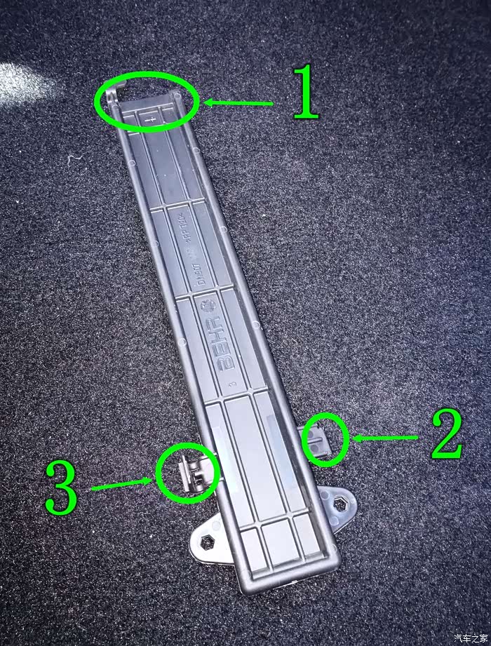

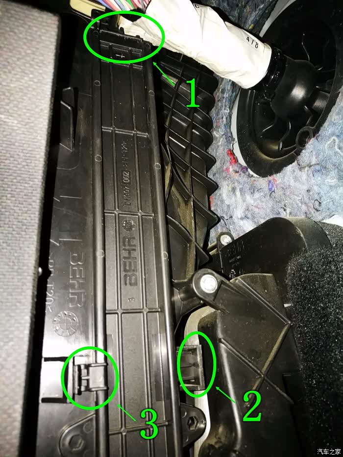

装回盖板时注意按照上图顺序依次固定卡扣,特别是1号卡扣是否卡到位,如果没有卡到位的话,开大风会有气流啸叫声。最后装回随车工具总成。

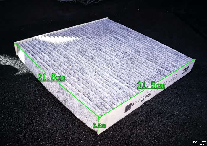

最后附上滤芯尺寸!
