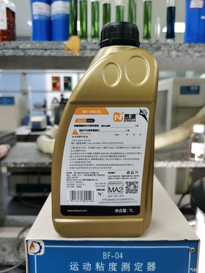

        检测只对样品负责,样品由论坛车友“疾風_暗影”提供,一升装未开封新油。

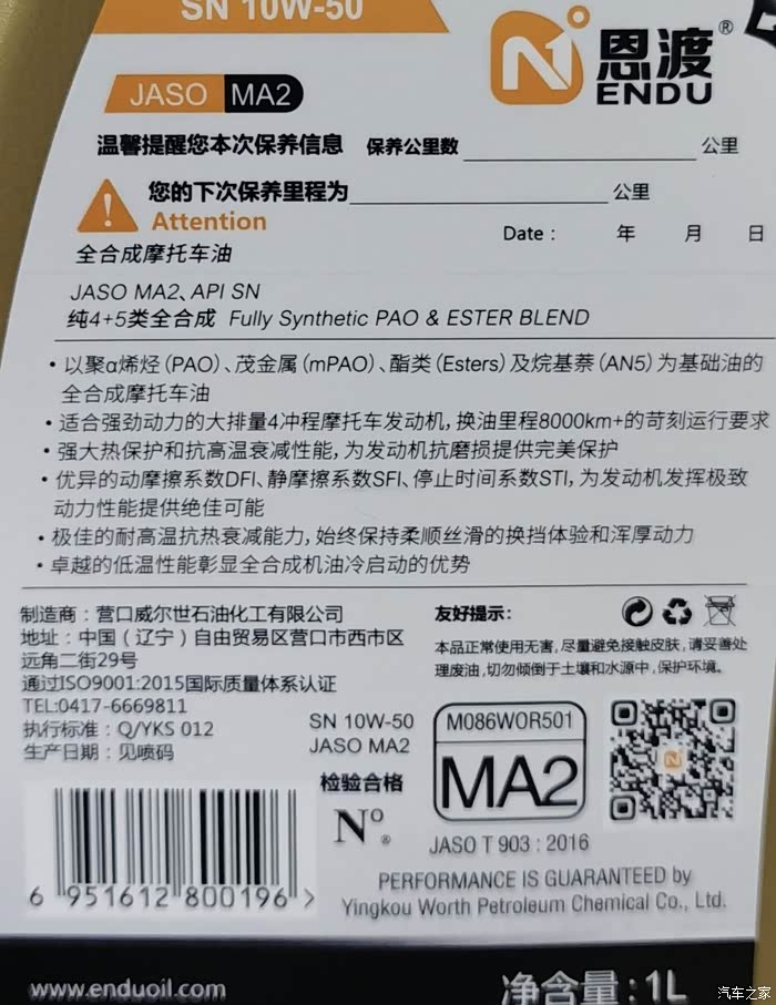

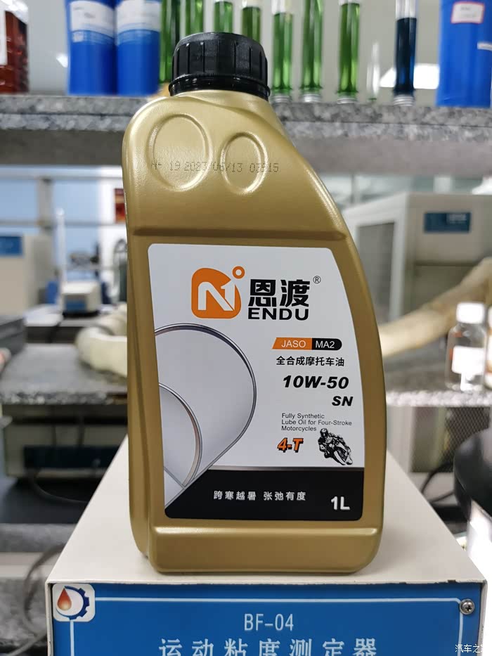

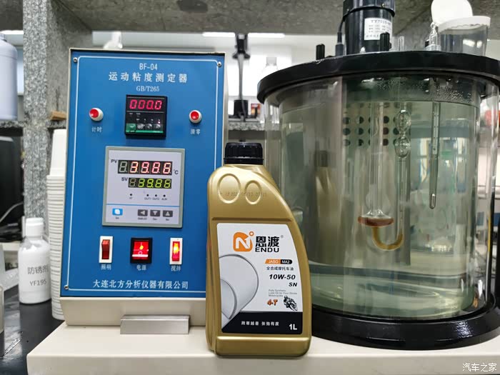

检测的摩托车油,恩渡10W-50 SN MA2,生产日期23年6月13
背面
跟10W40标号一样,API SN、JASO MA2认证,纯4+5类全合成,采用PAO+mPAO+酯类+烷基萘配方
JASO全称为Japanese Automotive Standards Organization,日本机车标准组织,有三个标准:MA1、MA2、MB,MA标准的机油为湿式离合器摩托专用机油,不含有机钼以及其他减磨剂,可以避免湿式离合器摩擦片出现打滑现象。其中MA1用于小排量机车,MA2用于所有排量机车,尤其适合大排量机车。

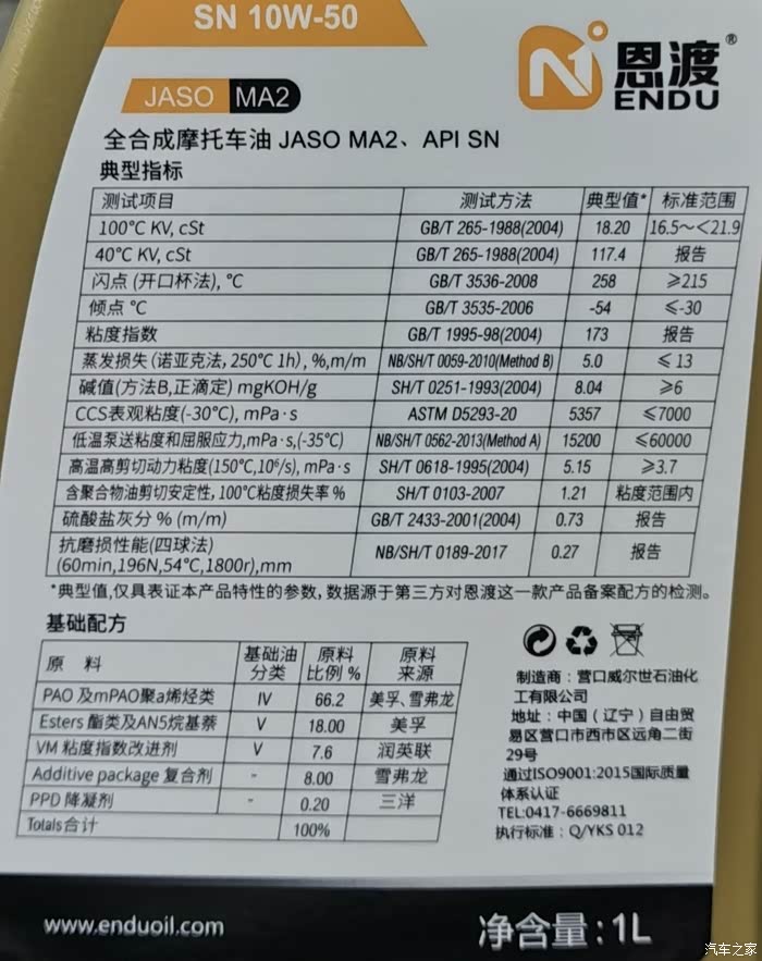

撕开贴纸仍然是典型指标和基础配方,比例和10W40差不多。将典型指标公布这么全的厂家非常少,特别是基础配方也公开了,这是对自己产品自信的表现,同样也公开了材料的厂家
PAO和酯类基础油大家都比较了解这里就不多说了。
AN烷基萘也属于第五类基础油,美孚一直在用,少量烷基萘加入到机油中可以增强机油的抗氧化能力,热稳定性等,延长机油使用寿命。
少量降凝剂用于改善低温性能,使倾点、CCS更低。
摩擦改进剂可以降低摩擦系数,增强抗磨性能。

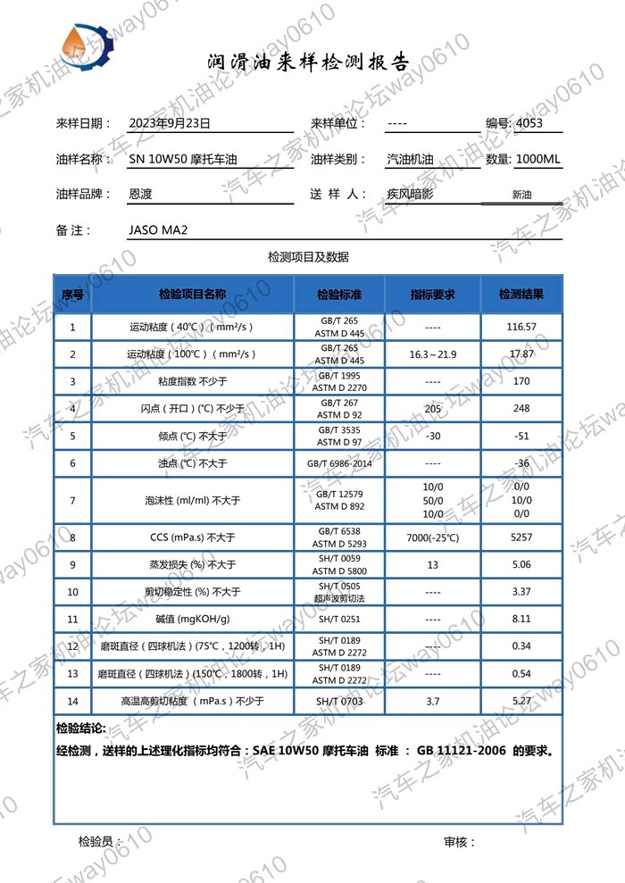

恩渡10W-50摩托车油实测14项指标

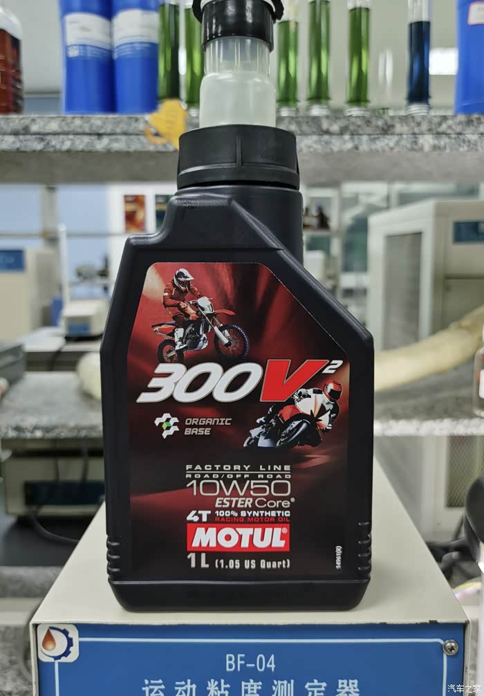

仍然用摩特300V酯类全合成对比一下。

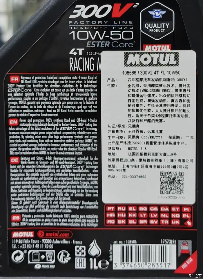

300V 10W-50酯类摩托车油,ESTER Core酯类核心
背面
一些介绍,Made in france法国产
摩特300V实测14项指标
简单对比分析一下。

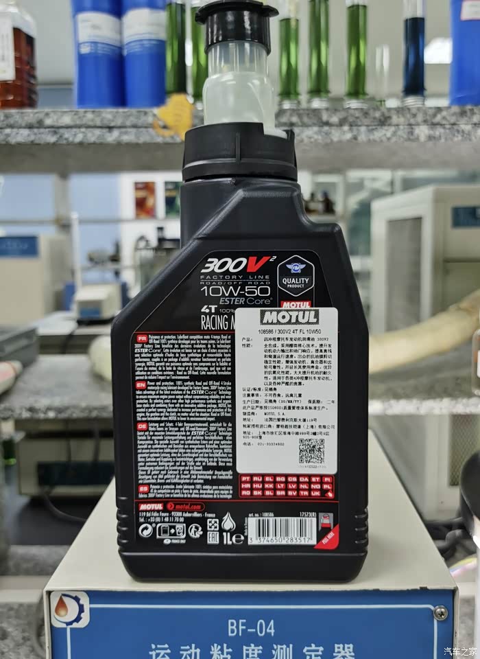

1.100度运动粘度,恩渡17.87,摩特18.44,摩特更高一点差距不是很大。
2.40度运动粘度,恩渡116.57,摩特110.71,摩特更低一点。
3.粘度指数,恩渡170,摩特186,摩特更高一点,都是普通粘度指数配方。
摩托车发动机转速高,对机油的抗剪切能力要求更高,少用粘指剂有助于提升抗剪切能力,所以粘度指数普遍不高。

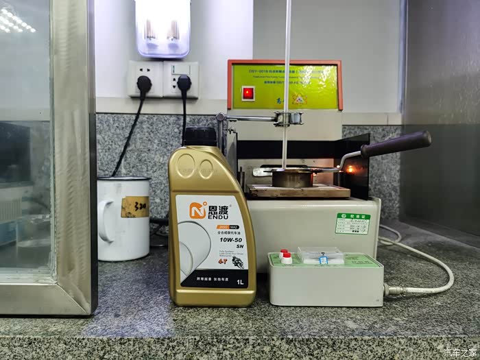

4.闪点,恩渡248,摩特234,恩渡更高,采用的大粘度基础油多,摩特偏低,采用的小粘度基础油多。

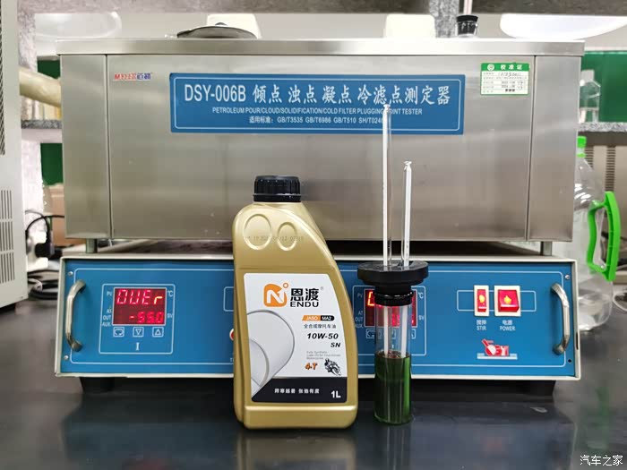

5.倾点,恩渡-51,摩特-42,恩渡大粘度基础油多,倾点却更低,摩特小粘度基础油多,倾点却更高,所以初步判断恩渡的基础油质量更好。

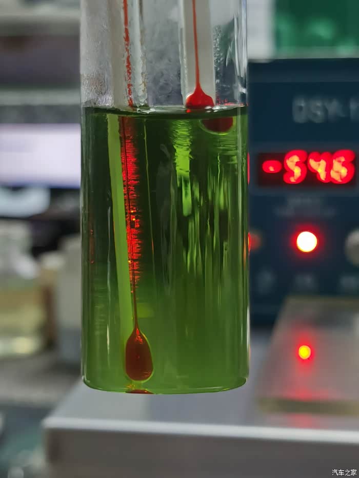

6.浊点,恩渡-36,摩特-14,恩渡更低,机油更纯净,不易被氧化,摩特偏高。
浊点与恩渡10W40一样比较特殊,-36摄氏度出现轻微混浊,持续降温到倾点温度(-51℃)混浊程度没有增加,仍然是这个状态,但开始出现混浊即判断为浊点

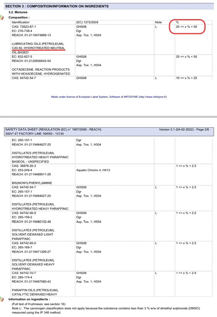

摩特300V官方MSDS文档
第一格C20-50 HYDROTREATED NEUTRAL OIL-BASED是加氢处理中性油基第三类基础油,含量25-50%。
第二格十八烯与十六烯的反应物,这是PAO,含量25-50%。
第三格和第五格都是加氢处理第三类基础油含量分别是10-25%,1-5%。
第6.7.8三格是溶剂脱蜡矿物油,含量都是1-2.5%。
基础油比自家的10W-40要好,含PAO,浊点也更低。
浊点是机油持续降温过程中出现混浊时的温度,浊点越低说明机油越纯净,抗氧化能力越强,同时低温性能也相对更好一些。
7.低温动力粘度CCS,恩渡5257,摩特6656,恩渡更低,低温性能更好。
CCS越低,发动机在极寒冷环境下受到的阻力越小,冷启动越顺畅,机油的低温性能越好。

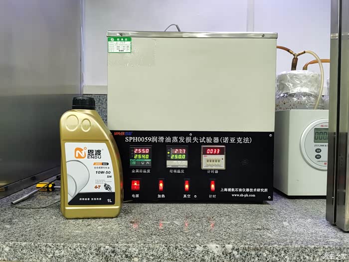

8.蒸发损失,恩渡5.06,摩特9.49,同样也是恩渡更低,不易烧机油,对发动机各个部位污染更小。对于10W的机油来说,摩特的9.49偏高了。
综合CCS和蒸发损失,再辅助参考其他指标,可以判断一款油基础油的质量。
恩渡的CCS和蒸发损失都更低,倾点也更低,浊点更低,闪点更高,所以恩渡的基础油质量更好且好很多。

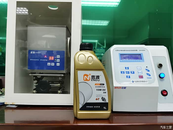

9.剪切稳定性(粘度降幅百分比,越低越好),恩渡3.37,摩特2.19,两款油都很低很优秀,摩特更低一点,抗剪切能力更强一点,采用的粘指剂质量更好一点。
摩托车发动机转速高,剪切力强,对机油的抗剪切能力要求更高,通过多次摩托车旧油实测,粘度降幅都很大。
剪切稳定性简单点说就是机油的粘度保持能力,数值为降幅百分比,越低粘度降幅越小,粘度降幅小,动力损失就越小,保护性以及长效性都会更好。
恩渡被完全剪切后粘度为17.87-17.87*0.0337=17.3。
摩特为18.44-18.44*0.0219=18。

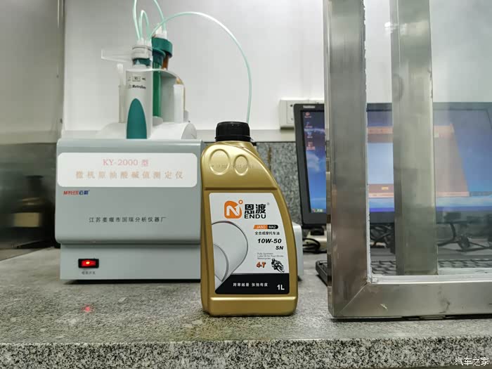

10.碱值,恩渡8.11,摩特9.78,摩特更高,中和酸性物质的能力更强。
碱值是中和运行中产生的酸性物质的能力,酸性物质可腐蚀金属所以需要碱性物质来中和。

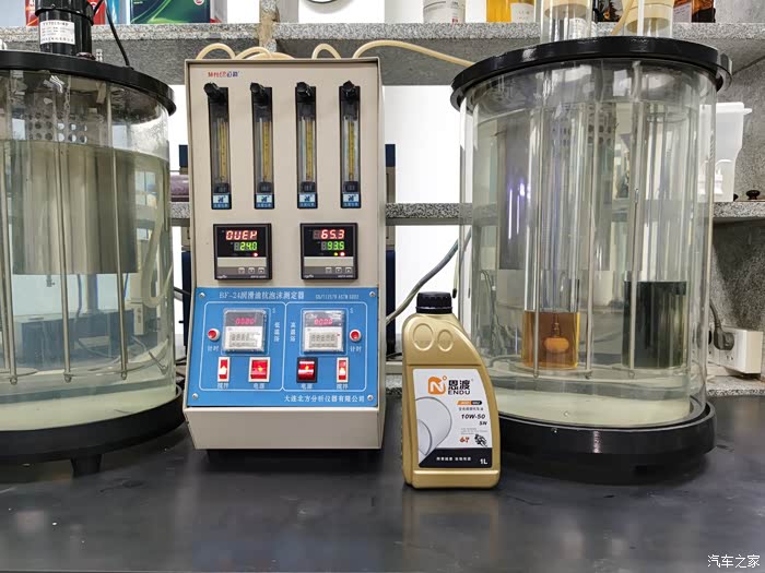

11.抗泡沫性,恩渡 0/10/0,摩特5/20/5,标准为不超过10/50/10,恩渡产生的泡沫更少,摩特稍差一点。
抗泡沫性简单点说就是抵抗机油搅动时产生泡沫的能力,抗泡沫性数值越低,产生的泡沫越少。
机油被搅动后容易产生很小的气泡,听起来没什么问题,但有很多危害,比如润滑油的可压缩性增加,使油压降低。润滑油与空气接触面积增大,加速油品的老化。气泡隔绝了机油与金属,影响抗磨性能等。

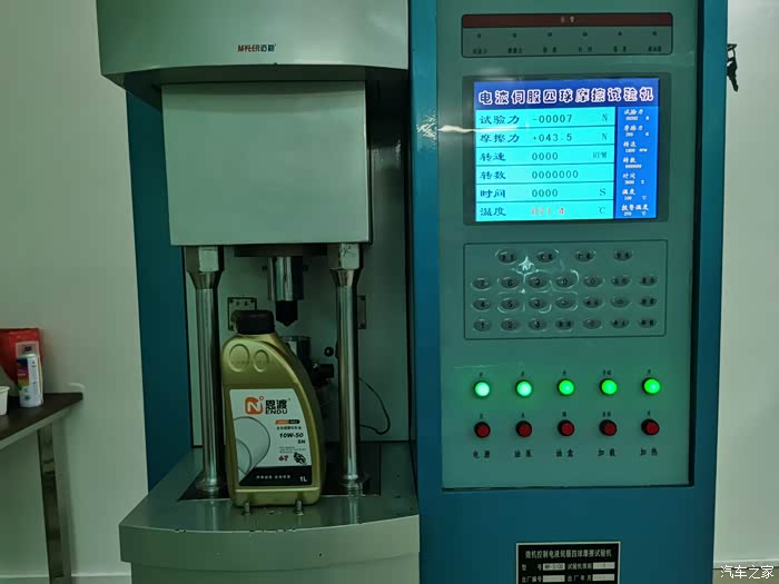

12.四球磨损(抗磨性能),国际标准75度油温下,40千克恒定压力,1200转,运行一小时磨斑直径,恩渡0.34mm,摩特0.34mm,一样,抗磨性能都非常优秀。
13.四球磨损,安索最先使用的150度油温,40千克恒定压力,1800转,运行一小时磨斑直径,恩渡0.54mm,摩特0.54mm,也一样,抗磨性能都非常优秀。
四球磨损磨斑实拍图,非本次检测

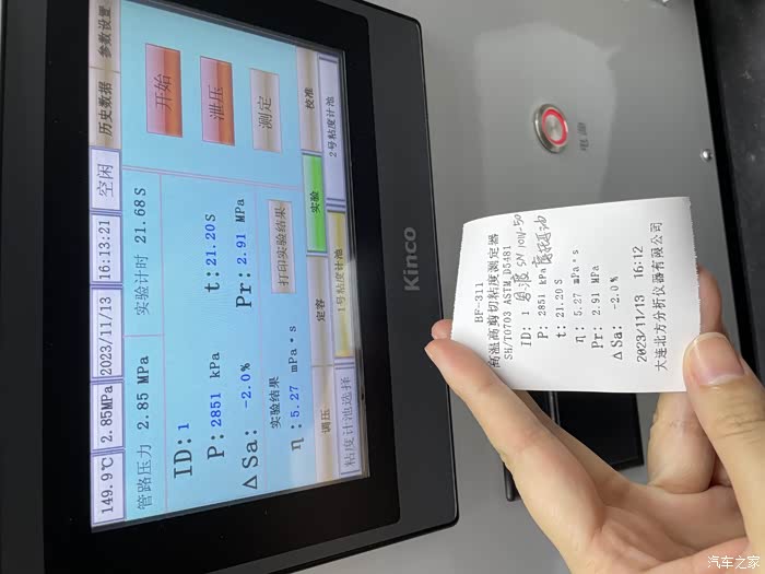

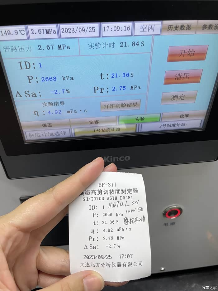

14.高温高剪切粘度HTHS,恩渡5.27,摩特4.92,两款油都非常高,但恩渡还要更高,高温高负荷下油膜更厚,强度更高,特别适合喜欢激进驾驶的车友。
恩渡HTHS实测5.27mPa·s
摩特HTHS实测4.92mPa·s
