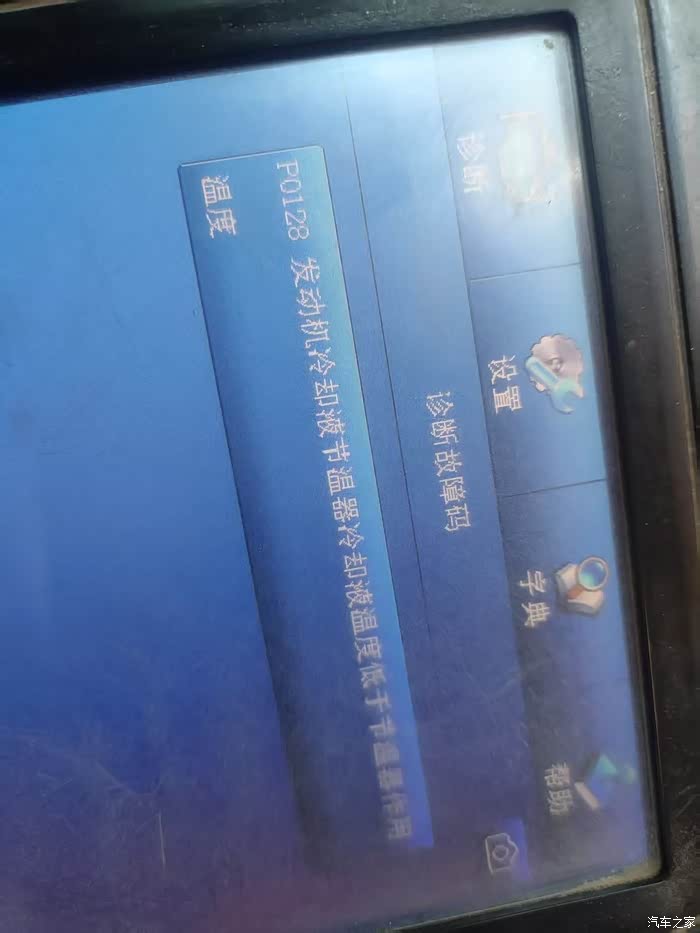

P0128发动机冷却液节温器冷却液温度低于节温器作用温度 大神们有知道咋解决的吗

P0 128这个发动机冷却液节温器的相关故障是属于节温器,无法正常关闭。
第一,这个是属于节温器卡滞出现,无法正常关闭车辆水温上升的比较慢,一直处于大循环的状态。
第二,像这种情况彻底解决问题,需要更换新的节温器,更换新的节温器之后,故障就可以解决。

P0128故障码一般是节温器问题。先检查节温器,看有没有卡滞、打不开或关闭不严,有问题就换节温器。再看看冷却液够不够,是不是太脏,不够就添加,脏了就换掉。最后检查冷却系统有没有漏水,有的话把漏的地方修好,故障基本就能解决。

应该是节温器无法正常打开关闭造成水温温度俩边不一样,检查更换节温器应该就可以解决。

出现这种情况的话,主要考虑是节温器出现了全开的状态,从而造成发动机的温度过低。
像这个节温器主要作用是来控制发动机的大小循环来控制发动机的散热量。如果现在节温器处在常开状态,那么发动机的温度就会比实际的温度要低,那么就会出现这样一个故障代码,这个建议更换节温器即可解决问题。

换了原厂节温器,水温正常,还是消不掉!

这个问题新款的智跑厂家给更换的

新款智跑节温器通病,群里车友中招好几个了
