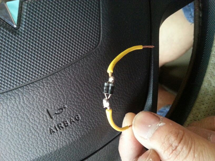

啊东215062350 2014/07/07 21:30:33 发表在 40楼
老款的是没有远近光继电器的
不错
yaoucaiyan 2014/07/07 22:01:11 发表在 47楼
老款远近光就一个继电器,不能你这样改
豫N中原水城一屌丝 2014-7-7 18:31:58 发表在 主楼
材料非常简单一截电线,一个或者两个二极管,看图
我是用两个旧线路板上拆下来的,怕烧掉二极管所以并联一个,电烙铁焊接,就需要这一点点东西就够了,其他什么都不要,下面是重点,,打开引擎盖,打开保险盒,
按图上的方法插上去,注意二极管方向,插反的话效果也是反的,懂电路的,把继电器拔下来一看就知道怎么回事了,,这是继电器的控制端,是很小电流的,这样的目的是开远光的时候,远光继电器吸合的同时让近光的继电器也吸合,就能远近光同时点亮了,如果插反了,就会开近光同时点亮,开远光还是只有远光,,,然后把继电器还原插回去,完全不要担心电流过大,因为没动继电器输出到大灯的线,只是把控制端连起来,

亮亮520131499 2014/07/07 22:03:51 发表在 50楼
搞线直接,不要二级管行吗?

yaoucaiyan 2014/07/07 22:20:24 发表在 57楼
也不是三合一继电器,就是普通继电器,远近光都用这个继电器
