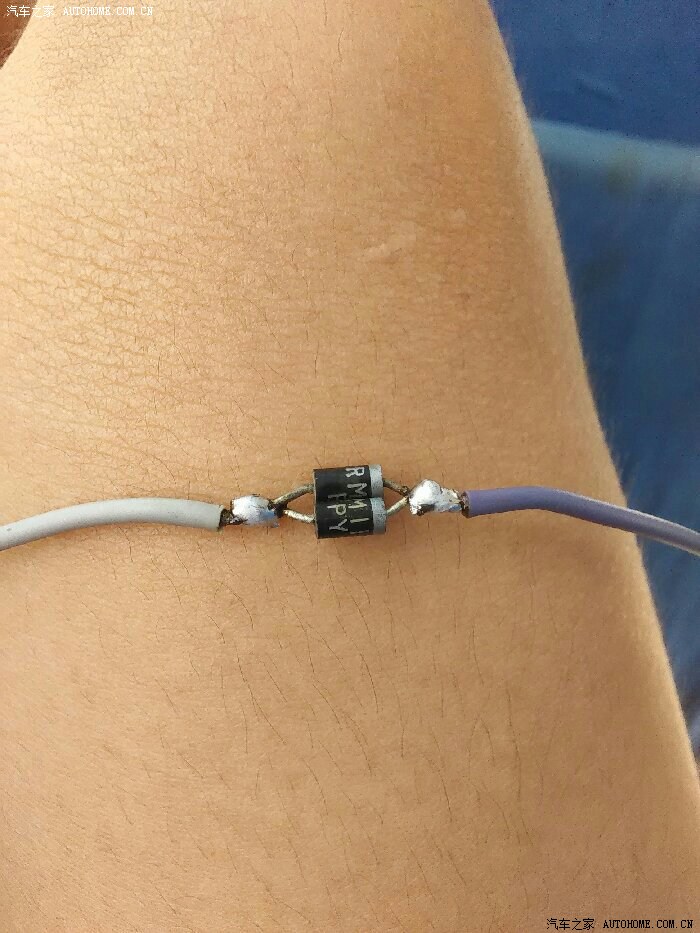

材料非常简单一截电线,一个或者两个二极管,看图
我是用两个旧线路板上拆下来的,怕烧掉二极管所以并联一个,电烙铁焊接,就需要这一点点东西就够了,其他什么都不要,下面是重点,,打开引擎盖,打开保险盒,
按图上的方法插上去,注意二极管方向,插反的话效果也是反的,懂电路的,把继电器拔下来一看就知道怎么回事了,,这是继电器的控制端,是很小电流的,这样的目的是开远光的时候,远光继电器吸合的同时让近光的继电器也吸合,就能远近光同时点亮了,如果插反了,就会开近光同时点亮,开远光还是只有远光,,,然后把继电器还原插回去,完全不要担心电流过大,因为没动继电器输出到大灯的线,只是把控制端连起来,
