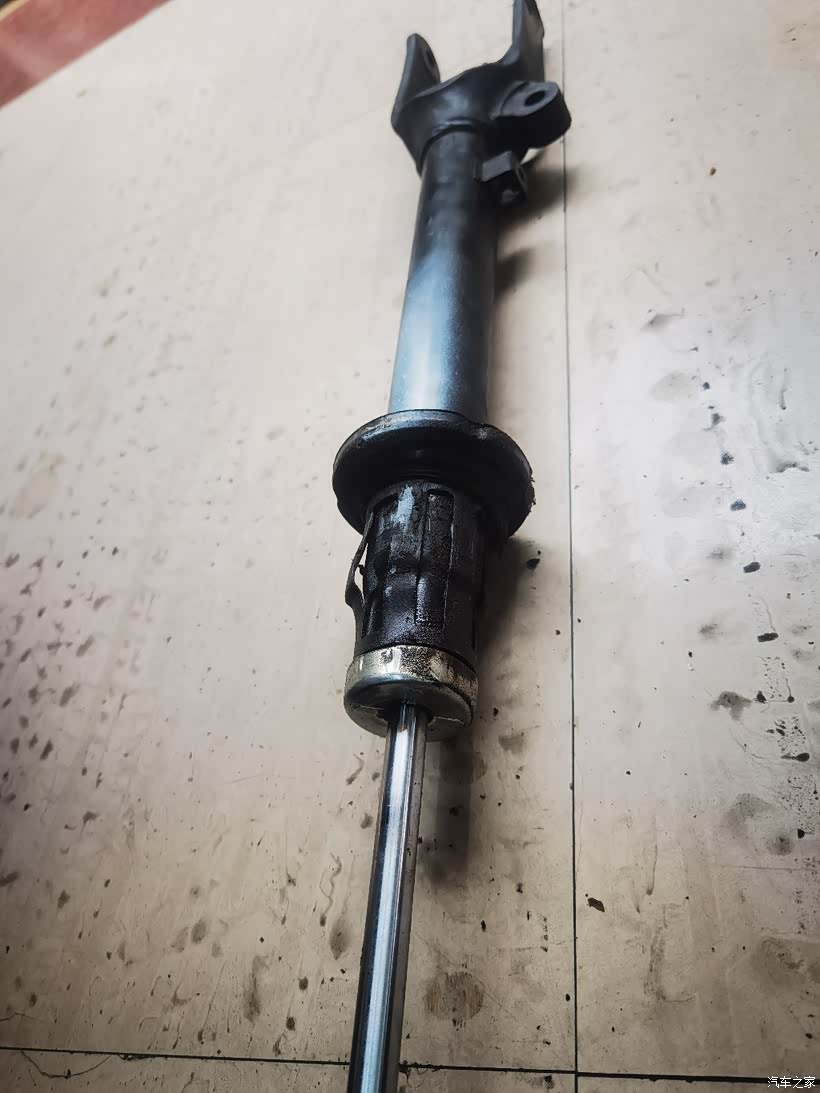

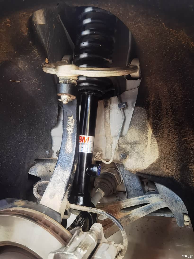

我原来的原装前减震漏油了,过减速带车头弹跳特别厉害,像兵兵球一样,感觉纯粹是靠弹簧在支撑,前段时间换了一套别的品牌减震以为能解决问题,最终还是没能解决,特来求助各位车友 有没有遇到同样的问题,怎么才能解决,谢谢大家!

有可能是减震和弹簧不匹配,再就是安装时没弄好。你试试换套原厂减震,或者找个其他店,让师傅仔细检查下安装情况,顺便看看弹簧有没有问题。

你装的这ABM的使用效果如何

换回原厂的吧。最省事。

换氮气减震吧。

换原厂的最简单的,其他的什么品牌都不是针对这车开发的,质量也是参差不齐的!

其他品牌的减震器换上,开车像开船似的,不舒适

买拆车件装上,或者你们那边可以维修减震漏油的地方维修好

四轮定位
