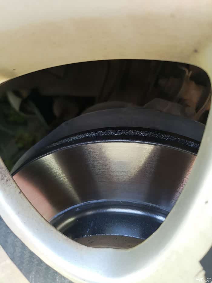

于是立即找到老板,询问下价格,11款索八是不带回位弹片的,手刹版是不带定位凸点的,记住这点,电子刹的内片有个凸点,手刹的没有凸点。用车架号去给代理商匹配,确定有货,报价360,青岛国产布雷博,进口的也有,报价620。我考虑到换片要光盘,就干脆让师傅看看我原车刹车盘怎样了,8年半,105000公里,结果是刹车盘有轻度变形,原因是有过跑热了立即洗车的行为,导致刹车盘高温时遇水形变,这也导致行车时盘与刹车片转动到特定位置有轻微的接触,最近几年刹车到快要停下时明显感觉有耸动感,也应证了刹车盘变形。而且老盘已经锈迹严重,测量磨损厚度为1.5毫米,接近2毫米更换极限了,为了刹车效果,为了安全,忍痛换掉吧。同样的国产布雷博刹车盘,完美匹配索八,不打孔,不划线,也是360一个,所以一起花了1080。等了将近2个小时,终于来了,但是由于我太兴奋了,而且修理厂也快要下班了,所以忘记拍照了,可惜啊。外包装非常好,全红色的包装,喷字清洗无变形,仅仅看外包装就是正品。拆开后和大众的那副刹车片一样包装的,无纺布袋标布雷博,附带卡簧,外片红色垫片,内片金色垫片,片材质极佳,刹车系数0.41GG级。刹车盘非常漂亮,外侧有多个布雷博的标志,送货的小伙子也给我看了暗藏的防伪标识和布雷博授权经销商资质的照片。
说实话,我没用过布雷博,国产的和进口的差距多大我也不知道,但是以我的消费观念,我还是会选国产的。而之后试车时,先是来几下缓刹初步磨合,然后是60到80车速的急刹,再是把ABS踩出来,磨合结束后,我从来没有感受过这样的刹车体验,刹车非常线性,前段踩下去一点就立即有减速,而且脚底板立即赶到有回弹力,随着踏板行程,减速效果越来越明显,中段减速非常明显非常好,无异响,无啸叫,急刹车效果非常好,感觉很有信心,而且突然急刹点头都减轻了许多。

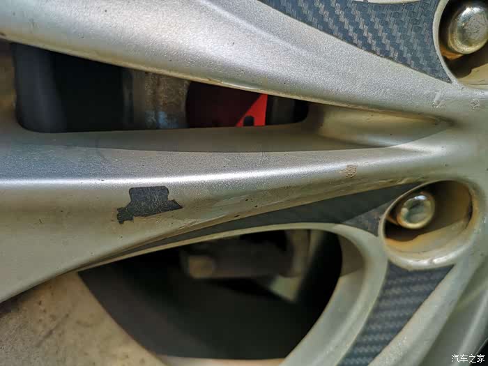

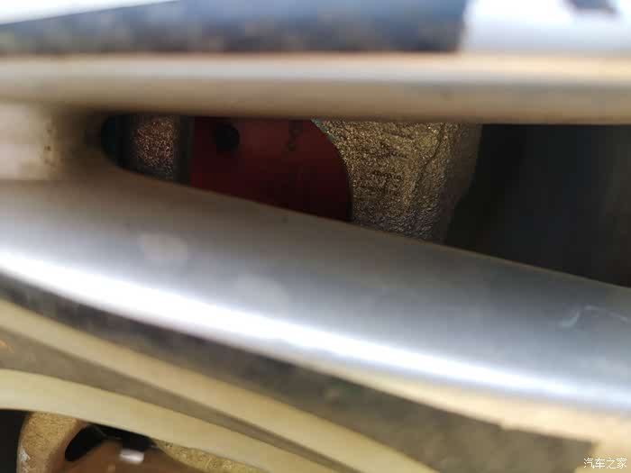

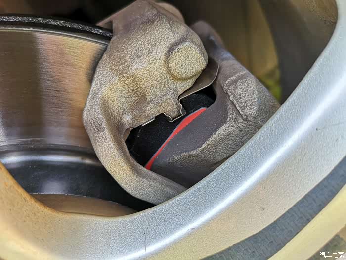

没拍好,停得非常糟糕,轮毂挡住了,连卡钳缝隙那里的布雷博英文标都没法拍清楚。
没能在安装前拍几张,实在可惜,也许下次我连后轮的都换布雷博,补几张验货图片。
