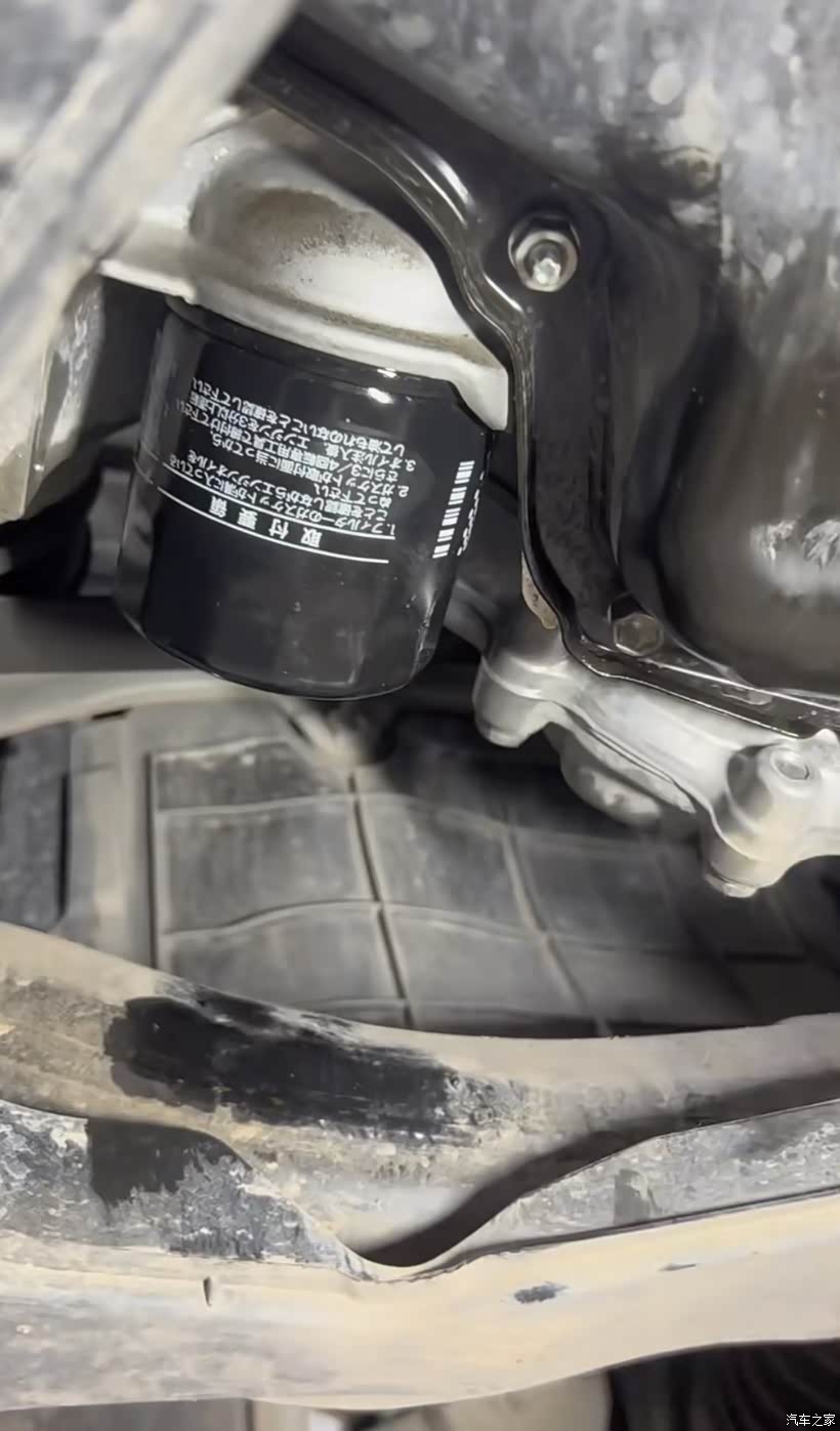

   机油机滤更换:冬季选0W-20标号全合成机油,低温流动性好,冷启动不费劲。直接去4S店或靠谱汽修店,师傅会把旧机油放干净,换新机滤再加新机油,记得看机油尺,别加多也别加少。

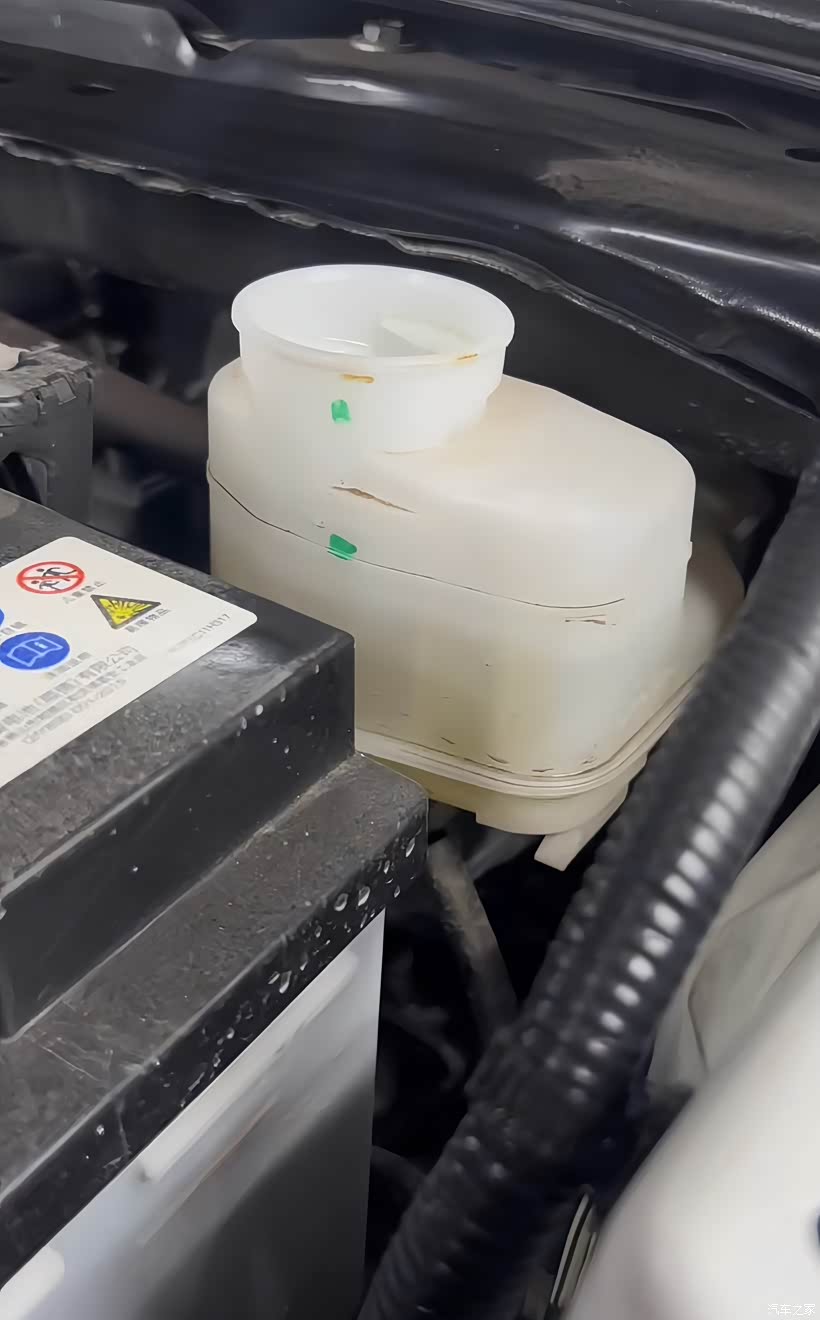

冷却液检查补充:打开发动机舱找冷却液壶,液位要在MAX和MIN之间,少了就加同型号的,别混加不同颜色的,不然容易堵管路。

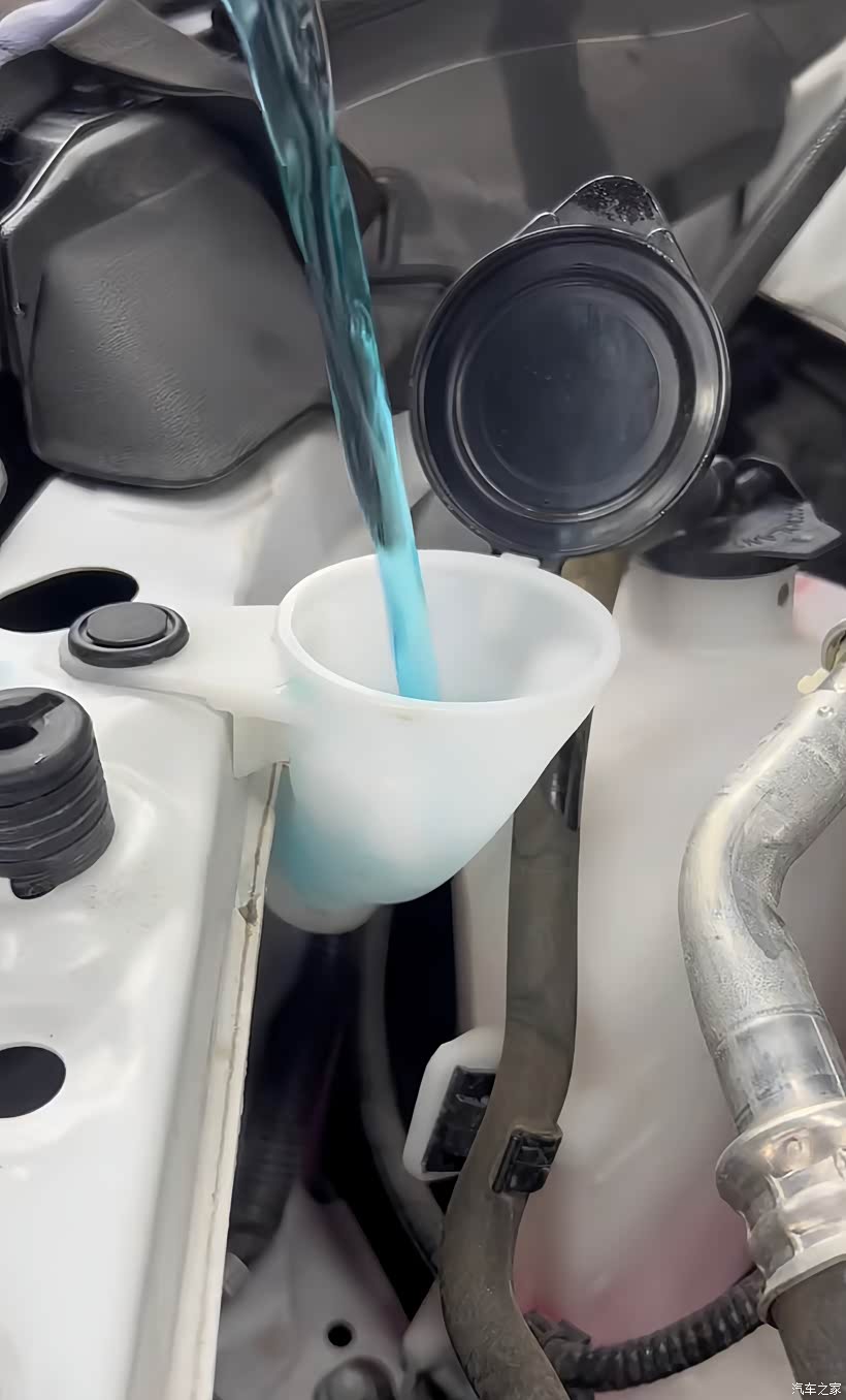

换防冻玻璃水:普通玻璃水冬天会冻裂壶,直接换-25℃及以下的防冻款,加满就行,喷玻璃时清雪清霜贼利索。

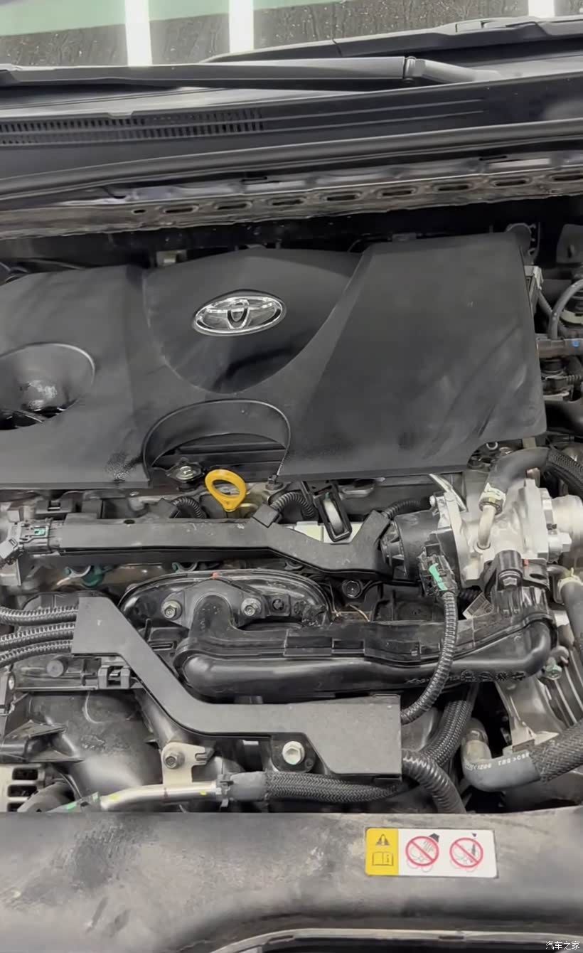

空气滤芯检查:还是发动机舱里的空气滤盒子,打开看看滤芯脏不脏,灰尘多了就吹一吹,太脏直接换新,不然影响进气,费油还没劲。
节气门清理:要是怠速不稳、起步顿挫,就找师傅拆洗节气门,洗完记得匹配,别自己瞎拆,容易搞坏传感器。

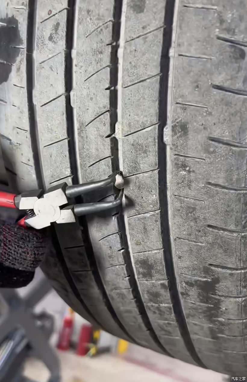

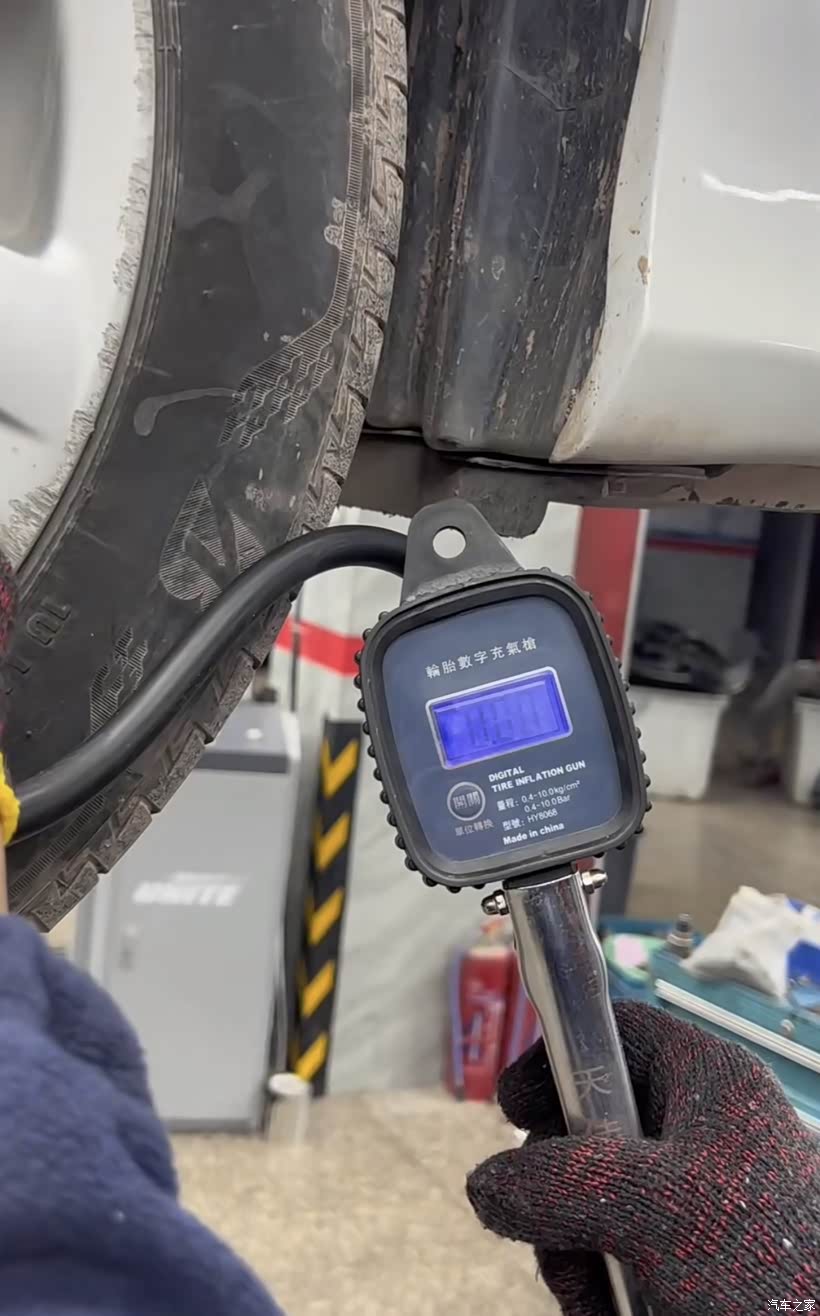

轮胎清理+胎压监测:用刷子把轮胎花纹里的石子抠干净,避免扎胎。冷车胎压调到2.3-2.5bar,胎压低了费油还打滑,高了舒适性差,凯美瑞自带胎压监测,仪表盘能直接看数值。全程下来半小时搞定,冬天开车稳稳的!
