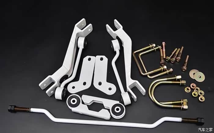

 再有一点就是皮卡车是非承载式大梁结构,尤其是后悬挂,大部分皮卡采用的都是钢板。这样的配置在极限越野的时候非常容易扩大颠簸感,也会影响到操控。通过加装一条后桥稳定杆,可以大幅度改善这个问题。
因为后桥稳定杆一头固定在大梁上,一头固定在桥体,可以降低异常颠簸起伏造成的后桥和车体过度颠簸。
