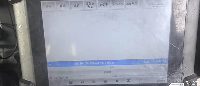

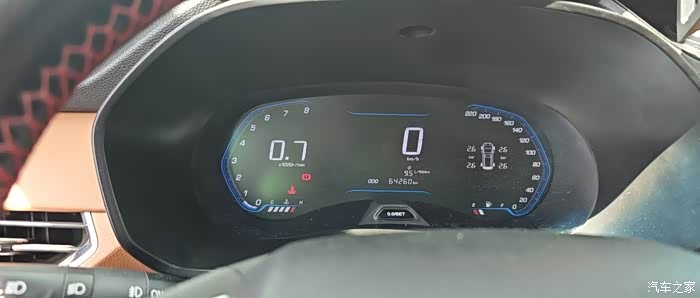

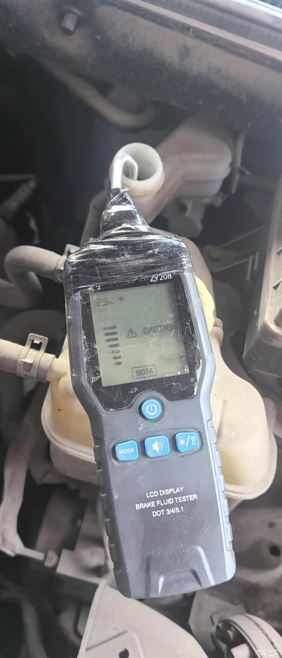

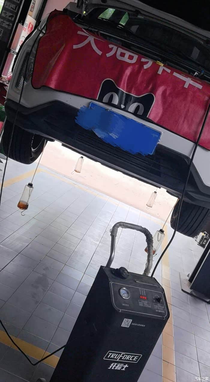

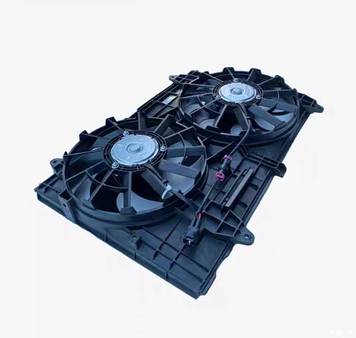

之前是车里睡觉空调冷风变热风给我热醒了,差点没死车里。然后地图看附近有个天猫养车就去了(我还是第一次知道有这玩意养车)。它们检查说是冷凝器没请洗过堵了。就洗了。后面在用就发现空调间歇性没风,一会正常大风吹一会就偷摸没风了。车开起来还没劲,最开始以为错觉,直到跑高速极速上不去才知道不是错觉,然后车停那怠速居然还高温报警了。就知道车是出问题了。打开机舱发现冷凝器那两个风扇坏了一个,只有一个转。就又去了天猫养车那去修,也不知道那个风扇是清洗时候洗坏的还是自己坏的。咱不好说。然后换了冷凝器风扇,顺便做个别的检测说是刹车油也不行了。刹车油也换了。然后车没劲的问题也检查出毛病了。说是涡轮增压有个故障码。给清了就好了。空调蒸发器说是一般脏可洗可不洗。就没洗怕洗坏了。。。
