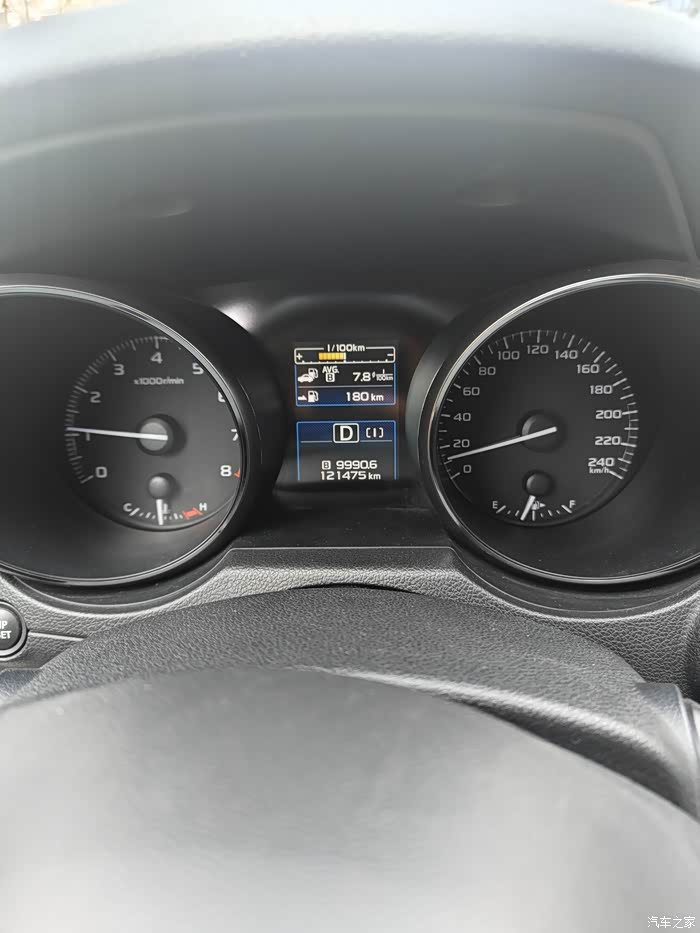

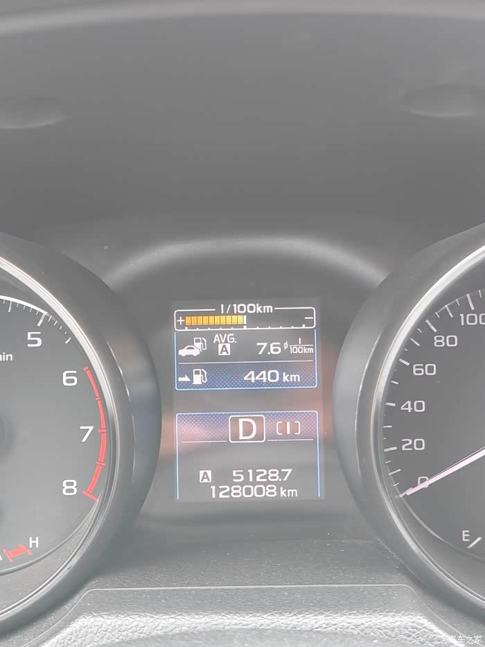

之前一直是5000公里换机油,这次跑的多了一点。8000公里拉开机油尺发现很脏了就赶紧换。一直用美孚ep,5qt的。

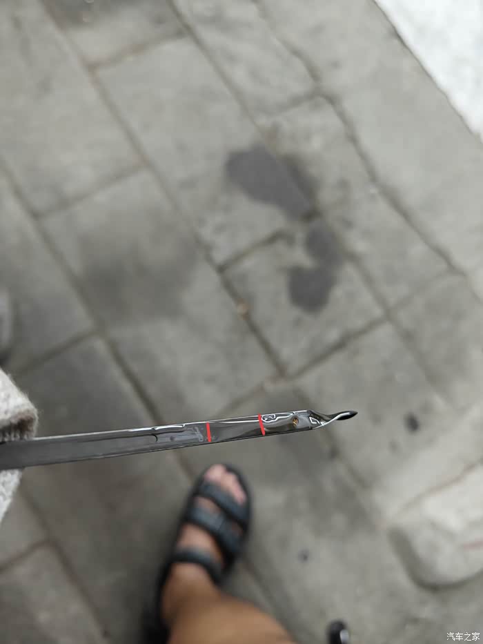

左边是新油液位,右边是8000公里液位
油耗比之前少了一点点
