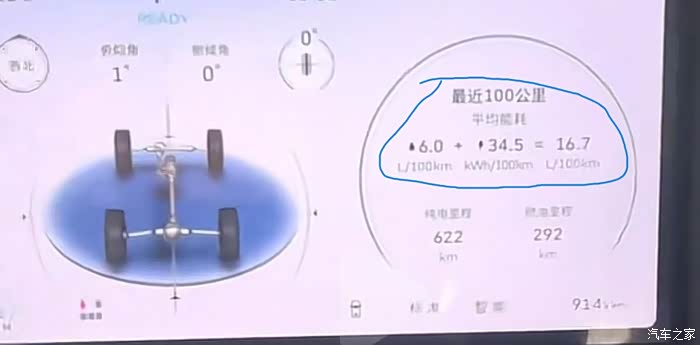

计算公式如下:
Z = X + (Y × K)
(其中 K 是电能到燃油的转换系数)
简单来说:坦克300 Hi4-T将你用电跑掉的路程,按照厂家设定的“油电能量当量比”换算成了需要多少升油才能跑同样的路程,然后把这部分“虚拟油耗”加上实际烧掉的油,就得到了最终显示的那个综合油耗(Z L/100km)。 ?
K 是电能到燃油的转换系数,实际上还要考虑驻车开空调或保电等因素
