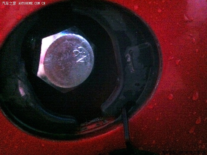

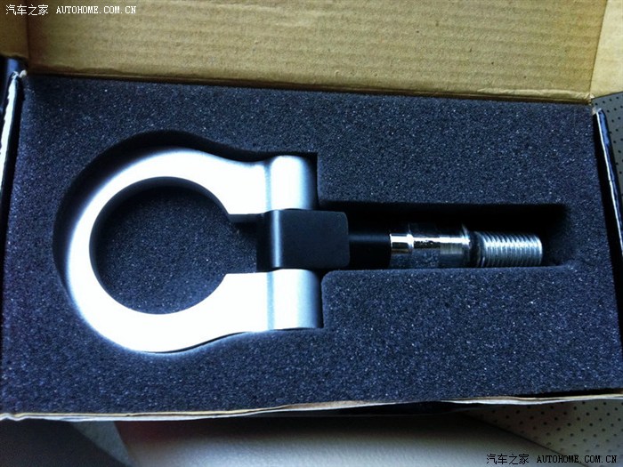

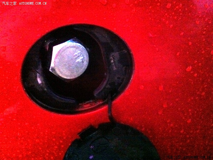

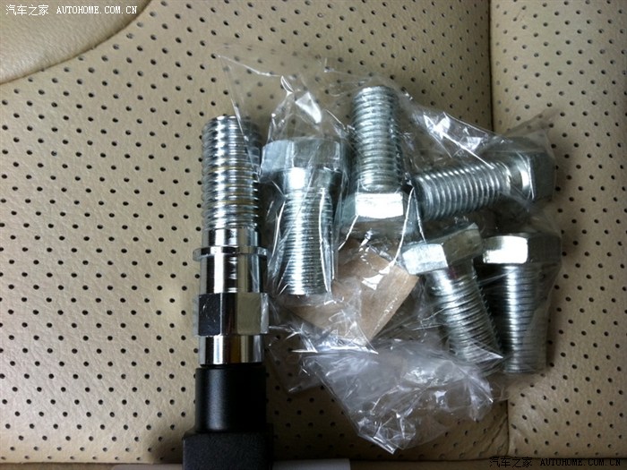

众所周知,现有市场所售拖车钩环没有一款螺牙是合适马3装的,都粗,拧不进去,所以马3想装这个东东,必须进行改造。

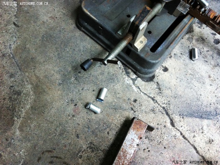

本来想用车床重新攻螺丝螺牙的,但是去到加工厂说车床坏了,得,还是用替换法吧~

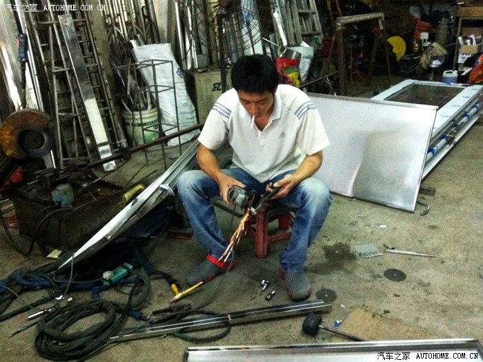

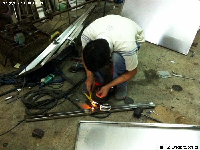

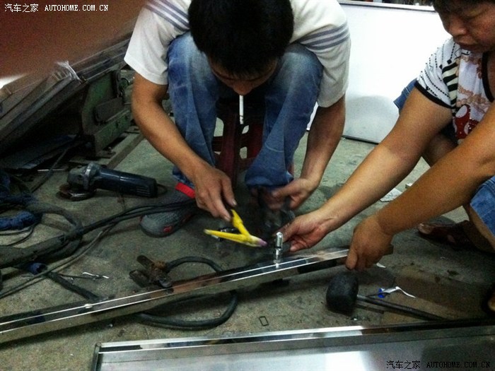

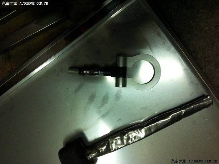

具体做法就是用合适的螺丝头替换现有的螺丝头,切割,打磨,焊接(最好是用氩弧焊)
拧上去试试,刚刚好

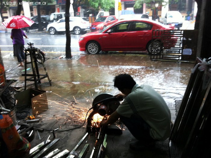

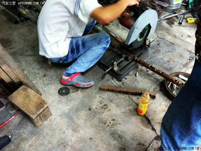

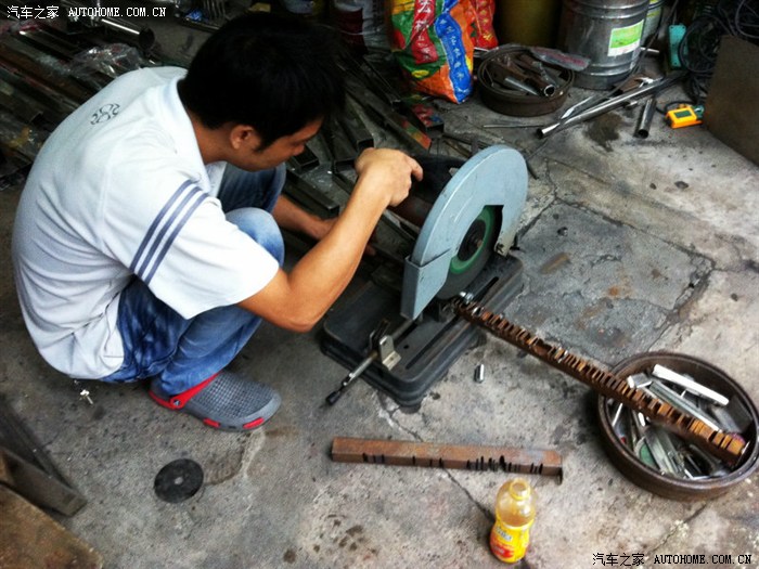

开切,今天上午一直下暴雨,淋得我够呛。。。
搞定

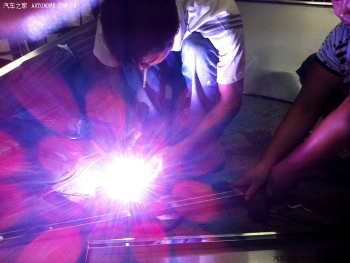

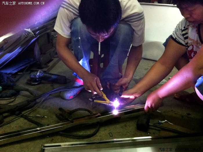

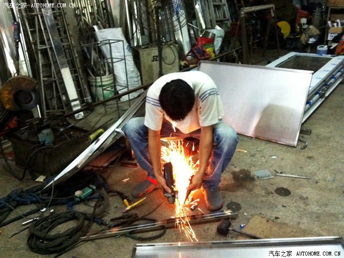

开始打磨焊接

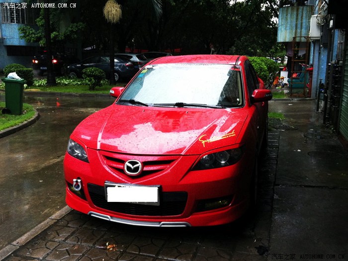

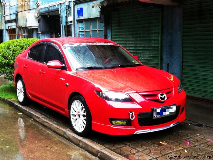

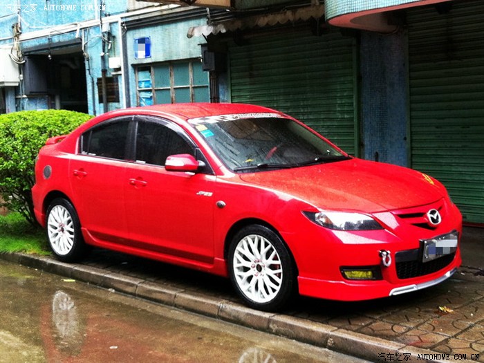

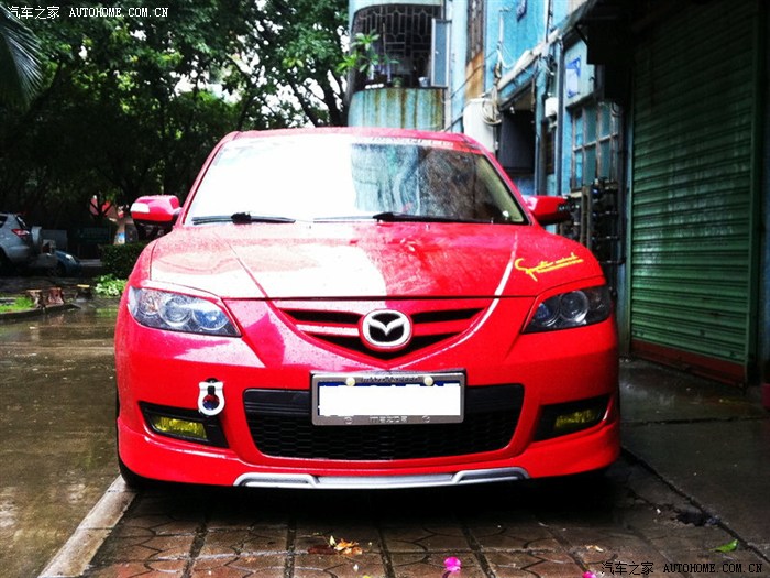

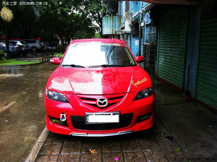

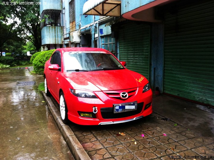

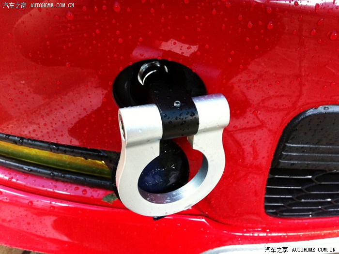

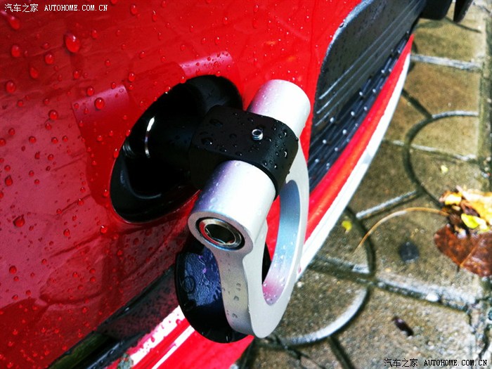

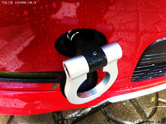

完工图

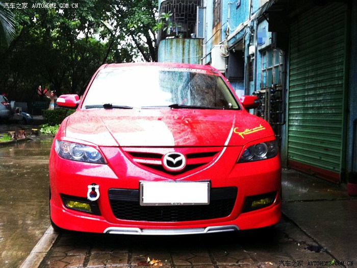

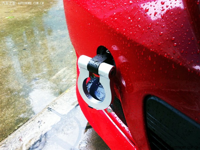

最终效果(还没拿掉拖车盖)
